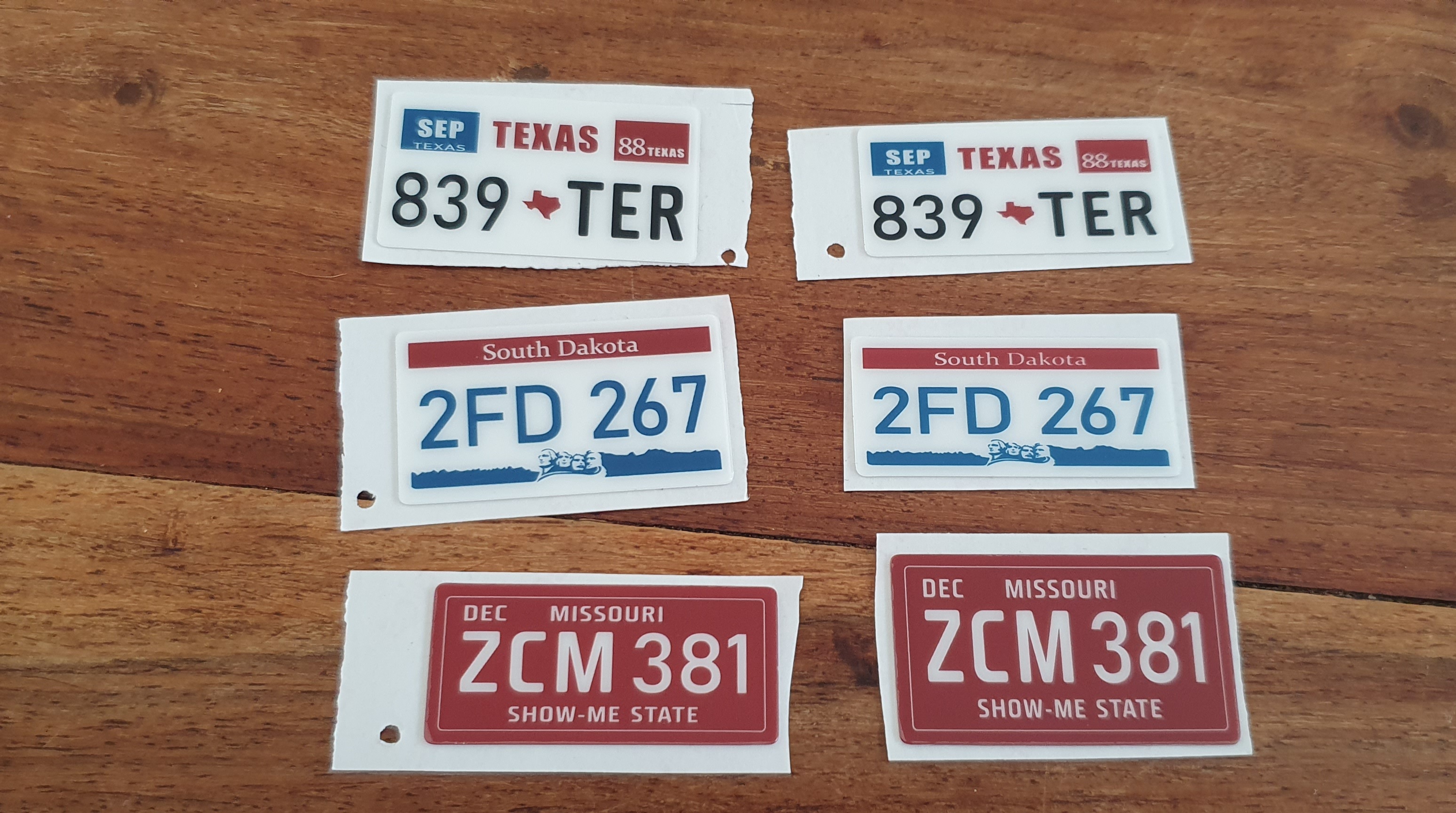

    ... avec quelques options fournies sur les premières commandes (enfin c'est ce qu'ils disent pour appâter les faibles comme moi) : hard-top, passages de roue et led pour l'arceau. Et puis quelques stickers de plaques trouvés avec la notice, ça fait toujours plaisir :

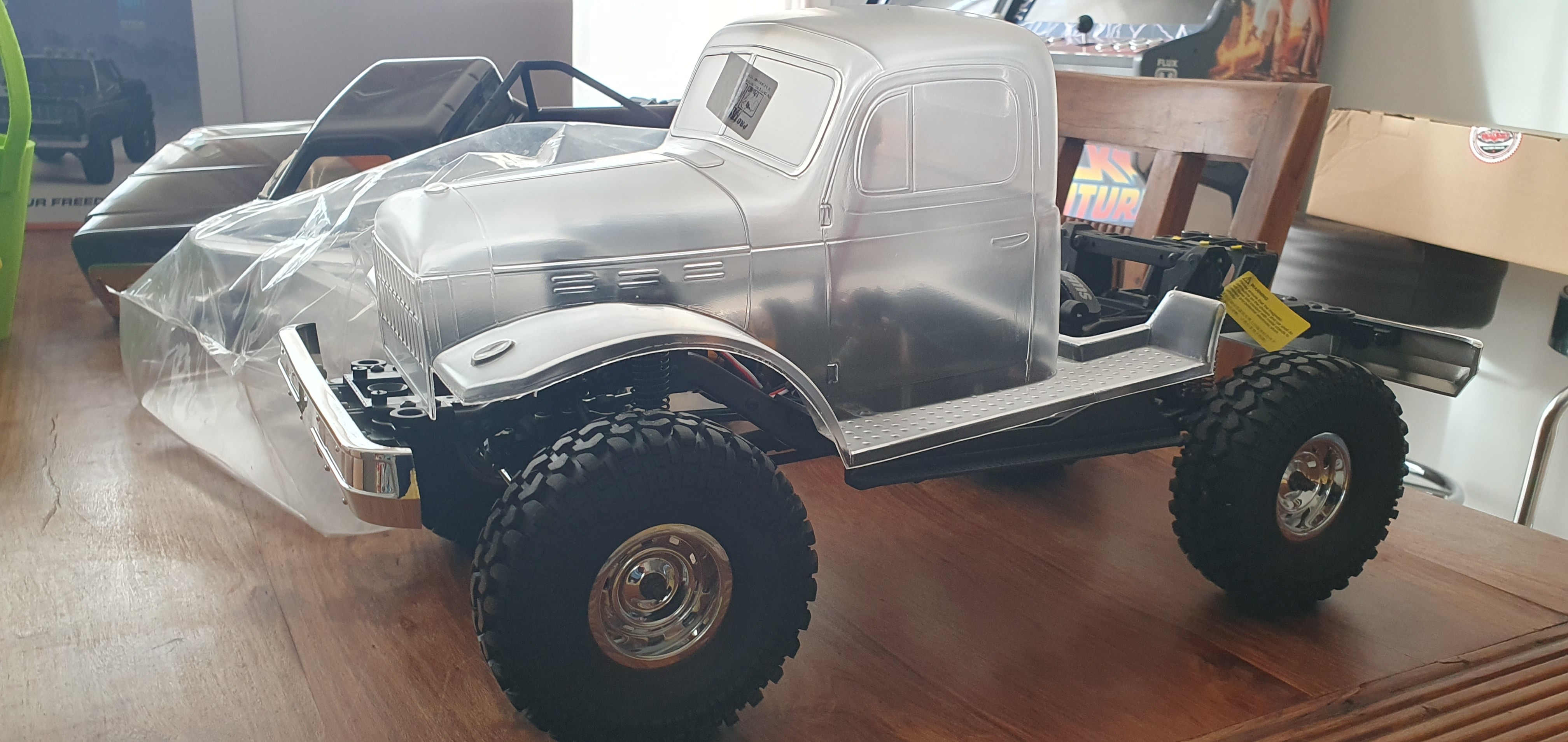

    L'entreprise de démolition continue, j'ai viré les supports de pare-choc et fait quelques découpes dans les plastiques pour que la cabine se pose bien sur les plaques latérales. Pour les amortisseurs, j'en suis encore aux tests, commande d'une paire en 70 mm pour l'avant pour bien redescendre l'engin. Et puis en attente des futurs pneus aussi.
    J'ai voulu changer le servo d'origine (13 kg) mais impossible de récupérer le bras qui est posé dessus, j'arrive pas à sortir la vis ... pourtant il me la faut car tout ce que j'ai en stock est trop gros et ne passe pas au dessus du pont ... donc ça reste comme ça pour l'instant.
    Et enfin, le moteur est changé !
    Le pote @dawii m'a prêté un 55T pour essayer, et c'est parfait maintenant niveau vitesse en 1ère ou en 2nde. Le pignon d'origine est un 12 ou 13T (j'ai déjà oublié), en tout cas j'ai pas plus petit en stock.
    Fin de chantier pour aujourd'hui, avec un dernier test pour fixer la carro, ce qui ne posera pas trop de problème puisque le support de carrosserie TRX-4 est 100% compatible avec le FCX (y)
