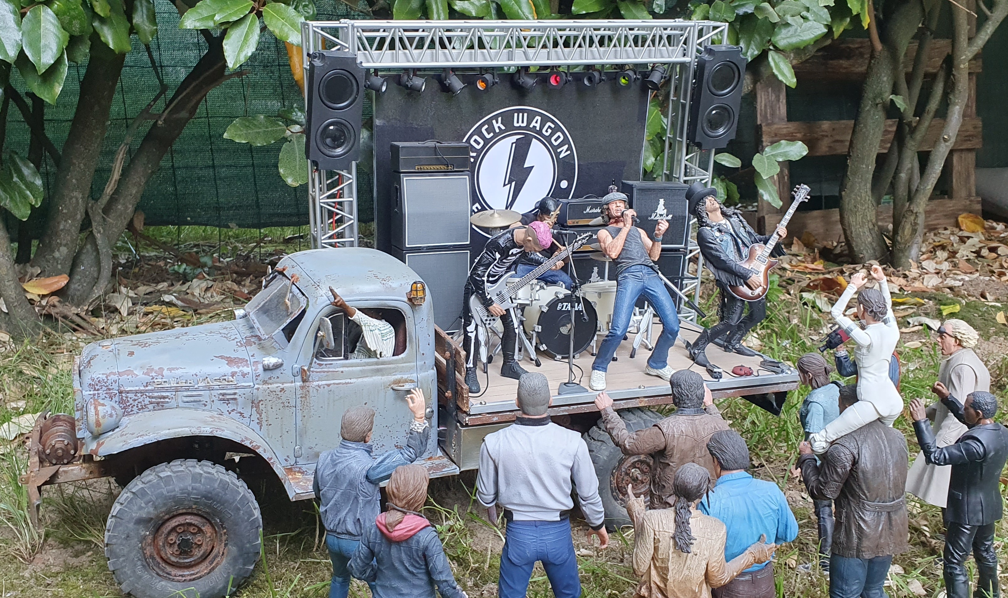

    Voilà pour le bouzin (et je dois dire que le thème du concours photo m'arrange bien ce mois-ci :hihi:). Pour faire la scène, j'ai simplement fabriqué un second plateau, qui se pose sur celui du PW. Pour la structure support de lumières, j'ai trouvé d'occaz un set McFarlane Metallica, les spots sont même fonctionnels ! Pour le son, j'ai viré le HP interne qui ne diffusait qu'une partie d'un morceau du groupe, et ajouté un mini ampli bluetooth. Les HP montés sur la structure crachent pas trop mal pour des petits machins, juste à connecter le téléphone dessus et c'est parti ! (y)

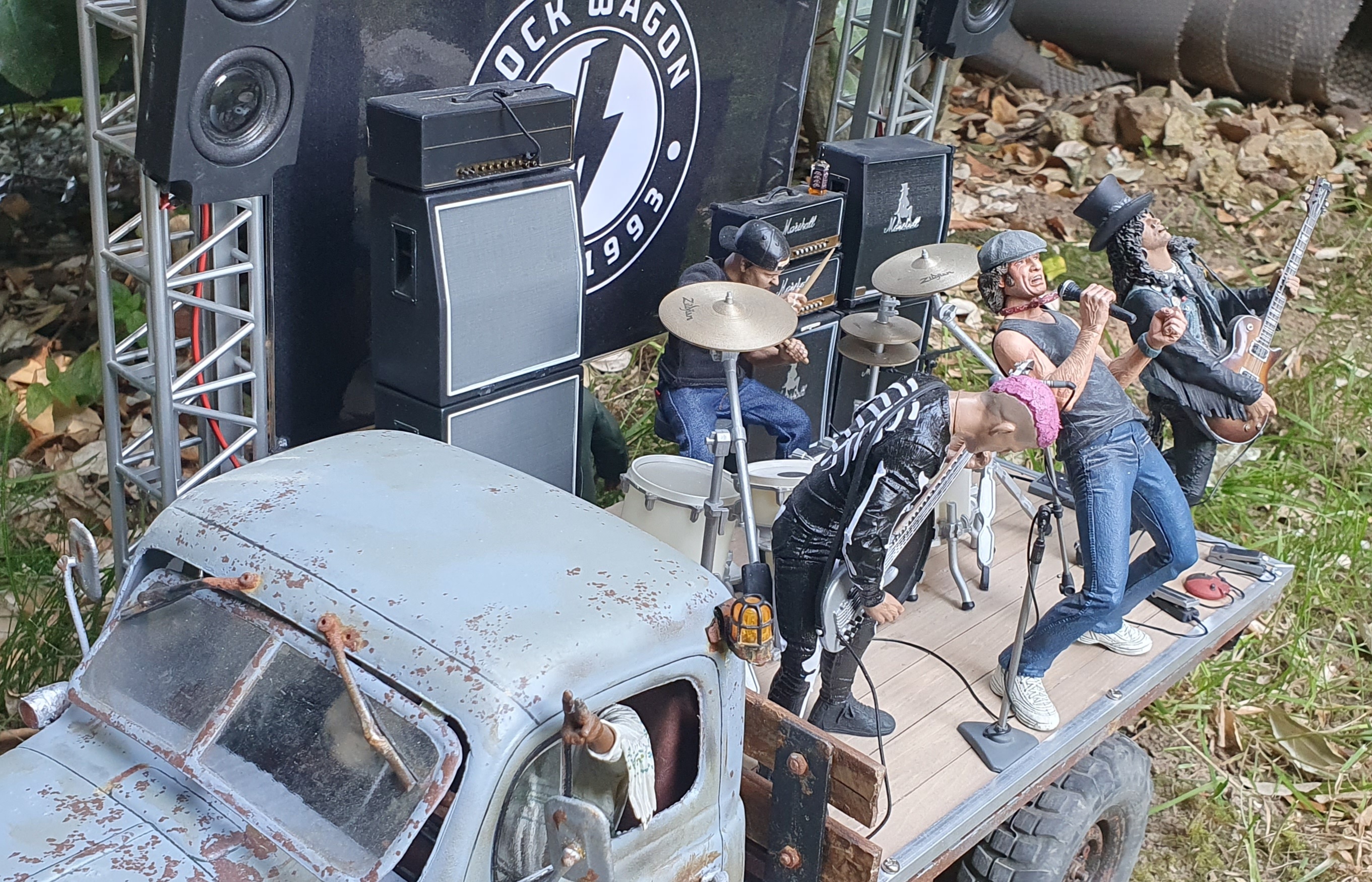

    Comme les figurines de Metallica ne m'intéressaient pas des masses, j'en ai revendu la moitié, modifié les autres, et ajouté de nouvelles. Histoire de monter un super-groupe quoi ! En chanteur, j'ai trouvé un petit Brian Johnson, provenant d'un set Neca AC/DC :

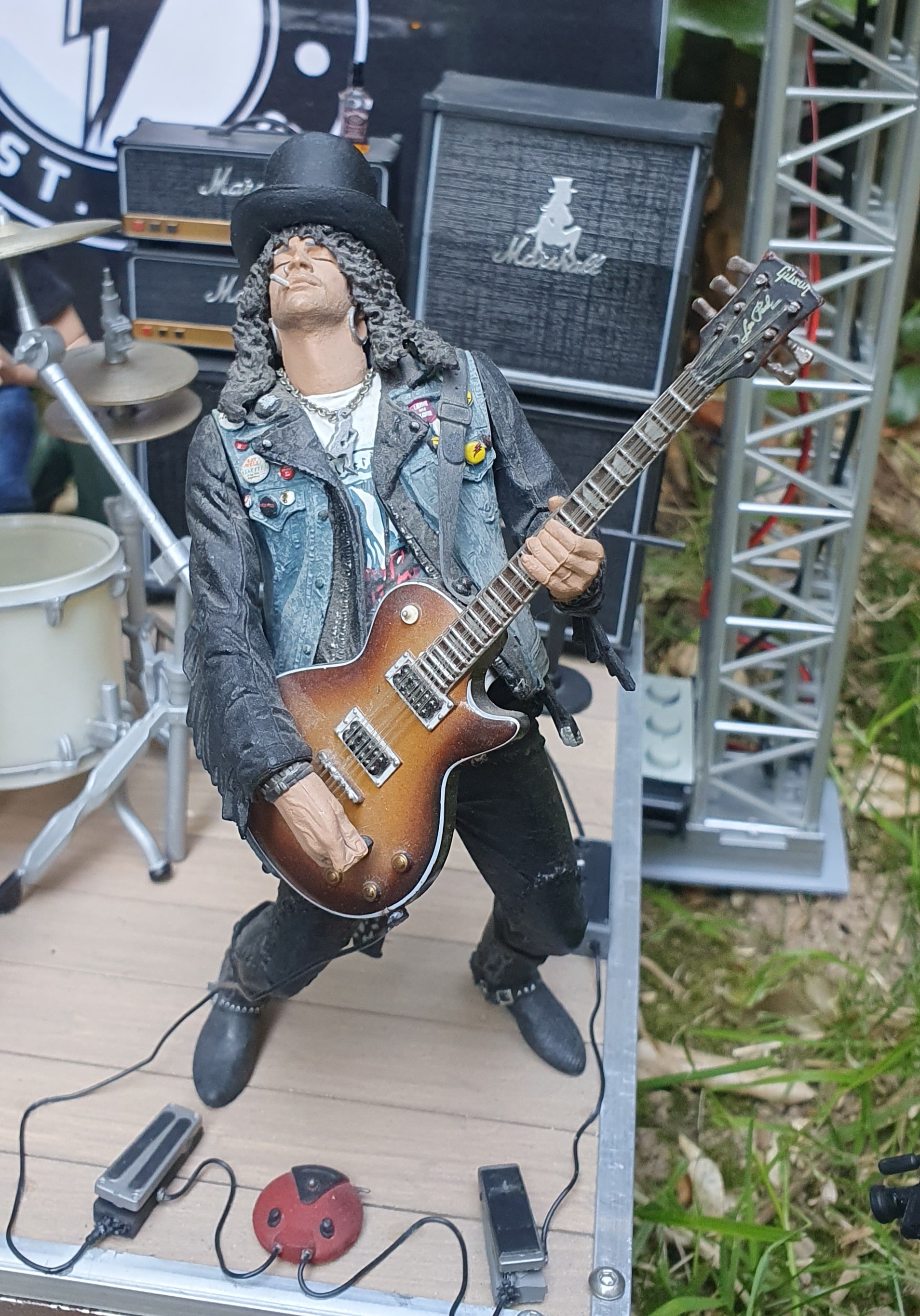

    À la guitare, une figurine que je trouve juste magnifique, celle de Slash chez McFarlane :love:
    Pour le bassiste, il a fallu changer pas mal de choses. Je voulais Flea des Red Hot Chili Peppers, mais la figurine n'existe pas. J'ai donc modifié la fig' de Jason Newsted, qui a vu sa tignasse rasée, s'est fait rapetisser par un coupage de jambes en règle, et repeindre et stickerisée pour lui mettre une de ses tenues légendaires. La basse a été repeinte aussi :

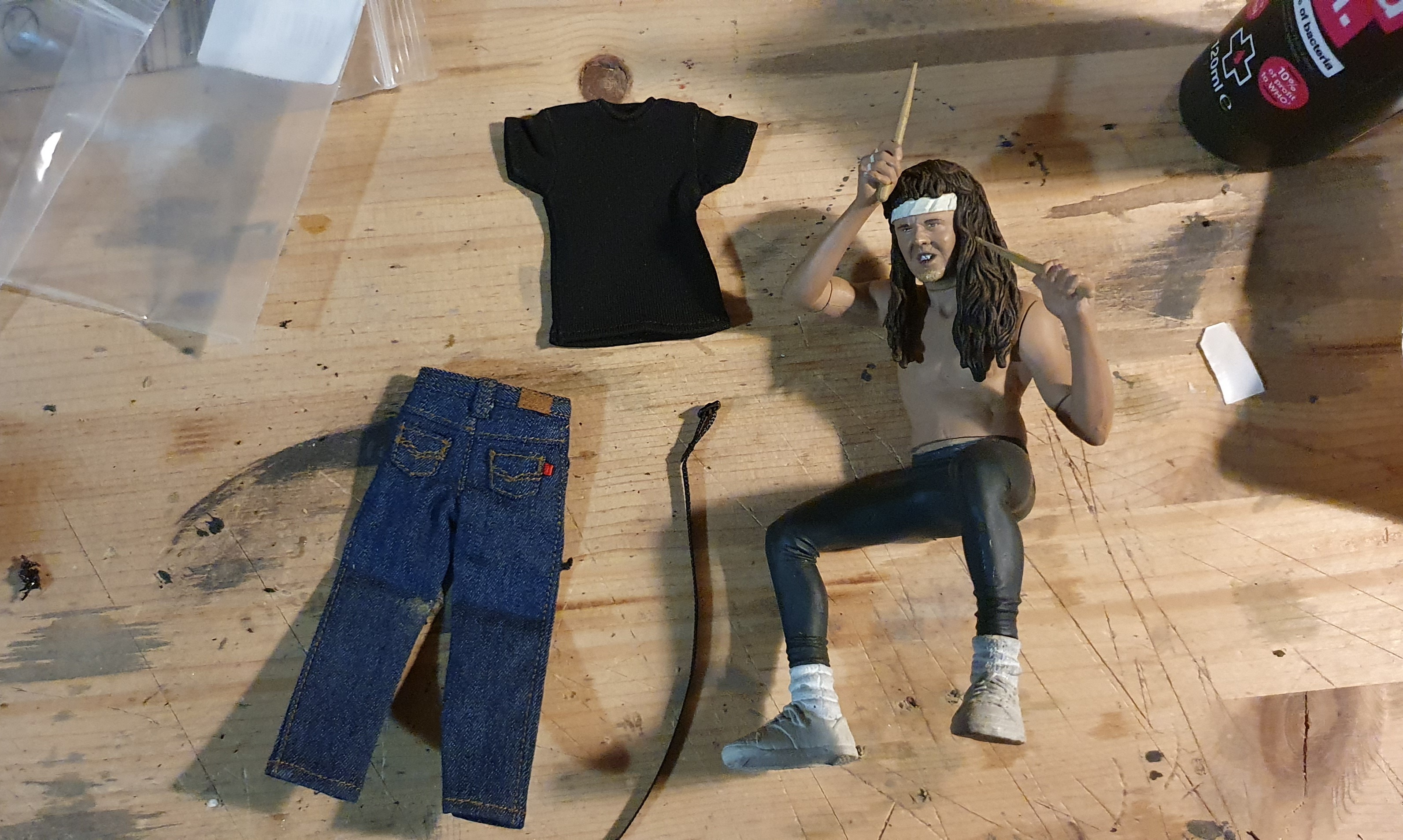

    Sa tête ressemble un peu, et elle est baissée en plus, donc ça passe :D Et enfin le batteur, je serais bien parti sur un Chad Smith (oui, j'aime les Red Hot :hihi:) mais ça semblait compliqué. J'ai donc repris la fig' de Lars Ulrich, mais largement modifiée elle aussi. Je lui ai mis des vêtements en tissus, échelle 1/12 sur une figurine au vrai 1/10, ça tombe bien comme il faut, sans que ça soit trop ample :
    Ses cheveux longs ont aussi dégagé pour en faire une version plus actuelle, et j'ai récupéré une casquette sur une autre tête de figurine :
    Vu la taille du plateau, c'était juste, mais tout passe (je n'ai pas mis tous les éléments de la batterie, mais au moins les amplis et autres accessoires rentrent). Le résultat quand j'ai fini la scène (il manque juste la bouteille de Jack qui est arrivée plus tard ;)) :

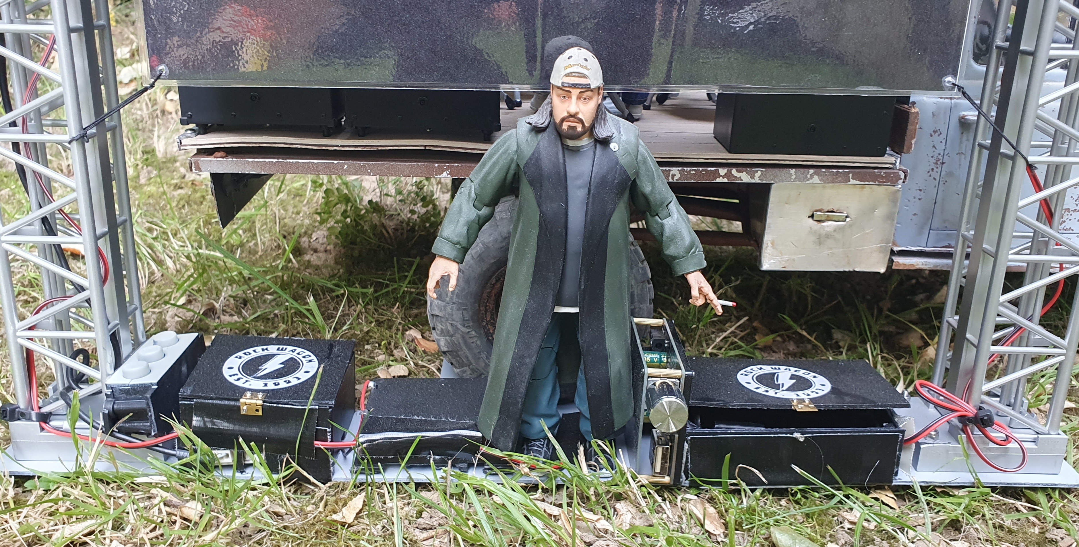

    L'arrière a été un peu habillé pour que ça fasse propre, et j'ai ajouté un garde du corps (qui passe plus de temps à fumer des joints qu'à garder des corps :D) :
    Les piles ont pu être cachées par la fabrication de petites caisses, c'est pas du grand art mais ça fait un minimum propre.

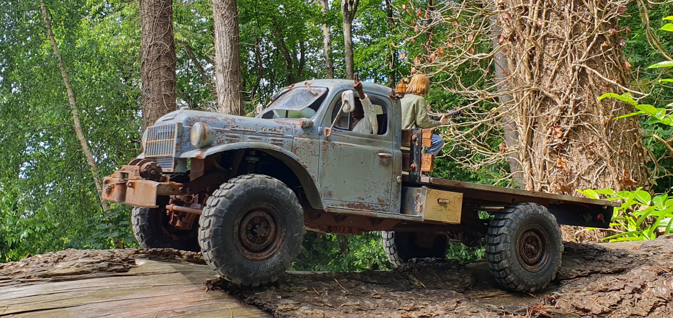

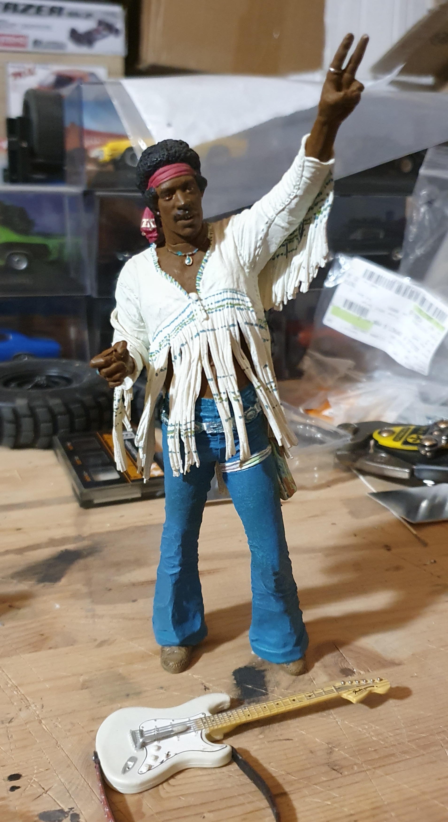

    Ensuite, le chauffeur, @Scal68 avait trouvé j'en reviens toujours pas ! :hihi: c'est donc le fantôme de Jimi Hendrix qui prend le volant :
    Ça m'a fait un peu mal de couper dans une si belle figurine, mais bon ... au départ je voulais mettre la guitare sur la lunette arrière, façon fusil, mais la vitre est trop petite pour que ça donne quelque-chose de chouette. Les amplis et pédales d'effets fournis avec cette figurine ont servi pour la scène, ça a permis de soigner l'ensemble. Le souci, c'est qu'on la voit peu une fois installée dans la cabine, faut aller la chercher des yeux :humhum:

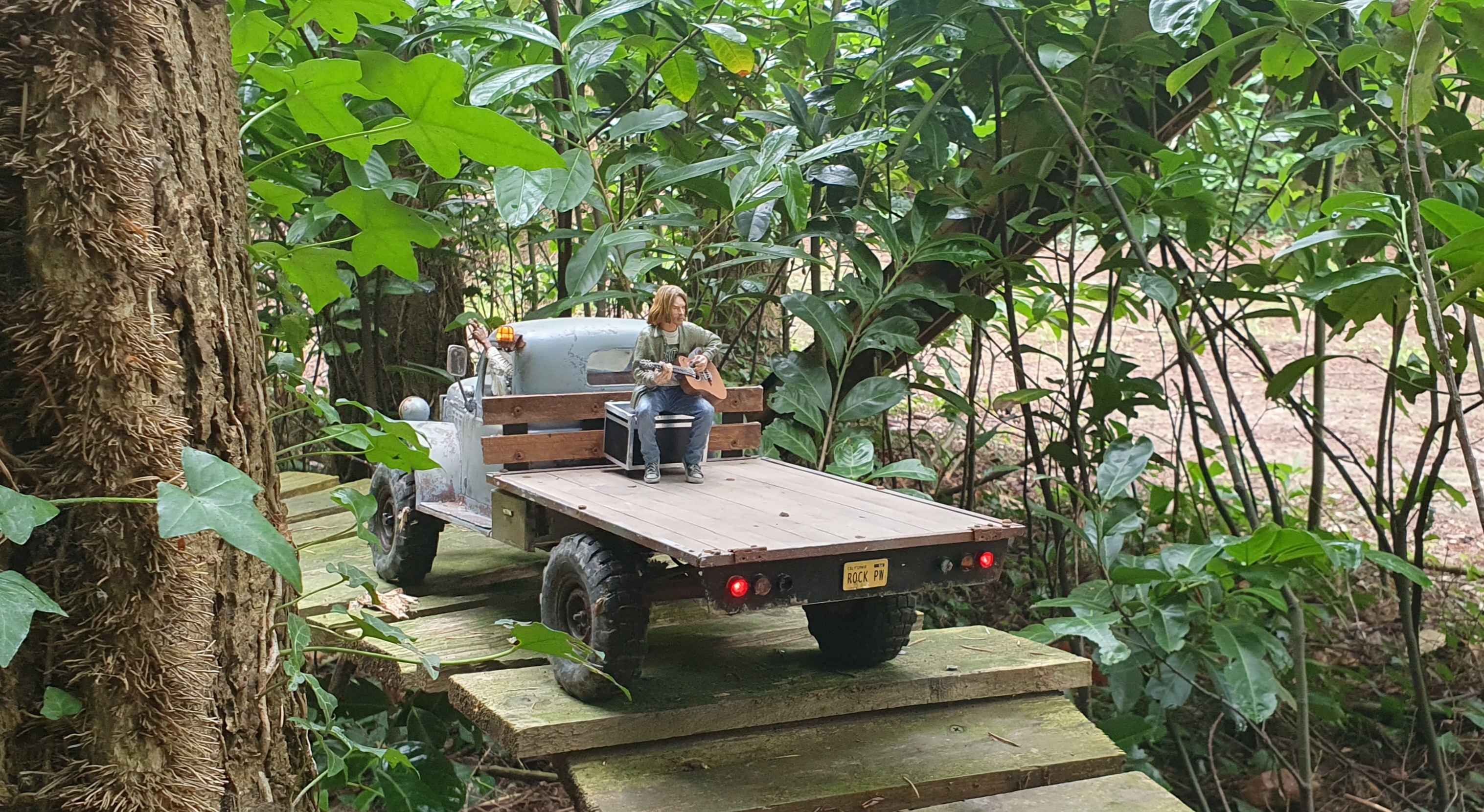

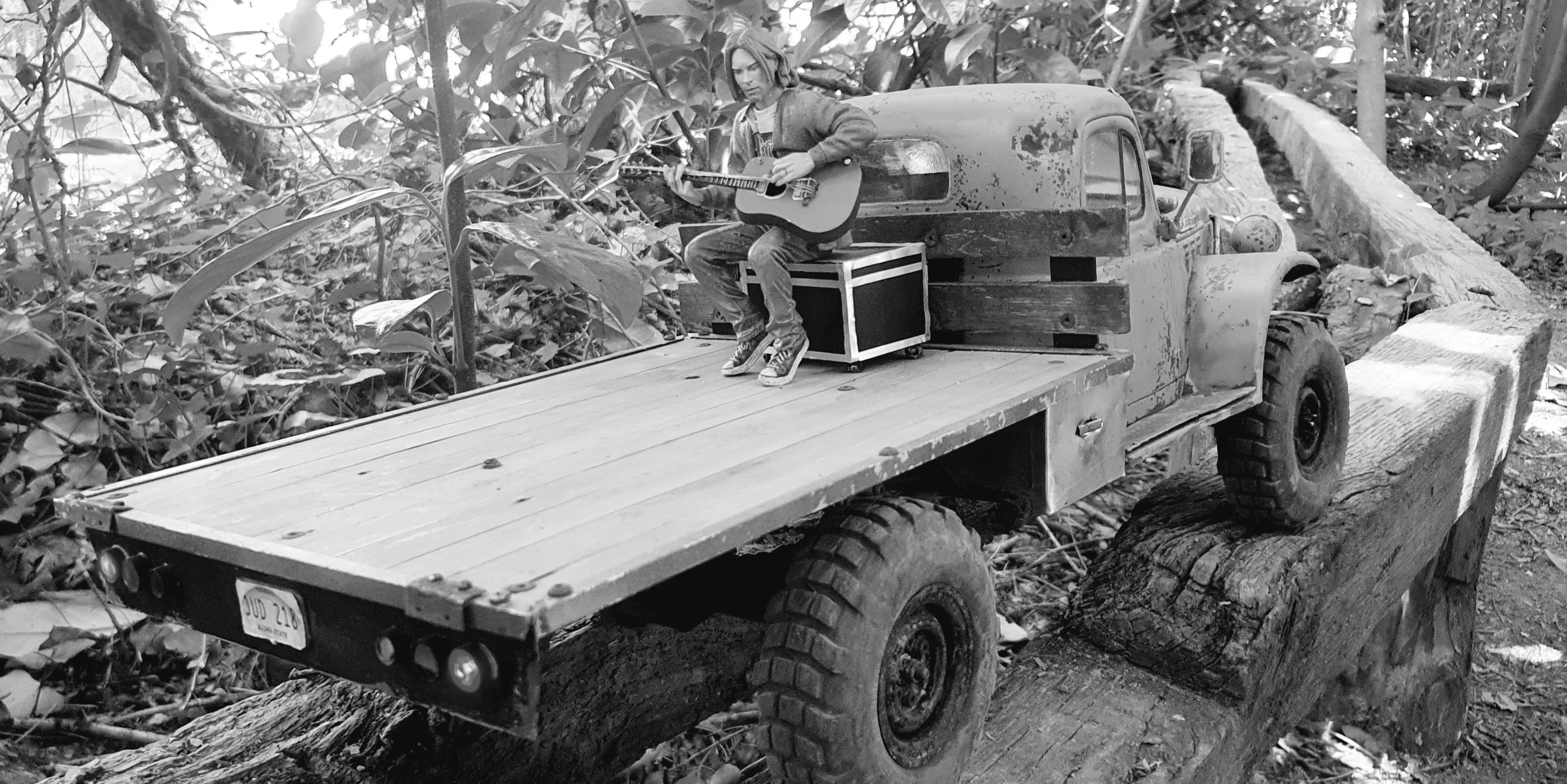

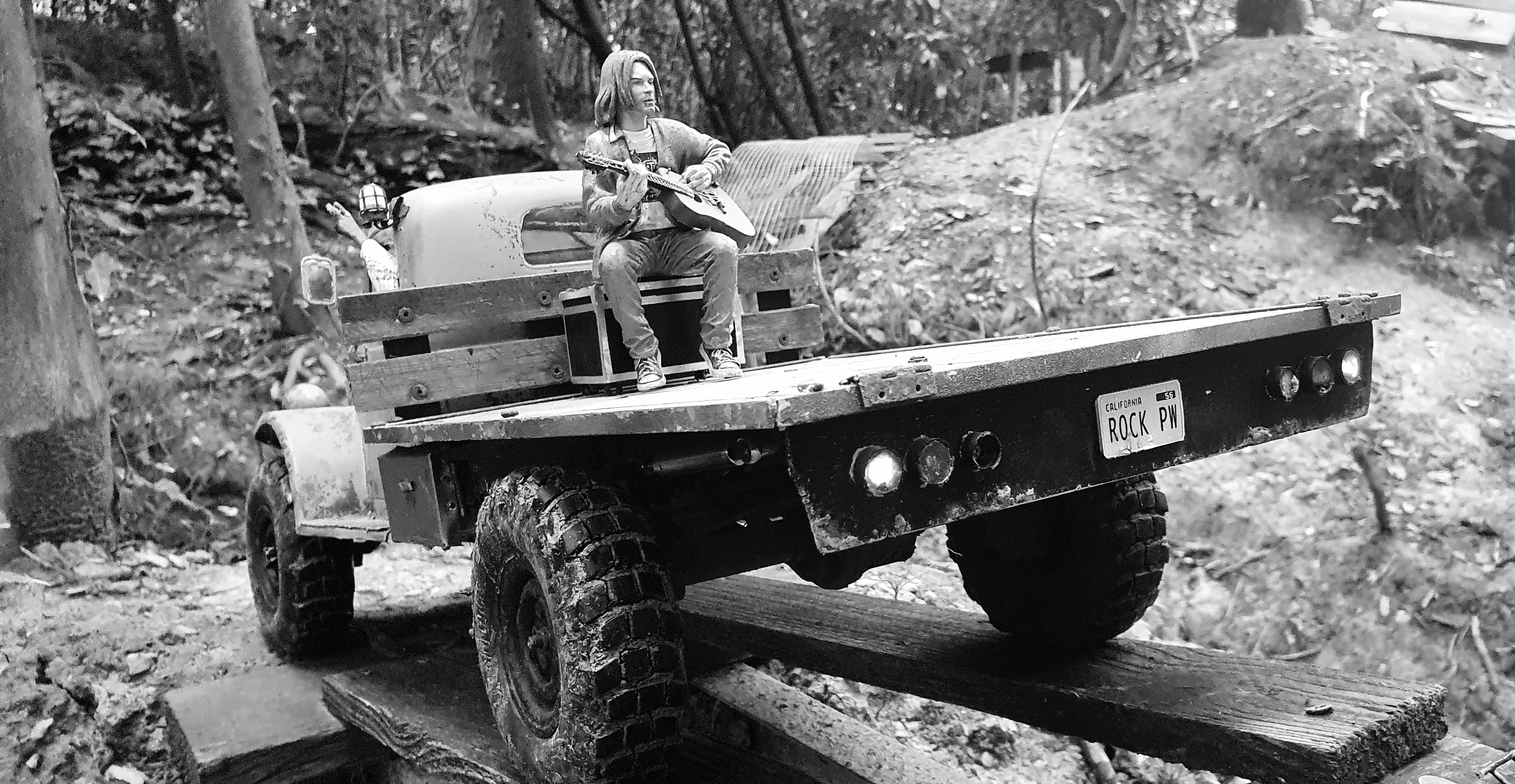

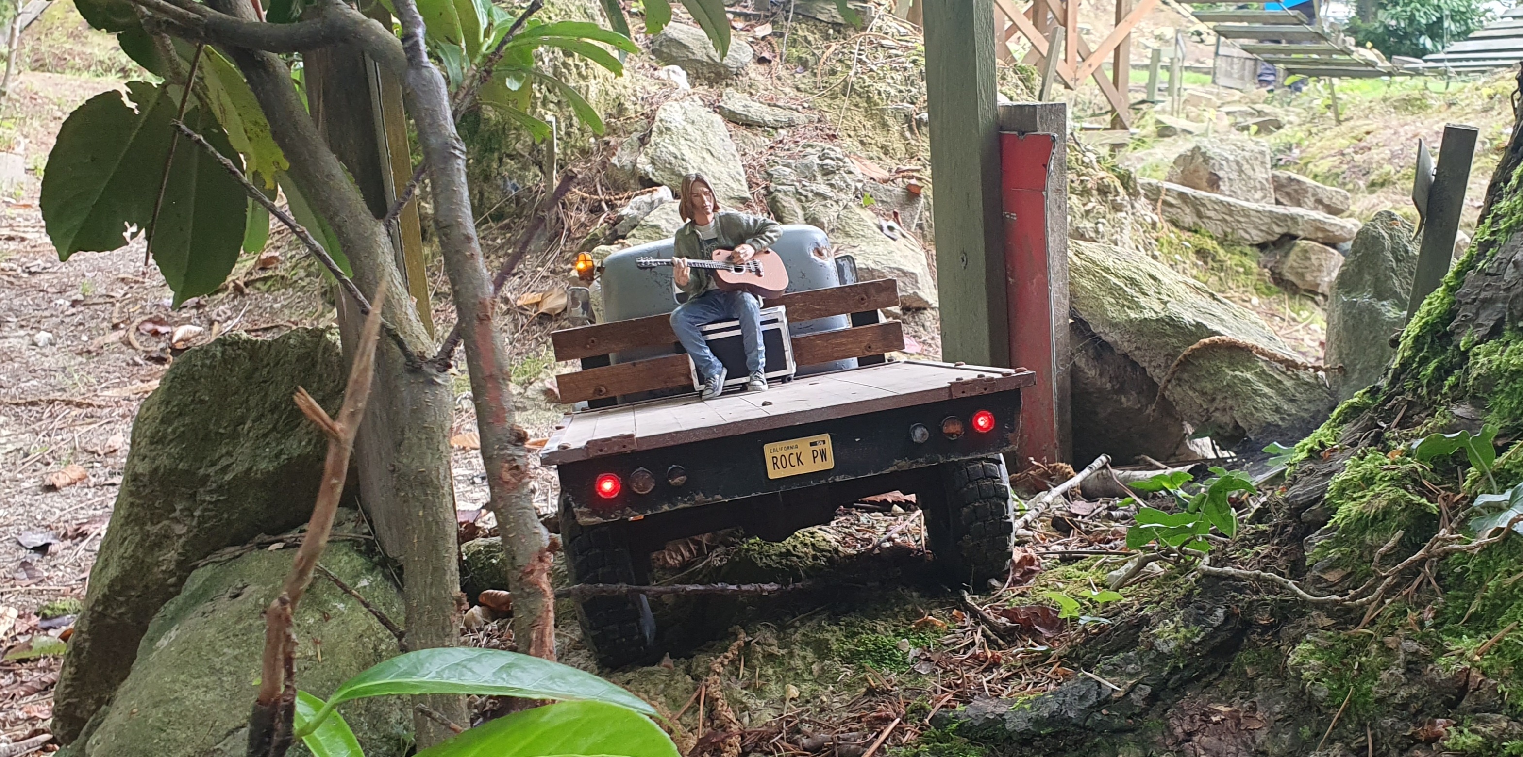

    Et enfin, une dernière figurine, prévue pour le mode "roulage" :
    Voilà à quoi sert la vis sortant du plateau, qui en plus de caler la scène, maintient Kurt Cobain en place. Bon faut que je revois un peu la fixation sous le fight-case, c'est pas très stable quand ça roule. Mais Kurt n'a pas vomi ! :D
    Quelques photos de son baptême samedi dernier :
    J'ai adoré rouler avec, il passe super bien. L'empattement long c'est vraiment cool, ça donne d'autres sensations. Et le DIG fonctionne à merveille, c'est presque trop facile à certains endroits. Ce châssis FCX10 est franchement jouissif, il a pas mal été modifié du coup, mais rabaissé comme ça, avec un moteur 55T et de superbes pneus RC4, j'ai vraiment kiffé ! Faut juste je je revois mes fixations de pare-choc pour le verrouiller, il a tendance à descendre. Mais mazette qu'il est beau, et il a fait sensation sois en sûr @fb11 ! :bravo:
    Si bien que j'ai acheté un second FCX10 sur place ... bon c'est une affaire que je ne pouvait pas louper, comme neuf à 280 balles :rolleyes: sorti de boîte c'est vraiment pas le même délire, les principaux défauts étant son centre de gravité beaucoup trop haut et son moteur bien trop rapide.

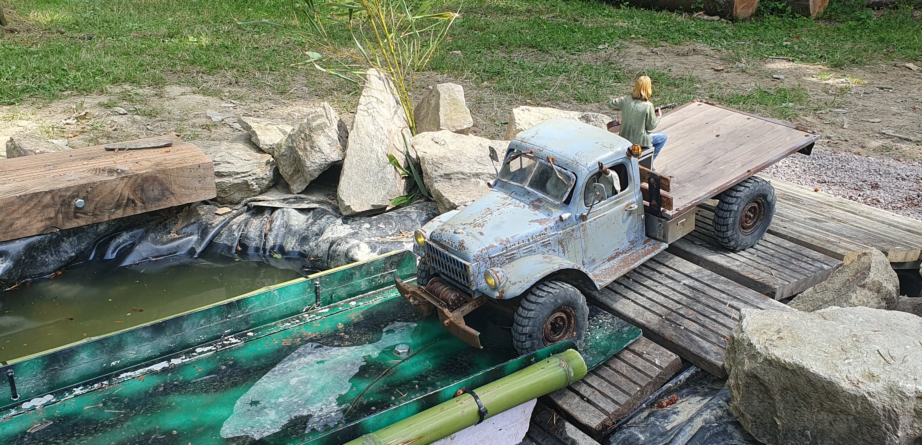

    Ce Dodge est sublime :love:! J’adore comme tu as créé cette magnifique scène :love: ! Chapeau ! :bravo::bravo:, tu as un don pour les figurines et la peinture (y)
    Ça va, le pare choc ne pèse pas tant que ça, la barge n’a pas coulé :hihi:

  12. Ju'
    Merci les gars :oops:
    Ça lui rajoute du poids comme il faut à l'avant surtout, et puis entre le pare-choc avant qui trace la piste et l'arrière qui racle régulièrement, j'adore ! :hihi:
    Il lève super bien les pattes arrières pour marquer son territoire en plus :D

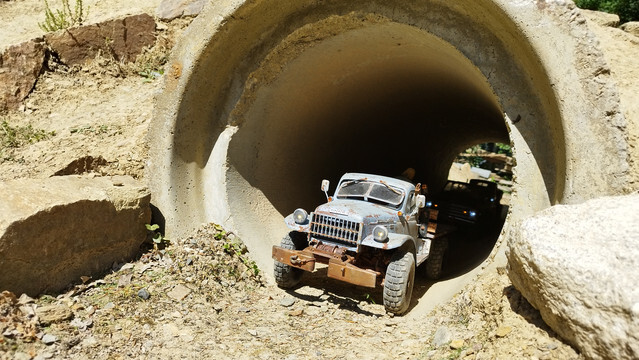

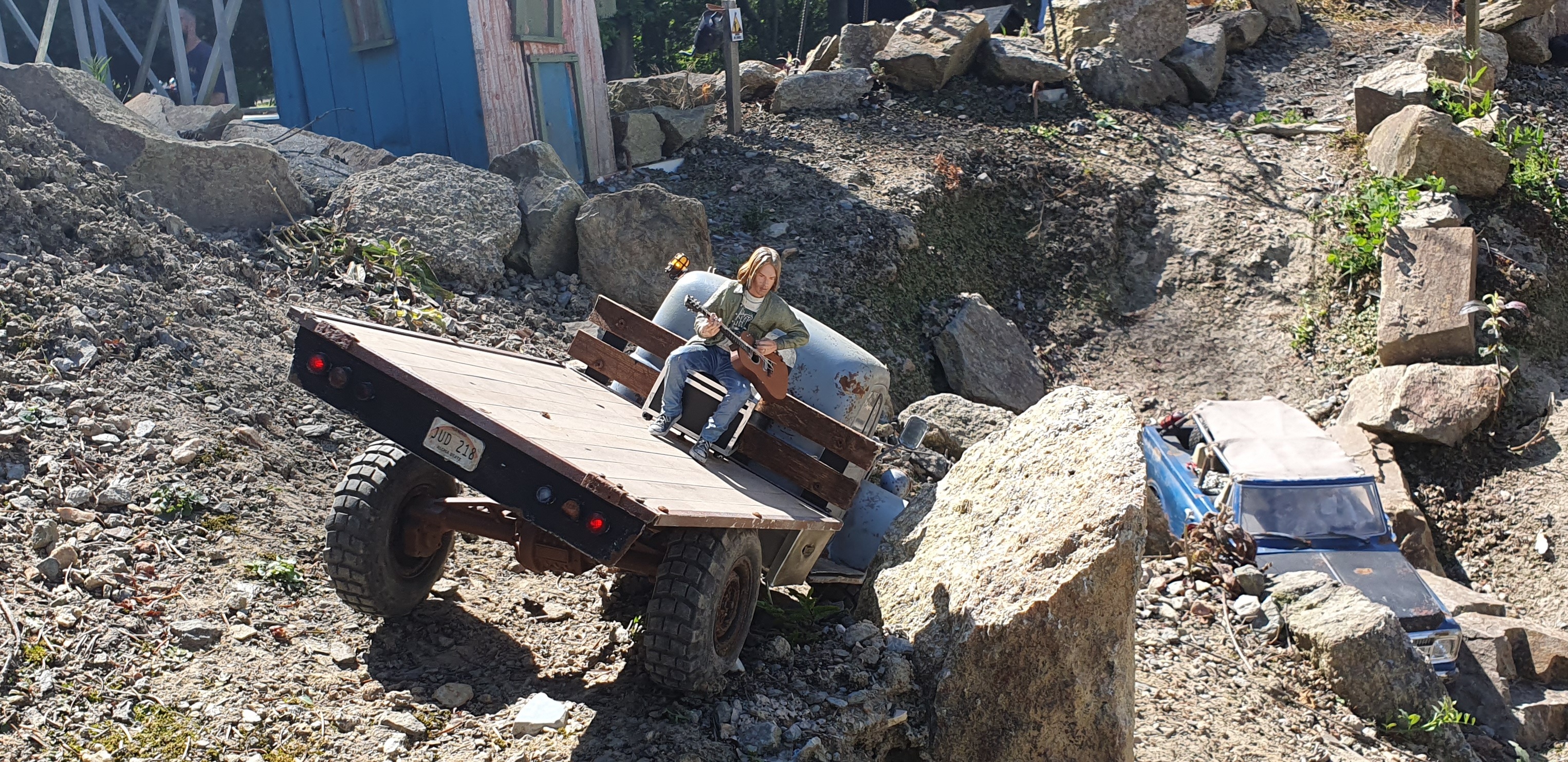

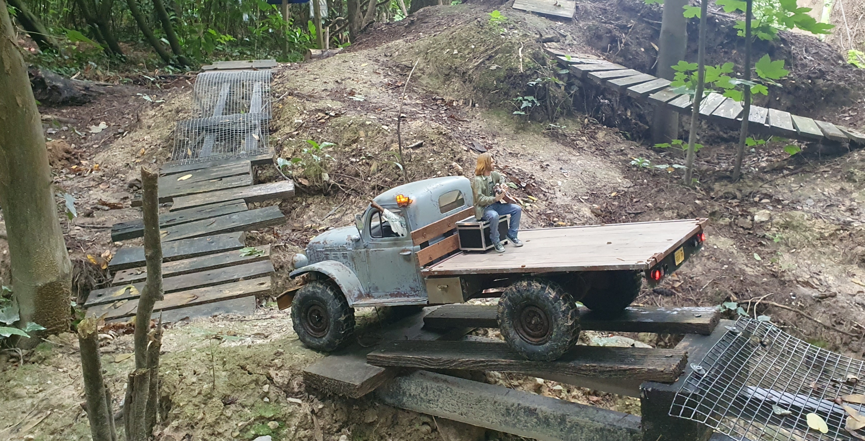

    Quelques photos du PW avec lequel j'ai roulé une bonne partie de l'aprèm. Toujours aussi sympa même s'il le pare-choc arrière racle ou s'accroche régulièrement, et faut vraiment que je trouve le moyen de fermer la porte de la trappe à batterie ... :rolleyes:
  15. Mud_master
    3 655
    11 494
    Tu pourrais pas reculer un peu le pont arrière pour augmenter l'angle de sortie ? Il y a un sacré porte-à-faux là. Après je sais pas peut être que le modèle 1/1 est comme ça et la ben ya rien à faire, juste rouler soft
    Les pneus j'adore aussi, ils sont fin et j'aime biene le profil
    Pour ta porte de trappe à batterie yaurai pas moyen de bricoler un truc avec des aimant ?
    Ou un système avec une corde, une sangle, une chaîne qui fait le tour de la porte, comme si le fermoir avait cassé et que en dépannage le gars avait fixé ça a l'arrache

  17. Ju'
    J'ai déjà sacrément allongé l'empattement à l'arrière, et la longueur du plateau est en rapport avec la scène qui se pose dessus. Je pensais éventuellement à mettre une autre plaque en biais, entre le bas du pare-choc et le dessous du plateau. Pour faire une sorte de triangle (pare-choc / plateau / plaque en biais), je sais pas si c’est très clair, mais je me dis que ça permettrait de faire glisser l'arrière sur la roche plutôt que de racler.
    Mais bon le bruit du racloir sur le terrain nous fait bien marrer aussi :humhum:
