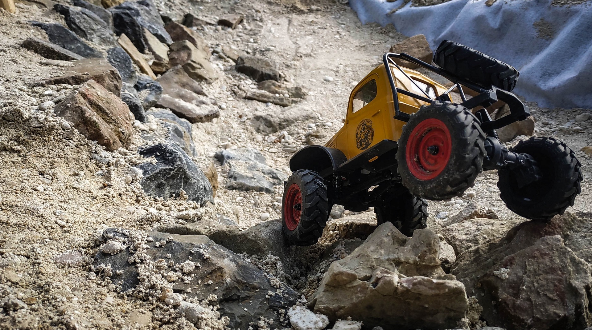

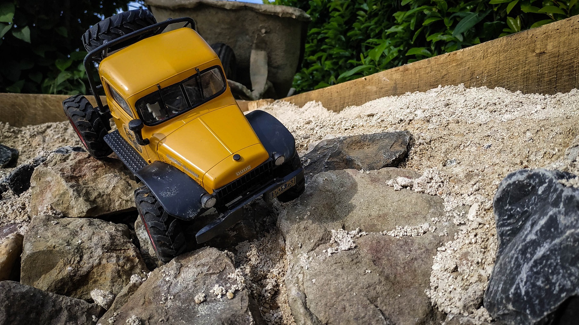

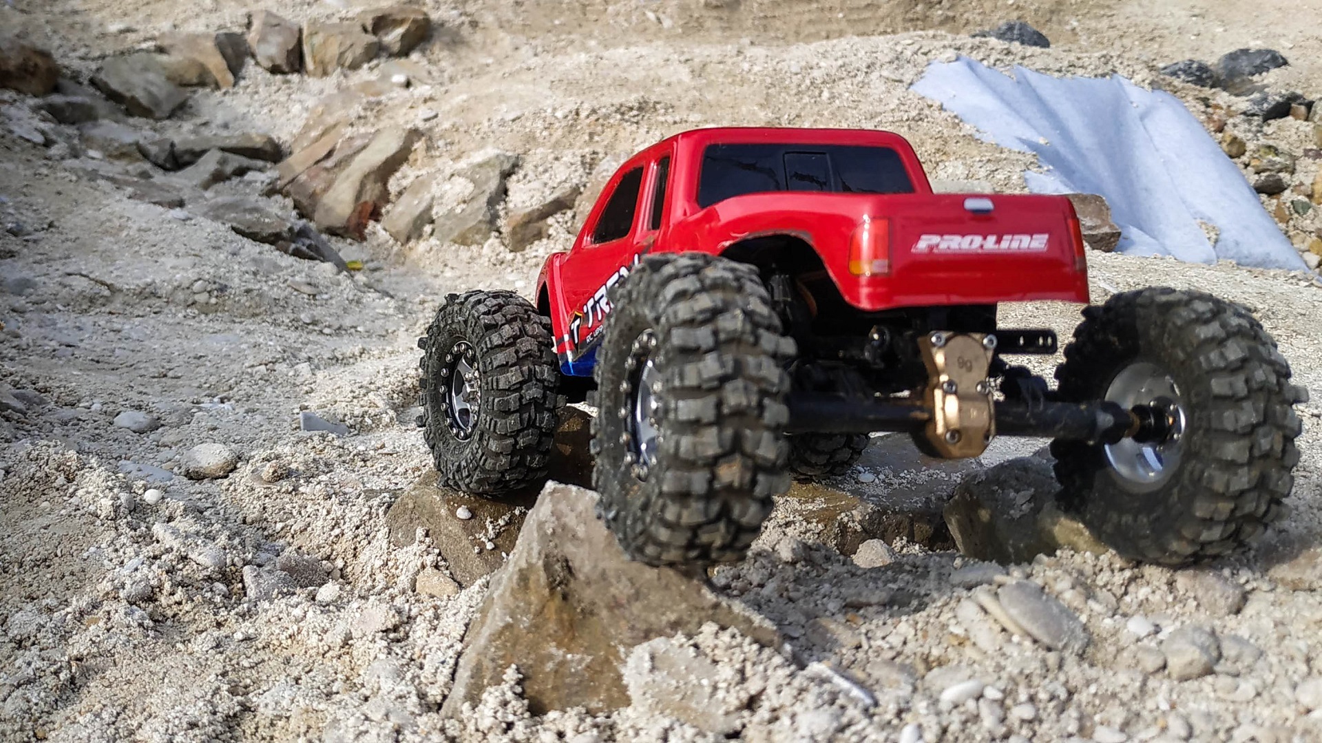

    Je m'étais dis que je n'en prendrais jamais vu le tarif avec les douanes ( 145€ avec les ports mais sans les douanes) mais c'était sans compter sur l'équipe de Fanatic RC qui est un des seules shop français où l'on trouve des pièces et des modèles durs à trouver en Europe et pour un prix correct car il m'est revenu à 143€ livré :bravo:
    Il va bien compléter le set up du seul SCX24 qui me reste puisque j'ai vendu le Bronco, le JLU et mon fils a vendu son Deadbolt pour un FCX24 Power Wagon, quelques photos d'aujourd'hui en mode test sur la construction du Jardi-spot :) :
    Là, c'est un chaud, il ne faut pas se pécipiter :hihi: :
    Mon dernier SCX24 qui a commencé en C10, mon premier crawler acheté en 2020:
    Si vous voulez en savoir un peu plus sur mon Jardi spot allez voir ici: Mon jardi spot pour les minis ;)

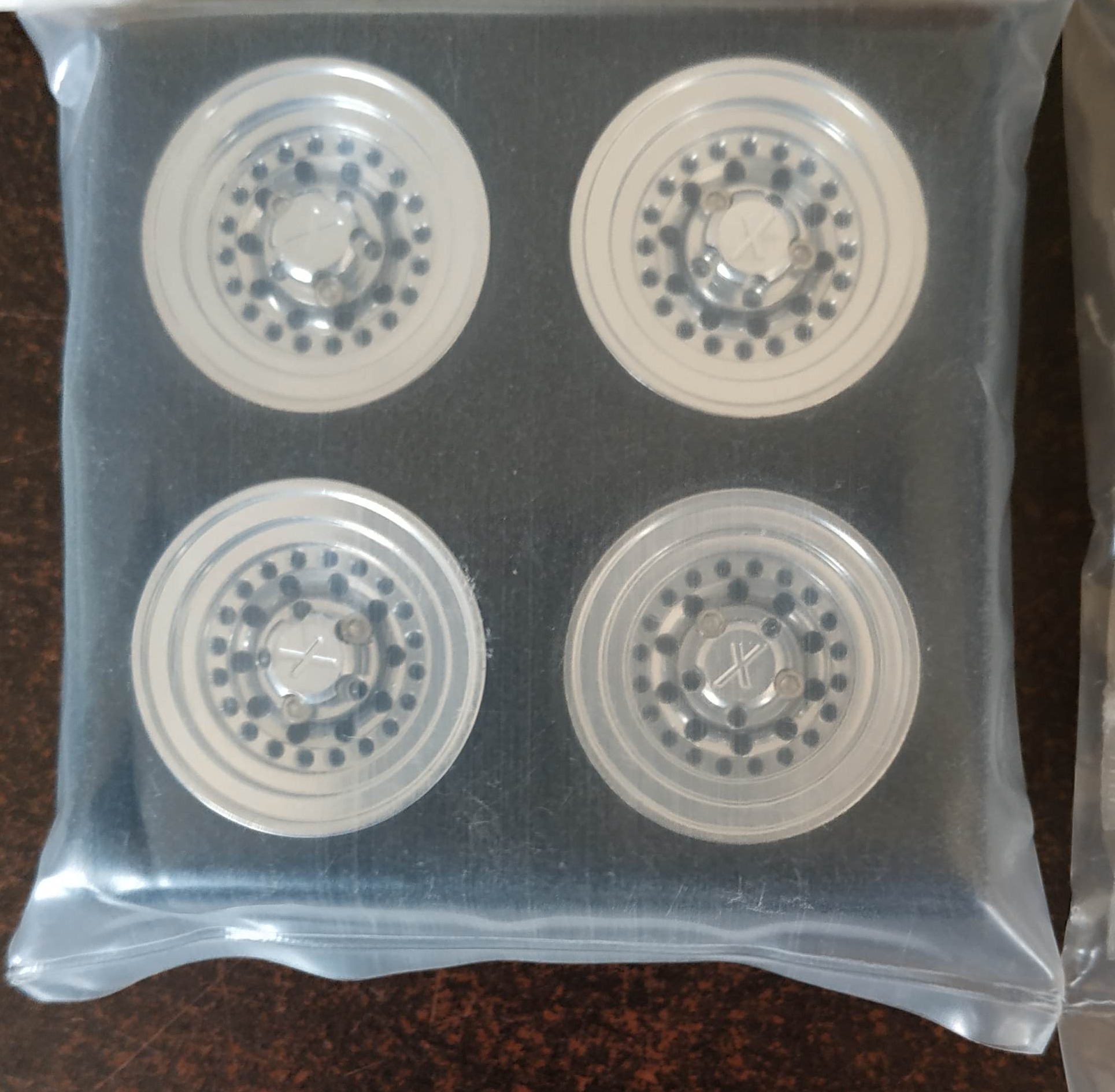

    Et comme une bonne journée se finit toujours en beauté, j'ai reçu un set de roues pour le 1/24 qui doit arriver demain :humhum: :
    La suite demain peut être :humhum:

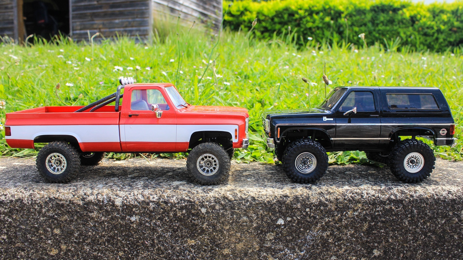

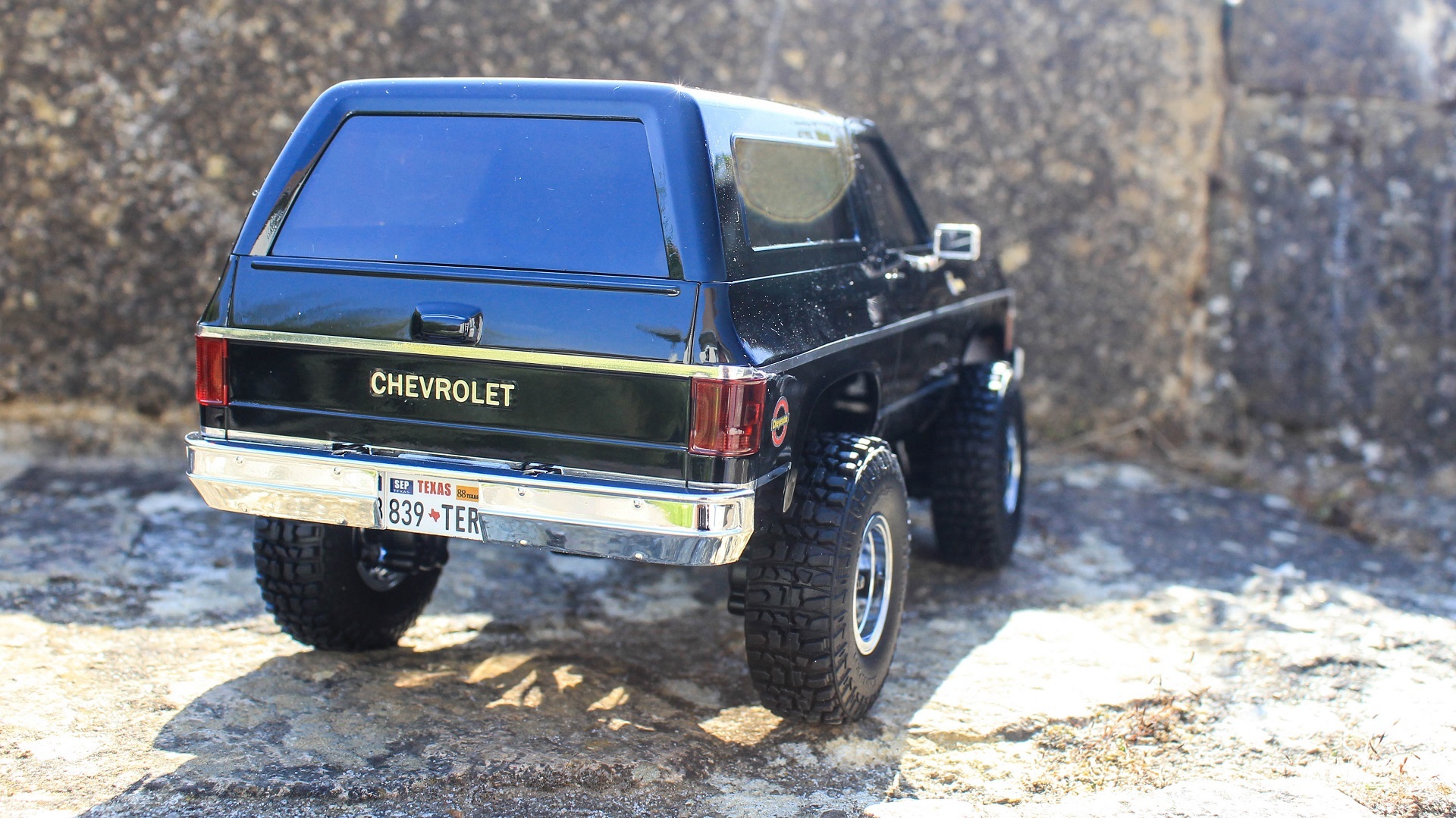

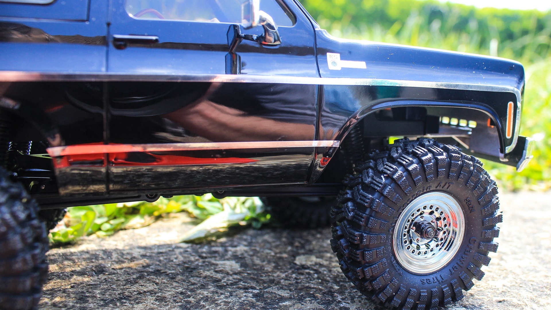

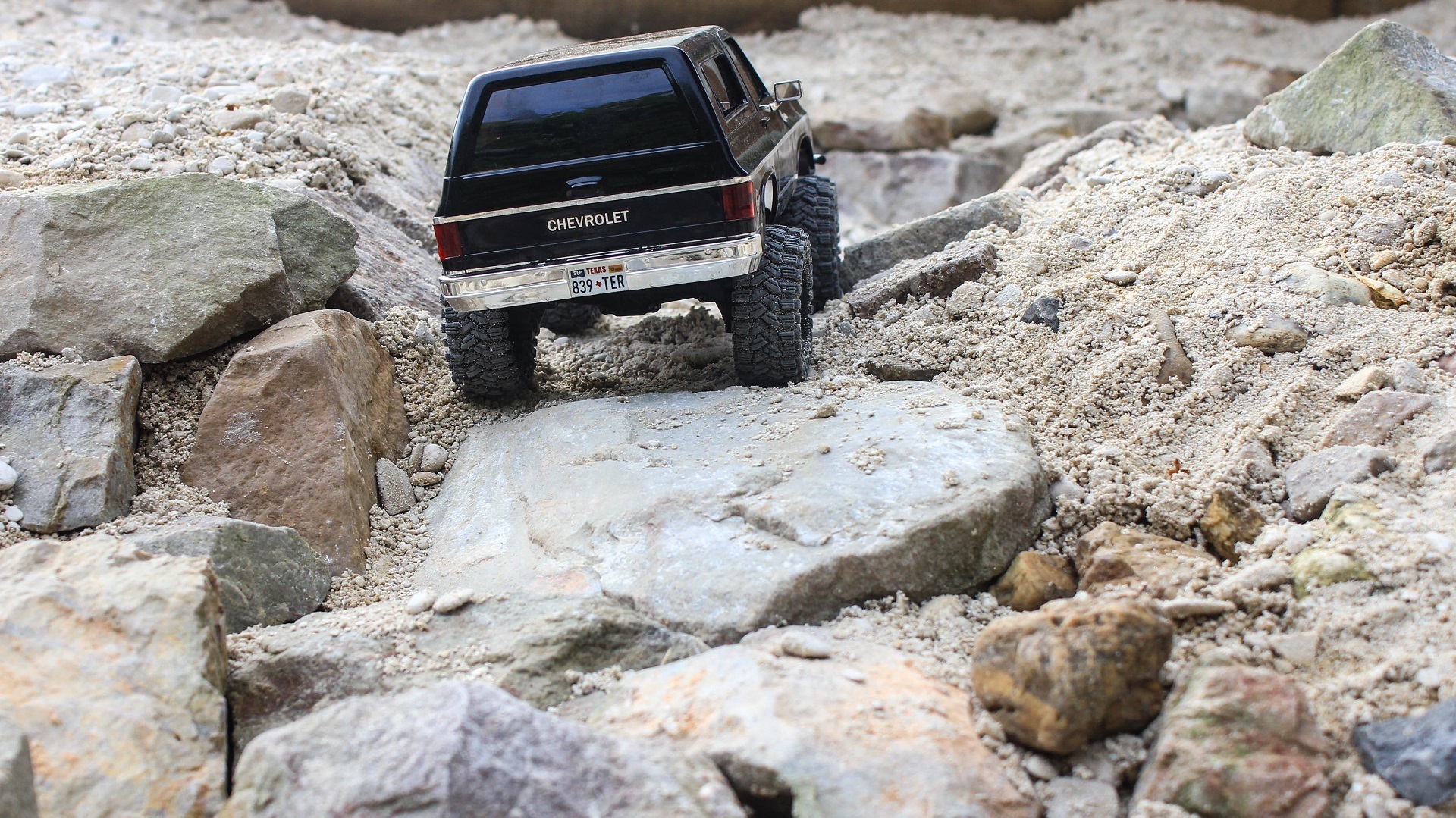

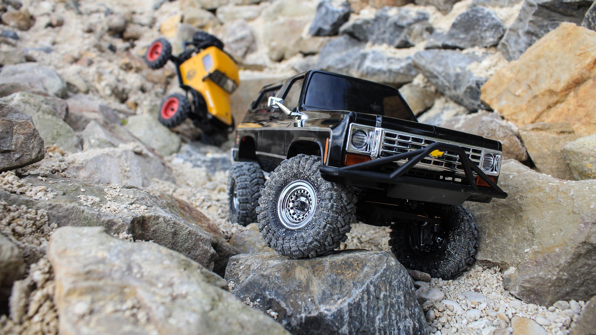

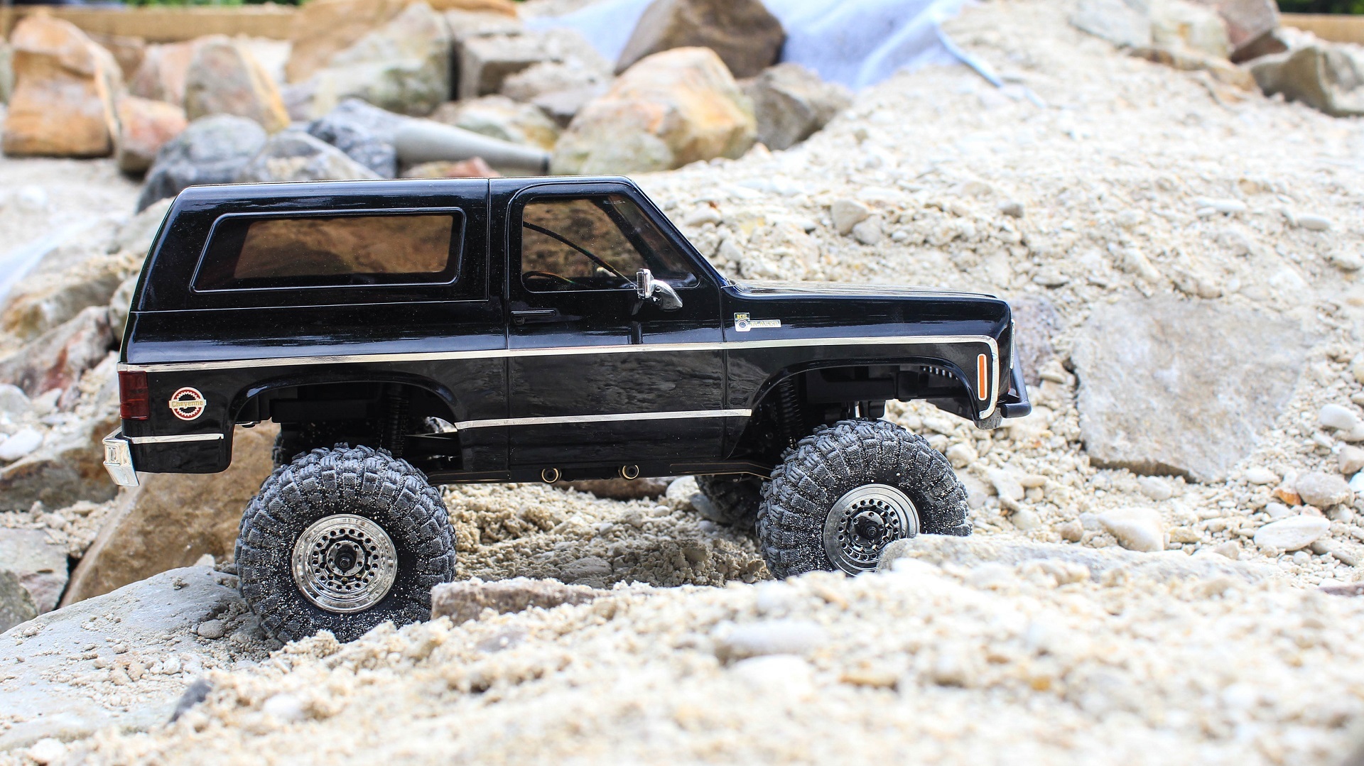

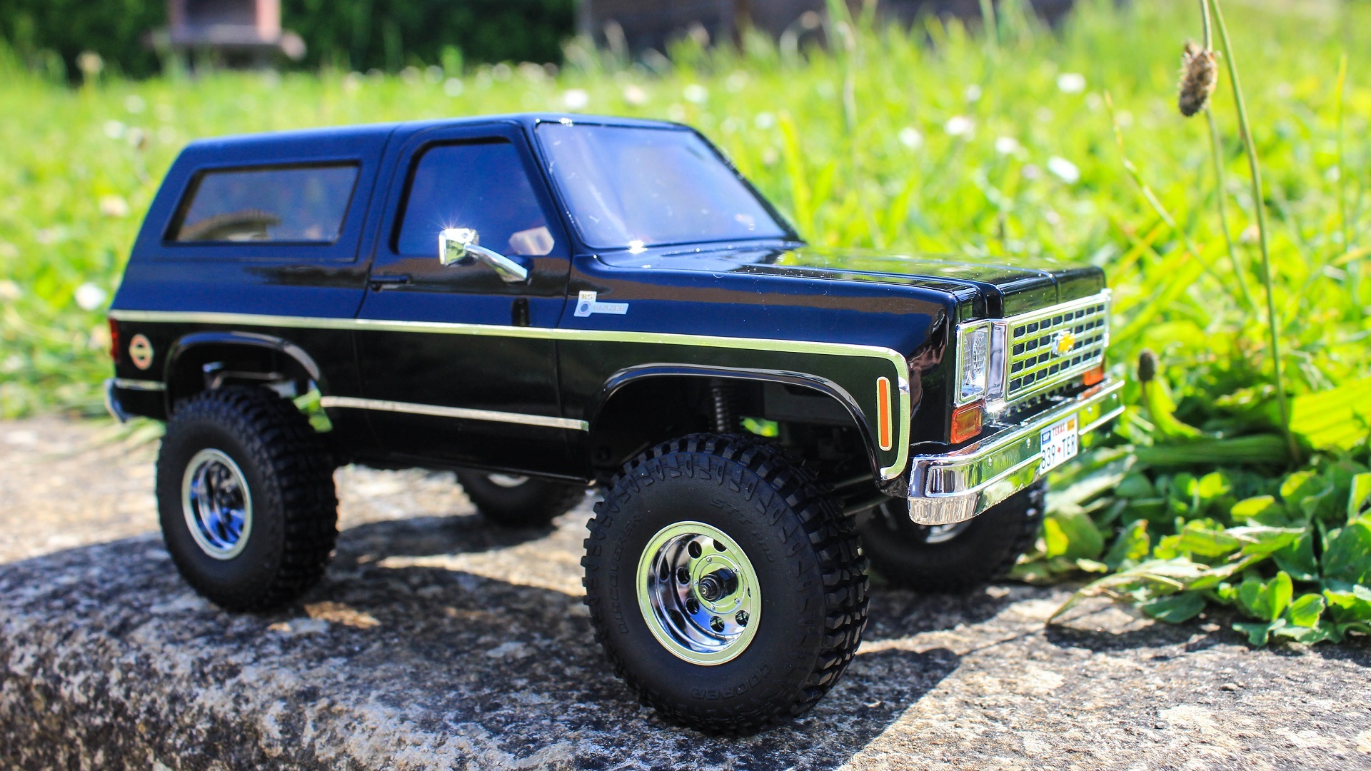

    Il est enfin arrivé....mon Blazer K5 :) Il parait que c'est un 1/24 mais quand je le compare au K10 1/18, les dimensions sont assez proches!
    La suite en photos:

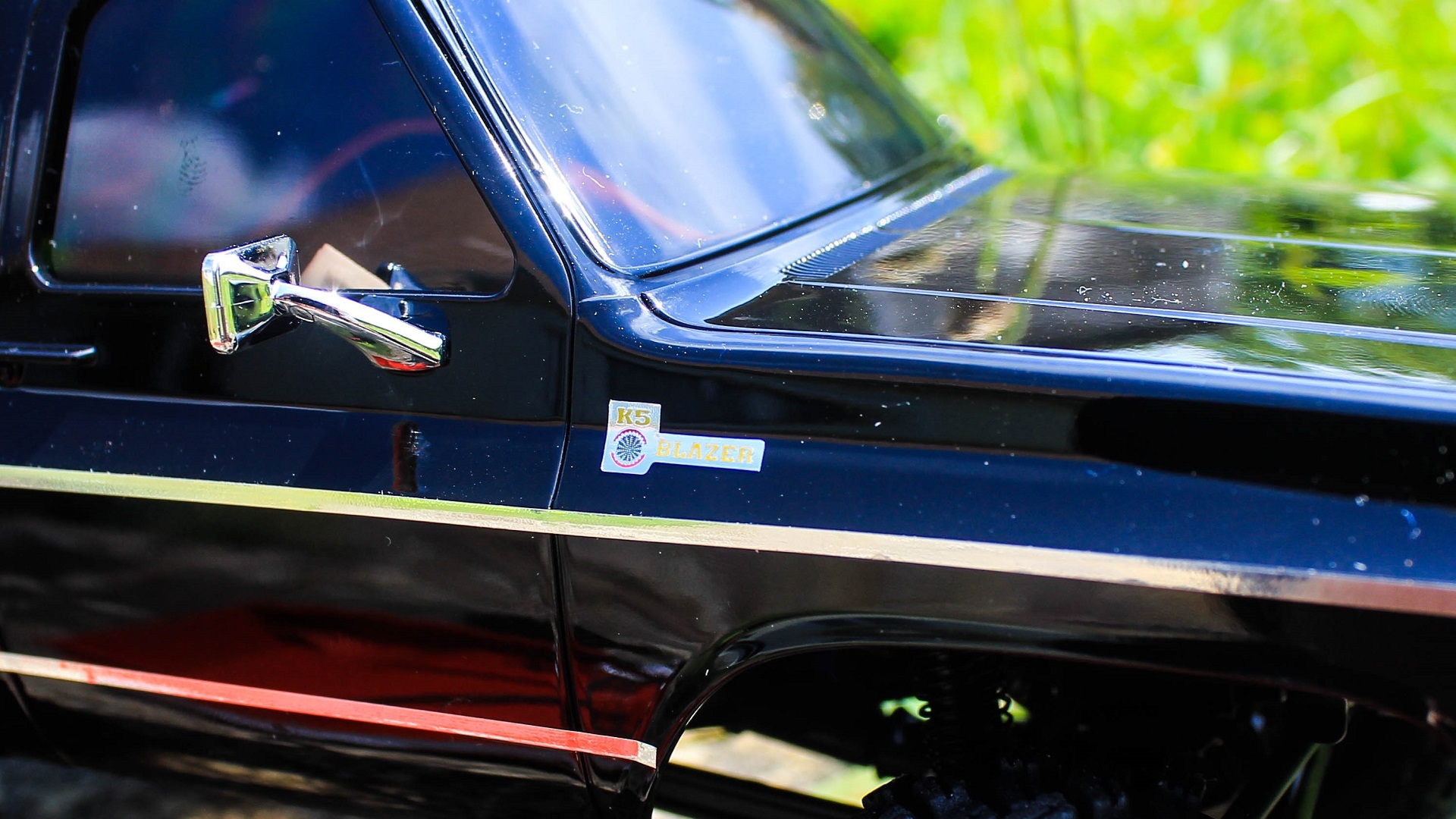

    Le collage des lignes chromées laisse à désirer, il y a des bulles et la ligne horizontal est mal coupée à l'avant et dépasse de la carrosserie à l'arrière:
    Par contre l'autocollant Blazer est sympa:

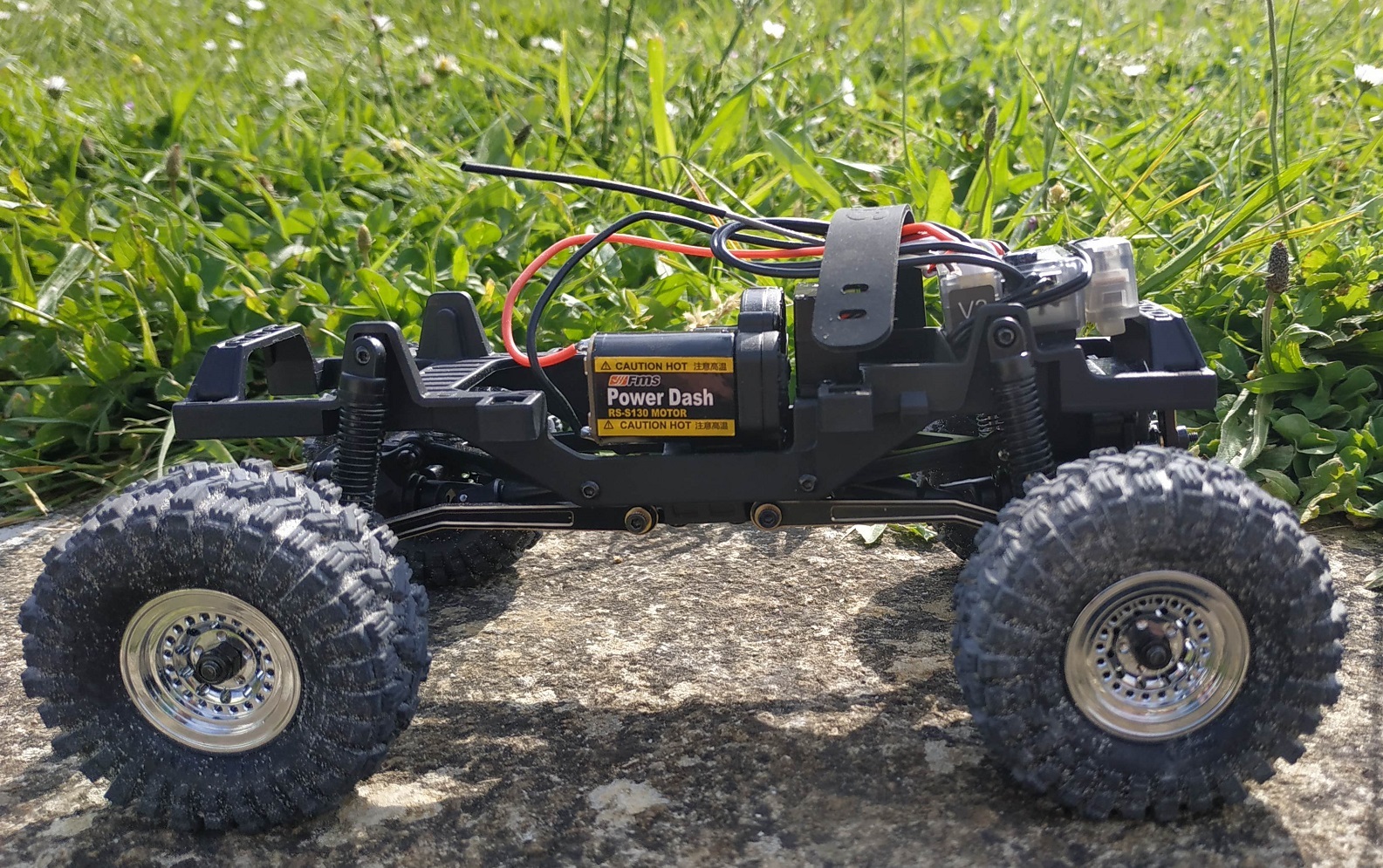

    Il a eu droit à ces modifs dès réception: jantes, pneus en 58mm qui sont pile poil comme je voulais, aucun frottement (y)
    J'ai aussi monté des liens en laiton à haut dégagement ainsi que les liens de direction car ceux d'origine sont en chewing gum...
    J'ai aussi mis 2 gouttes de 20WT dans chaque amorto ce qui améliore bien le comportement car d'origine il balance pas mal.
    A ma grande surprise et malgré que je ne l'ai pas pré-commandé puisque FMS n'envoyait les pré-commandes qu'aux US :surprised: je l'ai reçu avec le pare chos avant tubulaire mais aussi la galerie que je ne pense pas monter pour l'instant et aussi la roll bar avec la rampe de feux qui est super moche :eek:
    Comparaison avec le K10 1/18:

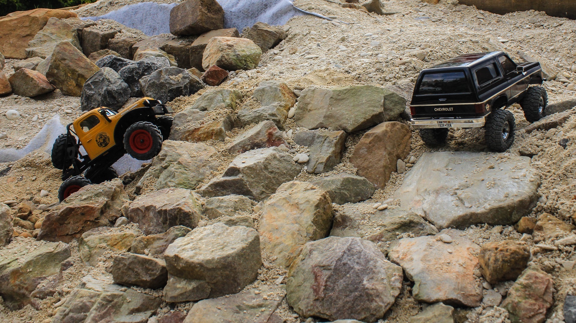

    Aujourd'hui j'ai eu le temps de bosser sur le jardi-spot alors je vous mets quelques photos:
    Je ne pense pas faire grand chose de plus dessus même si je me tâte à lui faire un look full black en enlevant les autocollants chromés et peut être aussi déchromer les pares chocs, à réfléchir ;)

  13. photo.phil
    photo.phil membre
    28 Novembre 2021
    578
    1 493
    Superbe le chevy. :bravo:
    Tu pourrais montrer le châssis ?
    Idem, très bon choix de jantes.
  14. Tom72
    Tom72 membre
    2 Mars 2022
    344
    798
    C'est un chassis plastique, pas très esthétique mais il marche bien et je n'ai jamais vu de casse donc c'est l'essentiel ;)

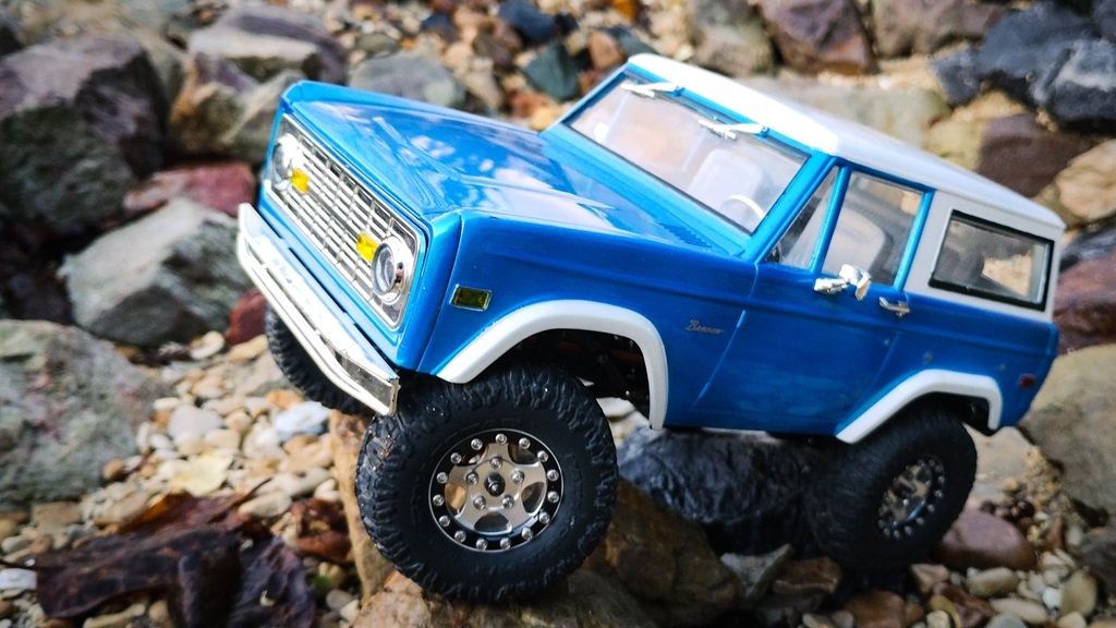

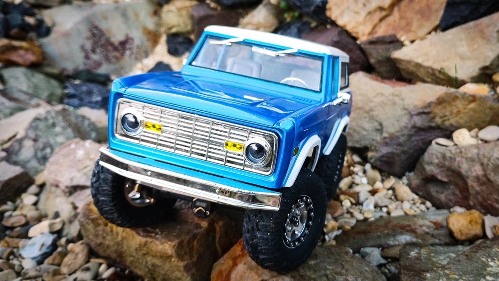

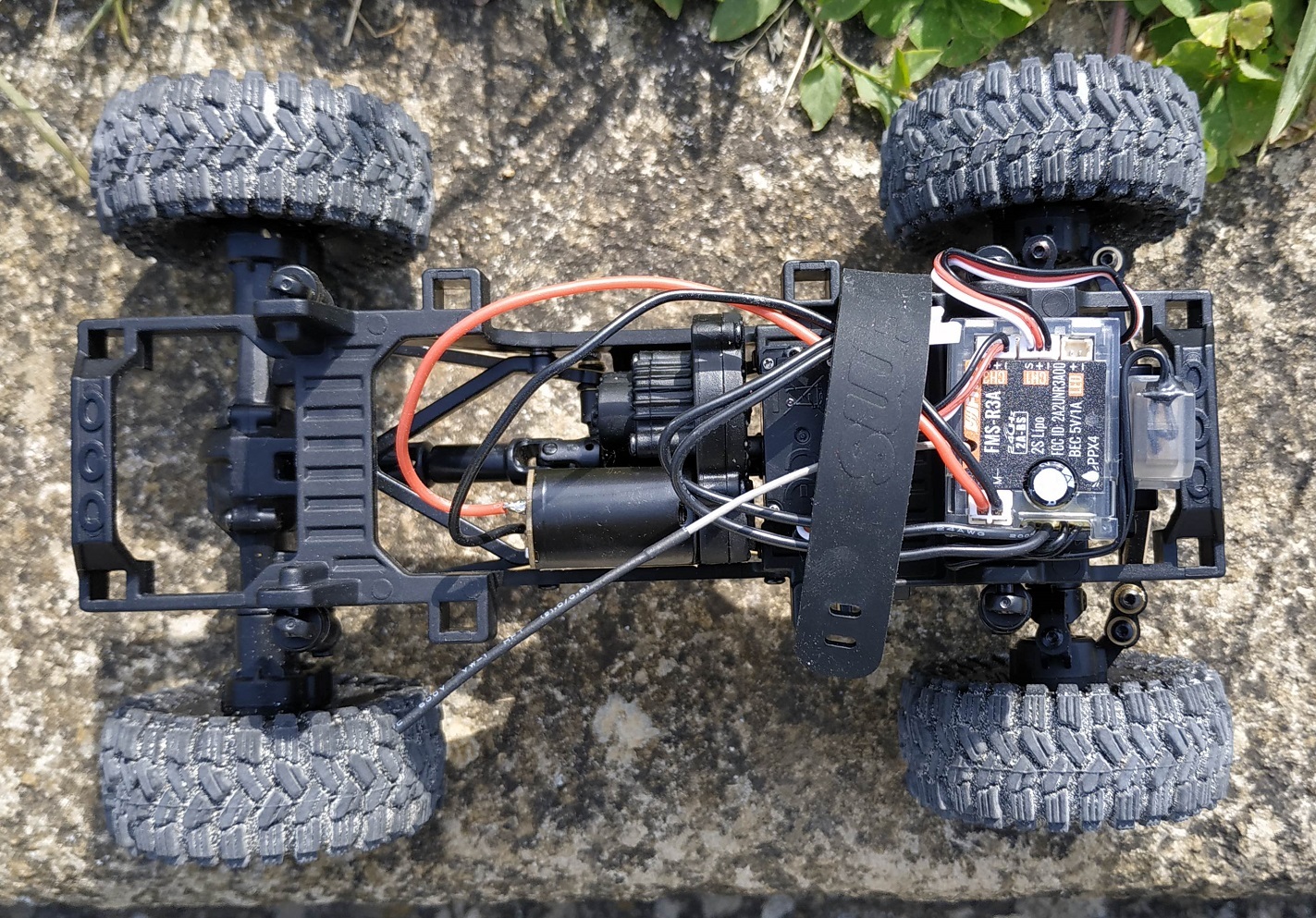

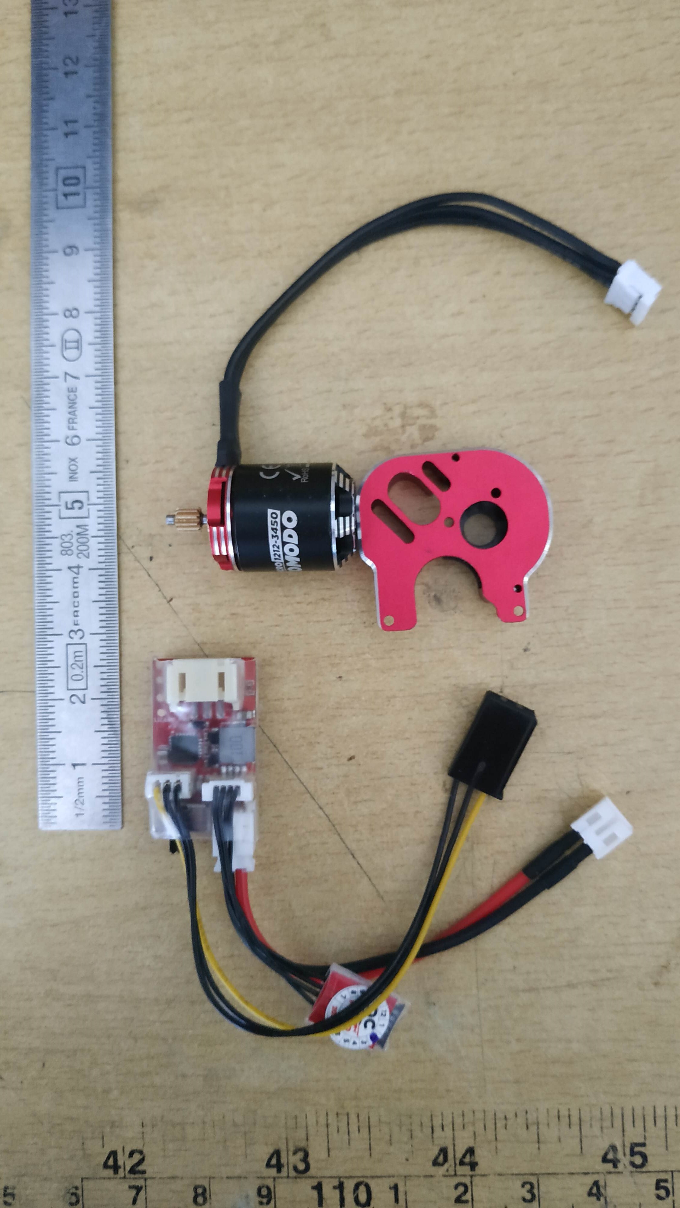

    Ca fait un moment que je ne suis pas passé dans le coin :surprised: Il faut dire que je ne me suis pas occupé de mes crawlers dernièrement mais j'ai quand même cramé quelques packs sur le jardi-spot ;)

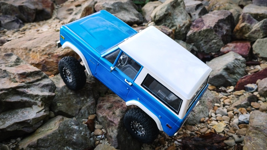

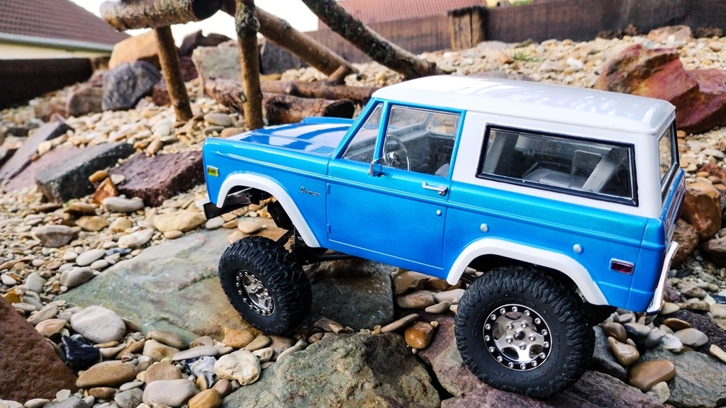

    J'ai acquis il y a peu une carrosserie RC4WD Gelande "Bronco" mon SCX24 qui est passé d'un crawler "perf" à un scale.
    J'ai réussi à reprendre le support de carrosserie arrière du C10 avec des fixations par aimant à l'avant.
    Sur la vidéo ( première fois que je filme), on voit que de temps en temps, le Bronco est violent sur l'accélération, je le conduisais pour la première fois et à une main.

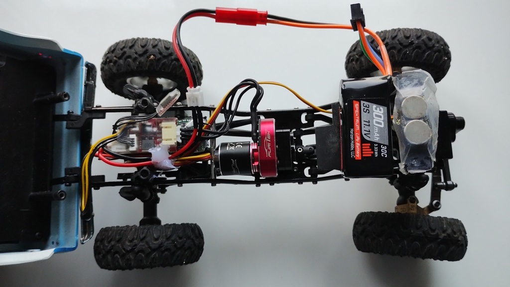

    Je dois aussi revoir la courbe de puissance de l'esc Furytek qui est couplé au Micro Commodo, je manque de puissance dans les premiers 50% d'accélération et après il part trop brusquement.
    Photo de l'installation avec le micro récepteur Dumbo RC et la batterie 3S à l'avant:
    Photos sur le jardi-spot:
    La vidéo, soyez indulgent, je n'avais pas prévu de filmer mais comme j'avais le téléphone dans la poche, je m'y suis essyaé ( une première pour moi :passur: ):
    Il faudrait que je fasse quelque chose avec la calandre, le full chrome ne rend pas terrible mais j'ai peur de me foirer avec la peinture o_O
  18. dawii
    8 230
    19 824
    Salut!
    Je le trouve vraiment pas mal surtout pour un 1:24, il fait assez "scale". Je dirais scale et musclé, ça le fait(y)
    Pour la calandre, d'accord avec toi.
    J'aurais bien une idée, même deux possibilités:
    Soit tu passes un marqueur permanent genre blackliner de chez Mollotow dans les interstices.
    Soit tu repeints tout en noir et tu passes du chrome de chez Mollotow (par exemple) sur la calandre et les blocs phare (proprement sans venir couler dans les interstices, auquel cas: pas grave, tu fais des retouches au blackliner)
    Dans les 2 cas, c'est cool à faire avec normalement un beau resultat à la clée(y)
    Car ça choque un peu à l'oeil de voir le fond d'une grille chromé alors que dans la réalité c'est ajouré: absolument à mettre en noir;)
    Ca va donner un look encore bien plus réaliste(y)
    #58 dawii, 2 Janvier 2024
    Ju' et Scal68 aiment ça.

  20. Tom72
    Tom72 membre
    2 Mars 2022
    344
    798
    dawii, il est assez scale mais un peu disproportionné, ce n'est pas une carro sous licence malgré les sigles...Je vais essayer au marqueur, voir si ça fait suffisamment foncé ;)
    Scal68, merci, ça c'est relativement bien fait, les wheelbases du chassis et de la carro sont assez proches :)
