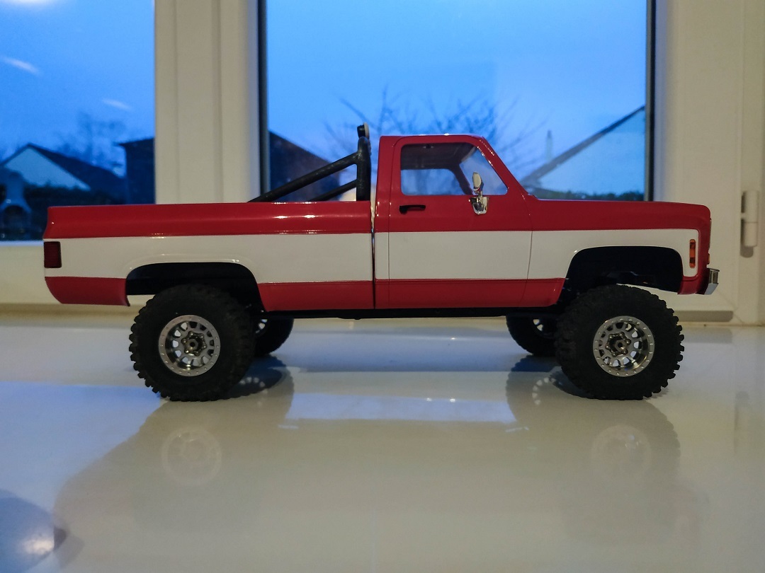

    Ca y est, j'ai peind les jantes :)
    J'ai fait un essai au pinceau avec de la peinture Tamiya mais je ne trouvais pas le résultat concluant alors je les ai peintes avec une bombe chrome et le résultat me plait:
    Par contre, je suis vert, j'ai abimé la peinture de la jantes avant droite avec la clé de me*** fournit par FMS :mad: La clé frotte sur le bord de la jante donc je suis obligé d'utiliser une clé à douille et de finir le serrage à la pince à épiler :honon: donc je ne peux pas serrer très fort...Il faut que je trouve une douille plus fine car je n'ai pas de quoi meuler la mienne :gne:

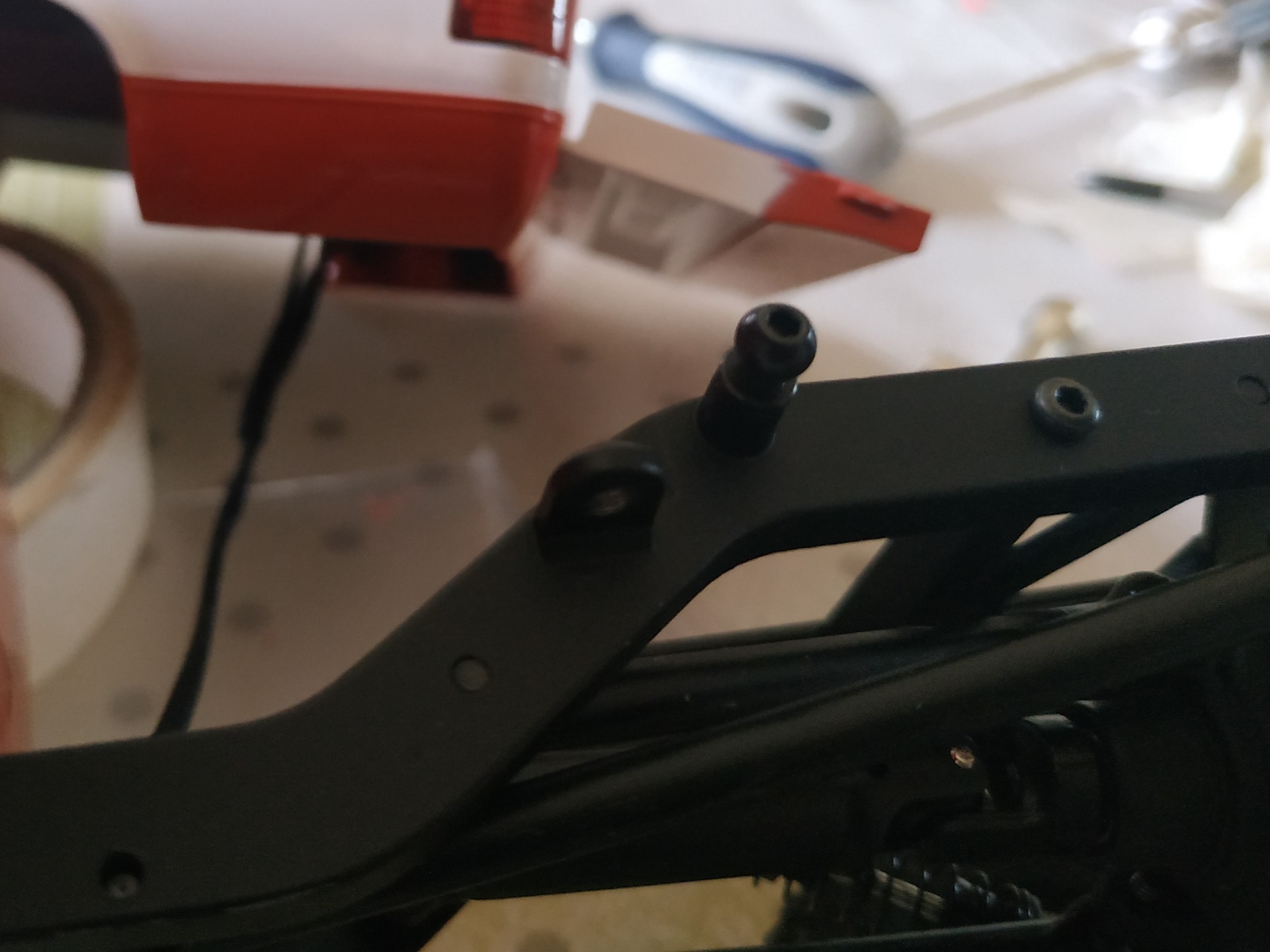

    J'ai installé les amortisseurs à huille du Smasher, j'ai mis de la 200cst dedans. La première chose que j'ai fait c'est de remplacer les vis standard de la fixation supérieur par des vis à boule.
    Les amortisseurs avants sont nickels, les ressorts ont le bon tarrage, et même s'ils sont un peu plus long, ils ont un sag d'environ 2mm donc la hauteur ne change pas (y) par contre à l'arrière ils s'affaissent complètement :honon:
    Il va falloir que je trouve une solution. Je pense qu'ils s'affaisent car ils sont inclinés alors qu'à l'avant ils sont bien droit.

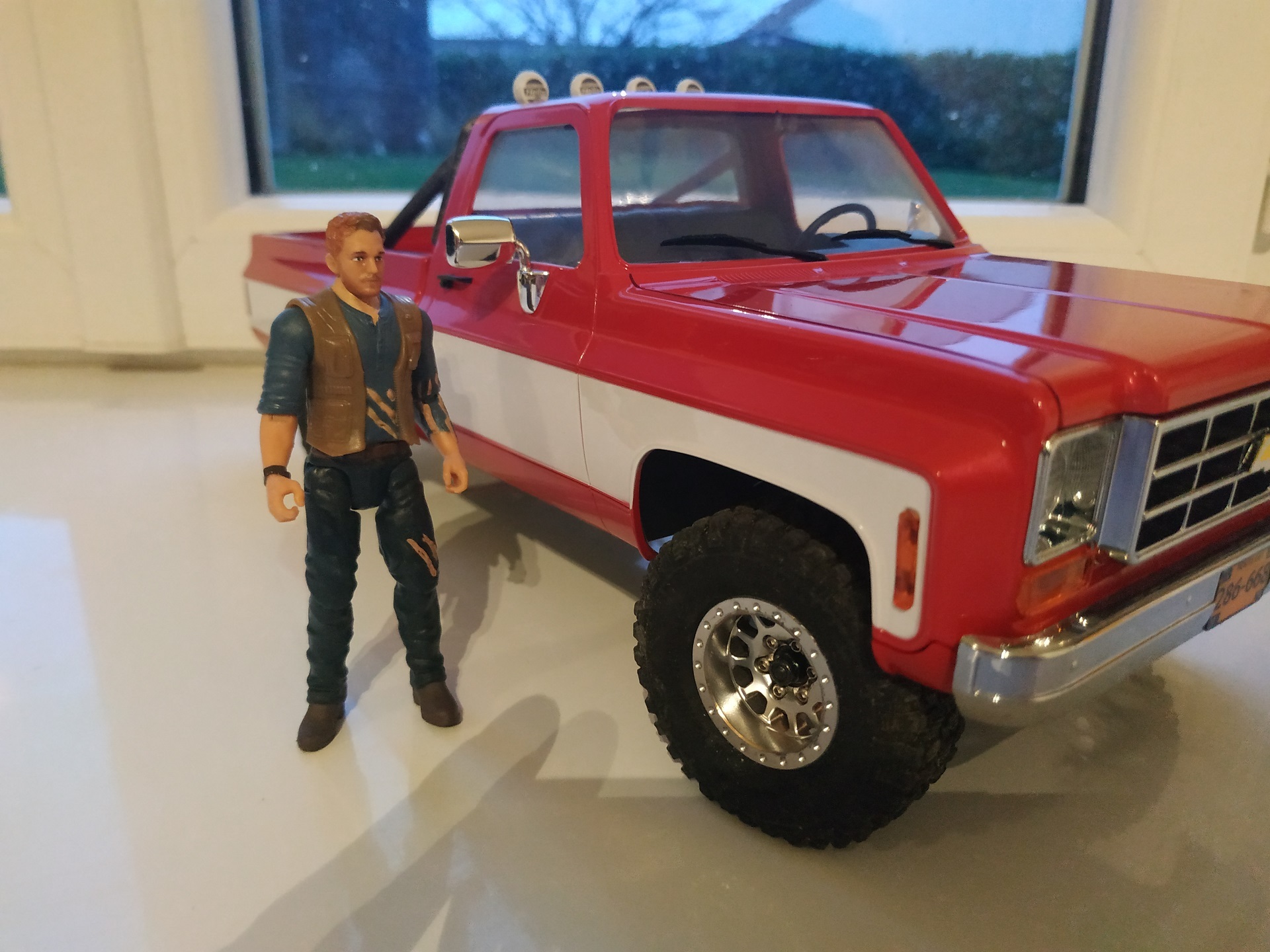

    Je lui ai trouvé un pilote qui, cette fois-ci, correspond à la description du vendeur soit 9.5cm:

    C'est une figurine Jurassic Parc, elle vient d'Amazon

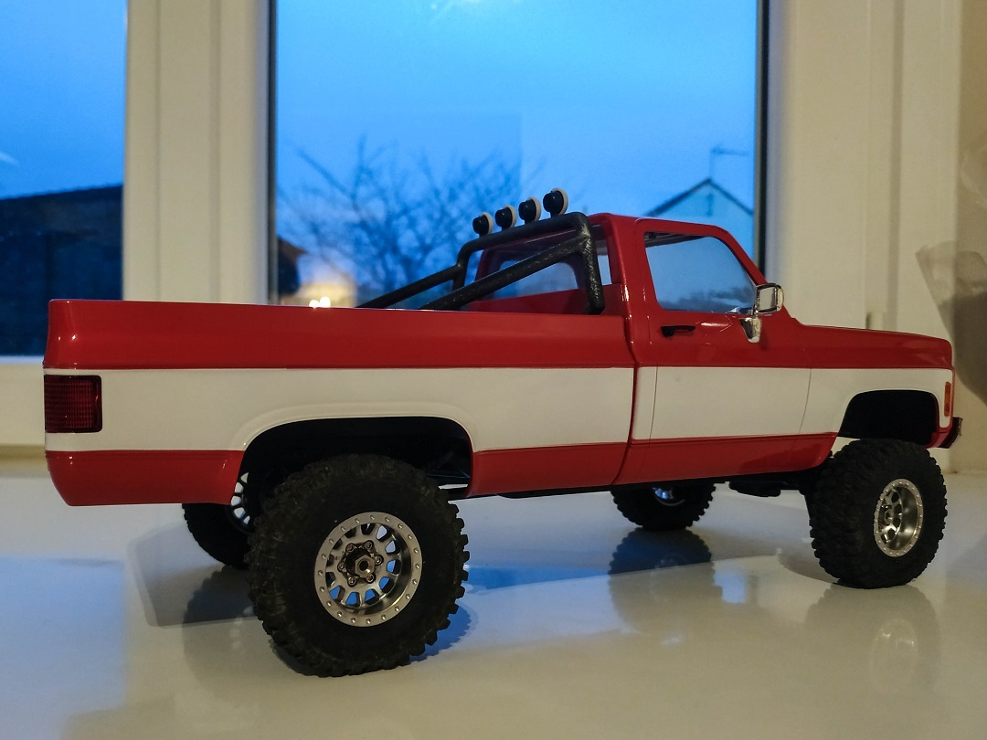

    Les ponts de FCX24 sont posés, bien sur c'est un premier essai:
    Le point positif, et c'était le but, c'est que je suis passé de 15mm de garde au sol au niveau des boitiers de différentiels à 25mm :)
    Vous aurez sans doute remarqué qu'il est plus haut devant. C'est du aux amortisseurs arrières qui se compriment complètement ( pour rappel je suis passé aux amortisseurs à huile des Max Smasher aux 4 coins, les amortisseurs arrières sont montés penché à l'arrière et donc s'affaissent plus que les avants qui sont montés droits).
    La hauteur de l'arrière me convient mais pas devant, il est trop haut.
    Je ne sais pas encore comment je vais faire pour abaisser l'avant, je vais sans doute couper un peu les ressorts pour retrouver une assiette plate. Je peux aussi enlever les ressorts aux 4 coins pour faire une sorte de full drop.
