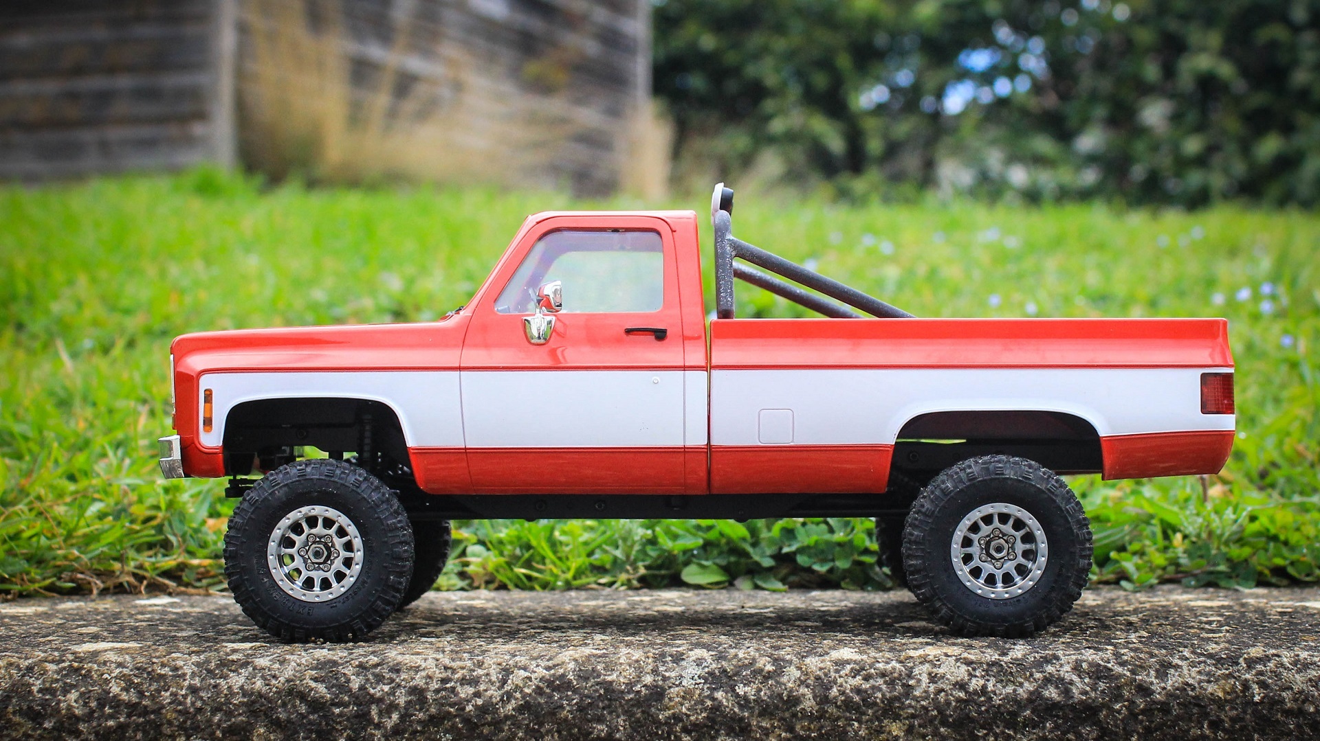

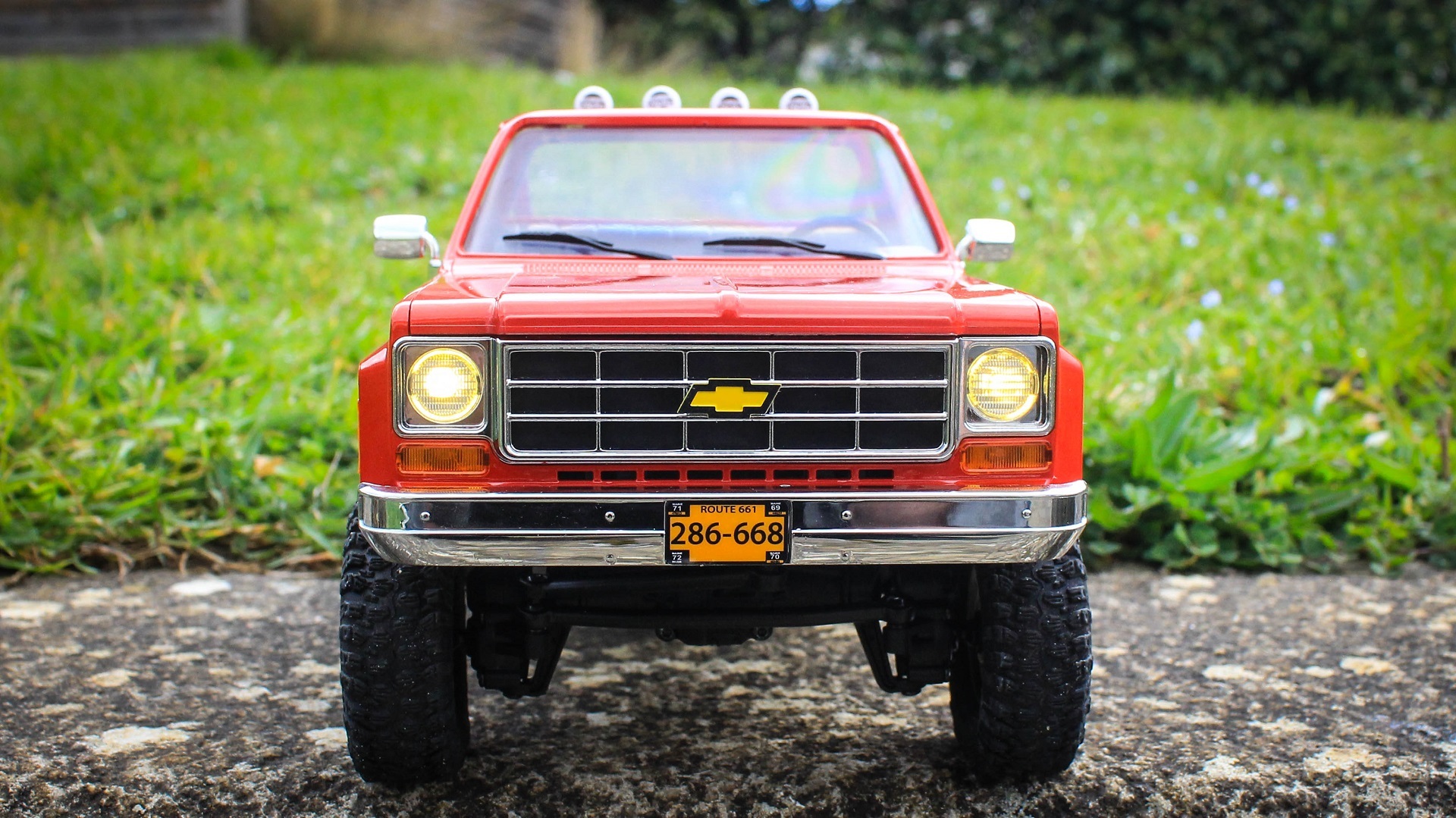

    J'ai donc:
    - Enlevé le double ressort à l'arrière
    - Coupé 2 spires à chaque ressort avant
    - Remis les jantes avec les pneus en 55mm
    - Mis des hex avec 1mm de moins
    Voici le résultat, la hauteur de caisse est quasi homogène: 4.1cm aux bas de caisse avant et 4.0cm aux bas de caisse arrière.
    Je suis assez partagé sur la largeur de voie: avec -1mm aux hex c'est mieux mais j'ai encore 1-2mm de sortie de jante. La seule solution est le changement de jante mais je n'ai pas envie :D
    Il me reste un souci de connection d'arbre de transmission arrière à résoudre ( j'attends la pièce) et le montage sera assez fiable pour aller crapahuter en foret :)

    Parfait comme ça..
    Et si c'est dans tes projets, une belle peinture peut être car tous ceux qu'on peut voir sont rouges sauf la version cheap "Glacier" qui est bleu métal.. :)

    +1 parfait la hauteur de caisse(y)
    La largeur de voie a l'air correct, même si ça dépasse un peu sur les bords ce n'est pas choquant, du fait que les pneus ne soient si petits que ça. Je trouve que ça le fait(y)

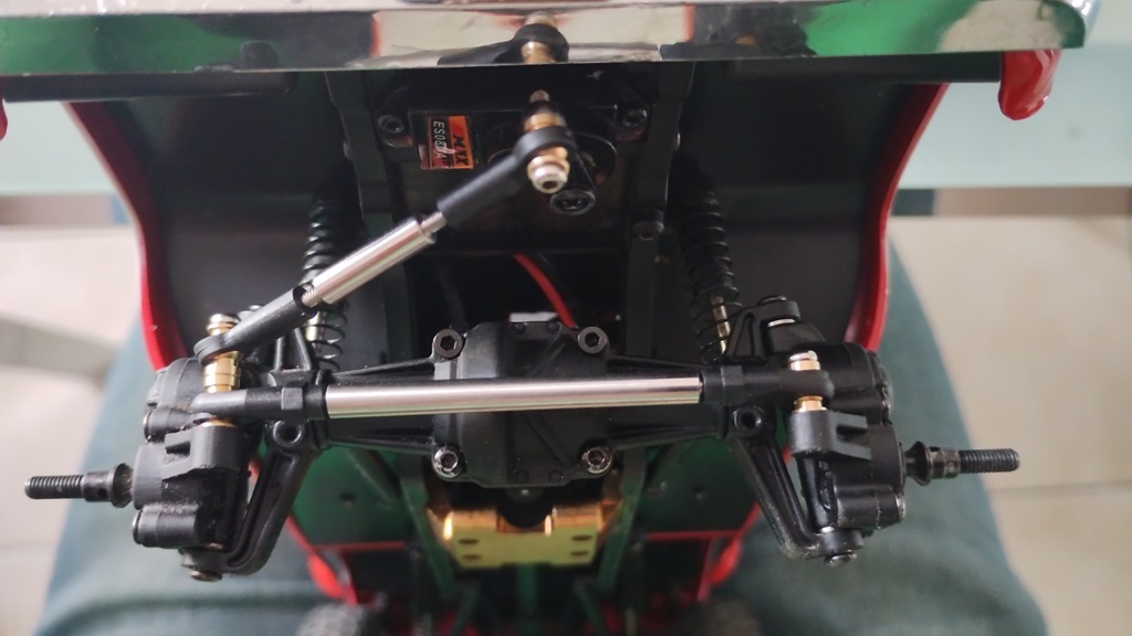

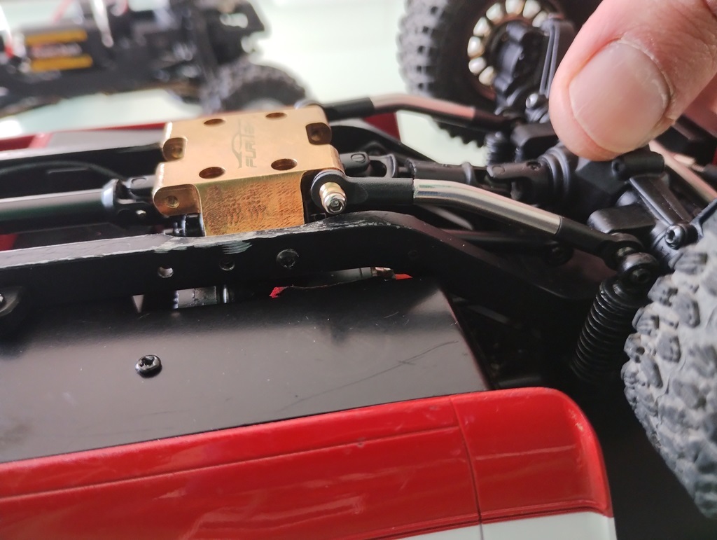

    Déjà changement des liens de direction car ceux d'origine sont en chewing gum...mais comme j'ai des ponts de FCX24 avc un servo sur le chassis et non sur le pont comme les FCX24, je ne savais pas faire quoi me tourner alors j'ai fait simple, j'ai pris un kit pour FCX24:
    "L'origine" ( entre "" car ce n'est pas le pont d'origine) :
    Les liens pour les FCX24 vont presque bien, le lien du servo est allongé mais dans l'ensemble, ça va ;)
    Sauf qu'un détail me chagrine, on voit trop la rotule en laiton:
    Donc j'ai passé le servo au dessus des fixations et non plus en dessous:
    Résultat:
    On ne voit plus la rotule, j'ai tout mon débattement et ma direction :)

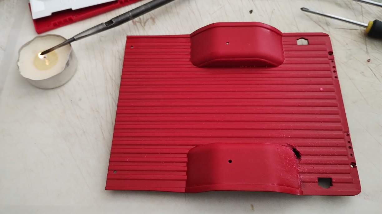

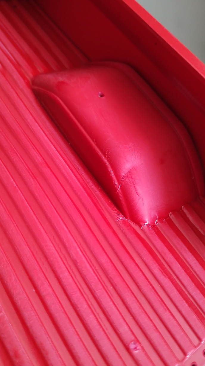

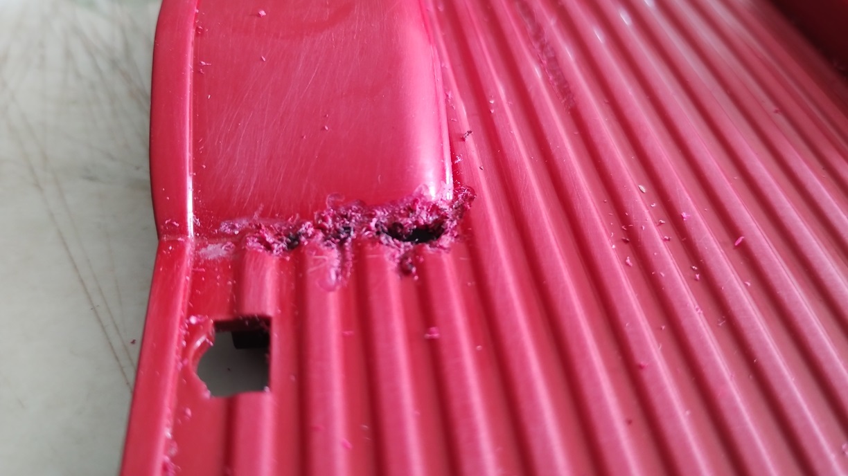

    Ca y est, je me lance sur le K10, je vais essayer ma première patine.
    J'ai commencé par le fond de la benne. J'ai pris le Dremel et quelques outils pour essayer de simuler de la rouille et un coup sur un passage de roue et pour l'instant ça me plait :)
    Je viens de passer 2 couches d'apprêt couleur rouille.
    Le plan c'est de simuler la rouille avec différentes teintes de peinture: plusieurs marrons, orange et j'ai essayé de faire de peinture avec de la laine de fer dans du vinaigre blanc.
    Ensuite un coup de vernis mat en pot sur la rouille et un coup de laque.
    Je vais aussi essayer la technique du sel. Puis la peinture de la teinte final. J'espère que je vais pouvoir enlever la peinture de la teinte final avec un pinceau et de l'eau comme je l'ai vu dans un tuto (y)
    La suite bientôt :)

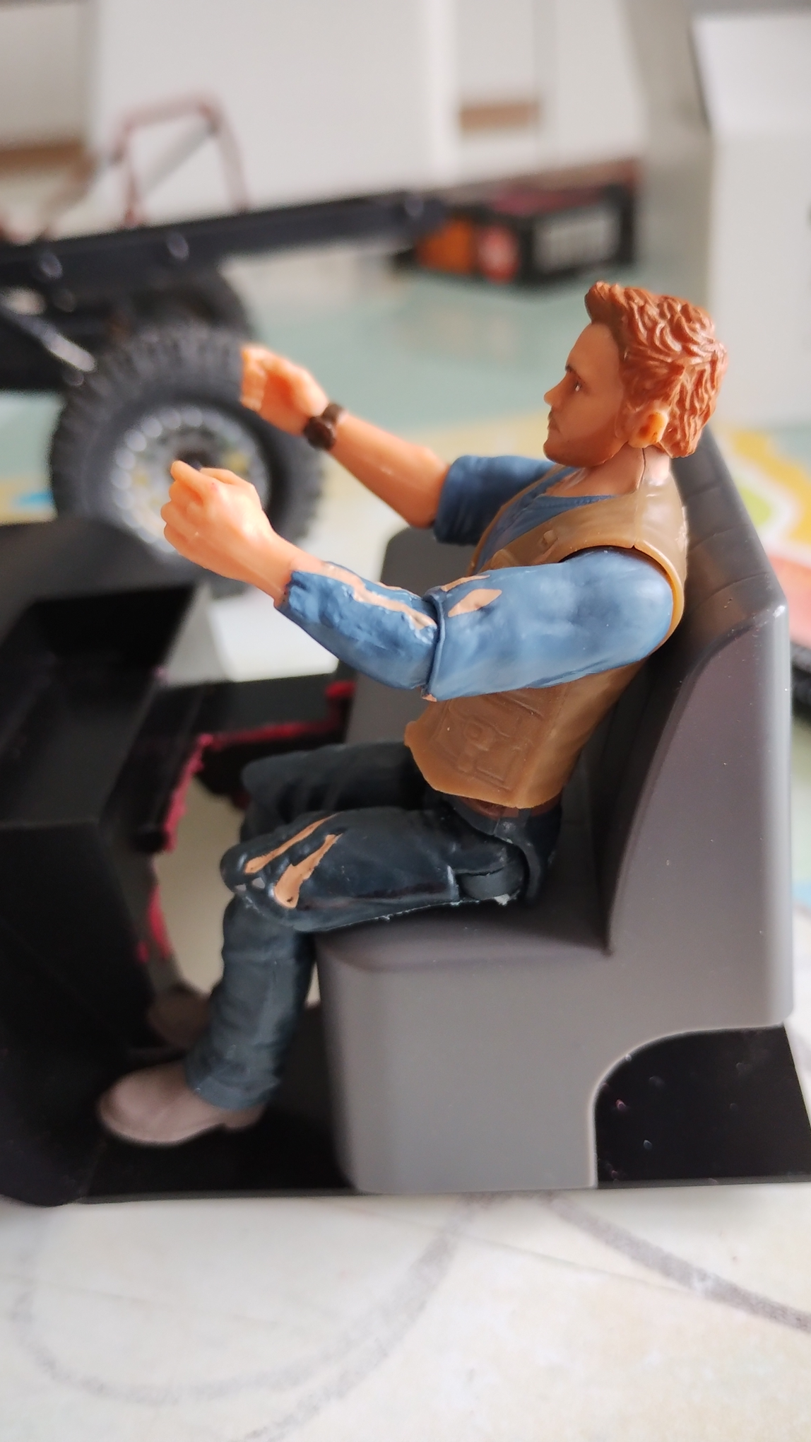

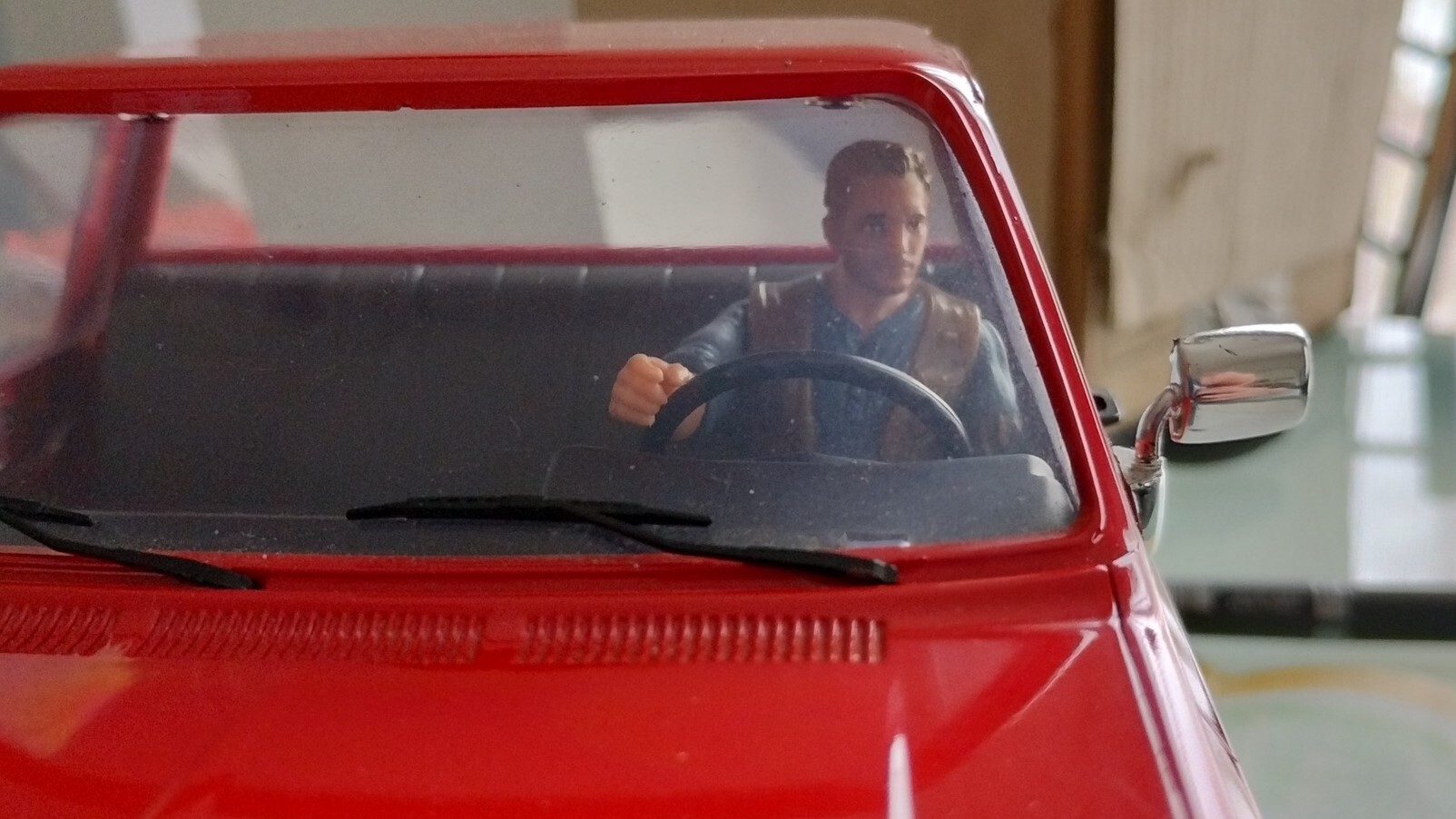

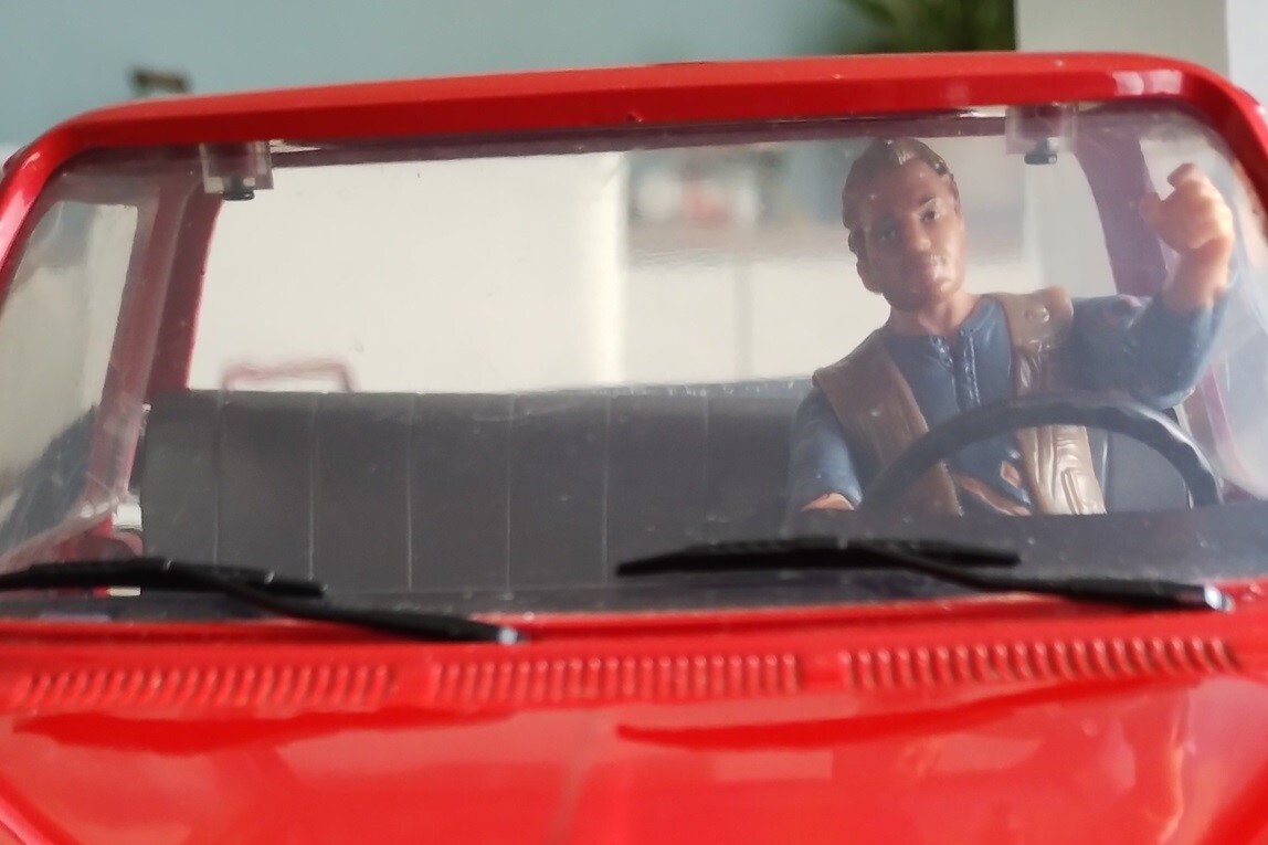

    Ce matin entre deux couches de peinture, je me suis occupé du conducteur.
    Premier essai en lui rabotant le ulc:
    Il touchait au plafond et le volant venait en buté sur ces jambes...donc second essai avec un peu plus de rabotage :humhum:
    Ca me plaît bien comme ça, je vais pouvoir m'occuper de l'intérieur (y)

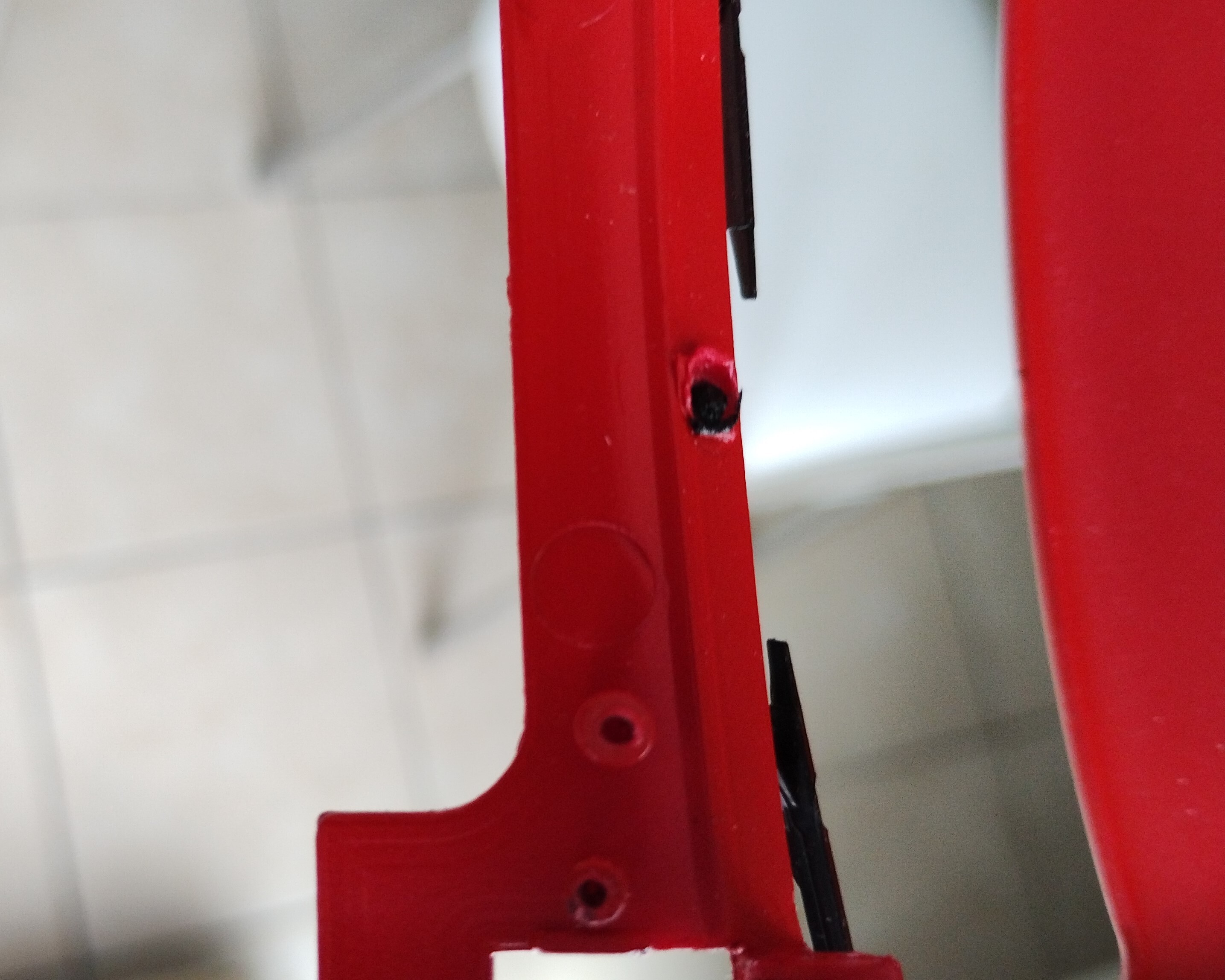

    Donc j'ai continué le démontage de la cabine en vue de la peinture de l'intérieur et de l'extérieur mais je tombe sur un os: les poignées de portes et les essuis glaces sont sondés :mad:
    Comment les démonteriez-vous? ou Est ce que vous les essayeriez de les masquer?
    fb11 et dawii aiment ça.
  11. dawii
    8 908
    21 786
    Je laisserai comme ça, de toute façon il n'y a pas de panneaux de portes.
    Les interieurs sont un peu à l'arrache dans les 1:18è, perso ça ne me choque pas!
    Bon, je viens de comprendre ta question...:D
    Donc pour la mise en peinture si tu ne peux pas demonter, tu mets simplement un scotch de masquage sur les poignées + essuie glace, ça devrait suffire?

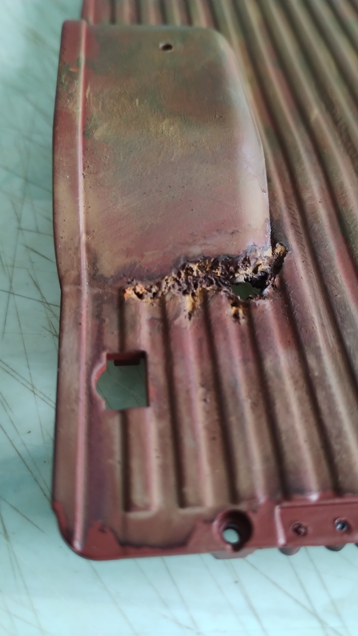

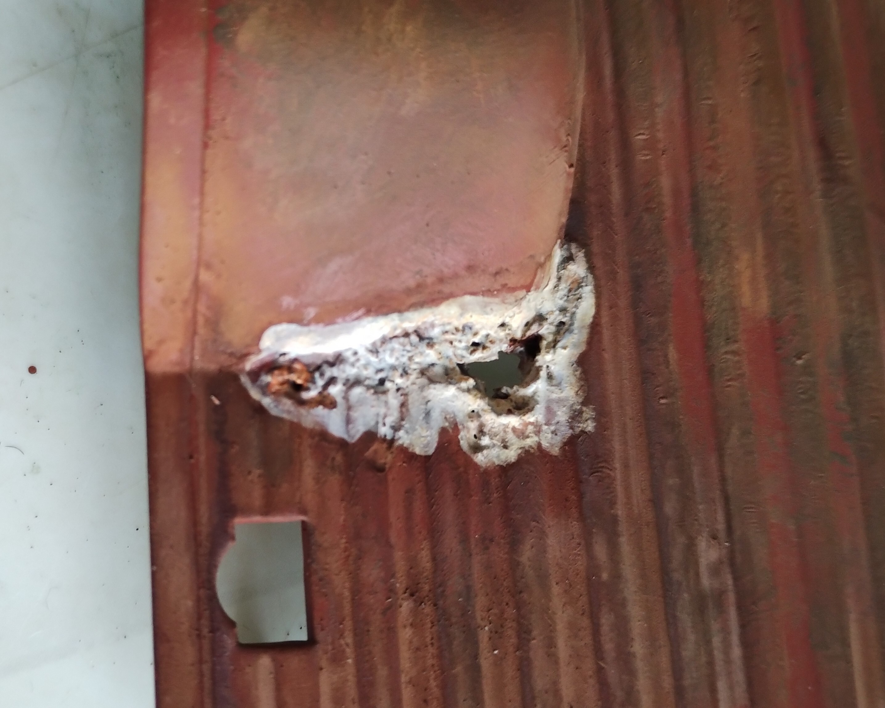

    J'en suis là avec la benne, c'est la base avant le test de la peinture au sel, qu'est ce que vous en pensez?
    C'est une première pour moi, tous les conseils sont bienvenus ;)
  14. Ju'
    5 571
    18 390
    Elle est top comme ça déjà ta benne ! J'aime beaucoup la perforation que tu as faite.
    Pour les poignées et essuie-glaces, je ne sais plus comment j'avais fait en repeignant le mien, faut que je regarde si on voit ça dans mon post (je dirais quand même que j'ai fait ça en mode bourrin, je les ai dégagés puis recollés à la fin probablement).
    fb11 et Tom72 aiment ça.

    Bon, je vais tenter le démontage, tu ne te souviens plus comment tu as fait?
    J'essayerai bien avec un foret à la main pour enlever la couche soudée, t'en penses quoi?
    Sinon, un drame vient de se produire :(:mad:
    J'ai mis une couche de vernis XF86 pour sceller la peinture avant l'application de la laque et ça a tout blanchis :honon:
    Une idée de ce qui s'est passé? Comment je rattrape ça?

    On voit pas les photos de ces accessoires sur mon post, je sais plus si c'était soudé comme toi ... c'est bizarre car sur le Ford F-1, où on les voit démontés, ça semblait juste clipsé dedans. Je ferais comme tu penses, juste virer la partie soudée et puis au remontage, super-glue. C'est ce que j'ai utilisé pour le remontage en tout cas, la super-glue ;)
    Pour ton souci de peinture, juste à repeindre la partie blanche en marron non ? Tamponnage au pinceau éventuellement, pour pas voir les traces ... Le vernis c'est le mal incarné des fois ... vaut mieux ne pas en mettre parfois. J'ai pas mal de scales dont le weathering (rouille, effets de palette Tamiya, coulures diverses ...) n'est pas vernis, pour pas risquer de tout massacrer. Et ça tient même sans vernis (mais je roule jamais dans l'eau, et très peu sous la pluie :humhum:).
  18. Tom72
    Tom72 membre
    2 Mars 2022
    344
    798
    Avec du diluant X-20 et une brosse à dents ou un pinceau à poil dur, il n'y a pas moyen d'enlever le vernis?
    Comme tu dis, je pensais tout vernir en mat à la bombe, une fois finit mais du coup j'hésite :gne:
    Mais avec la technique que je veux utiliser je dois vernir avant d'appliquer la laque pour éviter...je ne sais quoi :hihi: et une fois la laque sèche, j'applique la peinture final et je la brosse pour faire apparaitre la rouille en dessous je pense que ça doit avoir son importance.

    T'as eu une réaction chimique avec le vernis. (n)
    Perso je fais avec du vernis de chez brico ou de chez Action, j’ai jamais eu de souci.
