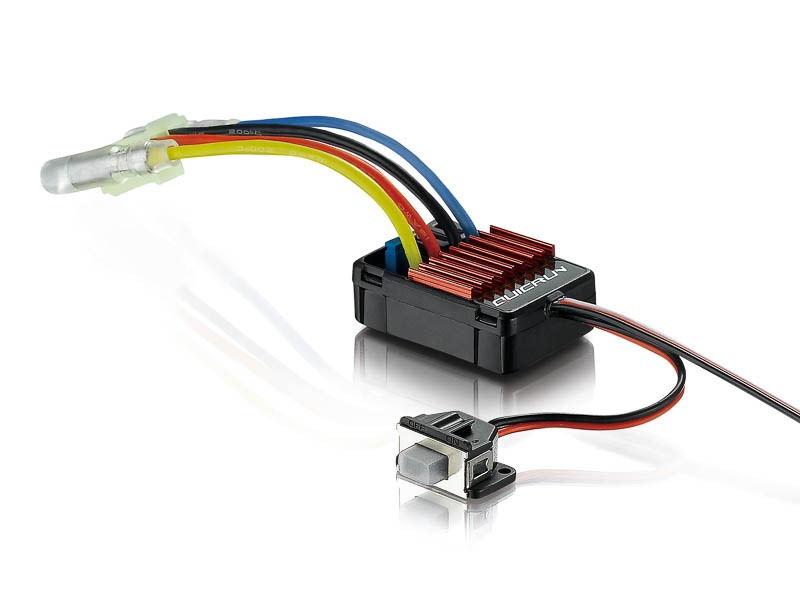

    Merci... Effectivement, le descriptif complet du système, je l'avais decripté en Anglais, et c'est bien adapté à mon WPL.
    J'ai déjà tenté, comme indiqué, en débranchant bruiteur, led et servo de direction mais le résultat est idem: on atteint pas la vitesse maxi en m. arr et c'est démontré par la différence de tension mesurée au testeur, et comparé à l'avant.
    À tout hasard j'ai rechargé la batterie, mais j'envisage franchement une défaillance de l'esc... J'ai même fait un reset de la télécommande!
    Je n'en suis pas à mon premier modèle rc avec cette télécommande et je n'ai jamais eu ces soucis !
    Et déjà, pourquoi le petit esc qui figure en début de post fonctionne t il sans soucis dans la même configuration ?
    En fait, c'est cette interférence servo de direction/coupure de l'esc qui est curieuse, comme si on mettait l'interrupteur sur "off" puis "on".

    Au fait, le modèle reçu, c'est ça: Aucun paramétrage à faire, sauf un cavalier à déplacer selon le type de batterie. Le calibrage du " throttle " se fait tout seul, il faut juste mettre le stick au neutre, ce qui est le cas... Donc, rien de sorcier en principe.

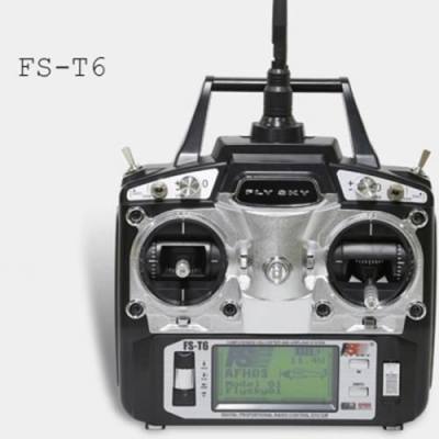

    Par contre, cette télécommande Flysky possède différent modes hélico et un mode hydroglisseur/avion, pas de mode voiture. C'est donc sur le mode avion que je l'ai toujours utilisée.

    Ben non, ça fonctionne normalement. Le dual rate est à 100% comme demandé par la notice Hobbywing, ensuite ils parlent de paramétrer EPA et ATL à 100% aussi, mais je ne vois pas ce que ça veut dire, et à quoi ça correspond sur ma t.commande Flysky...
    Dans le menu j'ai: Reverse-end points-aux channels-sub trim-dual rate ( ça c'est bon à 100% ) throttle curve -mix-elevon-v tail-switch assign-throttle hold...
    Je ne vois pas là-dedans ce qui peut correspondre à " EPA " et " ATL ".
    Cette télécommande fonctionnait parfaitement en réglages usine ( hormis reverse, ou les réglages de course du servo de direction ), et avec ce petit camion, mais aussi mon tank et mon ancienne voiture Tamiya avec esc de même marque.

    Pour les réglages de ta radio, "EPA" ça veut dire "End Point Adjustment" et ça correspond à la course de la voie concernée.
    C'est surtout utilisé pour la direction pour avoir une limite électronique de la course du servo et éviter la casse.
    Sur la voie des gaz, ça peut servir de limiteur de vitesse.
    Donc regarde si tu es bien à 100% dans les 2 sens.

    Pour la coupure, vu la capacité du bec interne (1A), je pense qu'il serait plus prudent d'en installer un externe.

    là, je ne suis plus trop... Sur l'esc que je voulais remplacer, la notice indique une sortie UBEC de 5.7 volts et 1 Ampère. Celle de celui qui pose souci indique une sortie BEC et non UBEC de 6 volts et 1 ampère; ce n'est pas identique ?
