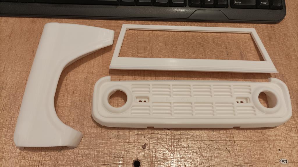

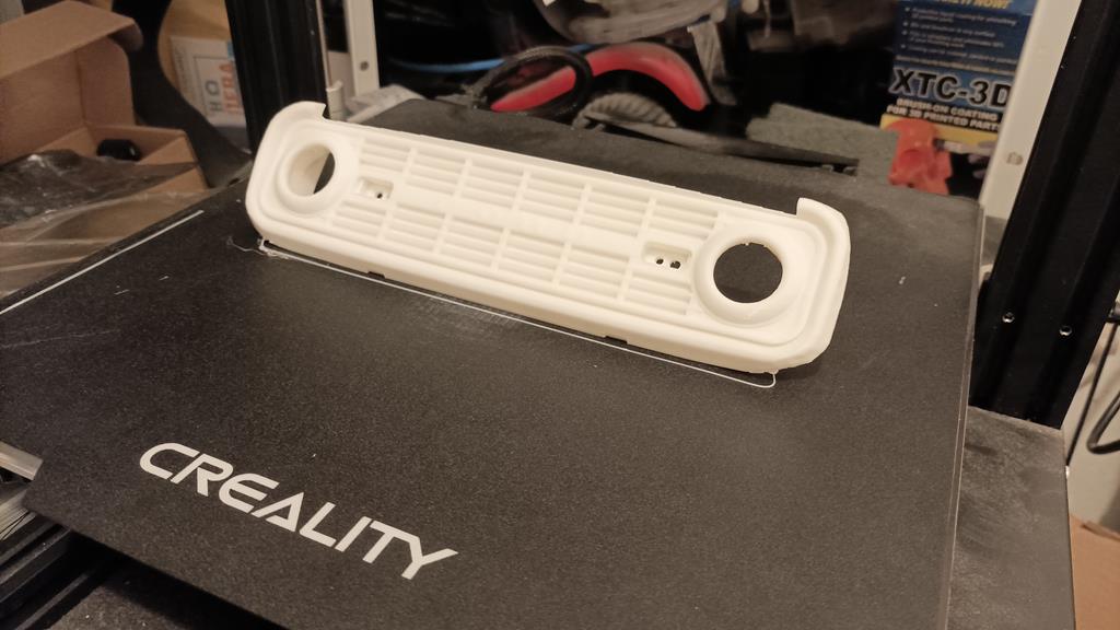

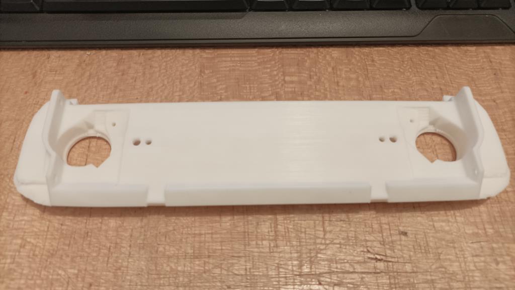

    Après plusieurs centaines d'heures d'amélioration et adaptation sur l'ordi, je peut enfin lancer l'impression de ce Ford Bronco 1966 au 1/8.

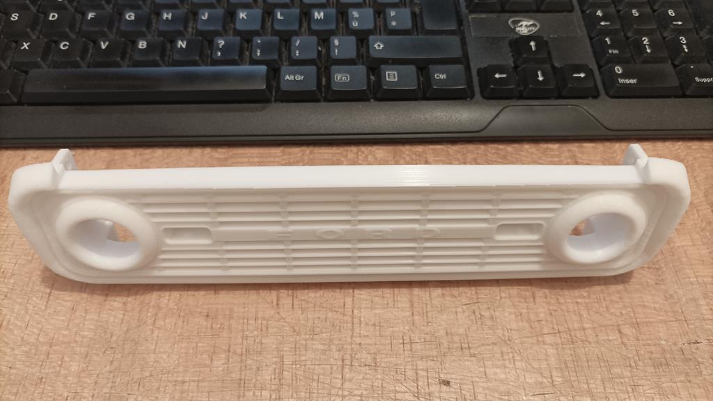

    La calandre qui est sortie en 9 heures :
    (y)

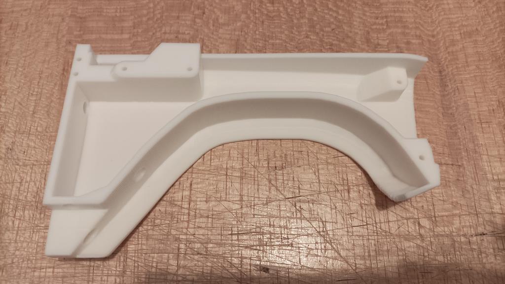

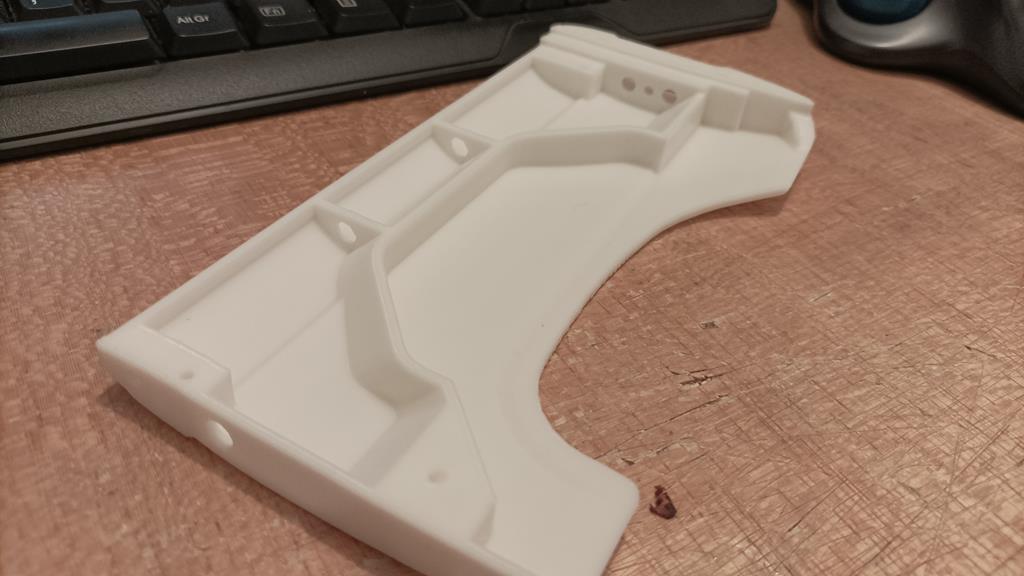

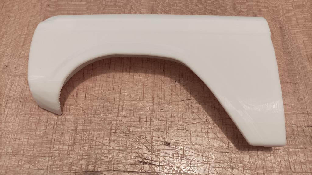

  5. Nicolas
    L'aile avant gauche est sortie.

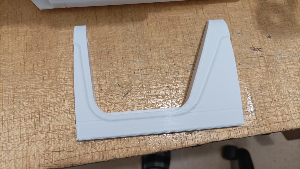

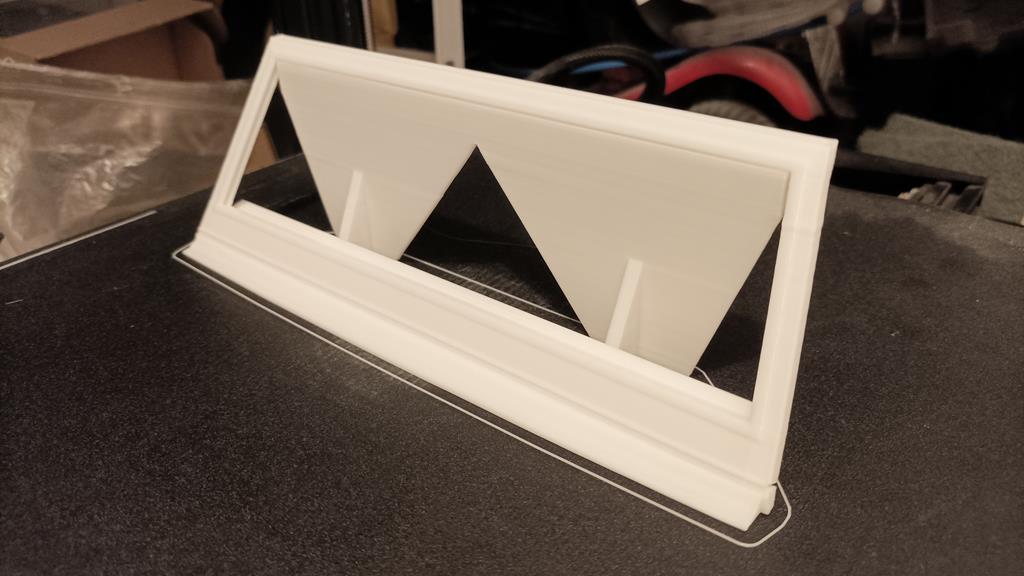

  6. Nicolas

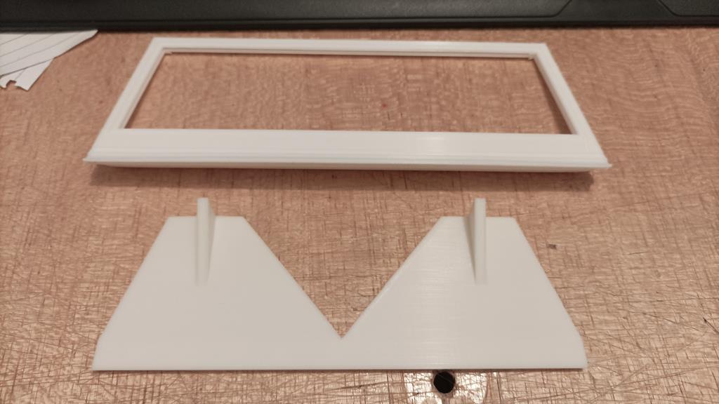

    On continue avec le pare-brise.

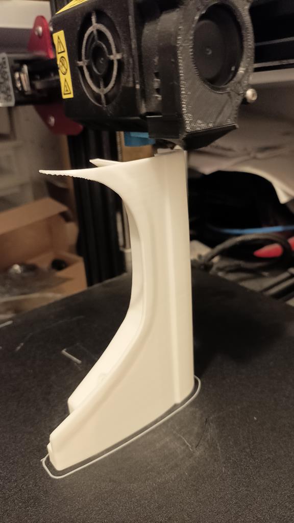

    J'ai du dessiné le support qui sera retiré, le slicer ne fesait pas comme je voulais.

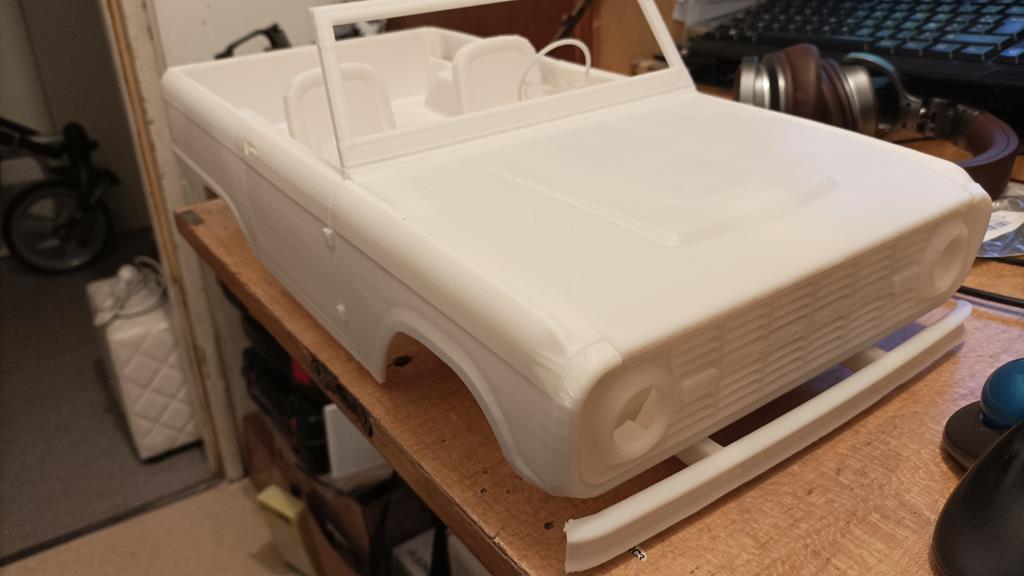

    Une vue du chantier, il en reste encore beaucoup à imprimer.

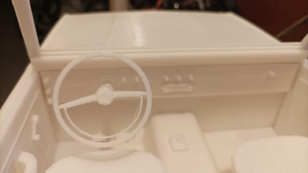

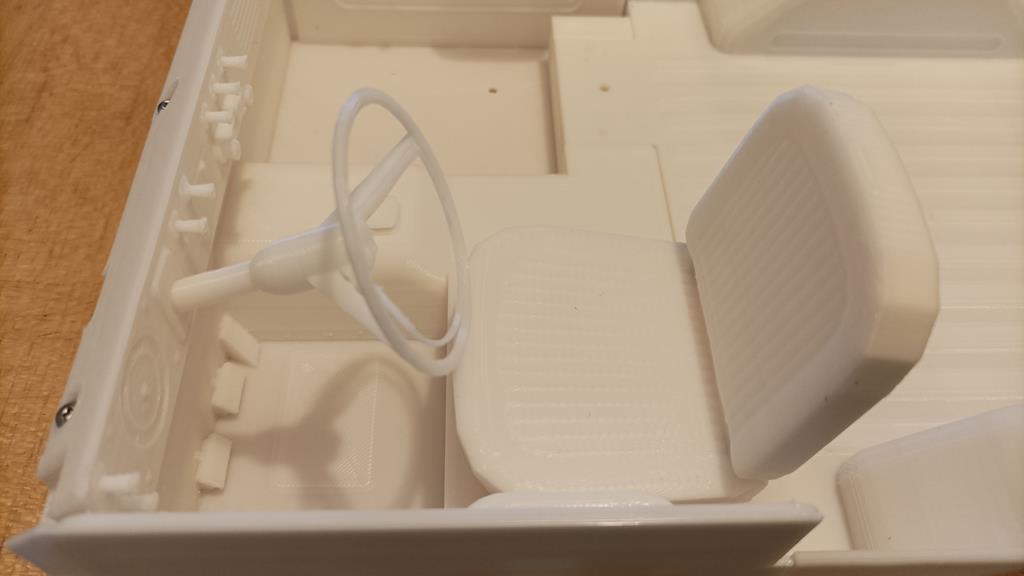

  7. Nicolas
    L'imprimante continue de fondre du plastique.:hihi:

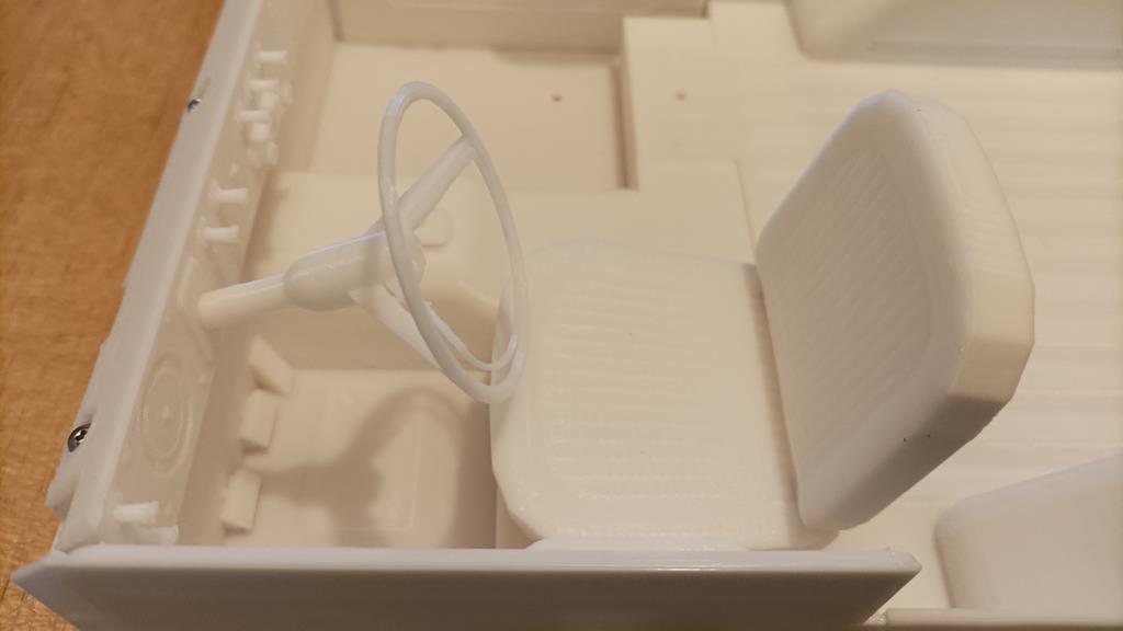

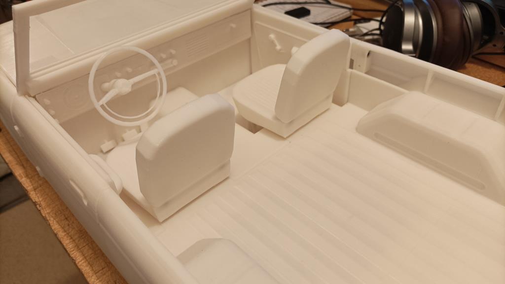

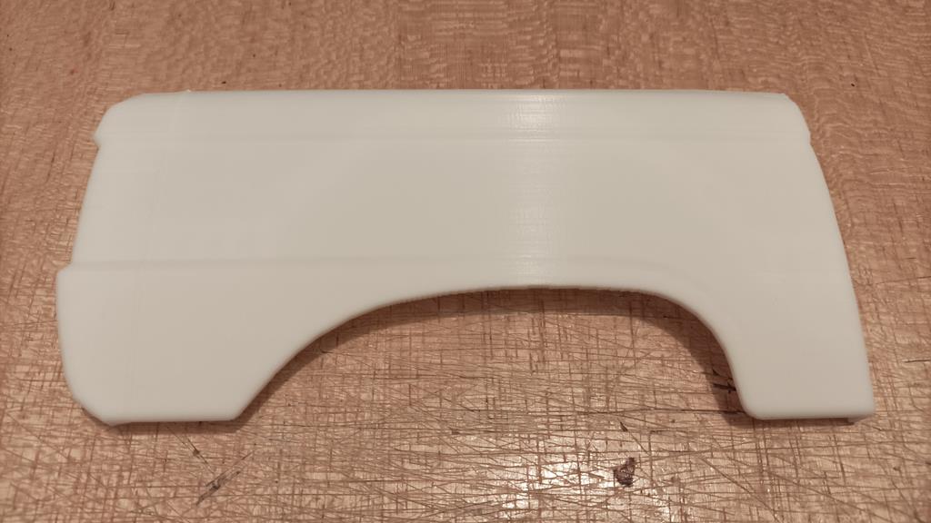

    L'aile arrière :

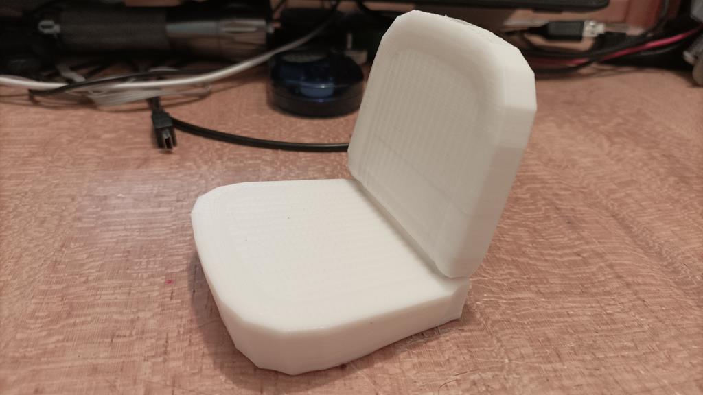

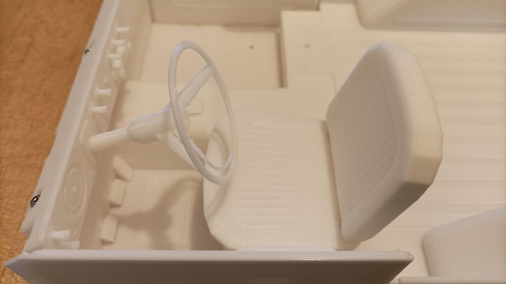

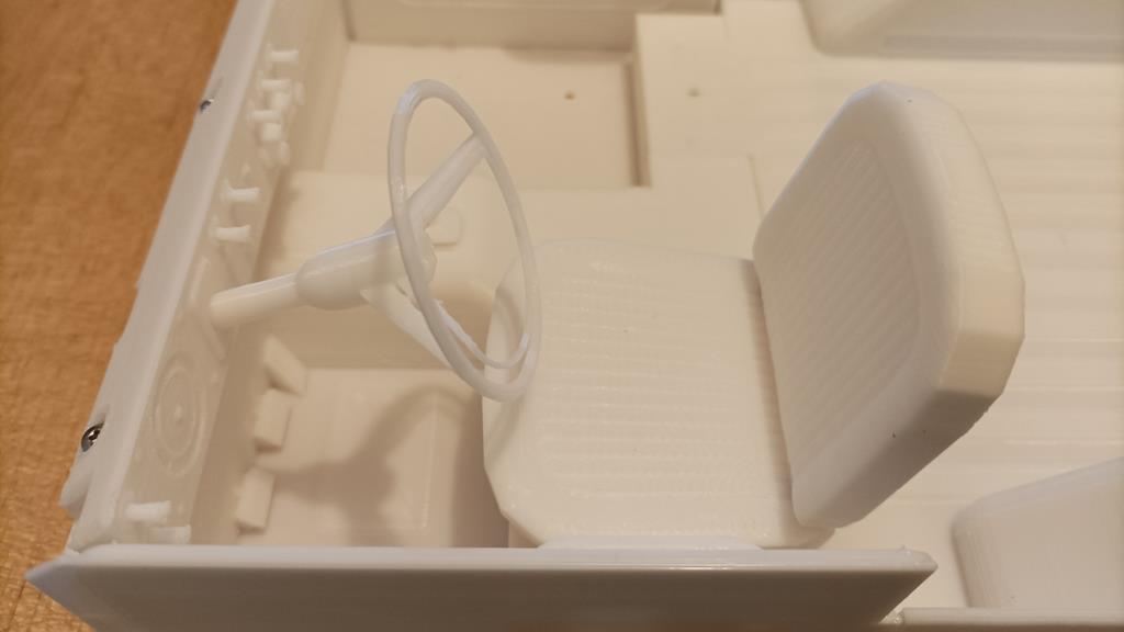

    Les sièges :
    Avec ses 4 positions de réglages :

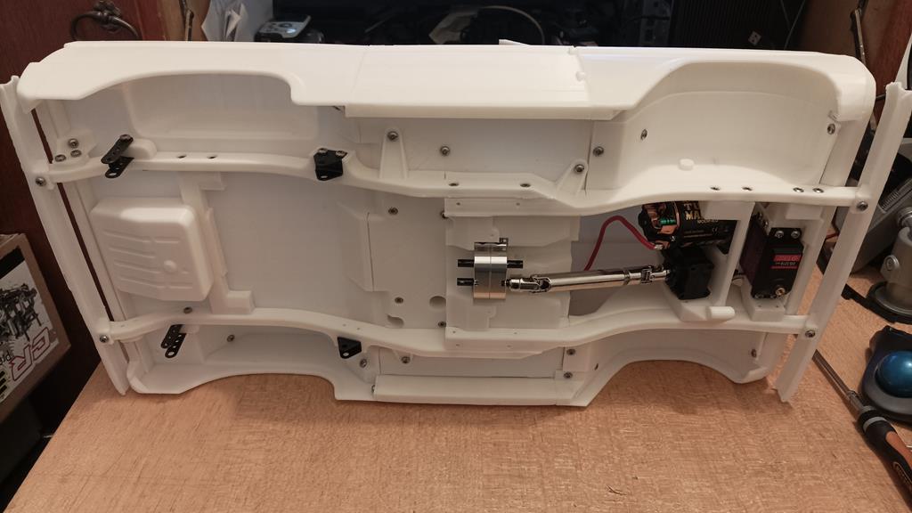

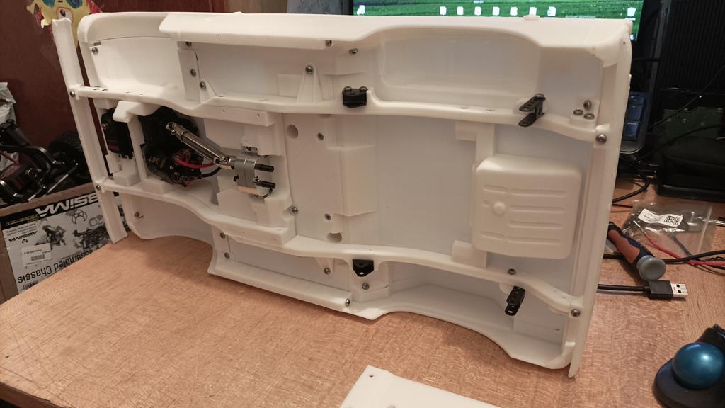

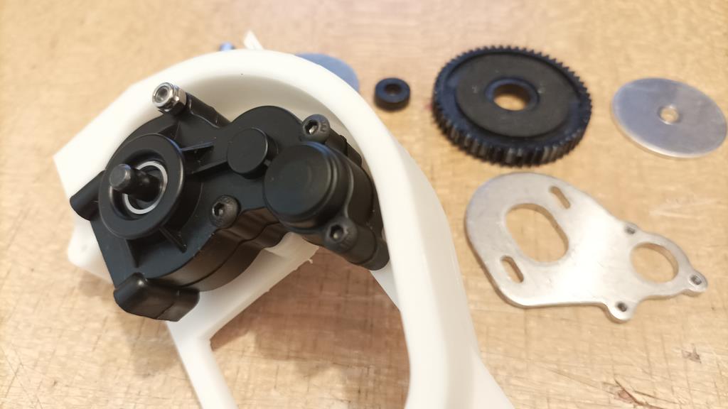

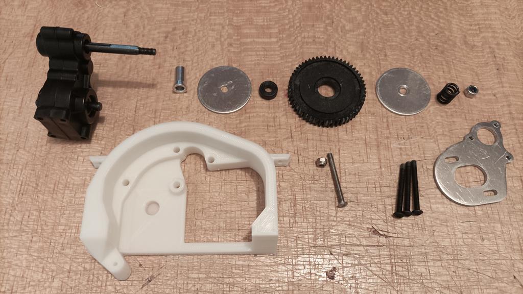

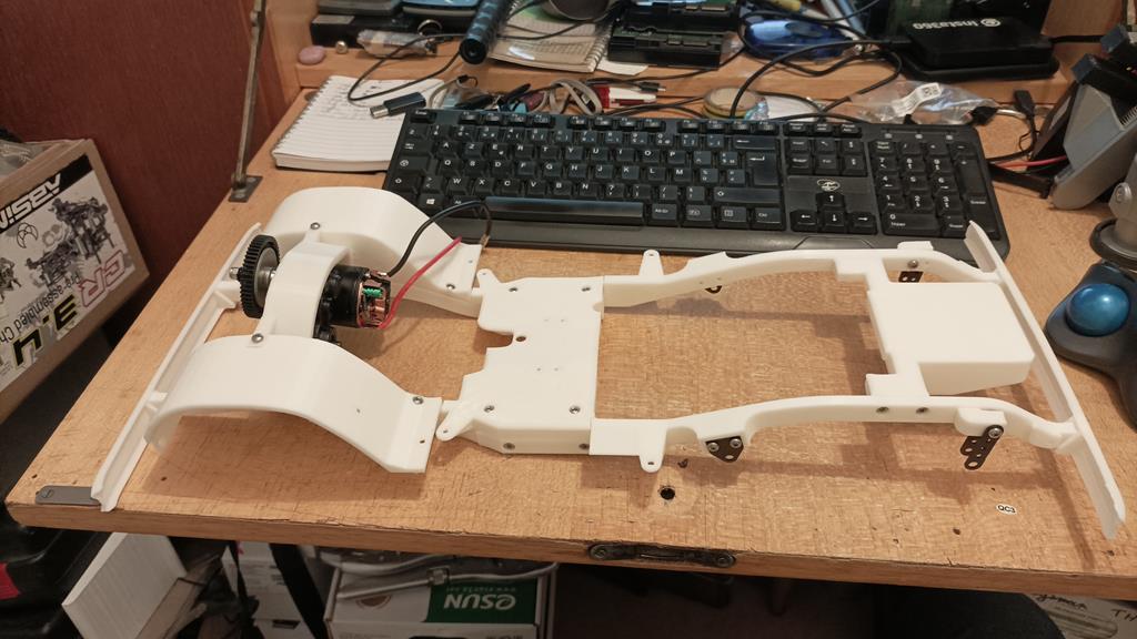

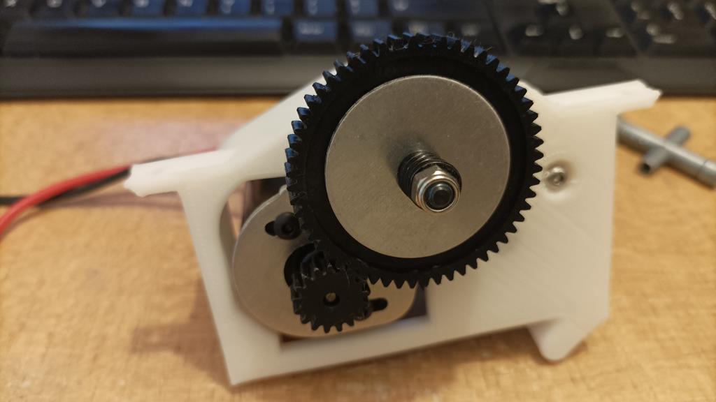

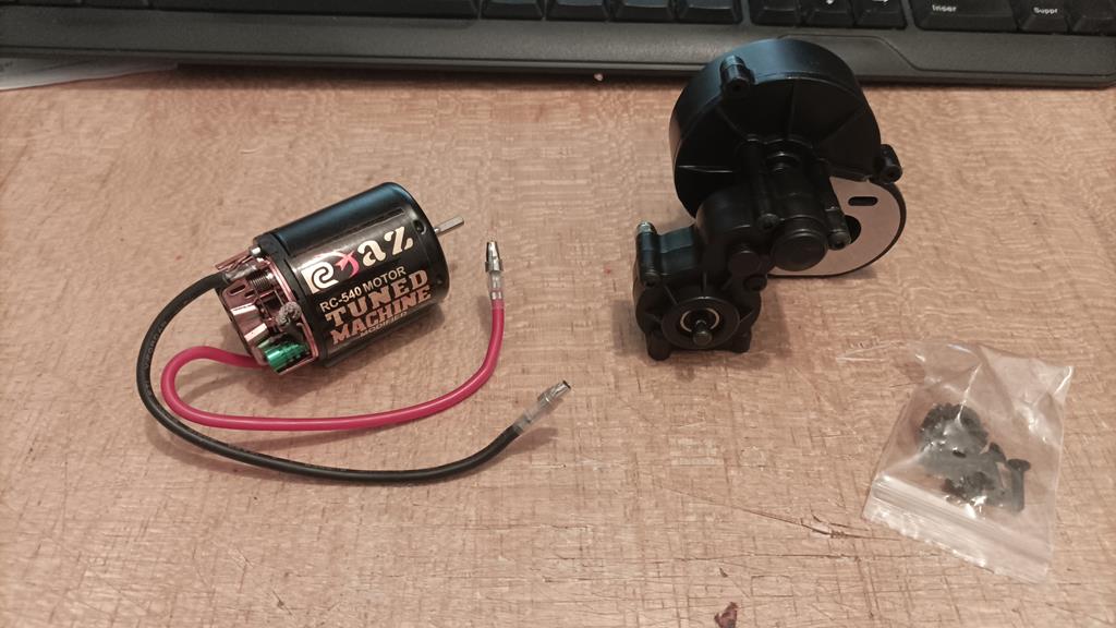

  8. Nicolas

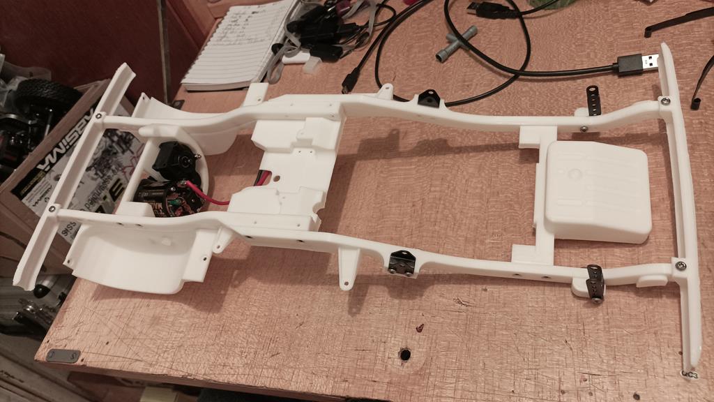

    La transmission dans le châssis . Oui, il y a un châssis.
    sawblade et fb11 aiment ça.
    Sacré boulot ce châssis (y) C'est suffisamment rigide ? Je me rends pas compte... j’imagine qu'avec la carrosserie ça ne fait plus qu'un.
    #9 fb11, 23 Mai 2023
  10. Nicolas
    C'est asser rigide.
    Quand j'attrape les deux pare-chocs et que j'essaie de le vriller, on sent un très léger flex.
    Enfin ce n'est rien par rapport un châssis scx10 ou autre type en C
    Après, c'est un châssis "décoratif", la caisse renforce le tout.
    Le Patrol et le FJ60 sont sur le même type de construction hyper rigide.
  11. fb11
    OK, c'est bien ce que je pensais, c'est un sacré boulot en tout les cas de sortir des impressions aussi poussées. T’es un orfèvre de la 3d :bravo:
  12. Dédé33
    Dédé33 membre
    7 Novembre 2022
    929
    3 318
    Juste le chassis avec la transmission :love::love::love:
    Va falloir qu'on discute mon petit (y);):hihi:

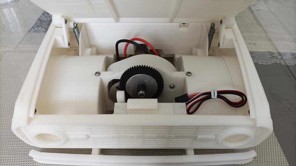

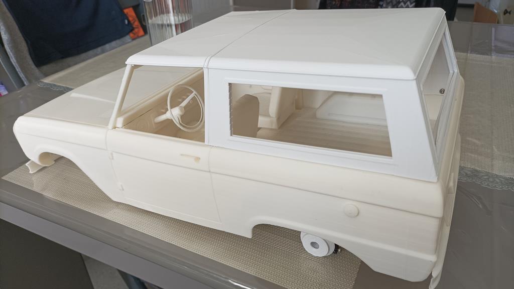

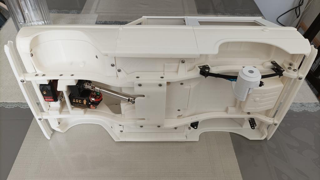

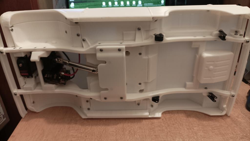

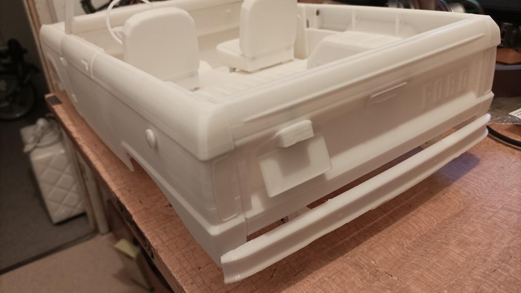

  13. Nicolas
    La carro a rejoint le châssis :
    (y)
  14. fb11
    Superbement pensé et réalisé ! :bravo:
    Scal68 et sawblade aiment ça.
  15. Dédé33
    Dédé33 membre
    7 Novembre 2022
    929
    3 318
    et une barre Panhard !
    les lames a l'arrière
    vraiment, je kiff se châssis (y):love:
    fb11 et Scal68 aiment ça.
  16. Nicolas
    Merci de vos commentaires.
    J'ai fait une entorse par rapport au montage d'origine.
    Le pont avant sera avec trois liens plus Panhard contre deux plus Panhard sur le vrai.
    Sinon j'ai suivi au maximum le dessin du châssis.

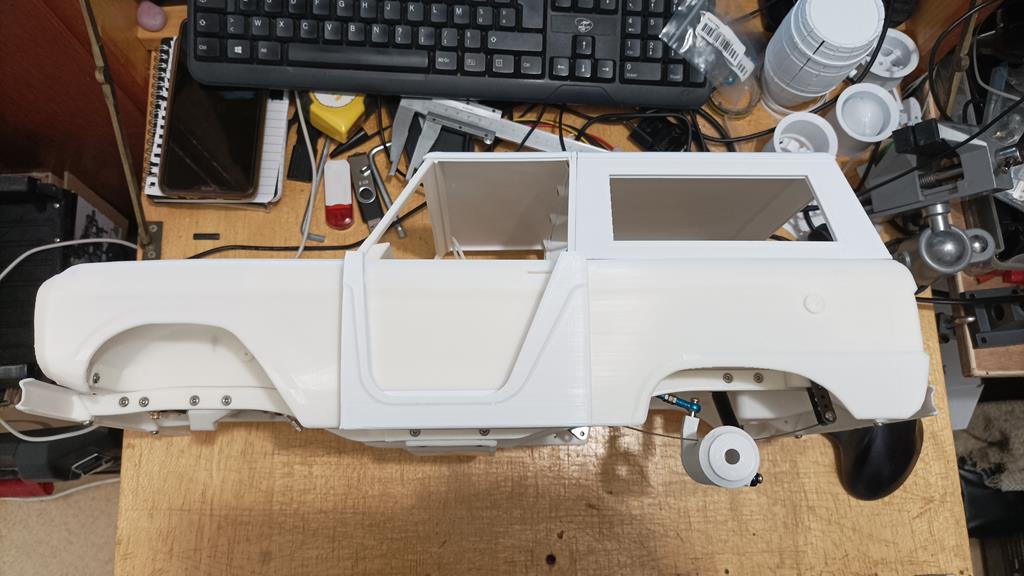

  20. Nicolas
    Merci pour vos commentaires.
    J'ai un peu continué le Bronco entre les couches et les biberons.

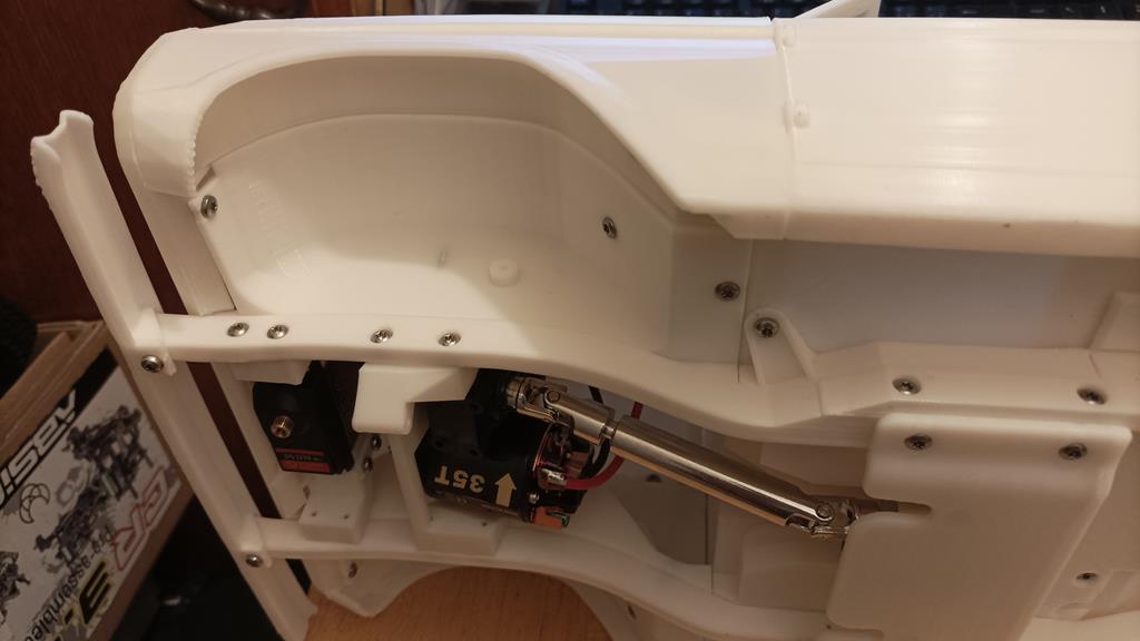

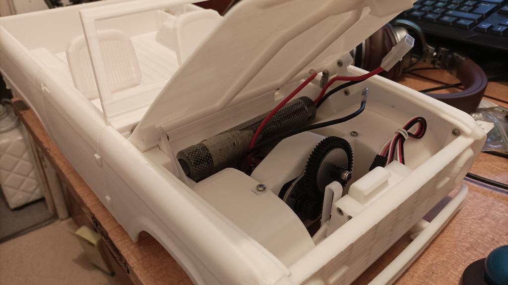

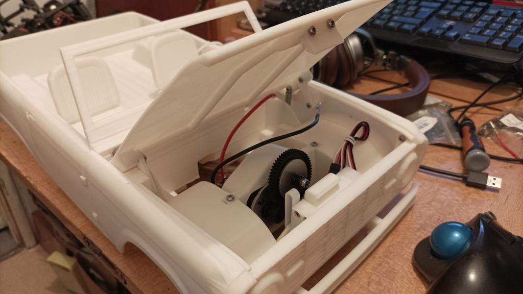

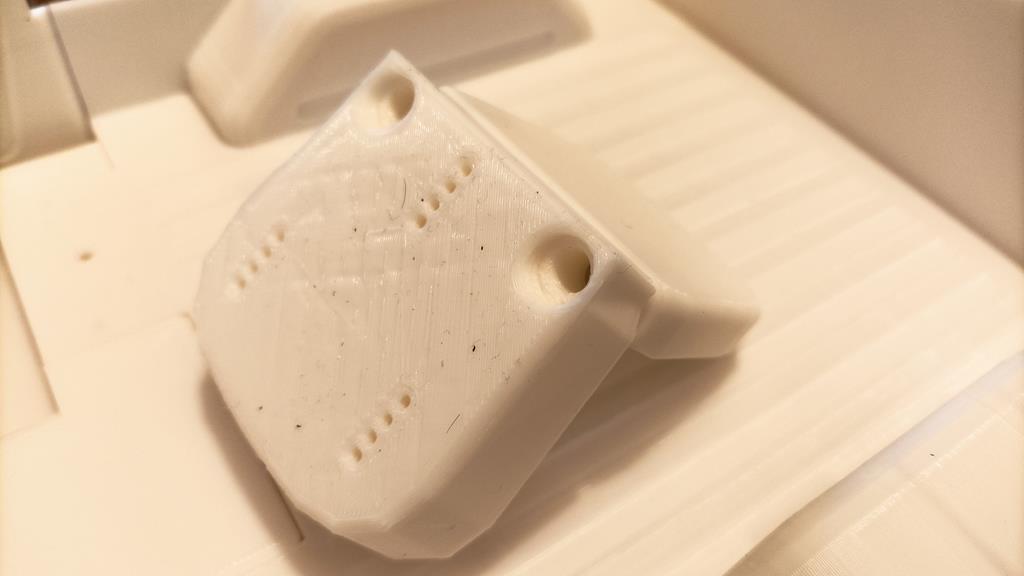

    Détail du compartiment batterie :
    Le toit long :
    Les portes échancrées :

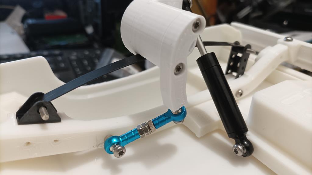

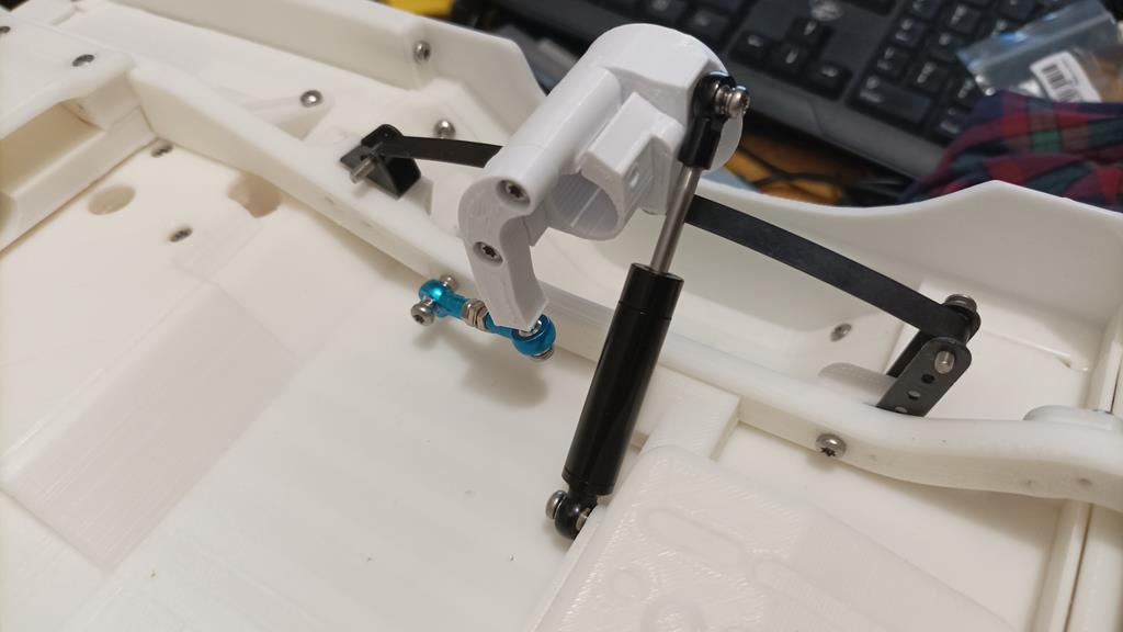

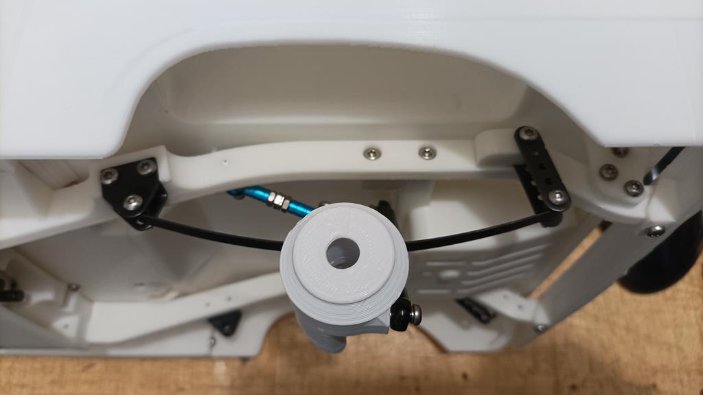

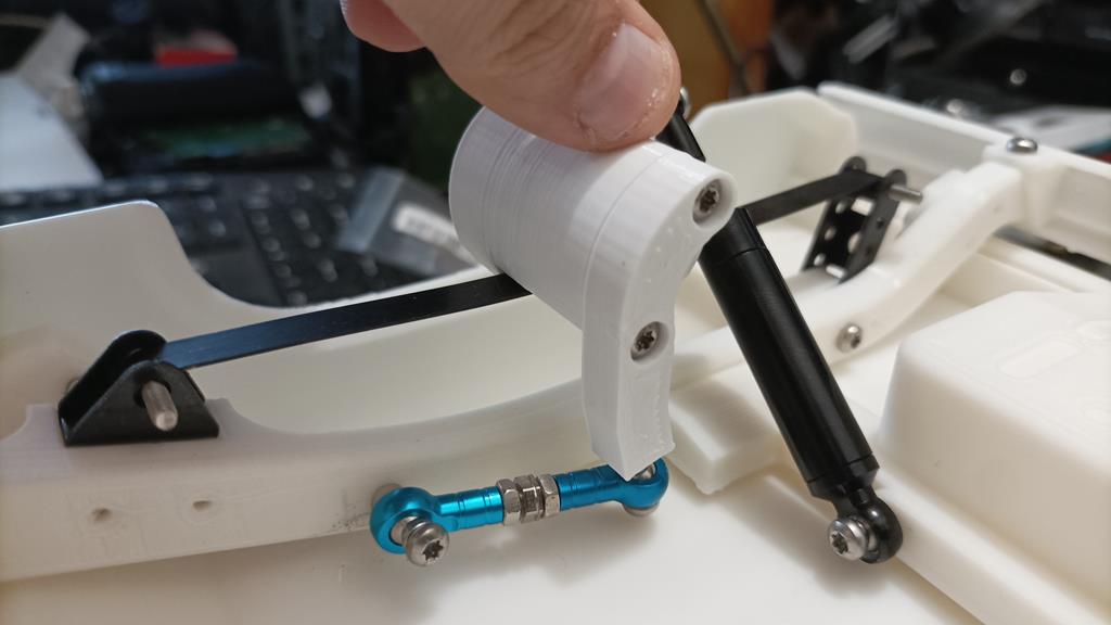

    Après de nombreux test et essaie, j'ai enfin trouvé une solution pour mettre une barre anti-couple sans que ça gène le mouvement de la suspension.
