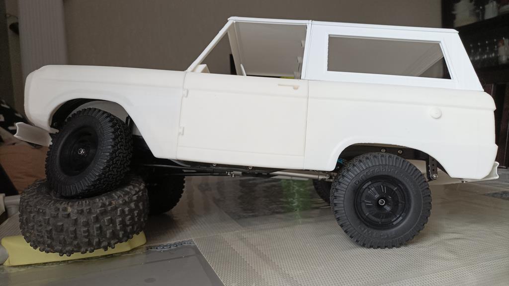

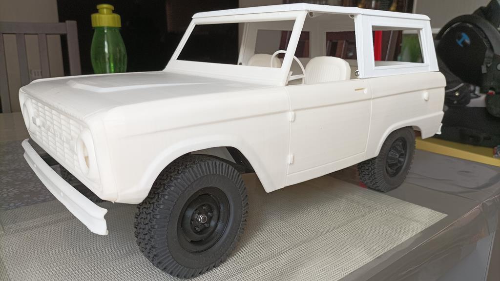

    Il est parfait avec cette monte de pneus :love:

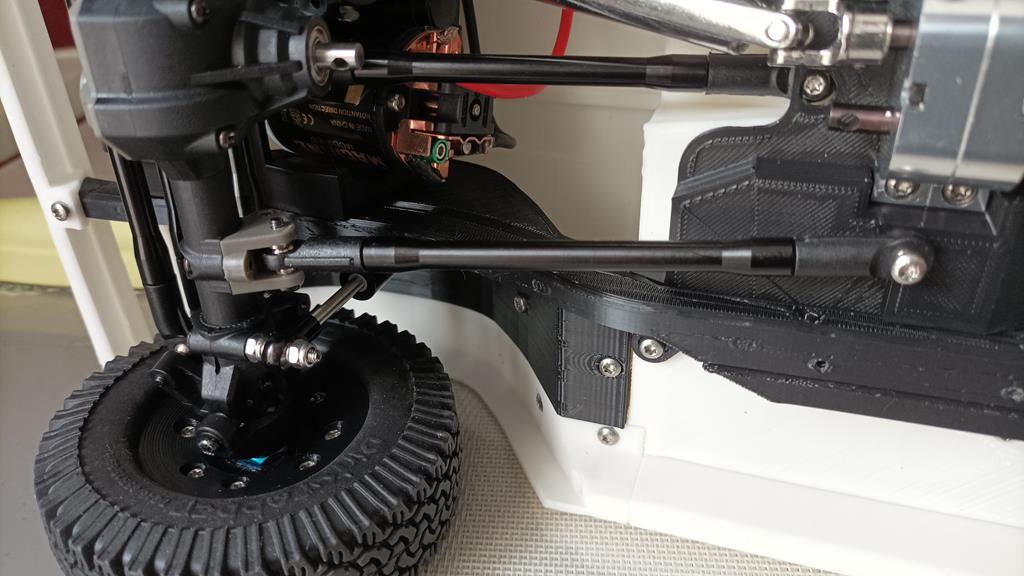

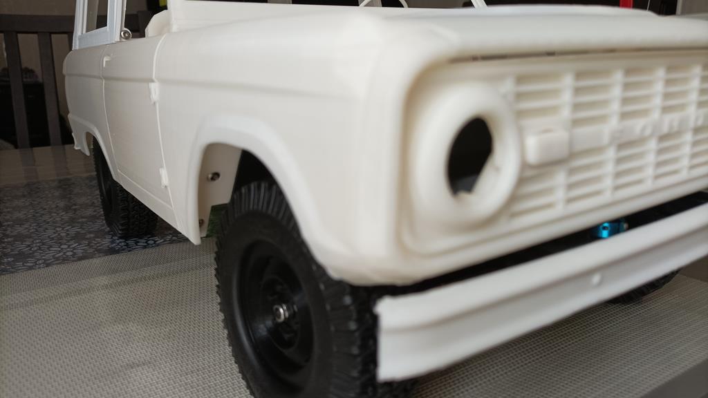

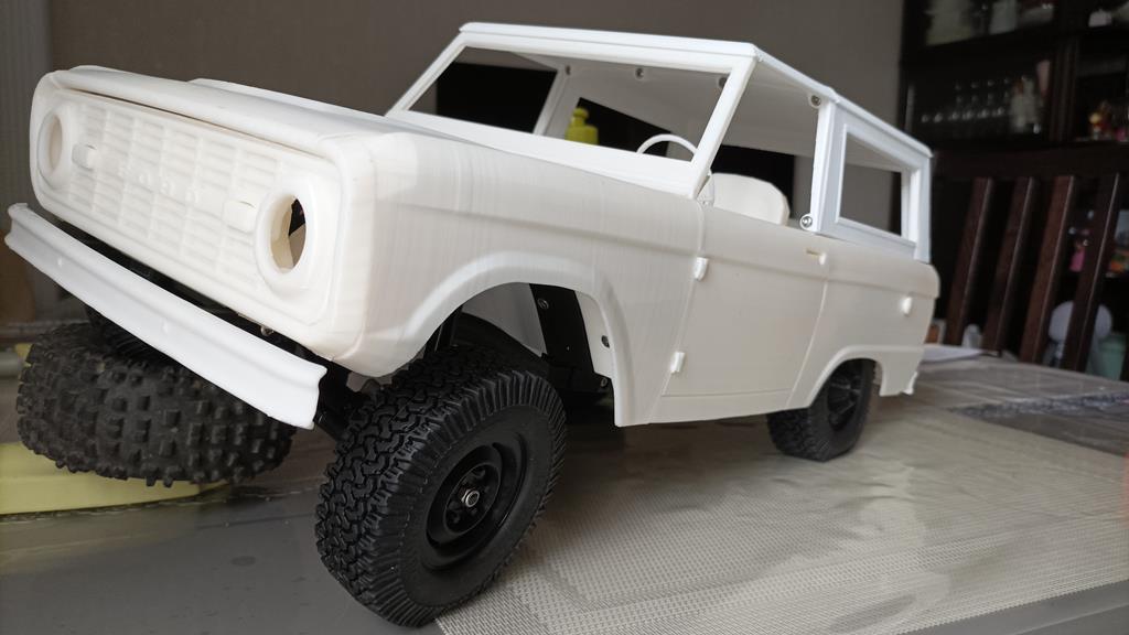

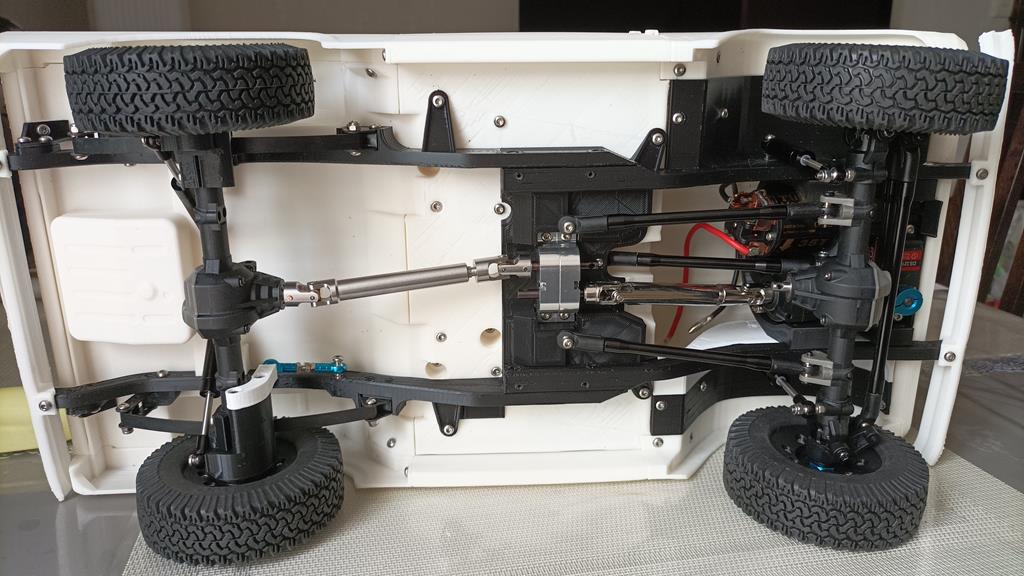

    Comme vu sur la photo precedente j'ai un peu avancé le Bronco.
    Il est enfin sur roues.

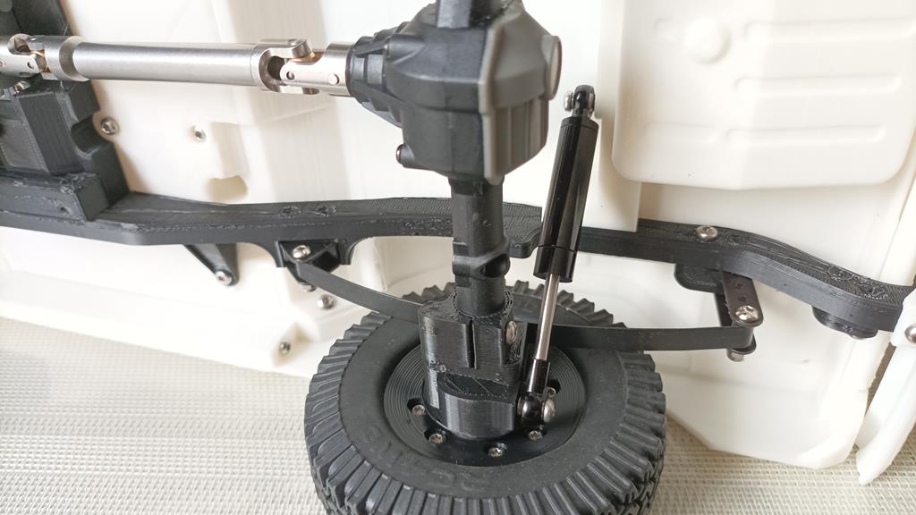

    J'ai modifié plein de choses, intérieur d'ailes, châssis, support moteur, boite de transfert, ....
    En gros, tout ce qui maintenant en noir est nouveau.

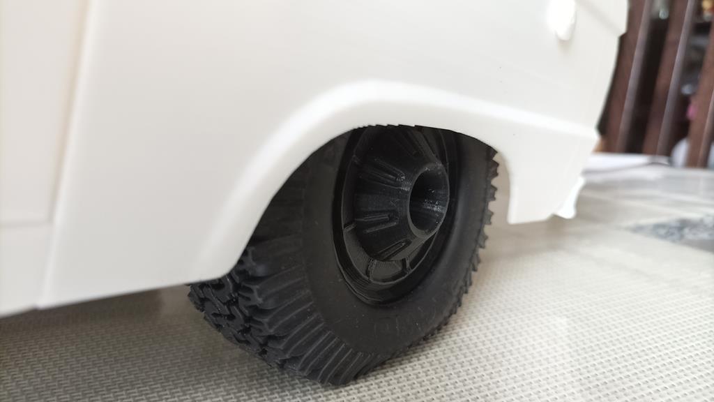

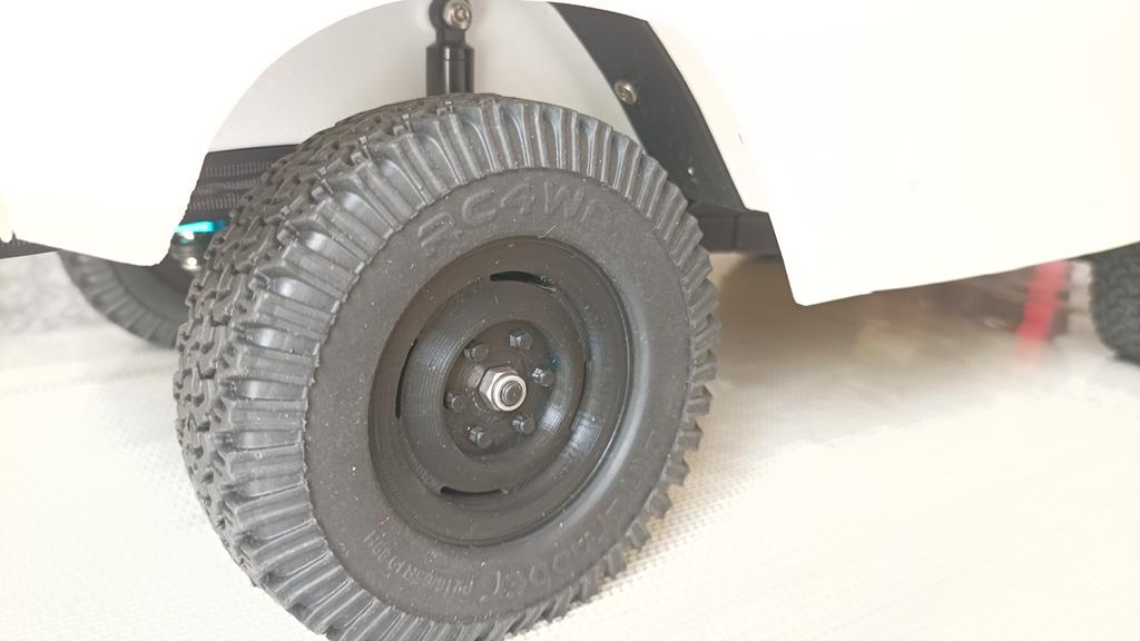

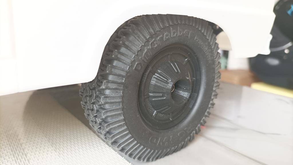

    J'ai fait deux types de jantes, Avec et sans enjoliveur d'origine. Perso, je préfère sans les enjo.
    Quelques photos de détails. Il manque encore le cardan avant et le ski de protection :

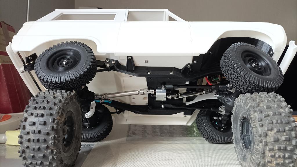

    La bête en croisement de ponts :

    Super les cache ecrou sur les jantes(y) Trop beau
    15 736
    41 474
    C'est une tuerie :love:

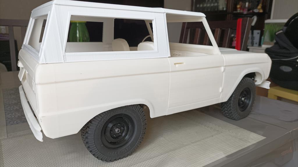

    Il croise pas mal, c'est très réaliste la roue arrière qui rentre parfaitement sous la carro.
    Je préfère aussi sans les enjoliveurs..
    Moa Etctout, dawii et fb11 aiment ça.
  10. fb11
    +1, il est très réussi et très réaliste.
    Moi aussi j’aime mieux sans enjoliveurs. :)
    Moa Etctout, dawii et Scal68 aiment ça.

    Je suis pas forcément fan du modèle mais faut reconnaître que c'est très bien fait. La conception de la carro et la façon dont tu adapte les pièces mécaniques dessus sont vraiment top, ça fait rêver. On voit que c'est bien conçu et plus réaliste que les châssis "standard" de la plupart des scales.
    Vive l'impression 3d, avec du bon matos et de bonnes connaissances/expérience les possibilités sont infinies.

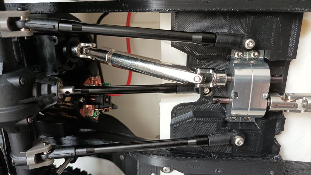

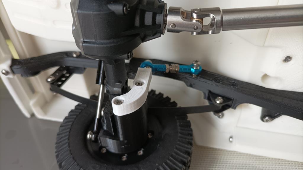

    Et c'est quoi les bouts de rotules bleu au dessus du pont arrière ?

    Y a plein de détails intéressants.
    Le système d'antiwrap du pont arrière est vachement bien pensé !
  15. Nicolas
    C'est la barre anti-couple.
    Ca retient le pont en rotation pour éviter qu'il ne torde les lames sur de gros efforts.
    Il n'y en a pas sur le modèle réel, mais en Rc, je pense que ça peut être utile.
    Conception, je dois être à environ 200 heures sur Sketchup.
    Pour l'impression aucune idée, j'ai refait plusieurs fois un certain nombre de pièces, c'est difficilement quantifiable.
    Il y a une soixantaine de pièces.

    Bon, j'ai merdé.
    Après avoir remesuré 15 fois, j'arrive irrémédiablement à la même conclusion.
    J'ai fait une Axialite aiguë.
    Il est trop large de 15 mm par rapport à la longueur
    Sachant que c'est des ponts du commerce, je n'ai qu'une seule solution, tout reprendre et rallongé de 26 mm.
    Oh la boulette. :hihi:
