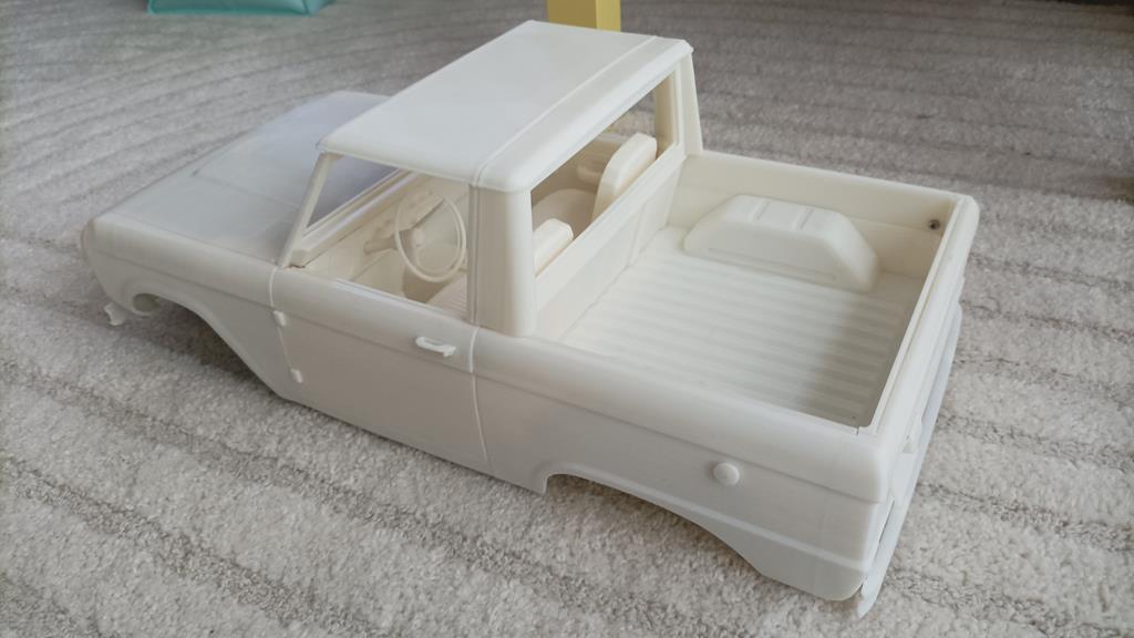

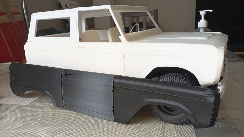

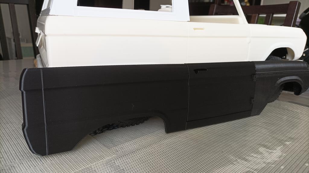

    Voici les dernières photos avant mise au rebut et reconstruction complète.
    Or mis les éléments mécaniques, 99% des pièces sont à réimprimer.

    Balance, pas ça tu va bien trouver un client pour cette carrosserie.
    Tu vas quand même pas la mettre à la refonte ? :eek:
  4. Nicolas
    Il y a 4 kilo de plastique soit 80 € de matière.
    Sont cas n'est pas encore figé mais la poubelle ne sera certainement pas l'option choisie.

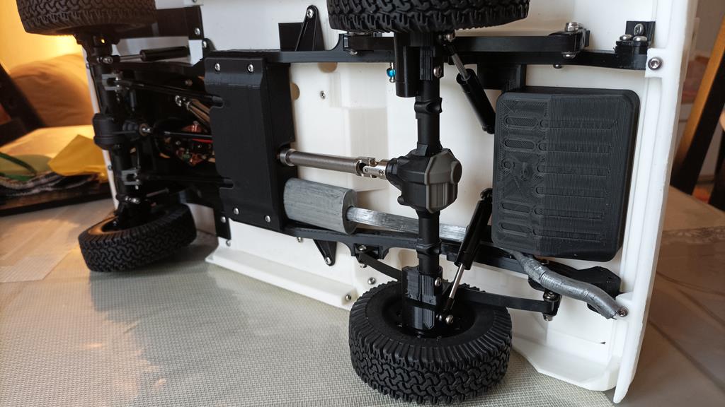

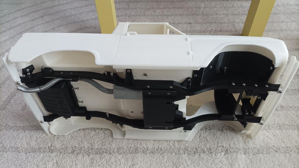

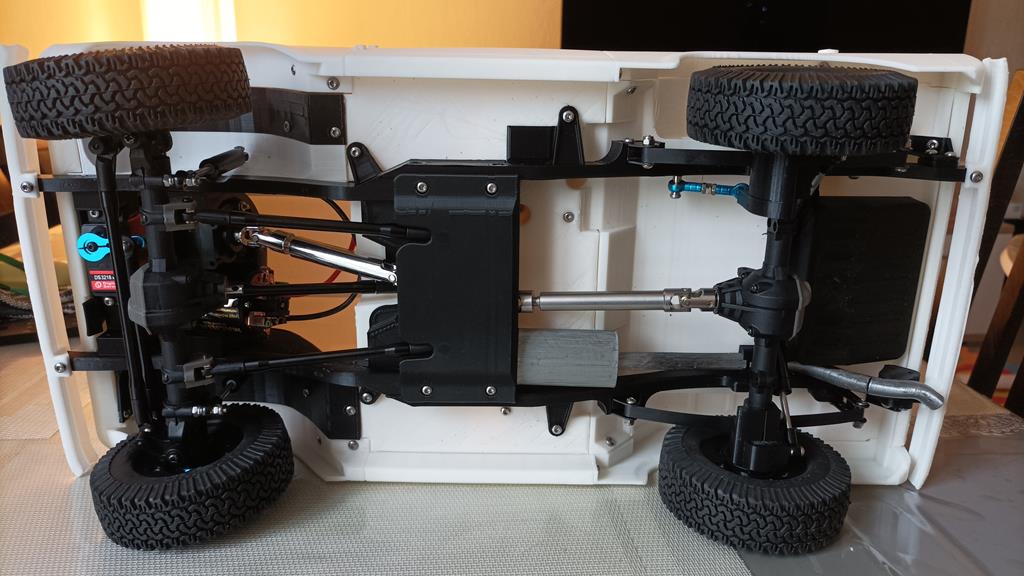

    Mais là, dans les 4 kilos, il n'y a pas que la carrosserie, il y a aussi le châssis, fixation moteur, fixation trans, support servo, ....
    Plus les différentes variantes de carrosseries, portes échancrées, toit court, long, cabriolet, .....
    Et avec un assemblage tout visser, je peux remplacer qu'un élément casser ou justement modifier la carro sans découpe.

    Rien que le fait que tu la conçoive avec les différentes parties à visser plutôt que par collage ça change le niveau.
    L'autre niveau est que tu intègres le châssis sur la structure portante, c'est unique également.

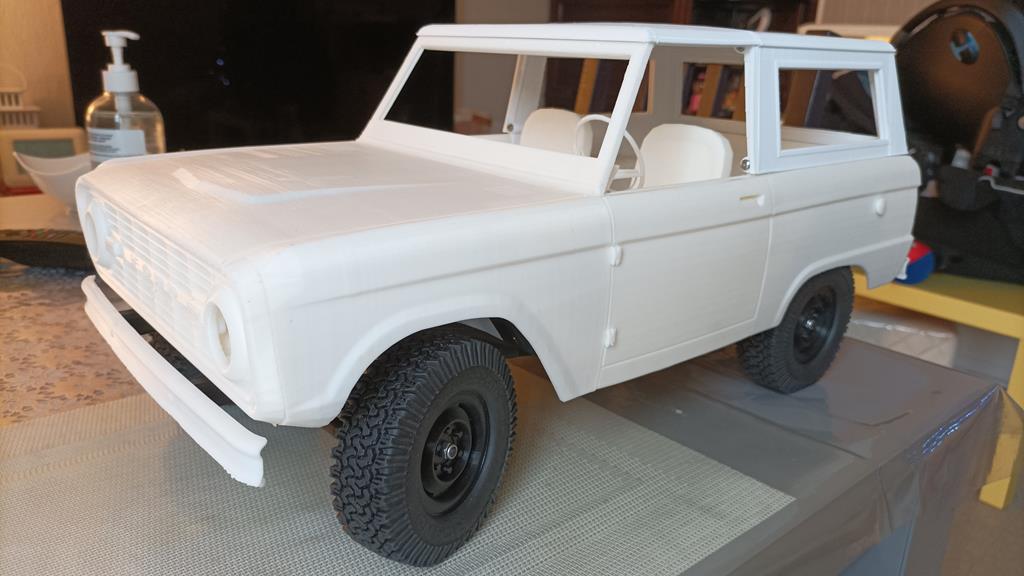

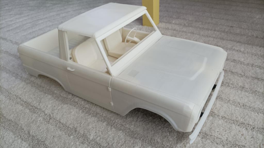

    Premières impressions de la nouvelle version.
    :salut:
    #52 Nicolas, 30 Décembre 2023
    RVB42, dawii, Scal68 et 1 autre personne aiment ça.
  13. fb11
    A oui quand même ! Tu as été vite pour déjà refaire tout ce côté :)
    dawii et Scal68 aiment ça.
  14. Nicolas

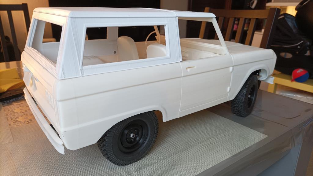

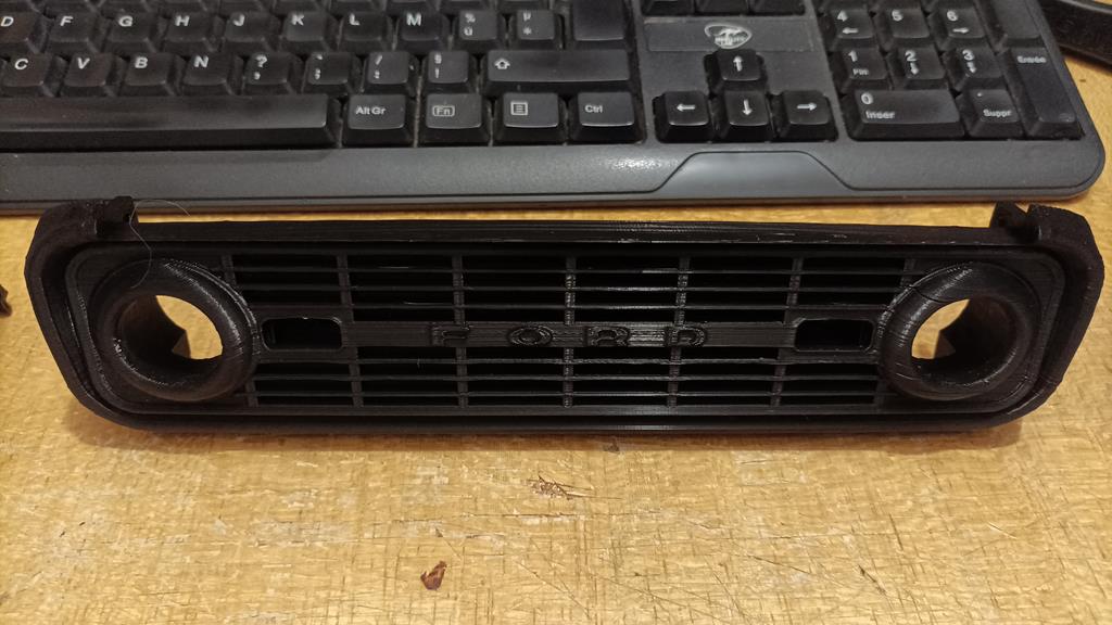

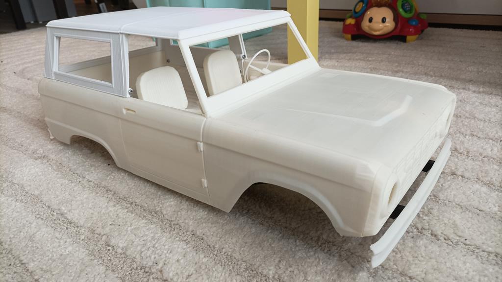

    Là actuellement, il y a tout le tour d'imprimer et assemblé. Calandre, ailes avant, ailes arrière, coffre et portes.
    L'imprimante est en train d'imprimer le capot.
    Pour la modif du fichiers, ça a été assez simple.
    Écarter le châssis avec les éléments mécanique.
    Sélectionner tout le reste et l'allonger dans les bonnes proportions.
    Puis modifier le châssis pour coller au nouvel empattement.
    Puis j'en ai profité pour faire des améliorations esthétique et mécanique sur plusieurs pièces.
    La 3d c'est bien pour ça.

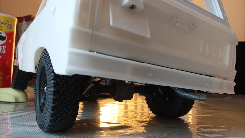

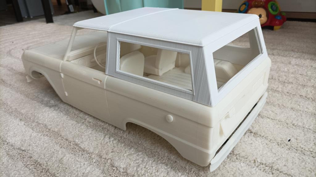

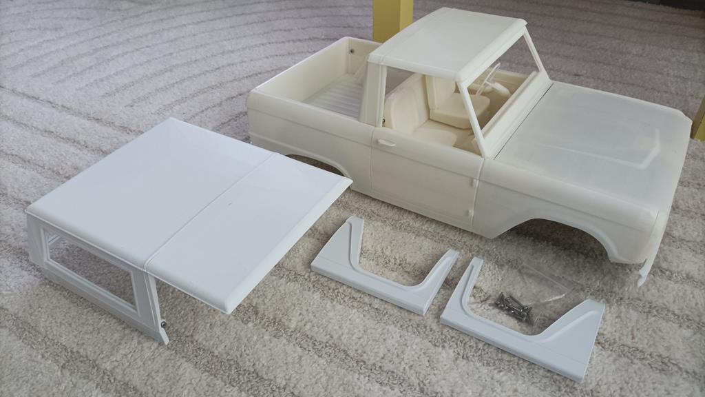

    Des nouvelles de la bête, j'ai démonté la carro complètement de ces éléments mécaniques.
    Pis, j'en ai profité pour monter le toit court et les poignées de portes.
    Donc je vais me défaire de ce paquet de plastique.
    S'il y en a qui sont intéressés (par MP), je brade au cout de revient (matières + courant + quincaillerie) tel que sur ces dernières photos, 120€ avec frais de port inclus.
