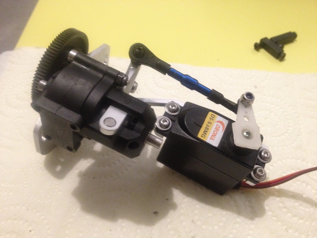

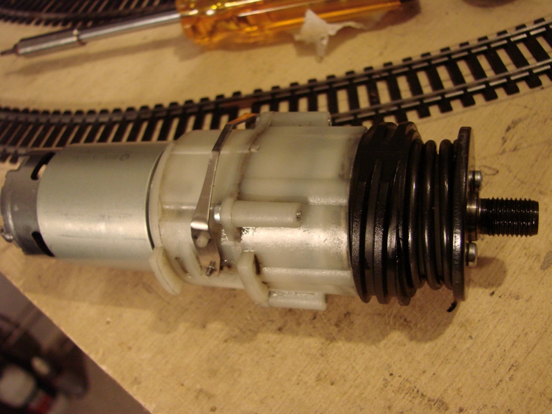

    J'ai toujours les deux vitesses mais je l'ai bloquer en seconde.
    Des fois j'ai envie de pouvoir commander la boite par un servo pour avoir une vitesse encore plus démultiplier.
    Mais là il a déjà énormément de couple.
    Tu écarte les machoires au maxi.
    Au fond tu as une vis avec un pas inversé.
    Quand d'habitude tu sert là ça ce dessert :mad3: .
    Une fois la vis enlevé tu dévisse le mandrin dans le sens de dévissage classique.
    :zunt3:

    Merci de ces renseignement, j'ai récupéré une perceuse 9.6V et j'ai commencé a démonté en suivant ton post.
    Je trouve le moteur énorme comparé à un 540.
    Tu utilise le vario axial d'origine ou tu as mis un modèle différents .
    Je trouve ce système bien conçu et très costaud .
    Merci d'avance
    Ben79.
  3. Nicolas
    Le moteur est plus gros effectivement. Mais il a une ventilation incorporer qui rallonge la carcasse.
    Sur le Ford il y a un Tekin Rebel 2.
    Fiable, costaud. Tout ce qu'il faut pour un engin de cette taille.

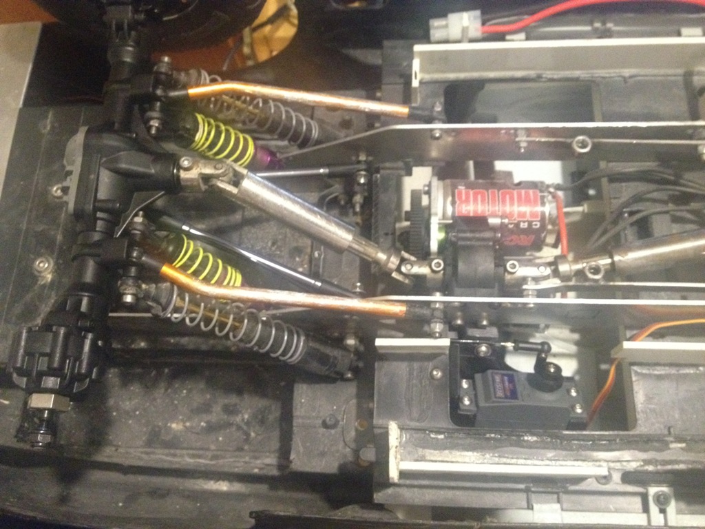

    Des nouvelles de mon vieux scale et un léger déterage de post.
    Après 10 ans de service, petite mise a niveau.

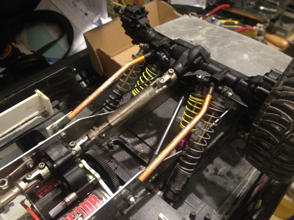

    Démontage du pont arrière et mise en place du TRX-4 :
    Vérification de la boite de transfert : RAS

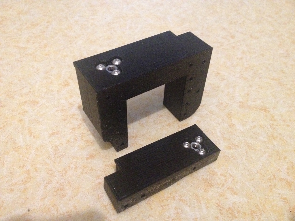

    Montage d'un vieux DIG qui dormait dans un tiroir (Finalement la tôle d'origine porte servo ne servira pas) :
    Supports servo et fixation de la tôle de protection du dessous. Les écrous M4 prisonnier serviront a tenir la tole.
    Le châssis retourner pour voir le réglage du frein.

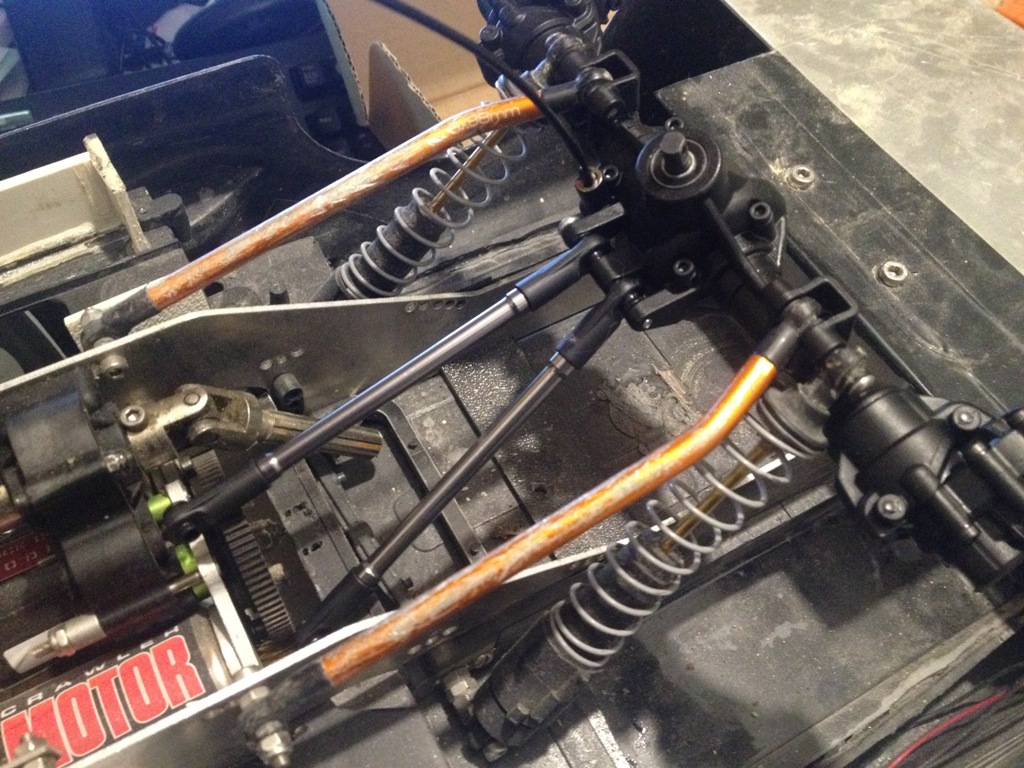

    Démontage du pont avant et mise en place du TRX-4:

    J'ai tester avec des pont de TRX4 pour avoir les blocages a distance.
    Mais très déçu des traxxas, leur avantage en fait un gros défaut.
    Défaut accentuer par mes roues a déport extérieur. Pourtant même roues et même servo 1/5 de 25 kilo qu'avec les ponts de scx10.
    La moindre bosse emmène le servo en butée comme s'il fesait que 3 kilo. (Visible dans la vidéo)
    Voila un défaut que je ne fesait pas attention en scale mais qui a toute sont importance :
    L'angle de pivot. Plus il est proche de l'axe de la roue mieux c'est, et sur le Trx-4, c'est catastrophique. Et pas moyen de mettre des jantes a faible déport sinon ça touche au carter des pignons du portique.
    Donc j'ai remis les ponts d' Ax10 qui sont toujours en bon état.
    Tempis pour le blocage des diff, je garde le dig et le frein a disque.
    Les ponts de TRX-4 iront surement sous un autre projet.
