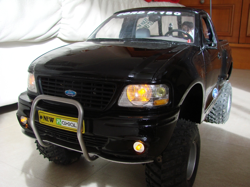

    D'un point de vue esthétique pour l'équilibre de l'ensemble, les roues du pickup demanderaient à venir a l'aplomb des arche de roues en augmentant la largeur de voie. sinon c'est top !

    Re: Ford F-150 Lightning New Bright avec mécanique ARTR
    Elles le sont. Mais ce n'est pas beaucoup visible sur les images.
    Voici celle ou ont le vois le mieux.
    En mettant les roues de Thunder Tiger par rapport aux roues de l' ARTR j'ai écarter la voies de 2cm (1cm par roues)
    J'ai trouver que c'était beaucoup plus beau ainsi.
    Surtout de face.
    Comme ça c'est nickel ! En plus ces roues ont un "profile" plus plat qui sied mieux a ce type de véhicule que les pneus "ballon" de l'ARTR (je trouve) ;)

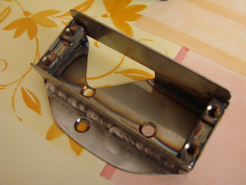

    Voici des photos du nouveaux support servo 1/5 .
    Celui que j'avais fait avant était trop petit car le servo que j'avais installer était surement une mauvaise copie.
    Maintenant celui çi est standard a tous les servo 1/5.
    il respire la santé ton support ;)
  9. Nicolas
    Oui mais ce sont les pattes du pont qui souffre maintenant.
  10. RôM
    RôM membre
    1 644
    tu m'étonne, c'est qu'un ax10 dessous... c'est dur d'en avoir un plus lourd
  11. Nicolas
    Et j'ai essayer qu'il soit le plus léger possible.
    Mais avec tout ce que comporte un scale de cette taille c'est dur de faire léger.
    Pour le support de servo je vais peut être souder des pattes qui seront fixer dans les 4 trous sur le dessus du pont.
    Ca devrais bien renforcé l'ensemble.

  16. Nicolas
    Exact.
    La remorque, le pare-buffles et le support servo sont en inox.
    C'est donc au TIG que je les ait souder.

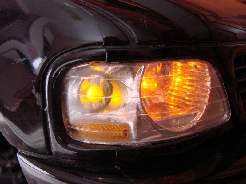

    Salut.
    Voici enfin le Ford avec ses feux d'origine conforme au modele 1:1 .
    Merci a Nico 14 qui m'a vendu la carro avec ce qui m'intéressait: Les feux.
