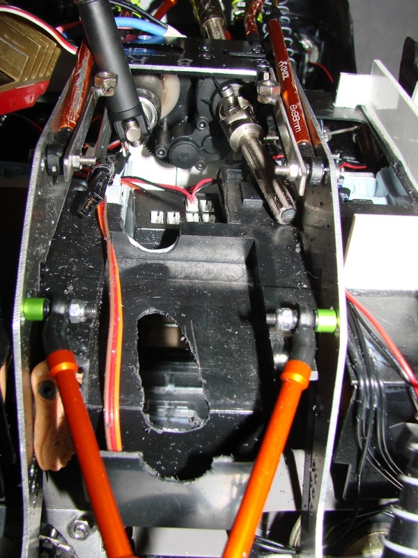

    Bon. Voici des nouvelles du gros.
    Un scale n'étant jamais fini voici l' évolution .
    Babriquation d'un support remplacent le moteur actuelle :
    Découpe du plancher pour passer le cardan:
    Le moteur et la boite prennent toute la place sous le capot :

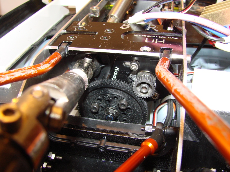

    Sur la boite de transfert j'ai maintenant un pignon de 26 :
    Avec ce montage et les pignon que j'ai monter, j'arrive a ce ratio (Tours roues / Tour moteur) :
    Première Vitesse = 1/21
    Seconde Vitesse = 1/17
    Troisième Vitesse = 1/14
    Avec le montage d'origine Axial j'était a 1/13 soit l'équivalent de la troisieme quand j'aurais la boite.
    Prochaine étape : Fabriquer un servo de direction car 24 kilo c'est pas asser :wink3:

    Après essai tu a la solutions de mon problème.
    La démultiplication est vraiment énorme. en 3e il se traine énormément.
    Donc je vais regarder comment accoupler la boite de vitesse a l'axe de la couronne.
    Pour le servo de direction home made il est aussi très très lent.
    Du centre a braquer complètement d'un coté il me fallais 30 secondes. :inkoi3:
    Je vas donc rester sur mon gros 24 Kg . Faut que je lui trouve un emplacement maintenant. :mad3:
