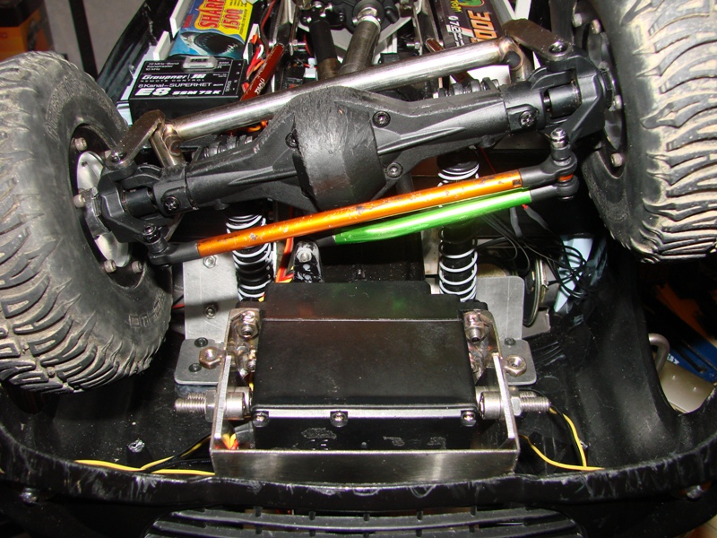

    Pour le Ford je trouvait que le pont avant donnait des signes de faiblesses.
    J'ai donc fait un (petit) renfort :
    A cause de la boite j'ai du déplacer le servo et après avoir chercher plusieurs endroit c'est finalement derrière le pare-choc avant qu'il est le mieux.
    Les prochaines modifs sont de passer a un seul lien supérieure et une barre Panhard pour éviter les effets parasites.
    :zunt3: Nicolas

    Re: Ford F-150 Lightning New Bright avec mécanique ARTR
    C'est un très beau boulot que tu as fait. :yes3:

  17. grandseb31
    grandseb31 membre
    9 Novembre 2009
    59
    Superbe pièce, c'est ou qu'on signe le bon de commande :mad3:
  18. Nicolas
    C'est une bonne question.
    Perso je ne la trouve pas très esthétique. Elle est plus pratique que jolie.
    Et après le test des mines d' Abbaretz hier elle remplis bien sont rôle.
    Le Ford ne fait plus Gordini du pont avant.
