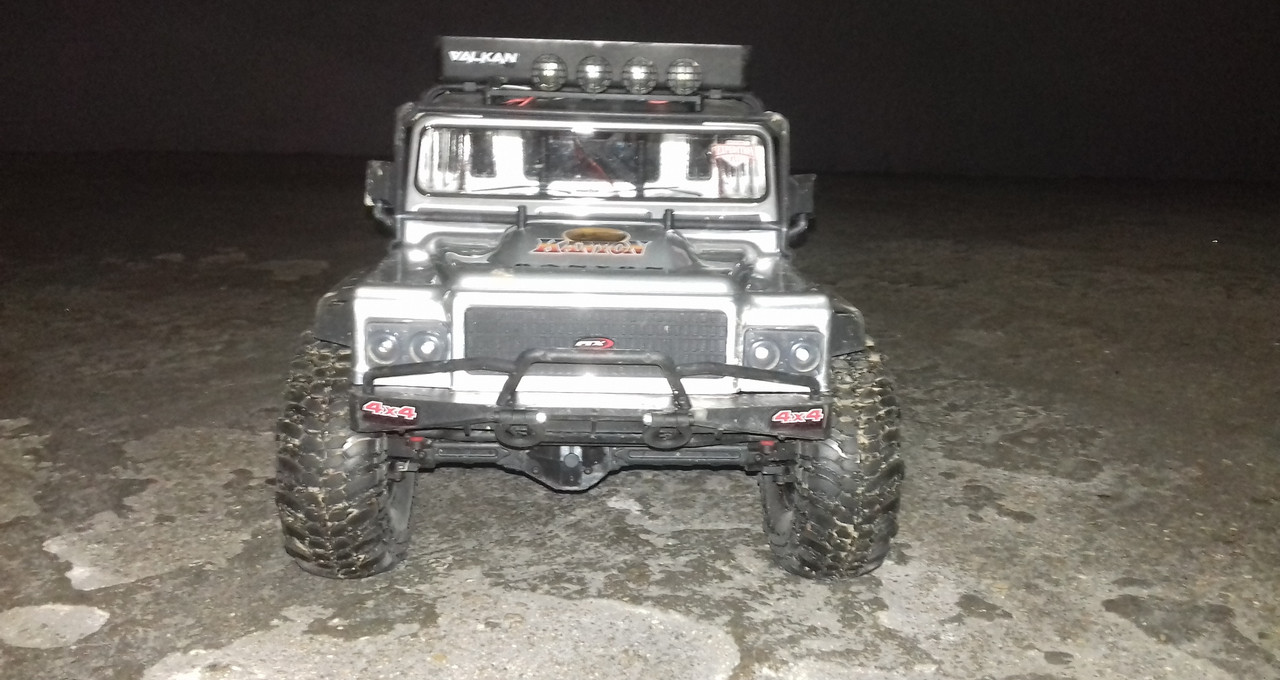

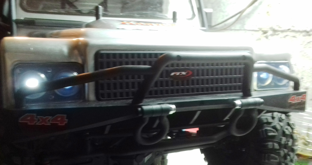

    Dernier rentré pour Trankilette un FTX KANYON 4X4 XL ,sa lui plaisait bien et vu sont prix moins de 200e je me suis dis pourquoi pas au moins la y a pas de prise de choux en cas de tonneaux se n'est pas du super scale a 1500 boules ou très beau scale cher aussi ou faut faire attention ,ici c'est tranquille et sa lui convient ,Trankilette super scale ou pas elle sent fou ,elle elle veut s'amuser sans prise de tète et c'est se qui compte et part la mème moi aussi car du super scale faut pas faire n'importe quoi avec sous peine de sanction immédiate. ;)
    Se modèle n'est pas nouveau j'ai pu voir pas mal d'avis plutot positif ainsi que beaucoup de vidéos , ici on ai entre 2 style ,scale et crawler en 1er la carro qui fait scale dire le modèle que ces , difficile sa ressemble a Def mais de très loin :lol: quand au chassis la on se rapproche plus du crawler de part sa conception ,d'ailleurs vu comment c'est fait on pourrait le modifié comme tel sans en faire une bète de course, ici on reste sur du vraiment basic. :)
    Comme d'hab je vais le tester moi-mème ou je roule avec d'autres de mes modèle ensuite on verra si y faut un peu l'améliorer ,toutefois sans rentrer dans des modif qui coute une blinde ,bref je me ferais mon propre avis lorsque je l'aurais essayé. :)

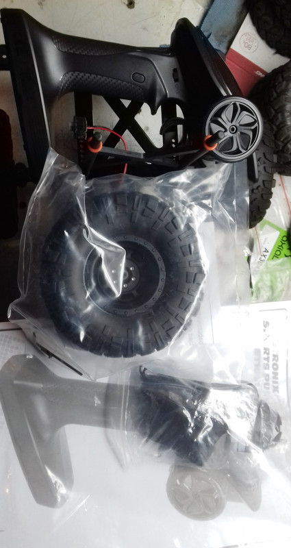

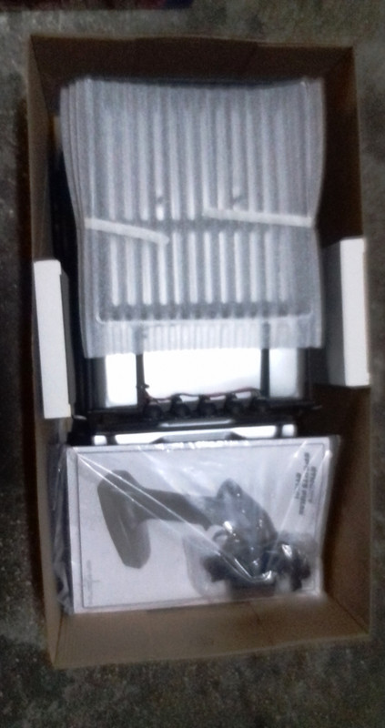

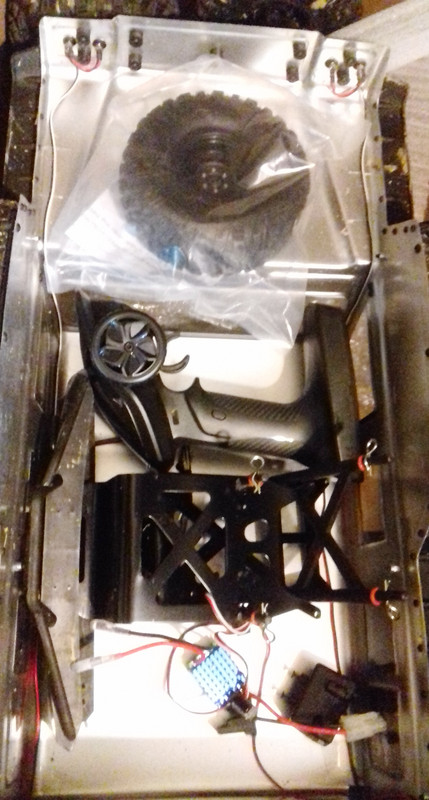

    La boite est plutot balèze :eek:
    C'est vraiment du gros ,donné pour du 1/10e on est loin c'est plus du 1/8e et Trankilette est croc :cool:

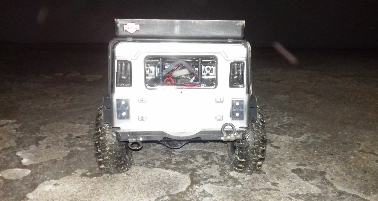

    Une vrai roue de secours est a fixé derrière mais la je ne la monterait pas sous peine de dégat tellement c'est fragile a cette endroit et puis ces aussi bien comme sa et Trankilette sans tape, elle elle veut que sa roule. :)

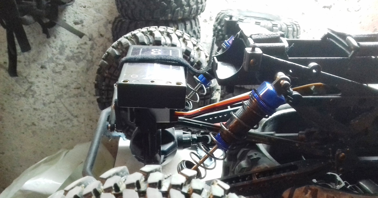

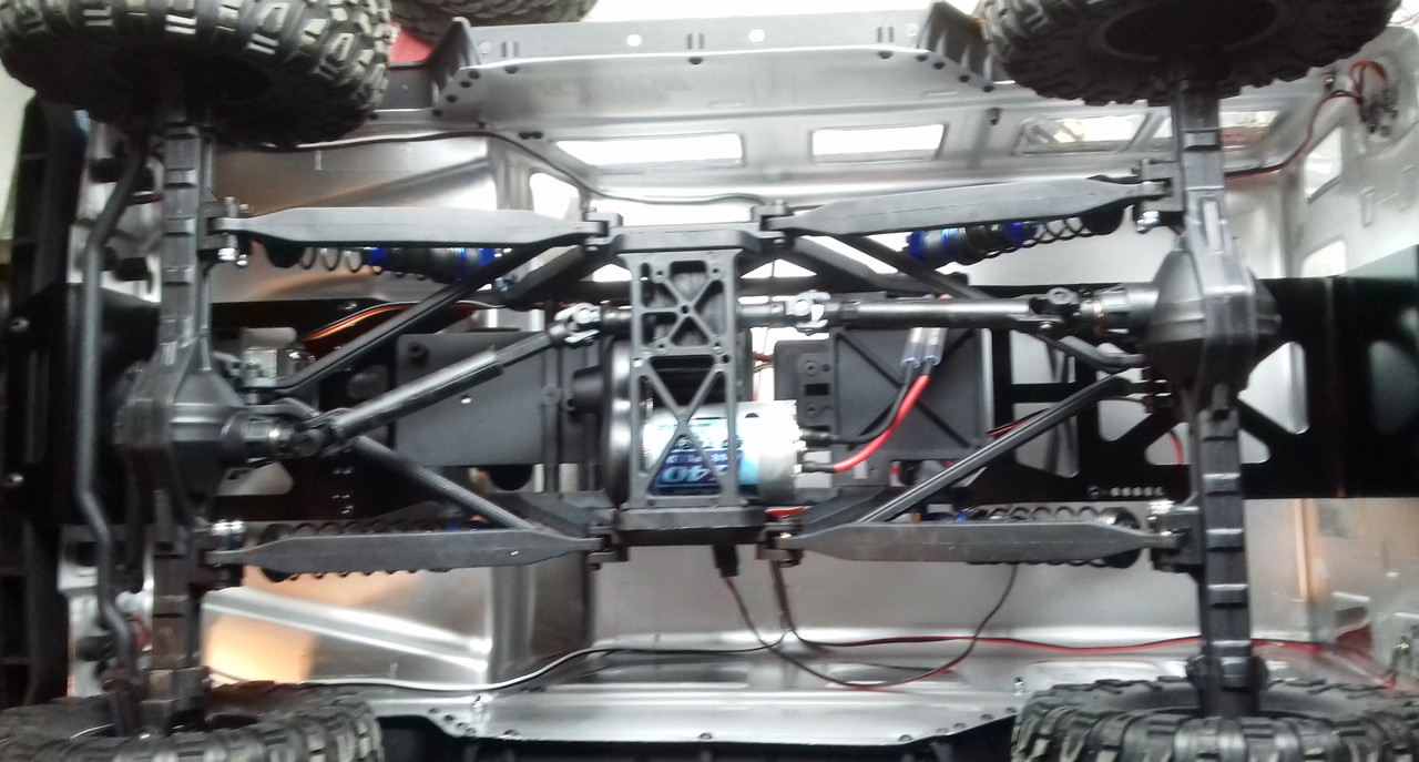

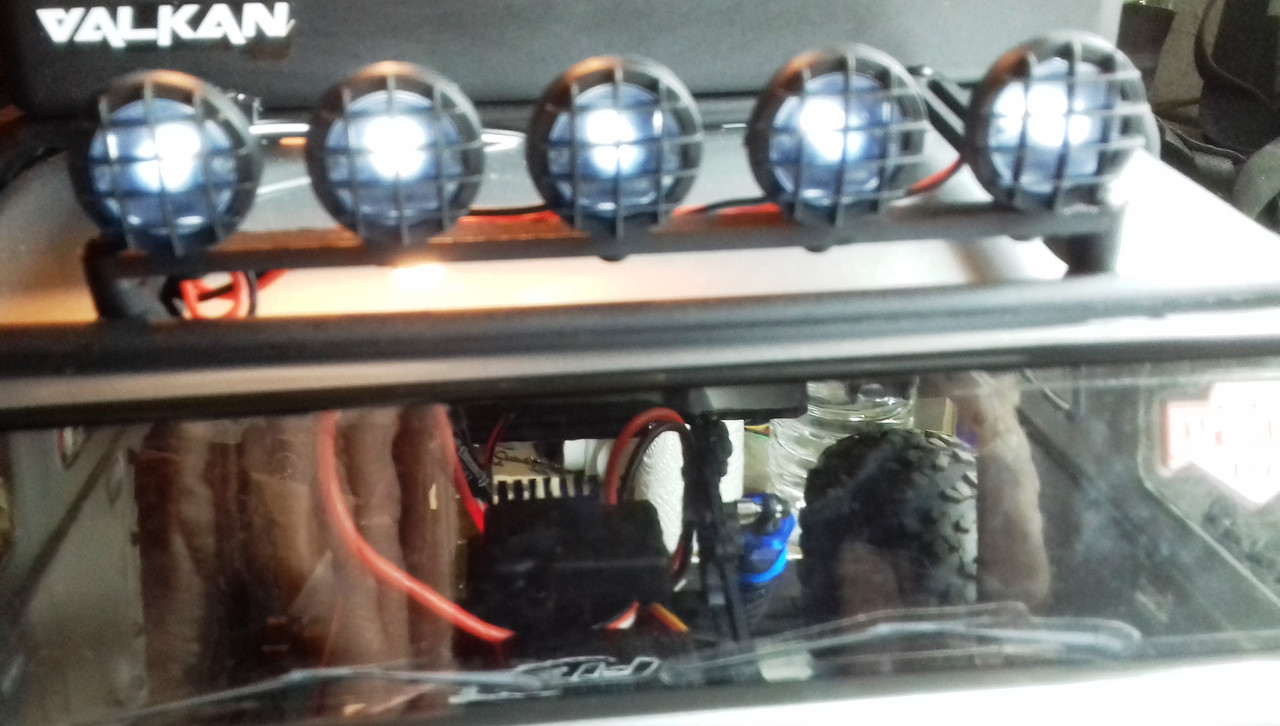

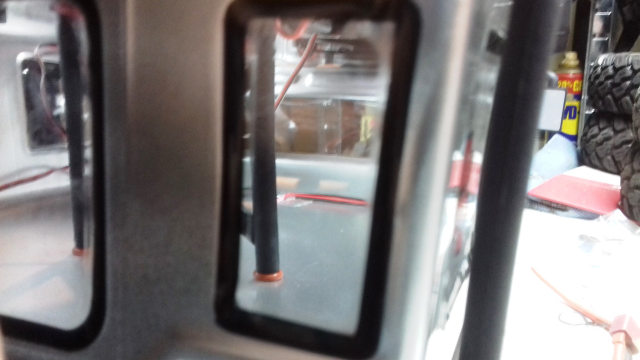

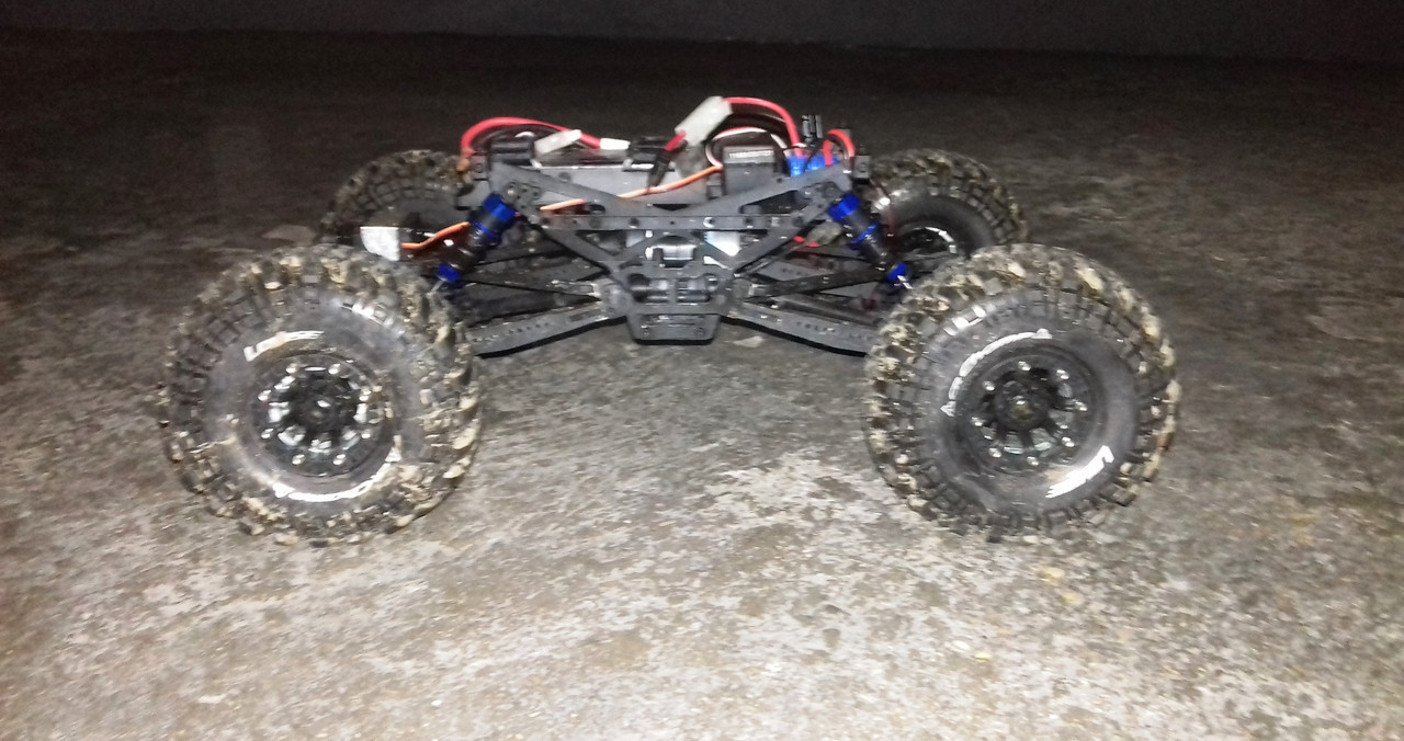

    Carro retiré sa fait vraiment crawler avec les 2 plaques latéral en plastique , l'électro ai bien accessible je pense qu'après je lui mettrait un 1060 j'en ai a la pelle donc pas de souci et il prendra le 3s au cas zou :)
    Y a du velcro sur la partie arrière pour rigidifié la carro.

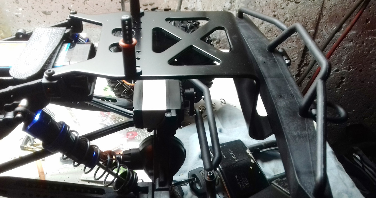

    La partie avant et arrière rapporté pour cette carro vraiment minimaliste et j'avais vu la modif que certains font avec de la cornière d'un bout a l'autre pour solidifier ces 2 parties ,rien de compliqué et pas cher. :cool:

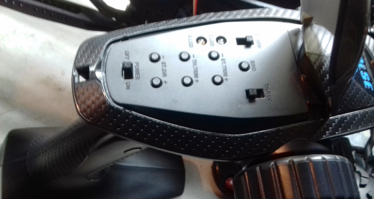

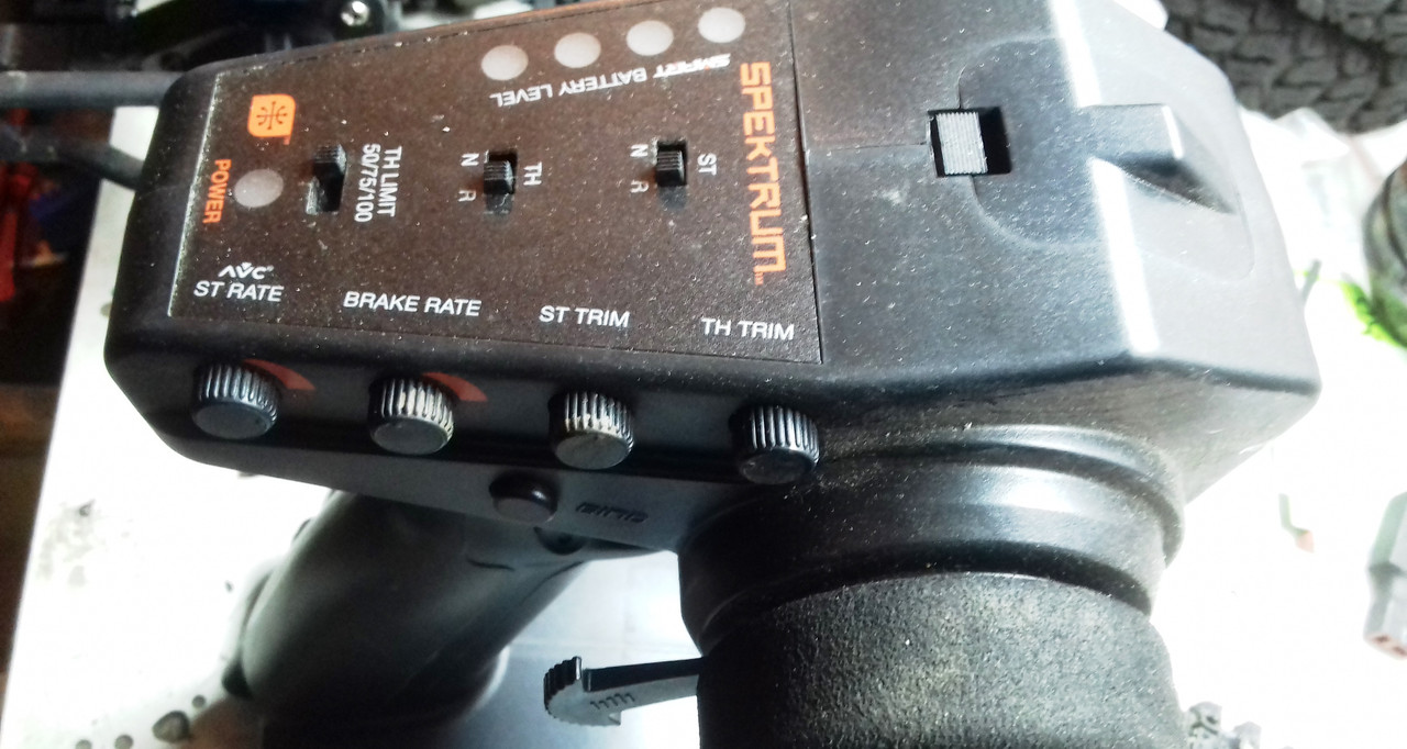

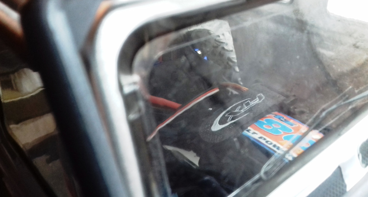

    Radio basic avec trim de fin de course du servo et un couvercle qui protège le tout , sa j'aime bien cette radio possède plusieurs voies a voir si le récepteur ai pareil :?:

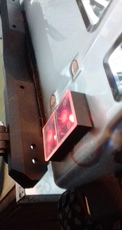

    Eclairage arrière ,avant et sur le toit ,pas vraiment puissant ,mais bon sa a la présence d'etre la. :cool:
    Sticker de tour de vitre posé a l'arrache :(
    Moteur 60t franchement c'est bien suffisant et en accord avec la machine pour une fois. :cool:
    Cardans plastoc a voir leurs fiabilité.

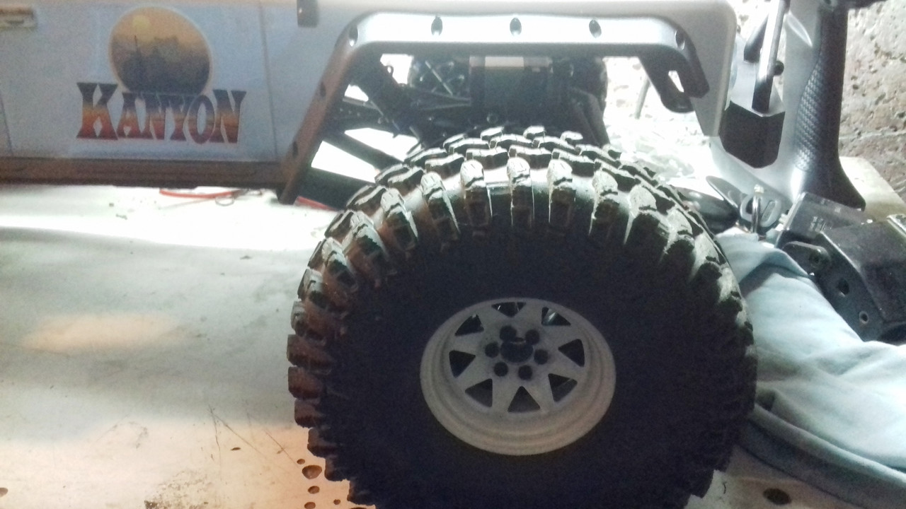

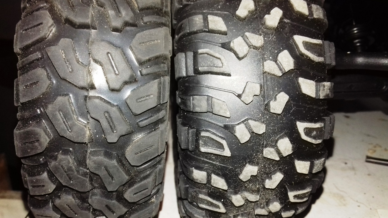

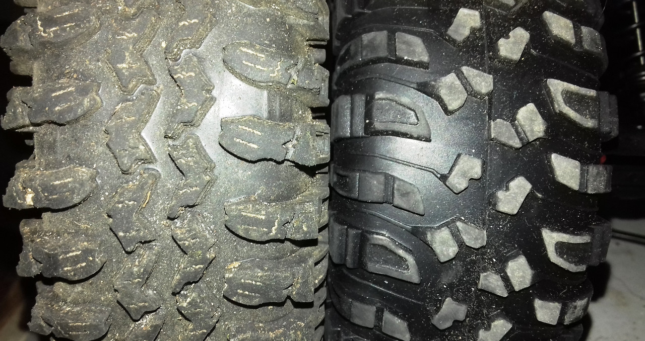

    Comparé au roues du Yucatan et au touché les pneus on l'air d'etre mieux , a voir :)
    Comparé a mes Irok 2.2 que je vais peut-etre monté sur mon Capra et les Louise du Capra sur celui-la ,je verrai. :)
    Apparement il on remplacé l'ancienne radio par celle-ci.
    Le vario fait de la musique :lol: :lol: :lol:

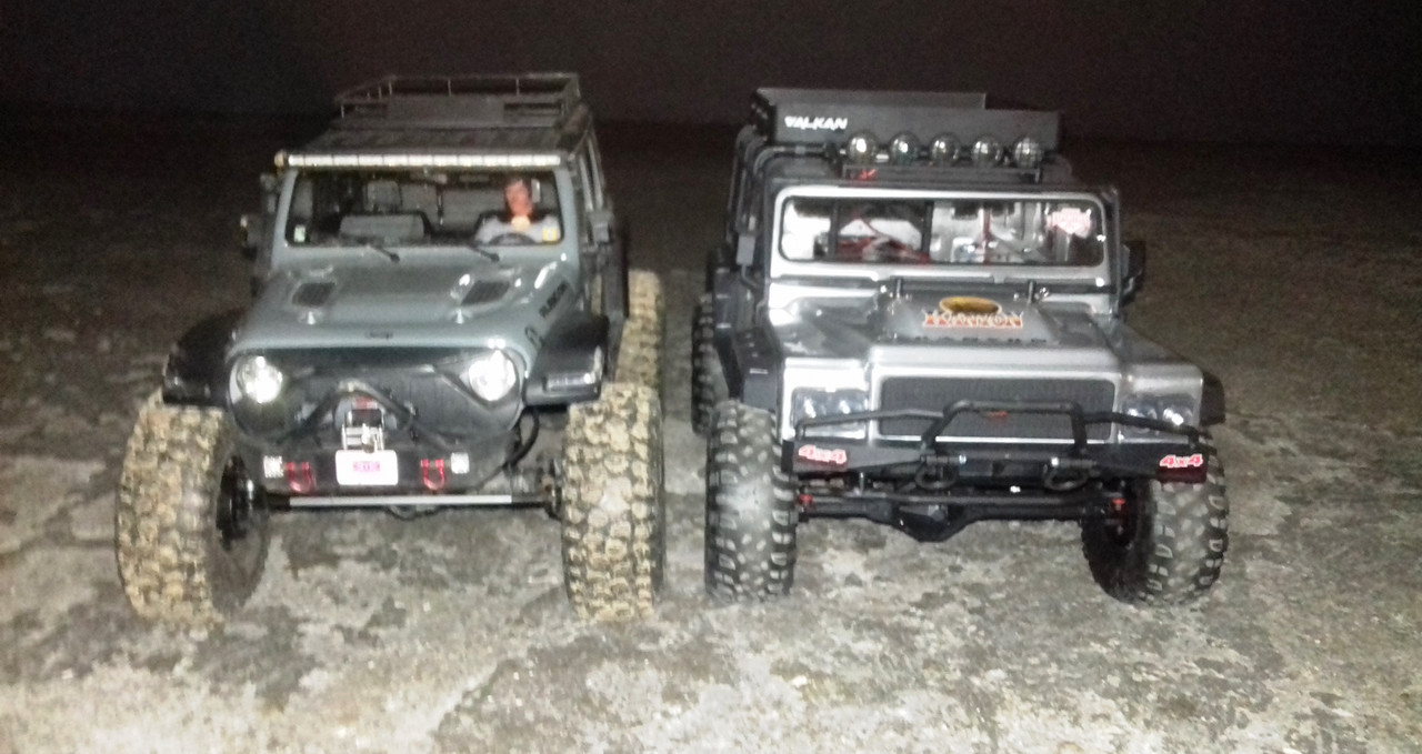

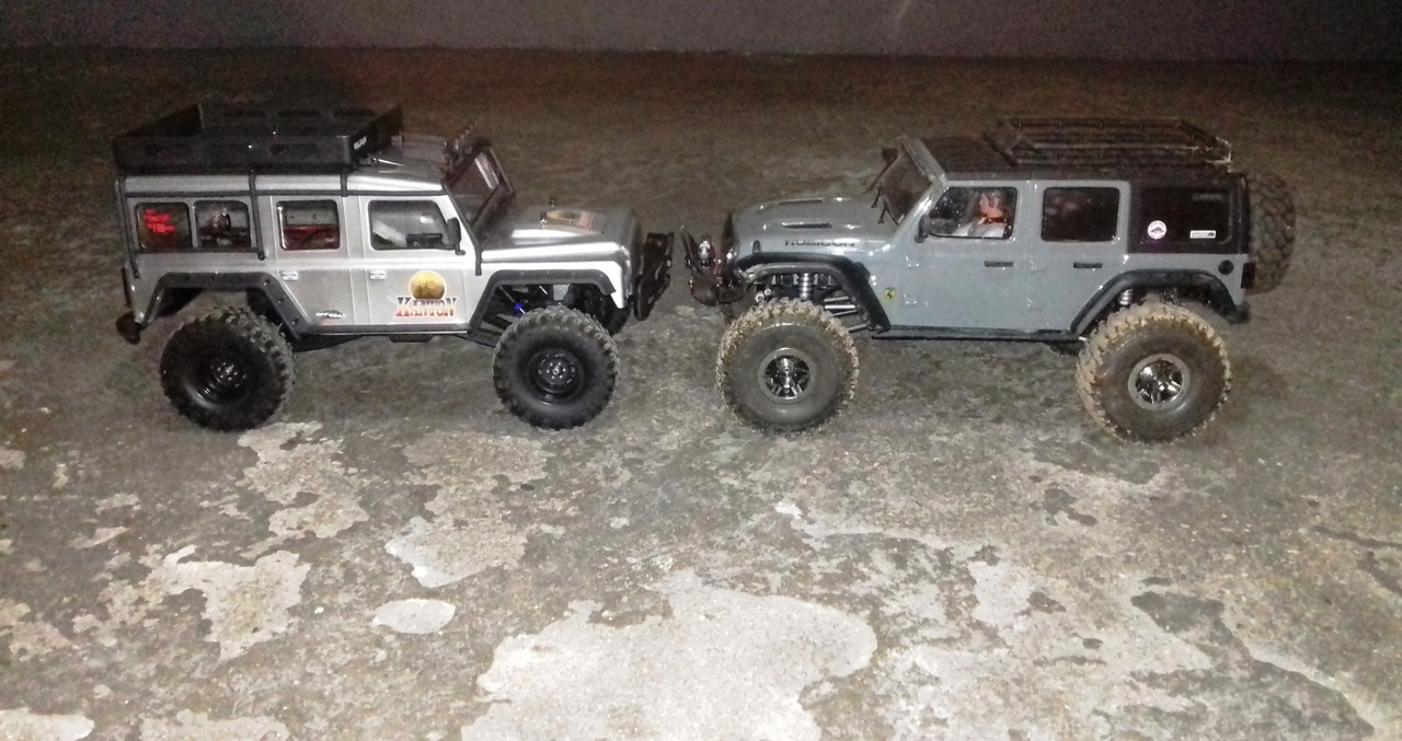

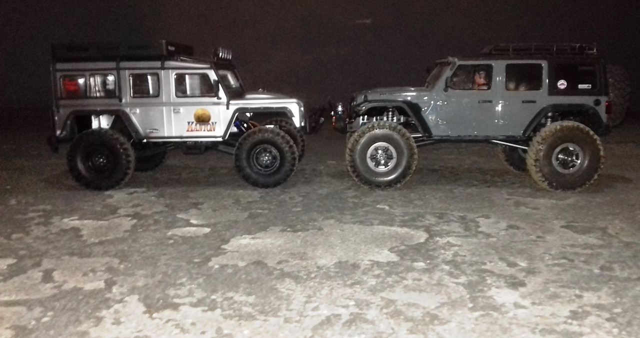

    Pour sa taille le voila a coté du Yucatan , franchement il n'est pas ridicule :eek:
    La suite lors du 1er essai ;)

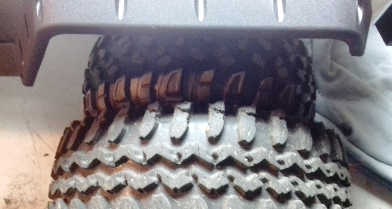

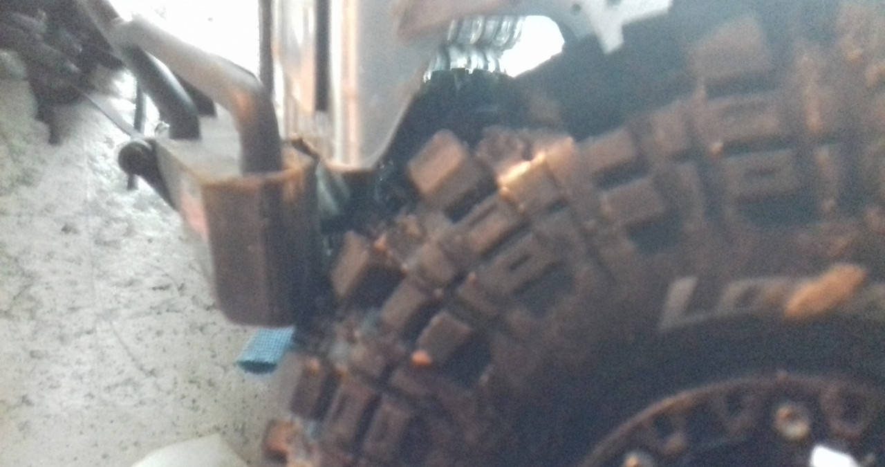

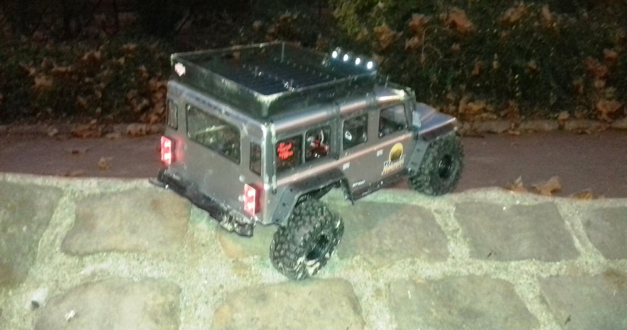

    1ère sortie de se Kanyon ,en 1er sur les troncs ou sa ne va pas et sa taille le pénalise beaucoup plus que Yucatan ,ensuite 2e test en grimpette sur terre la sa le fait pas mal, enfin pour le prix et sans aucune modif j'ai connu pire ,le moteur a l'air poussif ou ces le vario et la marche arrière reste sèche ,j'ai encore un dernier test a effectuer a Paris sur bitume ensuite je vais revoir en 1er le vario par je pense un 1080 et les roues Louise du Capra ,par-contre la y faudra que je retire la carro car déja d'origine les pneus touche a mort dans les ailes se qui limite sont croisé de pont donc avec des roues plus grande sa sera pire.
    Y va je pense finir en mode crawler ,faut juste que je trouve une petite carro , celle du Hoss a l'air d'etre pas mal.
    Après mes test et l'avoir preté a Andrius ,je les laissé a Trankilette qui ces bien amusé avec avec une casse de support de led ,carro félé au niveau d'un clip et support de pc avant affaissé , mais bon pas de prise de tète ces le modèle qui lui faut et le passer en mode crawler sera peut-etre la meilleur solution car elle aime bien aussi le style du Capra,et la faut etre franc cette carro ressemble plus a une boite de chaussure qu'autre chose ,si je voit que la carro du Hoss va bien je lui ferait une belle peinture de sont choix, bref a suivre. ;)

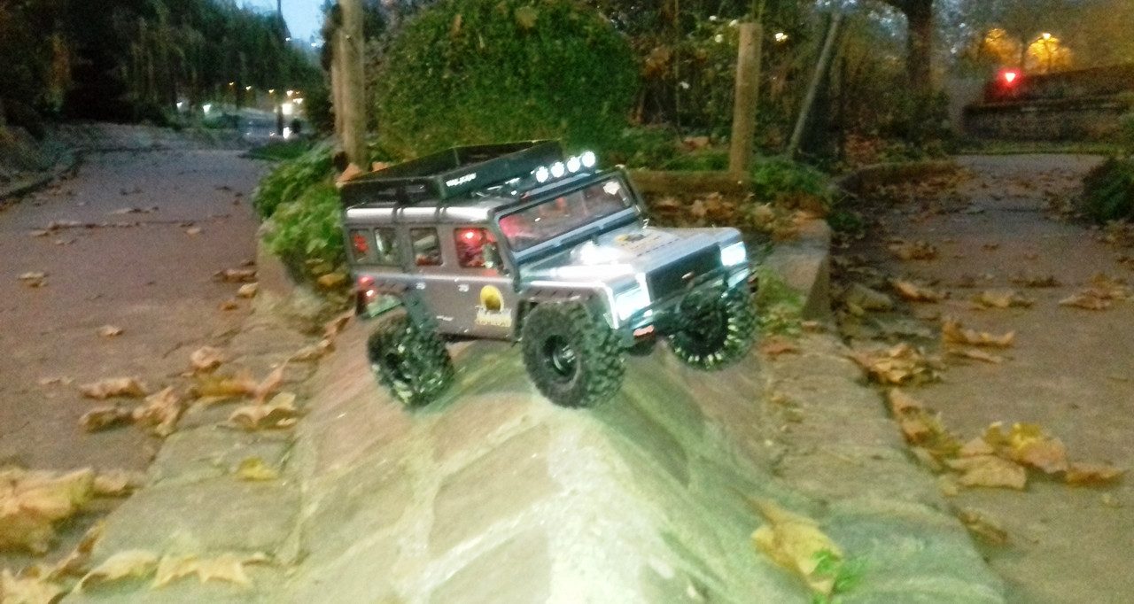

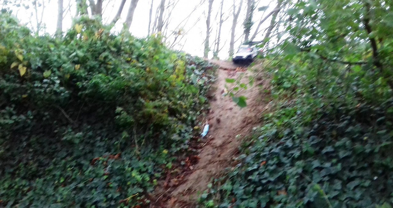

    Sortie test sur bitume 5 petit degré et sec ,j'ai été quand mème surpris de sont efficacité ,la carro le pénalisant pas mal ,test en grimpette assez raide certains de mes scale ne passe pas tous et avec la carro retiré la sa le fait vraiment bien mais peu encore mieux faire ,test des escalier ces pas mal non plus l'important ai qui monte jusque quand haut et dernier test en dévers nickel aussi les pneus n'y sont pas étranger non plus la gomme ai vraiment pas mal je dirais mème mieux que celui du Yucatan.
    Pour résumer pour le prix a moins de 200e on a un scale, enfin si on peu l'appeler comme sa :lol: une rc je dirais plutot performante sortie de boite et de taille imposante sa le fait bien ,dommage que la carro ressemblant a un Def ne soit pas mieux fini ,mais bon petit prix oblige et a équivalence y a des scale bien plus cher sortie de boite qui fera pas se qui fait ,donc si on oublie le look pas de souci ,après faut voir sa fiabilité dans le temps ,ici je peu rien dire encore ces trop récent.

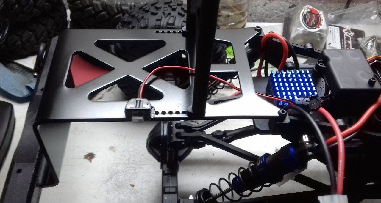

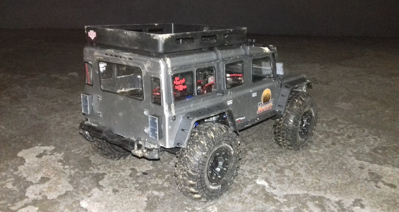

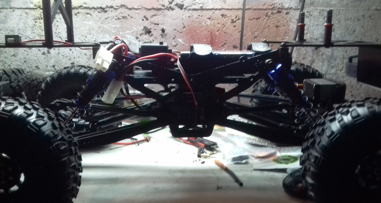

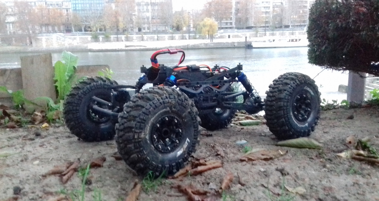

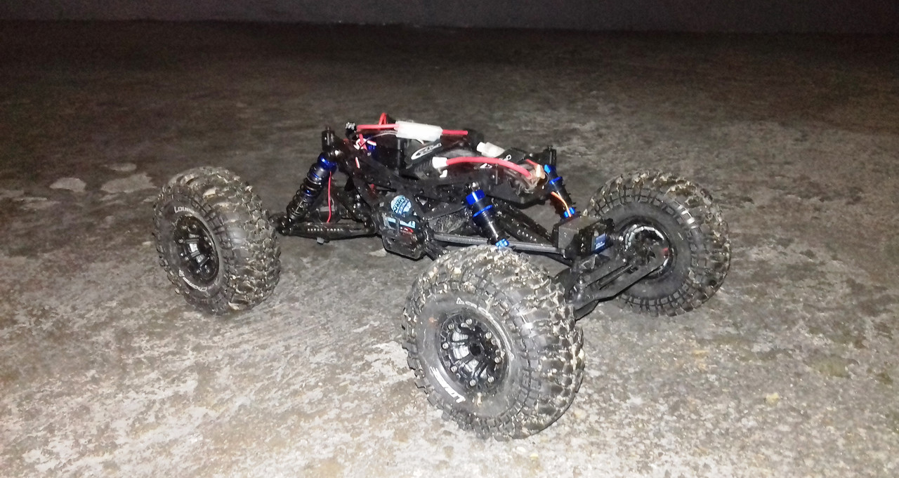

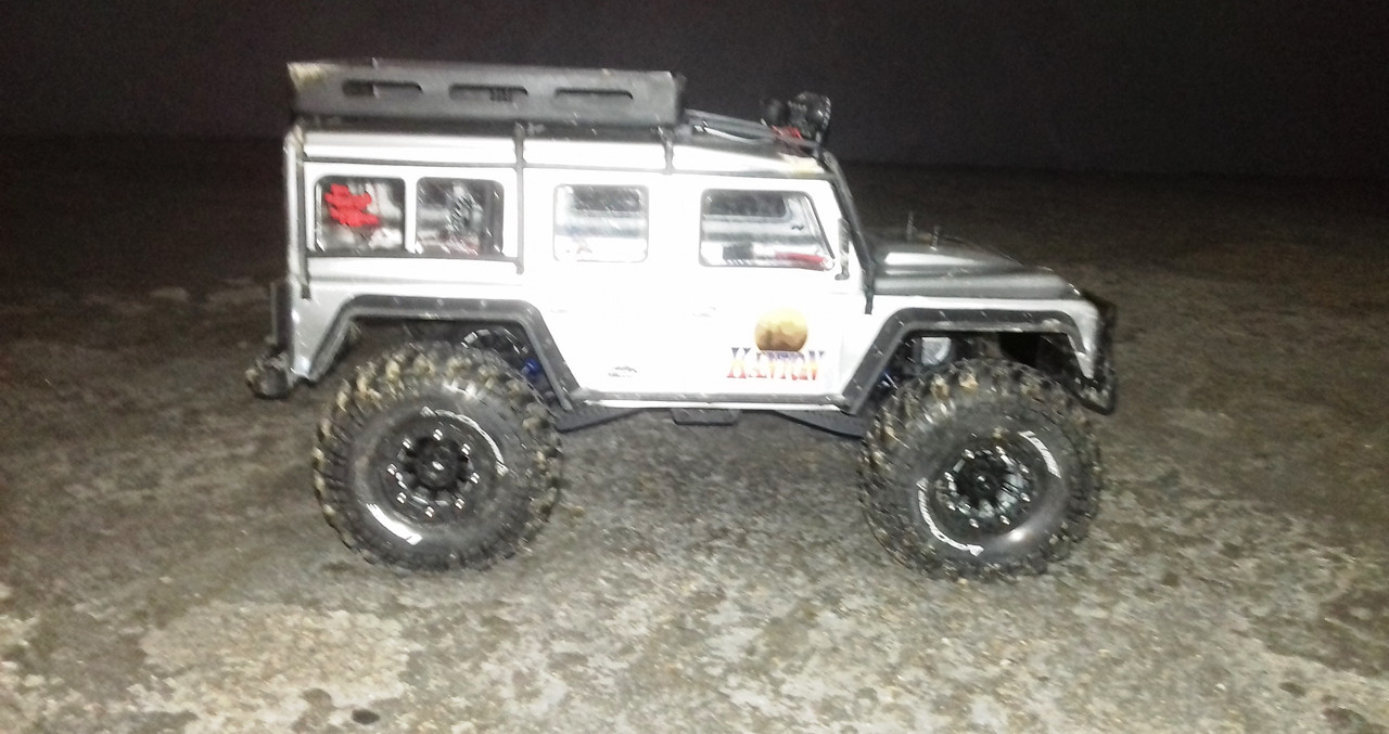

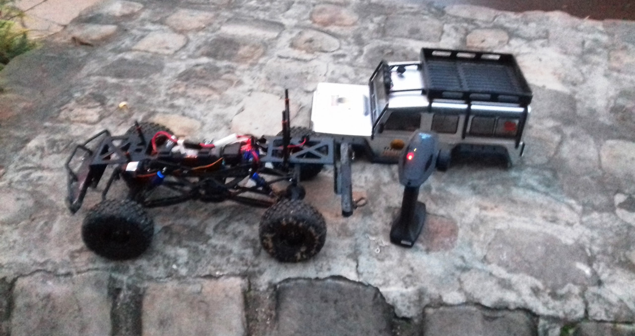

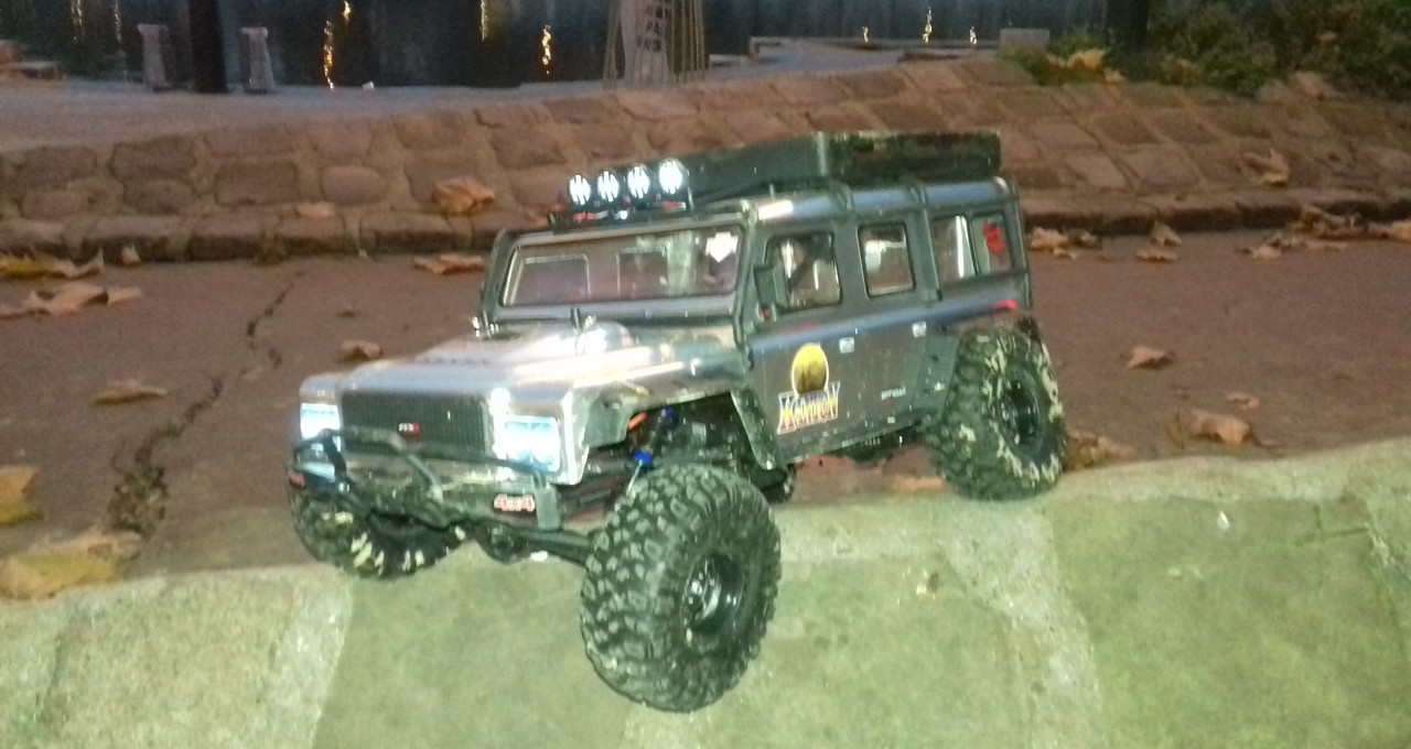

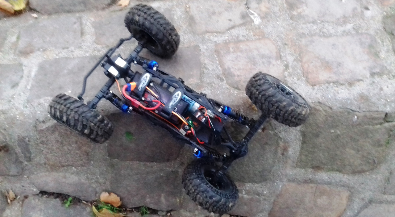

    Les modifs apporté ou y ressemble plus trop au modèle original :lol: ,je les déplumé au maximum et la y ressemble plus a un crawler ,pas un pur crawler mais un crawler quand mème :)

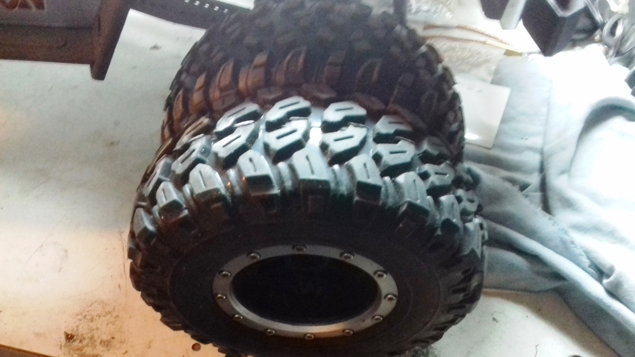

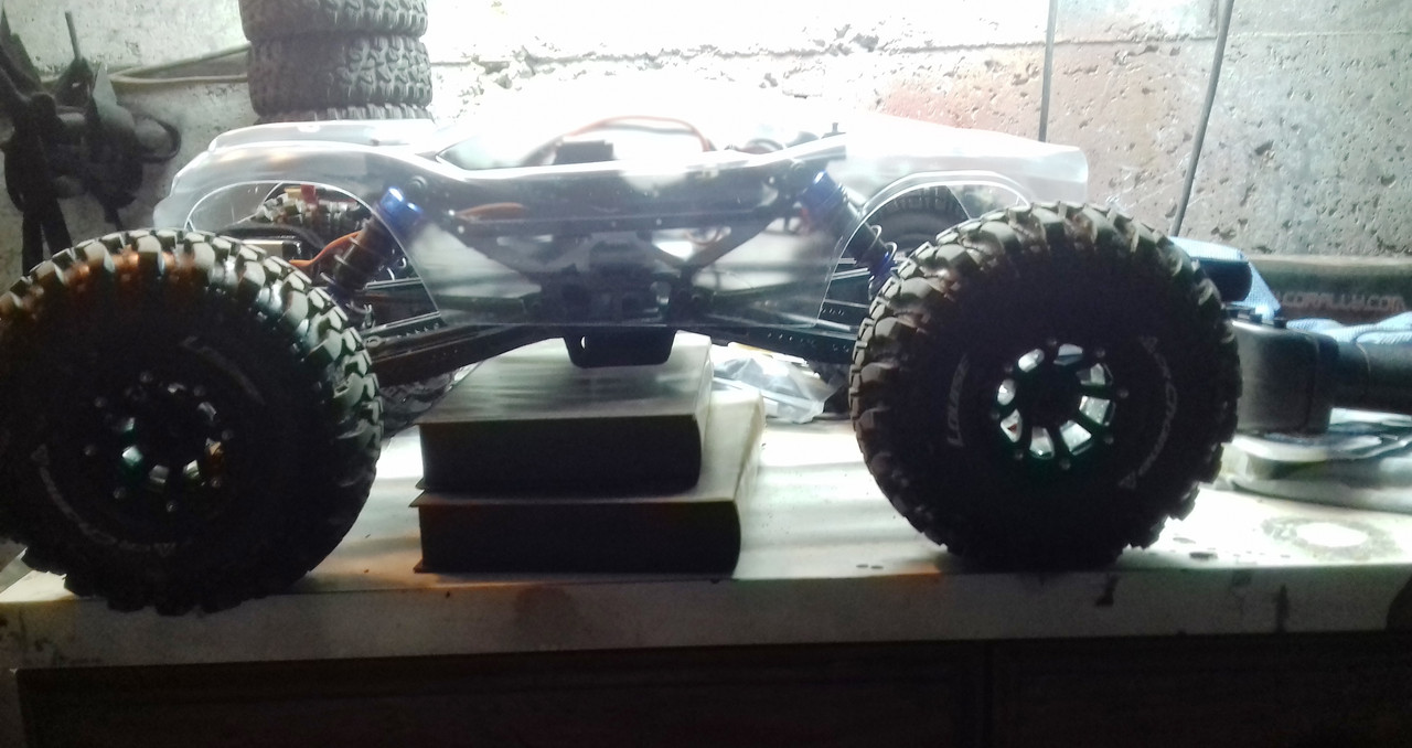

    J'y vais tranquille en 1er je remplace les roues par les Louise Cr-Champ qui sont lesté ,reposant la carro pour voir se que sa donne ,y a un petit mieux :lol: car si avant sa touchait a présent ces pire ,normal elle sont plus grande ;)
    La je peu mème plus braqué ,donc sa va pas le faire

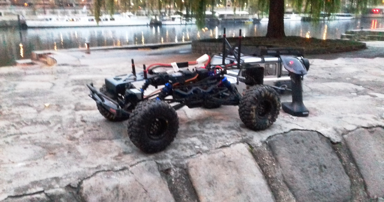

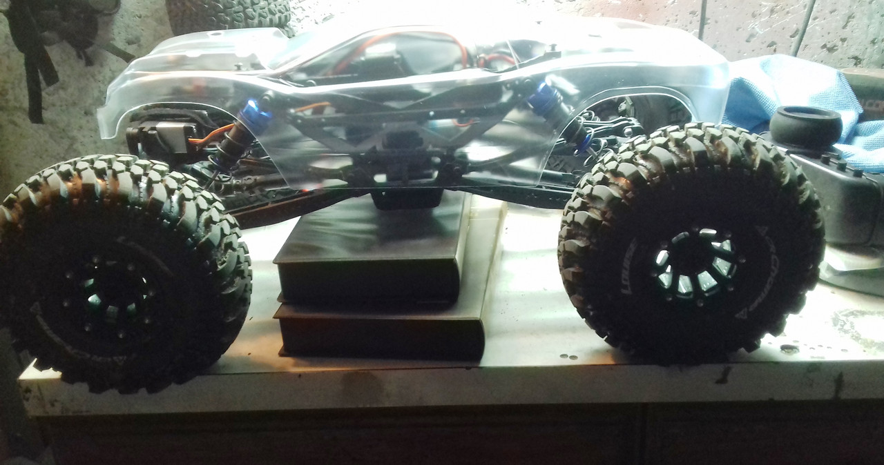

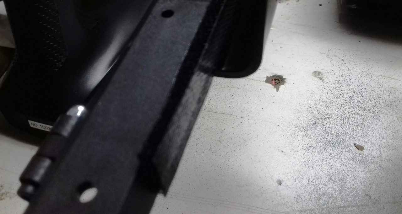

    Je démonte pc et support AV/AR et retire la carro ,la sa va tout de suite mieux mais niveau look c'est bof bof,enfin moi je suis pas fan.

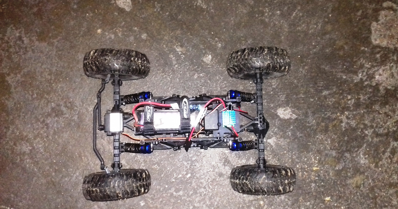

    Dans la foulé je remplace l'électro que j'avais par celle qui se monte d'origine sur l'AxIal Gladiator ,c'est un ensemble 2 en 1 vario/récepteur et la radio possède les réglages simple comme j'aime.
    Y grimpe au mur sans problème :lol:
    N'aimant pas le look je fait quelques essais, ici avec la carro du Hoss.
    Et pourquoi pas fixer la lipo ici comme j'ai déja vu ,enfin a voir
    Voila tout se que j'ai démonté et tout peu etre remis en conformité un jour si y a revente.

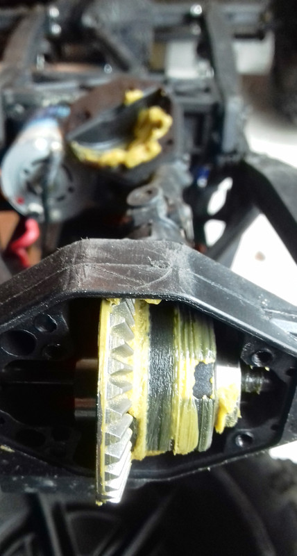

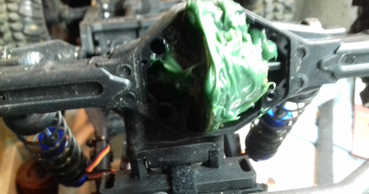

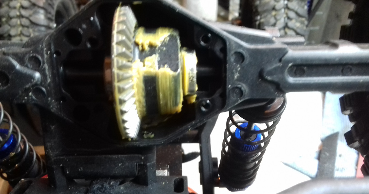

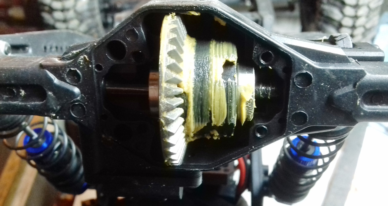

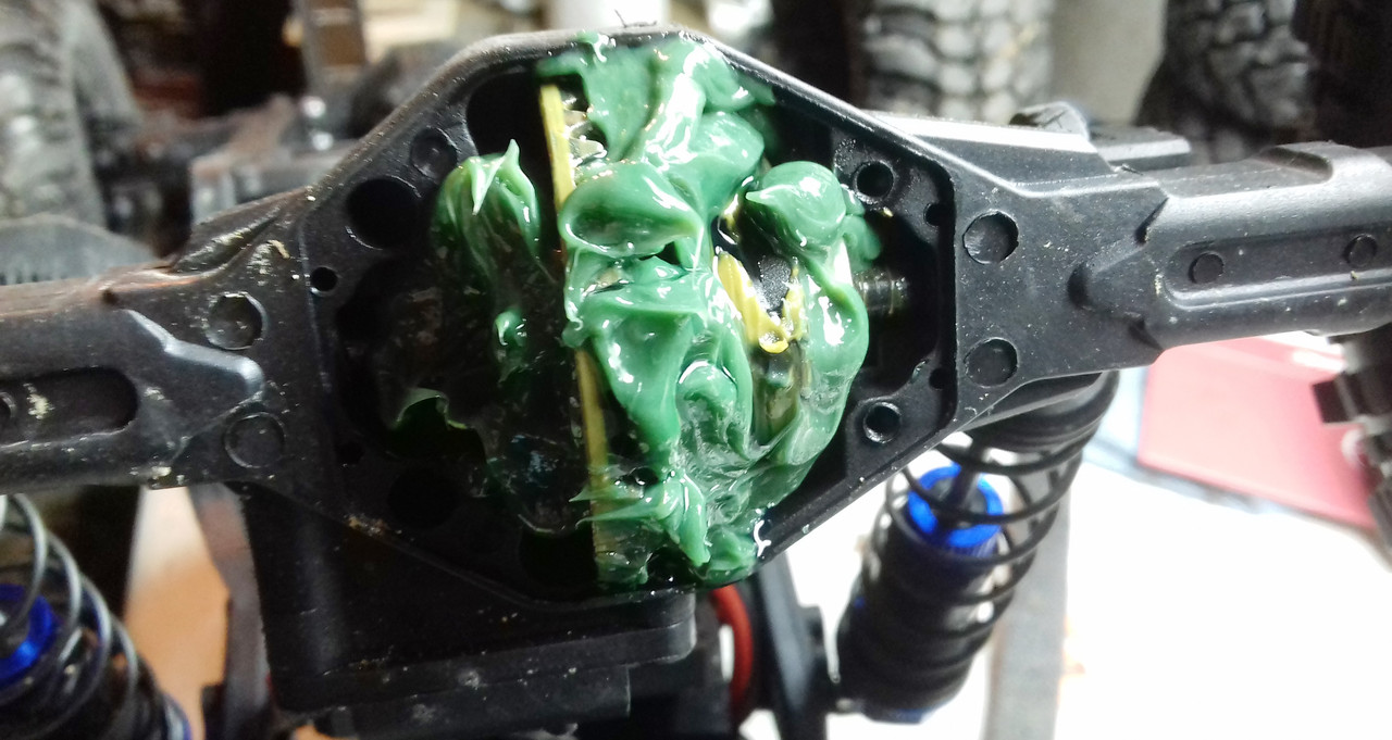

    Je controle le graissage des ponts ,y a quand mème un peu de graisse mème si ces très limite sa a le mérite dans avoir ,je connais des scale plus cher ou y a carrément rien , bref je graisse bien a lithium marine.

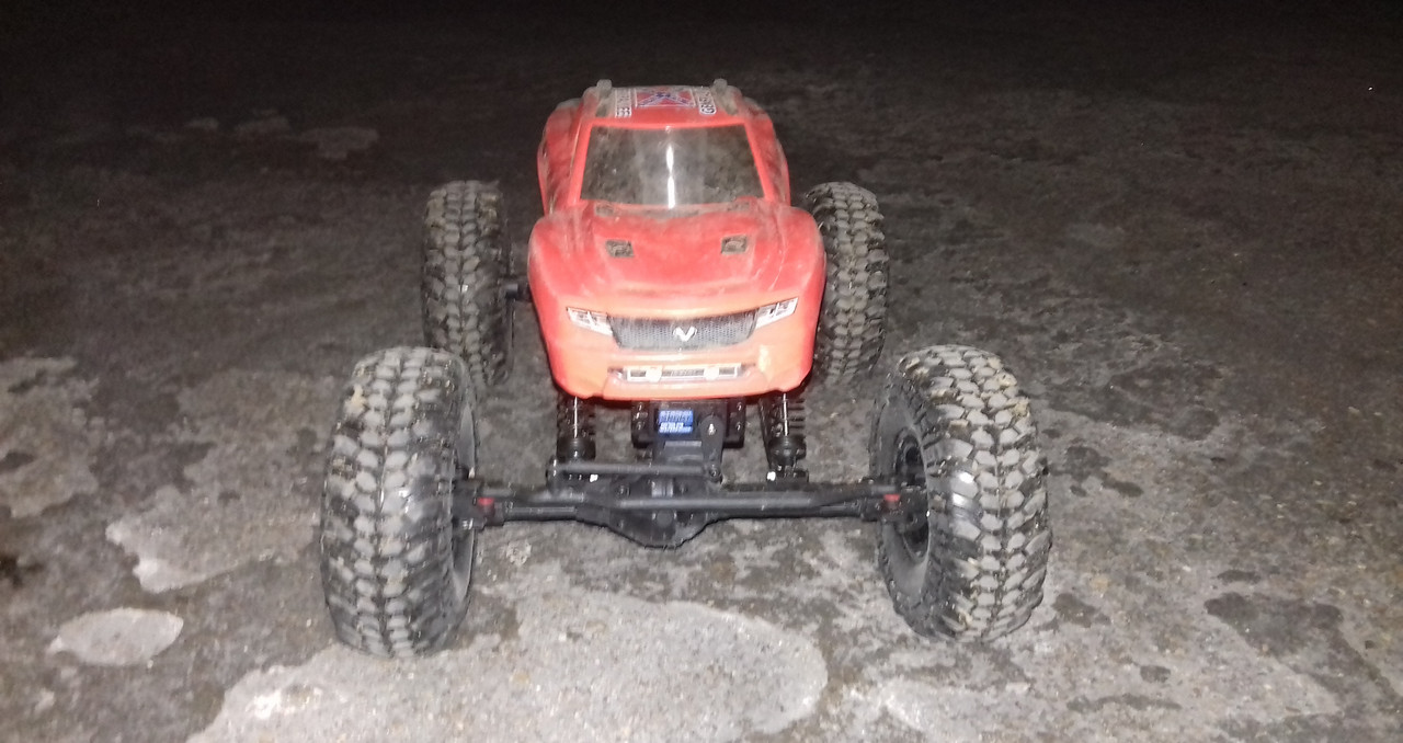

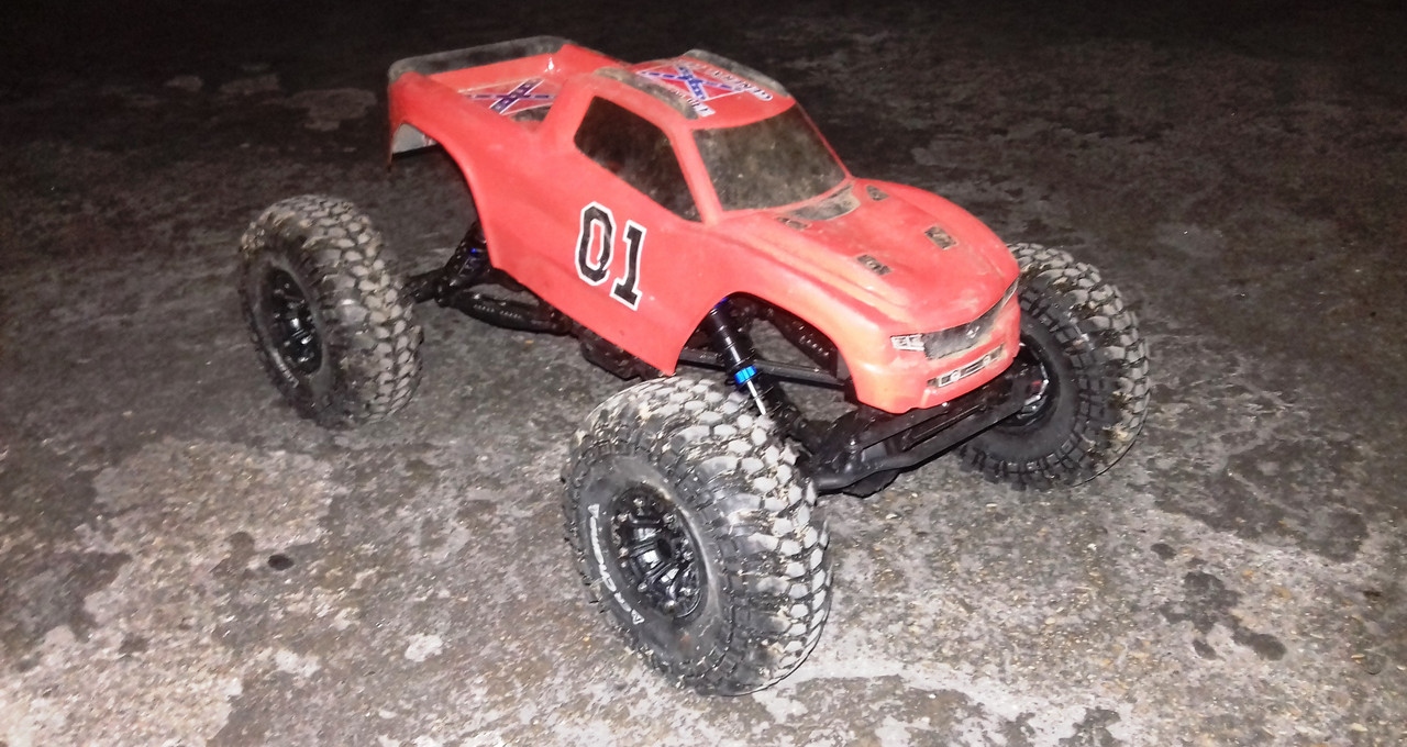

    J'essai une autre carro tant que j'y suis ,celle du Rustler 4x4 sa pourrais le faire ,mais bon celle-ci ai destiné a mon Hossler ,bref je verrais sa après un test dans cette config
    Manhattan and Reptile81 like this.

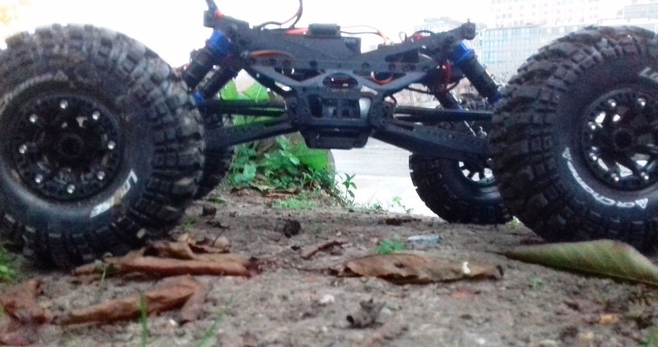

    2e test en grimpette ,le souci c'est que le roulant est très léger et la carro assez lourde donc sa favorise pas vraiment sont accroche et lève facilement.
    Je pense que pour un enfant ou une personne qui veut débuter se Kanyon reste une bonne alternative ,scale de bonne taille il n'est pas rikiki loin de la pour un prix 3 fois moins cher qu'un TRX-4 par-exemple on peu gouter au plaisir de cette discipline sans se ruiner ;)

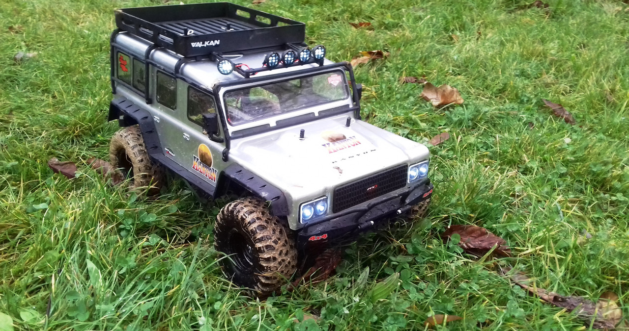

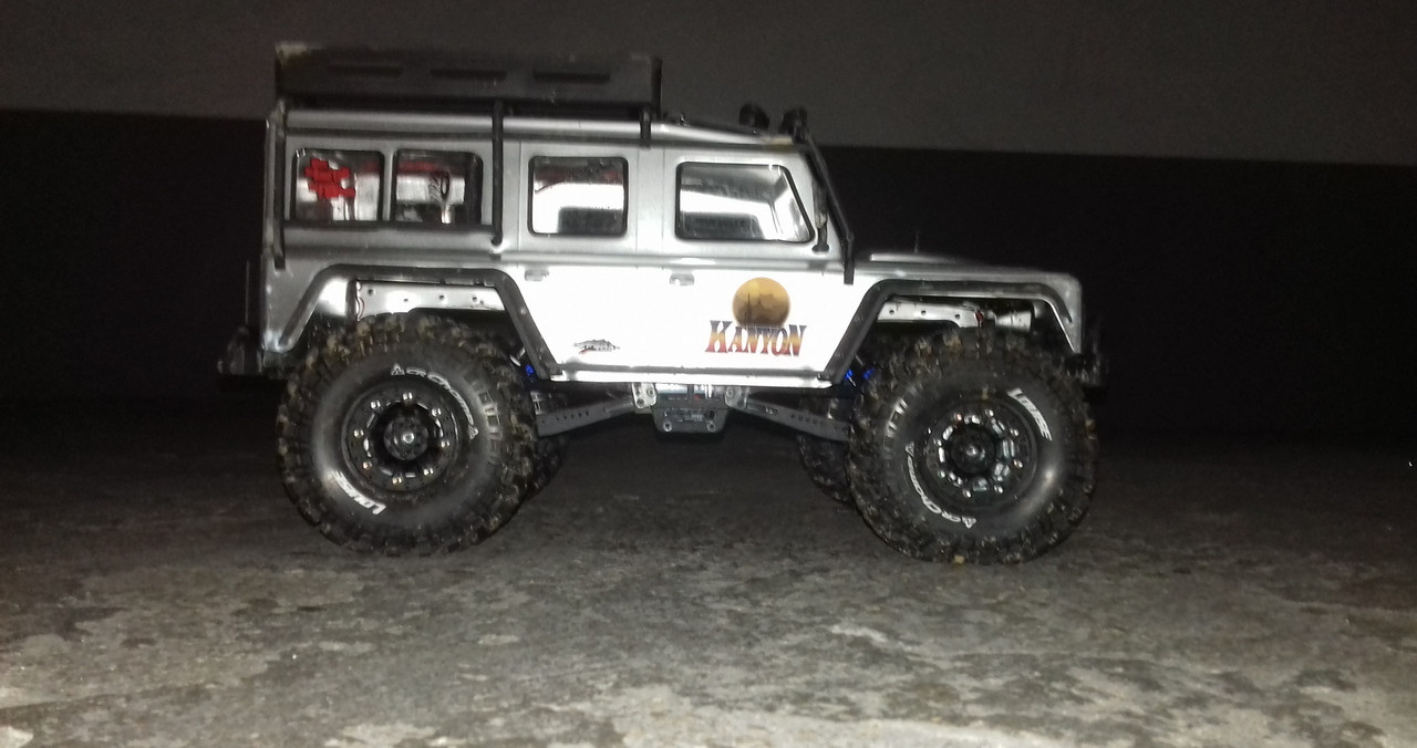

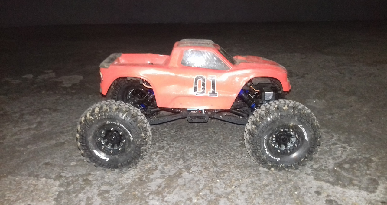

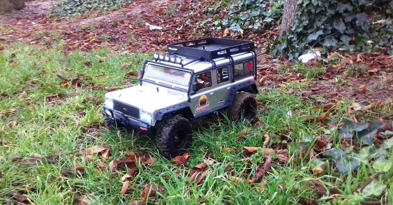

    1ère sortie avec les modifs apporté et bien il est clair que sa va carrément mieux je dirais mème que sa n'a rien a voir ,ou je reste mitigé ces pour les pneus Louise CR Champ comparé a ceux d'origine et qui ne sont pas lesté en pure grimpette j'ai comparé avec mes vidéos il grimpe aussi bien lorsque j'avais retiré la carro ,en dévers je dirais que sa se vaut et en test escalier j'avais la carro la 1ère fois ,bref je referait donc un autre essai tel qu'il est la avec les roues d'origine au mème endroit qui reste quand mème de bonne qualité donc a voir. :)
    En tout cas sa change bien et pour la carro Trankilette trouvait celle-ci sympa je les donc commandé car en promo a 20e remisé en espérant que la taille corresponde et sa pose devrait bien allé si les dimensions sont bonne car elle a un look sympa et en accord avec se crawler ,sa va etre la loterie :)
    Se qui pourra le pénaliser dans certaines conditions est le support de boite qui ressort en dessous ces un peu dommage.
    J'ai aussi desserré les bagues de ressort ,la sa croise direct sans souci ,la aussi faudra que je voit si sa reste comme ça ou si je les resserre.
