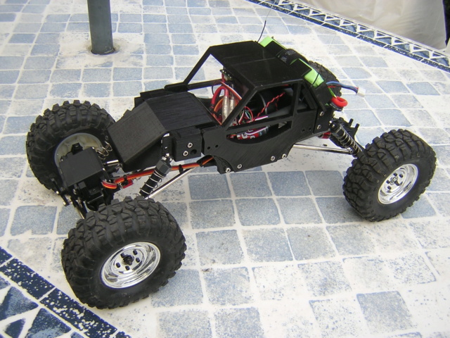

A ce moment là les performances ont changé sérieusement, ça commençait vraiment à m’intéresser. Mais c'est aussi là que les ennuis ont commencé, avec le poids supplémentaire le châssis d'origine a commencé à montrer ses limites, et casse d'un arbre de roue AR sur une chute, pièces plastiques des transmissions qui lâchent.

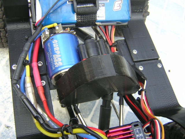

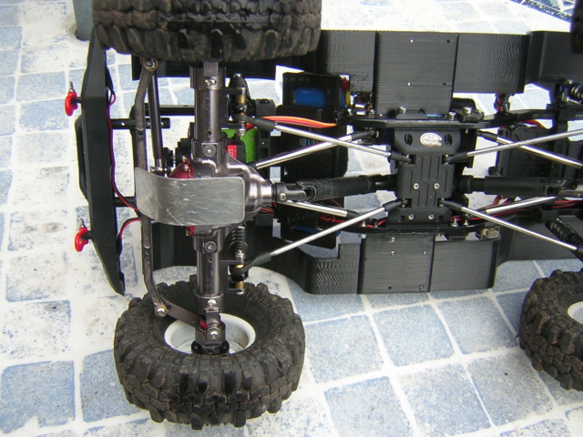

Cette fois la transformation allait être radicale, donc pour une soixantaine d'euros sur Aliexpress remplacement des trains avant et arrières pour des trains en métal, et en plus j'ai surtout gagné en rayon de braquage. Pour le montage des ponts et vu l'empattement court ( env 255mm) Il a fallut trouver un compromis pour le montage des amortisseurs et raccourcir les cardans de la transmission. Et dans la foulée, remplacement de la motorisation 390 d'origine par un 540 35trs sur une transmission de Scout Maverick moyennant la cale quivabien en impression 3D. Maintenant je le trouve très efficace et bien plus souple.

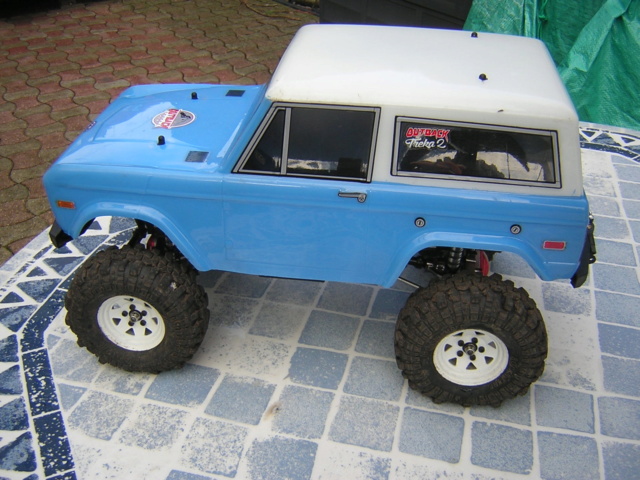

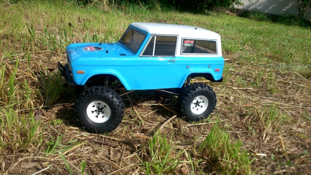

Un petit carter de protection en impression 3D: Et des gardes-boue en impression 3D également, Voici donc où j'en suis arrivé actuellement:
En fait, il ne reste plus grand chose du châssis d'origine, et pour recycler les pièces restantes une fois remises en état je me suis fait un petit délire, il a suffit de racheter les cardans de transmission, l'imprimante 3D a chauffé un peu.
Les amortos en alu font 90mm, ceux d'origine faisaient 82mm il me semble, et je ne voulais pas tailler dans la carrosserie au niveau des pare-chocs pour la descendre un poil.

Tu peux recycler un vieux feutre en coupant 4 bouts de 8 mm et tu les glisse dans l amortisseur pour revenir à 82 mm de débattement
Il est super ton Bronco, avec mon pote on l'a bien observé lors de la rando de dimanche et il n'a rien à envier aux gros Traxxas, cette deuxième version avec les amortisseurs en dehors du châssis est facile à optimiser et on obtient un chouette petit engin sans que cela ne coûte un bras
