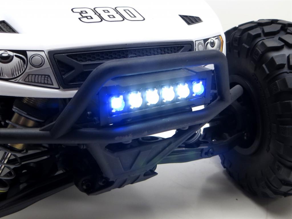

Salut, Je réponds ici à ton MP pour que ca profite à tout le monde Poser un kit led sur la rampe du pavillon : Il faut le "kit optique" Axial, ref. AX80049 Sur le kit il y a 2 blanche et 2 jaunes donc si tu veux tout en blanc ou tout en jaune, il te faudra 2 kits. Ensuite pour les LED, c'est un peu comme tu veux... Perso, c'est mieux de le faire soit même : 4 LED, un peu de cable, une prise 9V et une pile. ( ou une lipo 3S de petite capa/taille genre 800mAh c'est bien suffisant ) Il me semble qu'il en existe des tout prêt chez Integy Sinon tu as la solution Axial mais ça douille un max ! 1 contrôleur qui se branche sur le récepteur ( prise bind ou voie libre ) : ref. AX31097 2 kits LED rouge : ref. AX24253 Inconvenient : il faudra faire un système de prises pour te permettre de déconnecter la rampe de LED quand tu voudra sortir ta carrosserie.

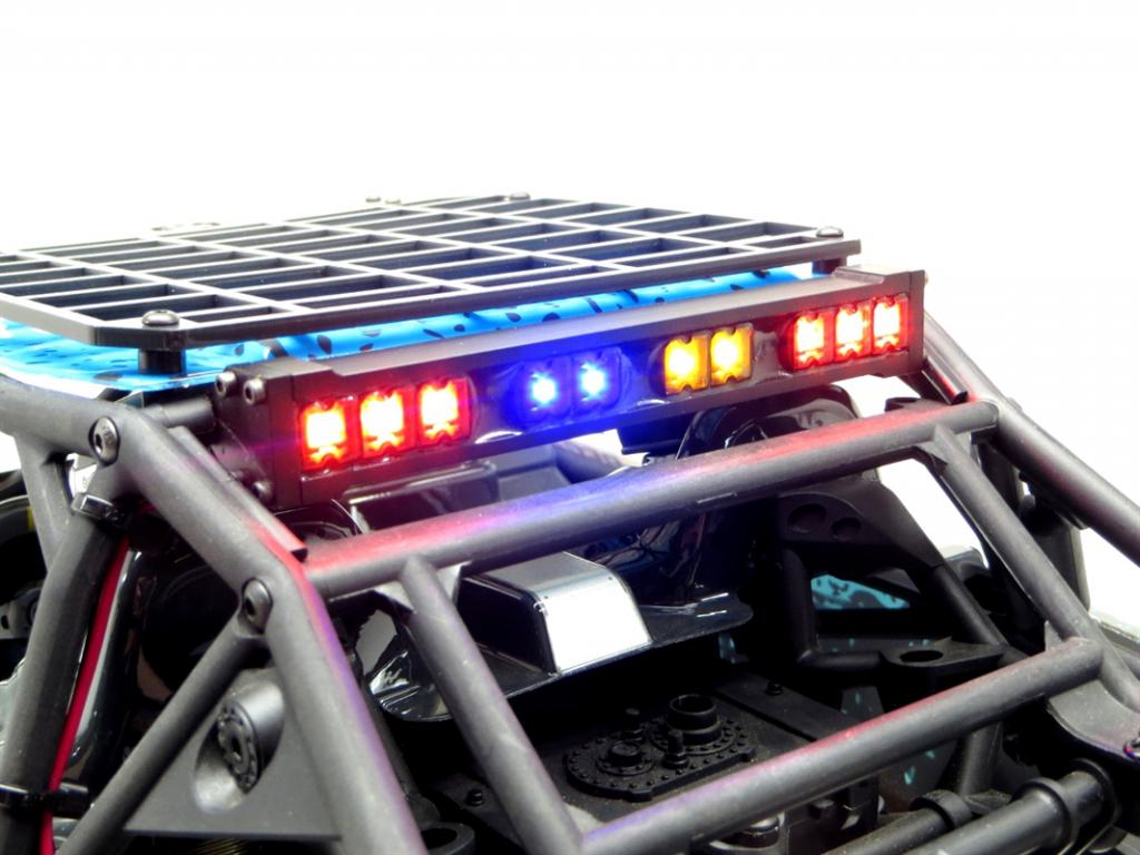

Suite à la reponse de dreufic pour laquelle je le remercie , je vous explique mon projet d éclairage sur le YETI. Sur l avant je pense mettre une barre led GEAR HEAD : A l arrière je voudrai mettre 4 led rouge dans ces emplacements qui je pense doivent être prévus pour ça par axial . OU mettre ce style de barre encore GEAR HEAD mais rien qu avec des led rouge qui je pense n est pas encore sortie .... Qu en pensez vous ? Messieurs si vous avez un conseil ou autre... n hesitez pas A vos claviers Ronald :wink3:
Les LED devant, aucun probleme, simple à mettre en oeuvre parcontre celle pour l'arrière, visiblement faut couper la cage pour la faire passer et je trouve que c'est un très mauvais point. T'es sur de vouloir faire tout rouge ? J'aurais fais comme GearHead pour l'arrière : 2 rouges aux extremités et 1 bleue + 1 orange au mileu pour reproduire ceux des vrais hammers Américains. C'est tellement simple à faire que je te conseille de le faire toi même ! On trouve très facilement les LED de couleur chez Conrad par exemple ou dans les magasins d’électronique.
Je vais voir mais effectivement , il y a du pour et du contre dans la barre de led et si il faut couper dans la cage c est non :wink3: Ce que je peux faire aussi , c est monter a l avant c est les deux phares qui sont sur le pare choc du WRAITH :wink3: A voir ce que ca donnerai :smile3: vous en pensez quoi ? Je vais jetter un oeil et voir ce que je peux trouver

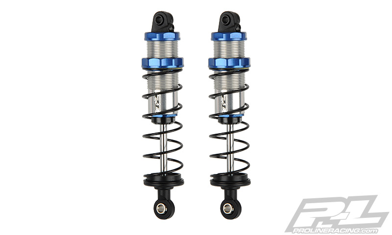

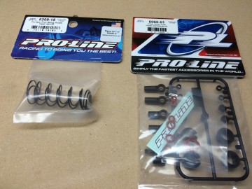

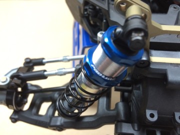

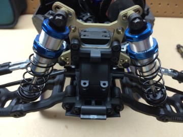

Salut, Alors en continuant de fouiller pour voir ce que je peu trouver pour mon tit YETI , j ai trouvé une alternative pour les amortisseurs avant sans devoir mettre ce kit qui est superbe mais à 175$ quand meme ... :bobo3: Il y a possibilité de mettre des amortisseurs avant Proline Pro-Spec qui sont des amortisseurs prévus pour les short course Place aux images :wink3: Je trouve ça plutot pas mal ... En ce qui conercne le prix : Pro-Spec Shocks : 67,96$ Pro-Spec Front Spring (Purple) Super Hard : 7,61$ Power Stroke Scaler Shocks Plastic : 8,46$ soit au alentour de 68€ Ronald :wink3:
ici aussi tu sévis ... pas mal les proline, mais cher, sur l'exo j'ai des Gmade, j'aime bien et pour une fois, ils ne fuient pas ... > http://www.junfac.com/shop/index.php?ma ... a257e15201 tu as plusieurs tailles, avec et sans réservoir > http://www.junfac.com/shop/index.php?ma ... x&cPath=22 regarde les "Aeration" et les "Diaphragm"
Salut Thierry :wink3: , Oui j ai vu les gmade piggy back , c'est ceux que je compte mettre sur mon wraith ... Je n'aurai bien mis sur mon yeti en 93 mm mais j ai peur que ça ne passe pas ...
