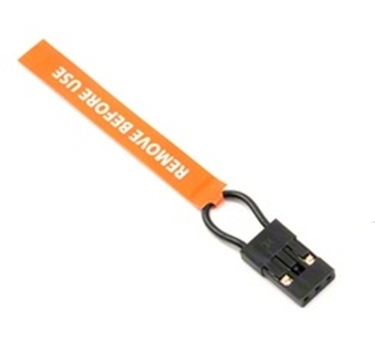

    Mon récepteur est le R2104GF, je vais essayer ce que tu as écrit. Il faut mettre le shunt et débrancher le reste pour la manip, c'est ça?
    merci
  5. mugen38
    20 871
    10 321
    y a pas de shunt comme sur les spektrum , si c'est de ça que tu parle :
