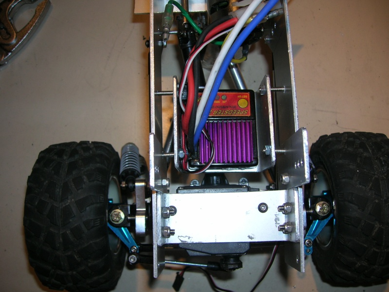

    je l'ai associé au montage de mon support amortisseur avant:

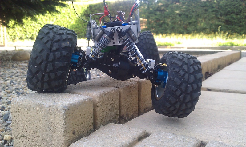

    le support amortisseur en place:
    les amortisseurs installés :

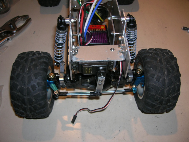

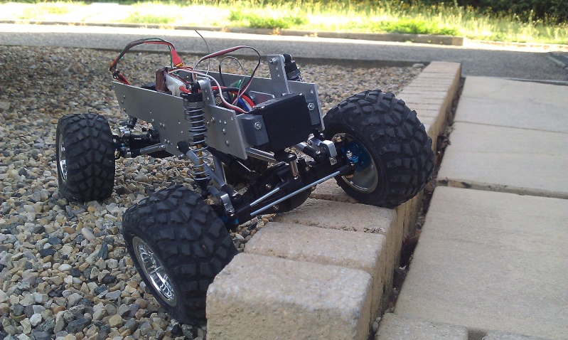

    voila j'ai réalisé quelques test, ça à l'air de pas mal rouler hormis mon problème de servo de direction qui n'est pas super précis et surtout qui manque de couple, on m'avait prévenu !!!! :mad3:
    par contre pas de décalage dans l'angle de braquage en compression des amortisseurs, bon maintenant je vais voir pour mon problème de couple :grrr3:
    réfléchir réfléchir :disap3:

    Je ne comprends pas pourquoi tu as rallongé ton sauve-servo de direction ? D'une part je n'en vois pas l'utilité, et d'autre part ça demande effectivement du couple à ton servo. Donc si j'étais toi, je virerais ton bout de ferraille pour aller planter la barre de direction directement sur le sauve-servo.
  3. vidou07
    Re: futur scale deviendra
    En effet ce serais beaucoup plus simple mais si je met ma barre directement sur le palonnier je me retrouve avec un mouvement des roues (direction) lorsque je comprimé 1 amortisseur, il faut donc une barre de panhard.
    Le point de raccordement de ma biellette de direction à car endroit la me permet d'avoir quasiment pas ce phénomène.
    Je viens de penser à mettre mon servo de direction droit et de descendre au maximum
    Je pense que de cette manière je pourrais conserver mon point d'attaché tout en gardant du couple
    Je vais tester ça rapidement

    La barre panhard ne te servira à rien vu que tu es en 4 links.
    Pour résoudre ton problème je vois 2 solutions:
    - La plus simple, supprimer ta rallonge de palonnier et réhausser ton point d'ancrage au niveau de la fusée afin de diminuer l'angle de la bielette de direction,
    - descendre ton servo au maximum.
    Avec un setup de servo de direction sur le châssis, tu aura toujours une prise d'angle (plus ou moins prononcée selon l'implantation de tes éléments) de tes fusées lors des débattements, c'est mécaniquement inévitable.
    Pour limiter le phénomène, il faudrait que ta bielette de direction soit à l'horizontale lorsque ton pont avant est à la moitié de sa course de débattement :wink3:
  5. vidou07
    Et oui, en faisant des essai à vide j'ai vite vu que la barre de panhard ne fonctionnerait pas
    Je n'ai pas de photo mais j'ai fini mon installation avec le servo droit, une légère rallonge qui me permet de garder le même point de raccordement de ma biellette
    Pour ce qui est de la billette en effet je suis parti sur le même principe, à savoir mettre le point de fixation au servo au milieu du débattement ce qui permet d'avoir le moins de décalages possible, comme j'ai mentionné plus haut et comme tu le dis il y en a toujours, le but est d'en avoir le moins possibles, quelques millimètre pour ma part contre plus de 2 cm dans quelques cas (je parle de la distance entre le point de fixation de la fusée et celui du palonnier)
    Je vous met des photos début de semaine prochaine

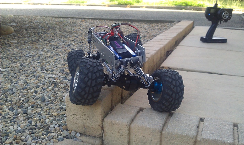

  6. vidou07

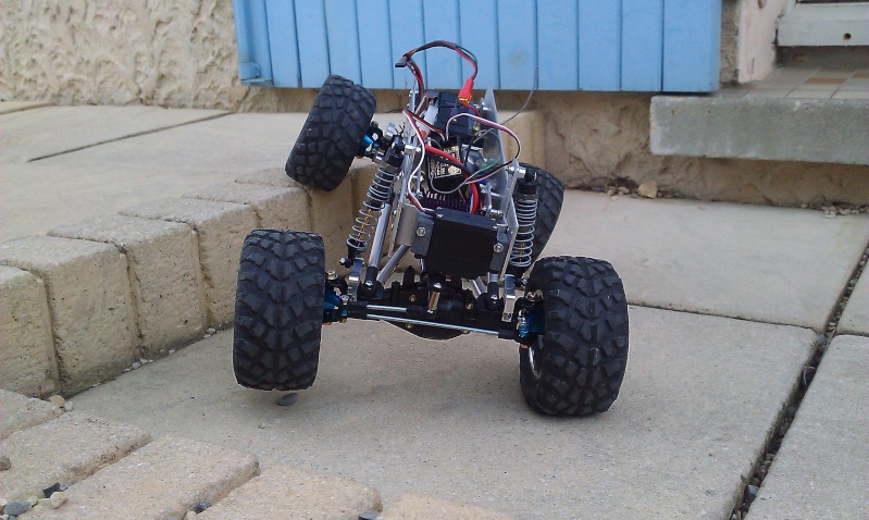

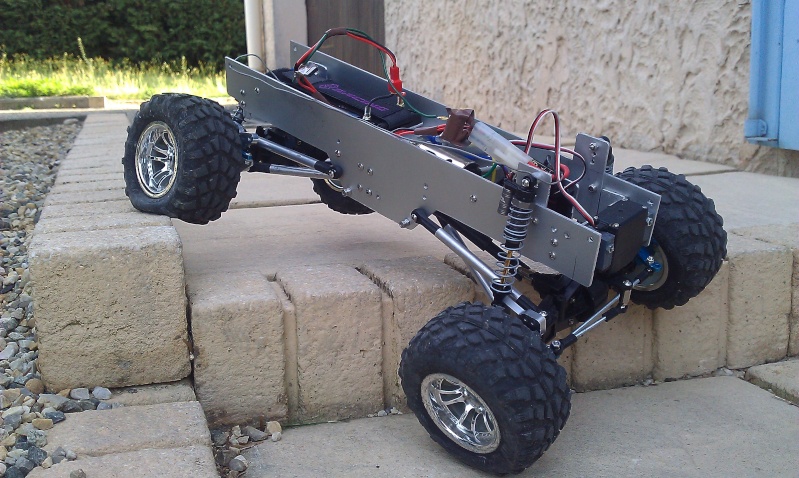

    et bien voila
    le moment tant attendu est arrivé, les premiers tours de roues en extérieurs sont effectués
    lors des photos il me manque juste l'huile dans les amortisseurs, de la 100 super fluide, faudra que je teste à nouveau pour voir la différence
    le servo de direction a été modifié dans sa position
    il est passé en position droite et basse avec une légère rallonge en bout de palonnier mais qui cette fois ci ne me réduit plus le couple
    j'ai cependant les même problèmes que lors de l'achat, à savoir un servo qui reste paresseux (comme le mien) :jecpa3:
    pour le reste cela n'a pas l'air mal, à voir avec des copains en réel :yeah3:
    les ponts portiques sont sympa, ça frotte beaucoup moins!
    place aux photos de la bête:

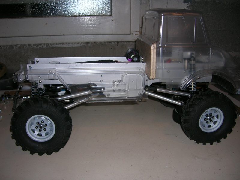

    voila encore un peu d'avancée sur mon scale

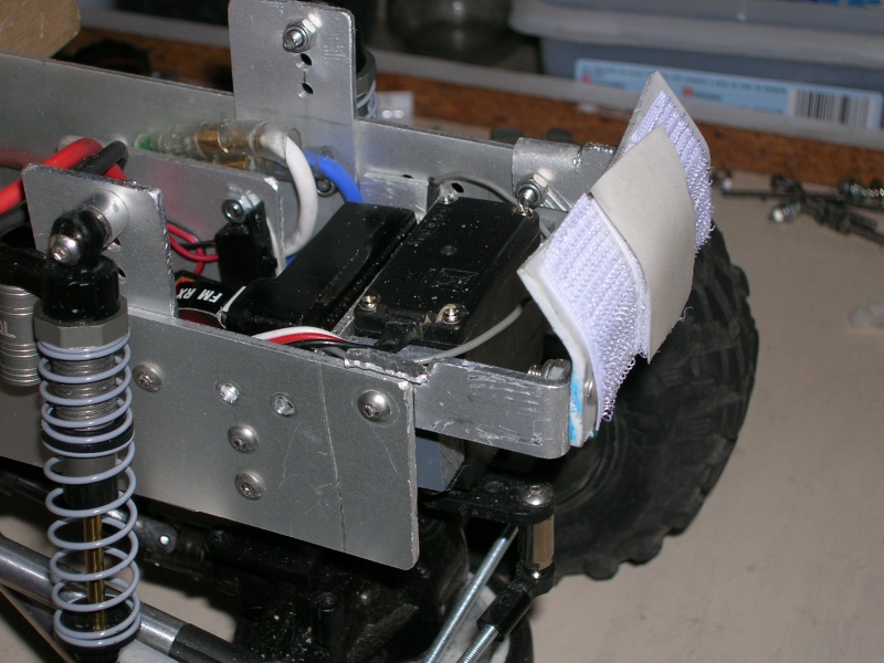

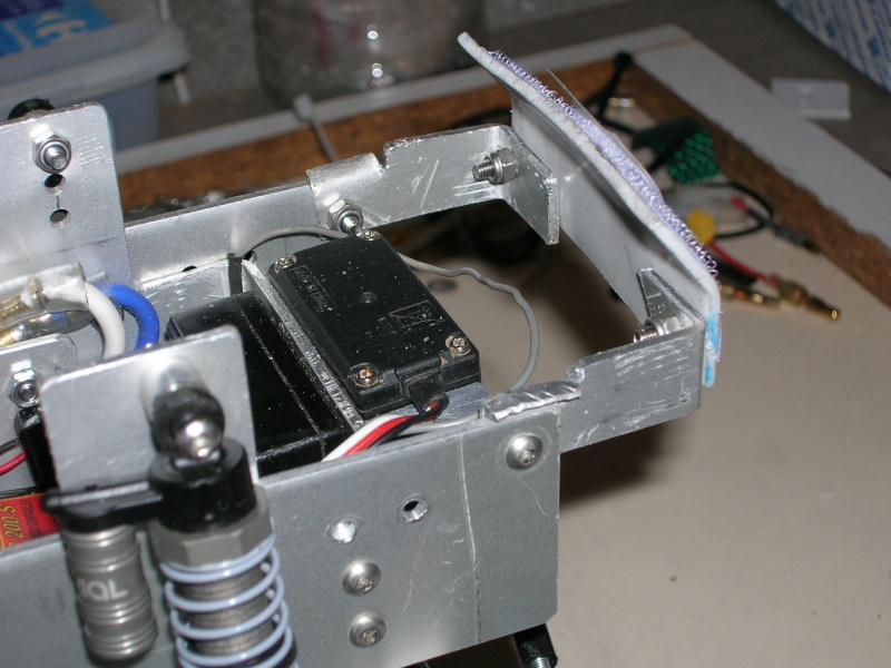

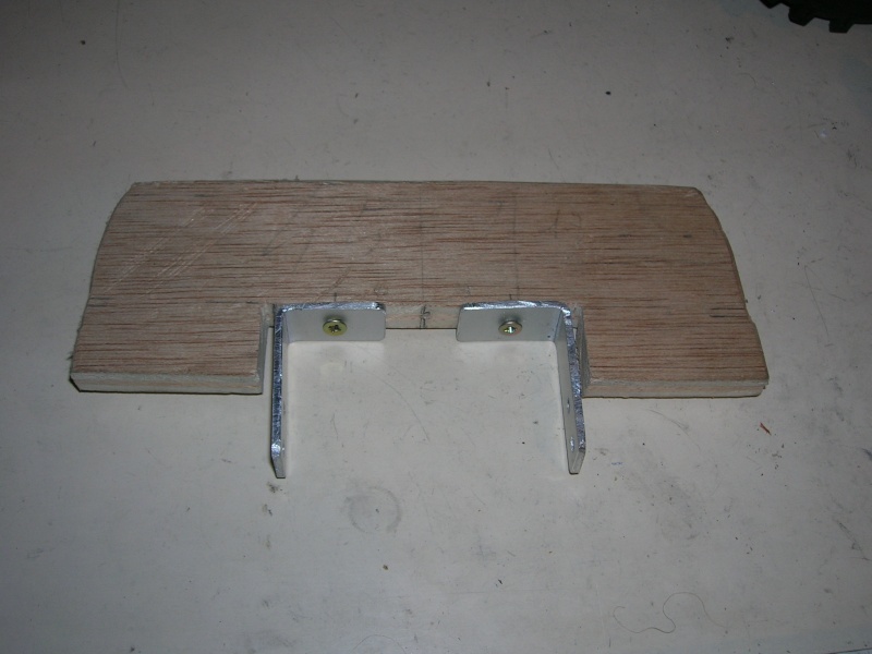

    le support avant de la carrosserie est monté et fixé
    toujours la même recette, des chutes d'alu, un bout de plastique, un peu de chauffe pour former le plastique et voila le tout: :mad3:
    et voila pour le support avant
    reste le support arrière :jecpa3:
    un peu de bois cette fois ci:

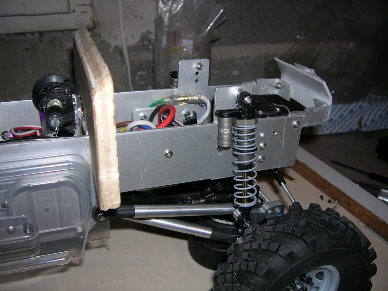

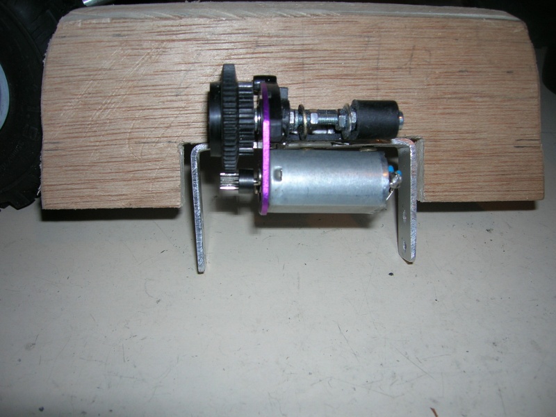

  17. vidou07

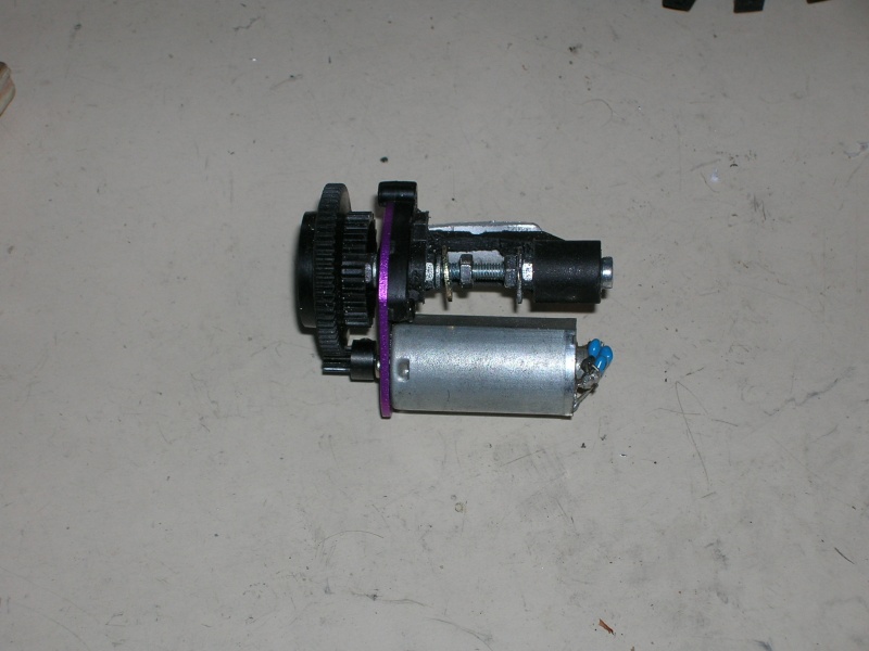

    encore quelques modifications sur mon futur scale
    penez une micro rs4 de chez hpi au 1/18e : :roll3:
    faites une abblation du train arrière :sarcas3:
    vous modifiez un petit peu :read3:
    et vous obtenez:
    un treuil maison!! :mad3:
    bon ok y'a rien d'exceptionnel mais je cherchais quelque chose de particulier
    le voila monter sur son support:
    peut-être une idée du modèle avec les supports carrosserie et la position du treuil ????

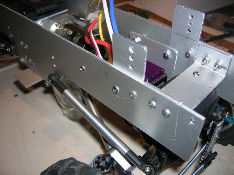

  18. vidou07
    et bien voila encore une petite photo
    les 2 supports de la carrosserie:
    vous pouvez apercevoir mes nouvelles roues et pneus et encore un petit détail qui lève le mystère sur ma carrosserie!!!! :mad3:

    aller hop une autre photo maintenant que la carrosserie est bien découpée
    voici mon choix, je vous avez dit que ce serait un utilitaire
    et oui un unimog en mode débardeur de bois, le treuil à l'arrière de la cabine, actuellement je me casse les dents sur la benne, elle me pose quelques problèmes techniques, les flancs ainsi que les feux arrières sont fixés, j'ai utilisé les lightbukets d'origine, reste 2 ou 3 découpes
    voila pour le moment quand à l'arrière j'y travaille mais je suis bien bloqué :jecpa3: enfin bon
