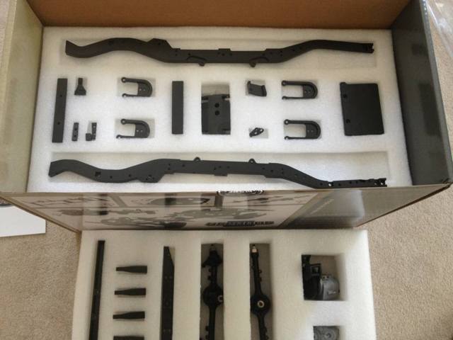

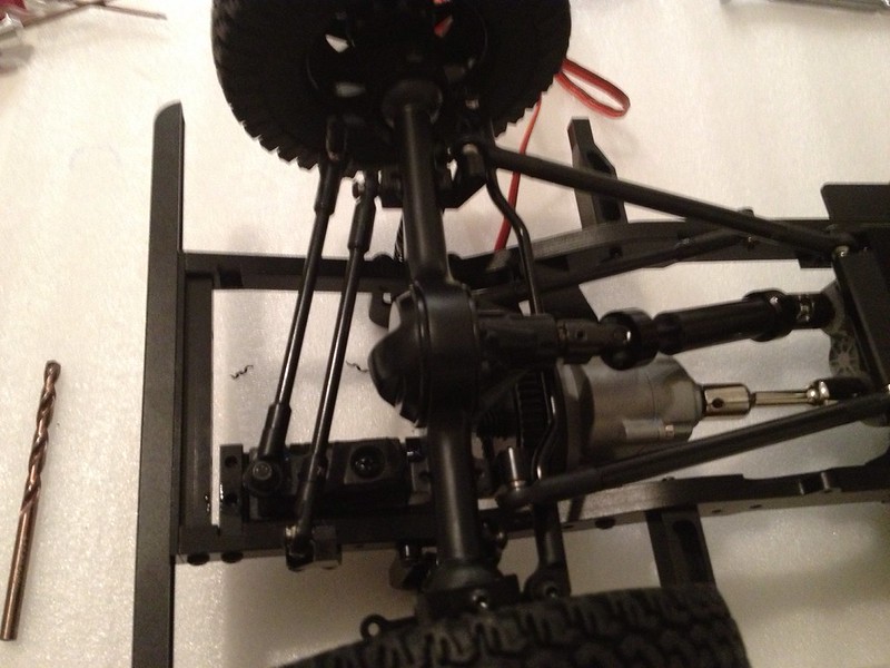

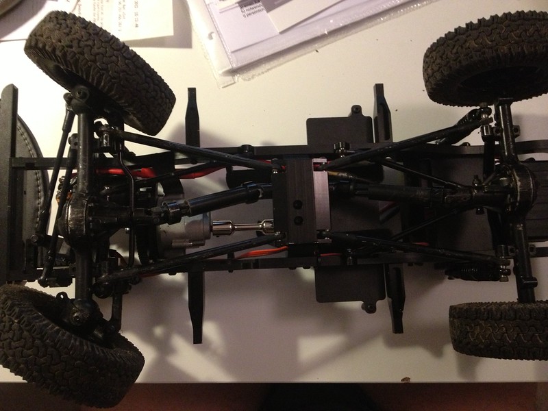

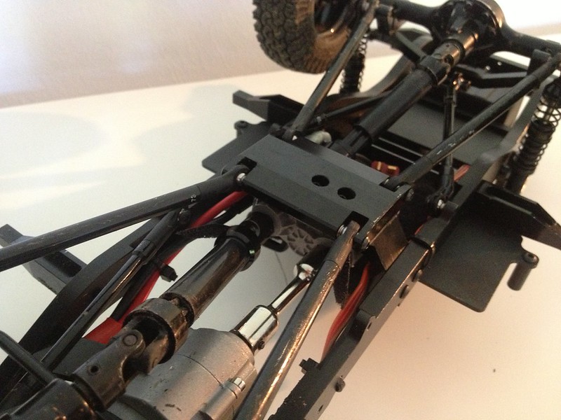

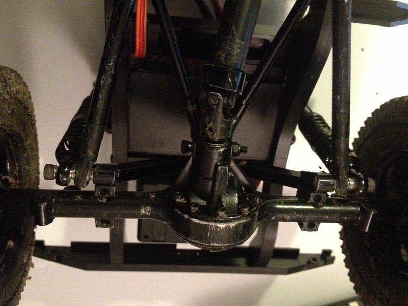

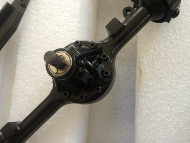

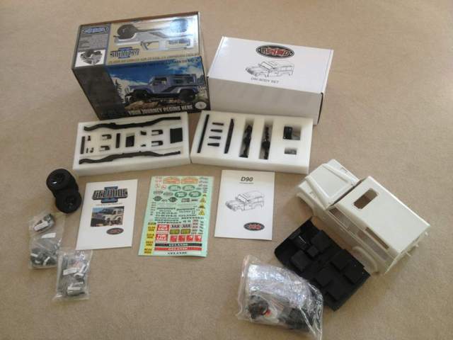

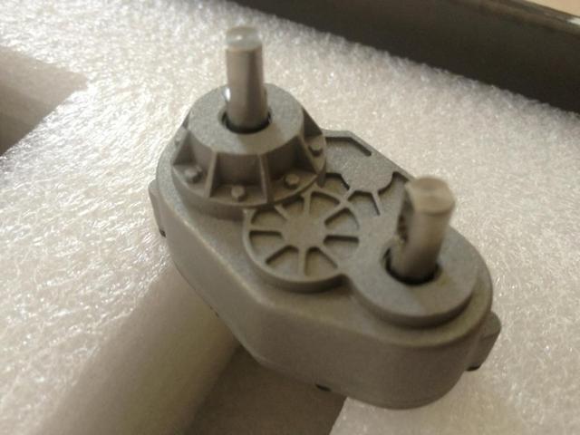

    Ici je vous presents le neuveau GELÄNDE II de RC4WD.
    Extra´s sont le panhard - 3 link avant, le neuveau R3 transmission, et les YOTA II axes avec 8° knuckles.
    Je fait le G II comme en serie, alors, ca veut dire "OOTB".

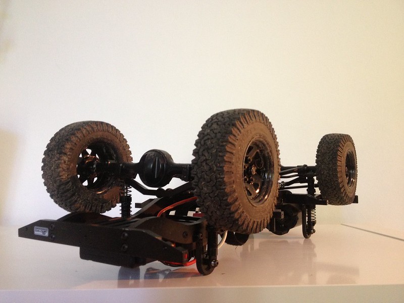

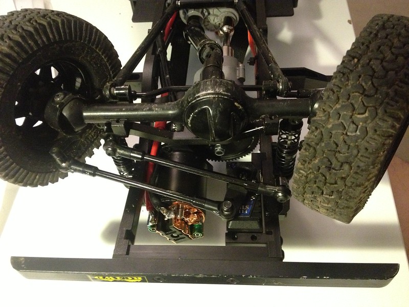

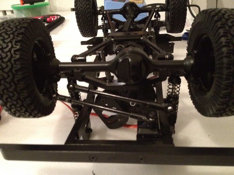

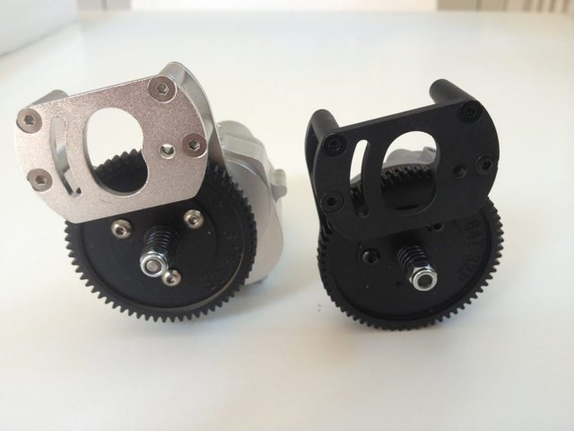

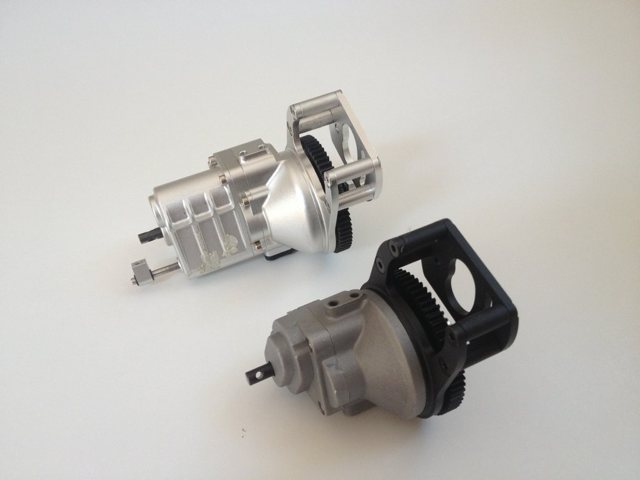

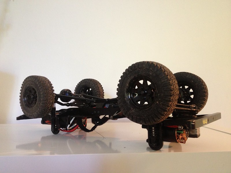

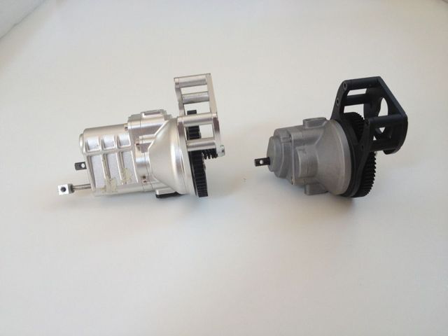

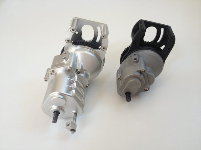

    Comparison de R3 transmission du Trailfinder 2 et le neuveau R3 du G II
    Tous les deux avec 32 DP et 64T - superrigide! :yes3:

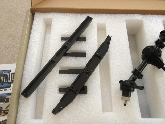

    Tu pourra me donner la dimension de l'écartement entre les deux longerons du châssis stp :ang3: !!
    Quand tu l'auras monté bien sûr :wink3: !

    une barre de panhard de serie ? sympa ça , faudra nous mettre des photos de détails :)

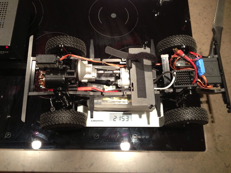

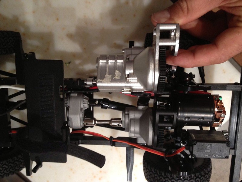

    Electronic
    Bluebird BLS 3114
    Axial AE-2 ESC
    CC BEC
    TX + RX Spektrum
    55T No-name-motor
    Tranny R3 2-speed vs 1 -speed

  17. Teddy

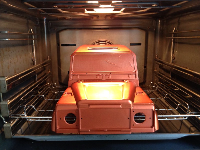

    Hey :inkoi3: ! Pourquoi tu l'as passé au four ??
    Et sinon si tu pouvais me donner la largeur entre les deux longerons du châssis à l'occasion... :ang3:
  18. Rockatanski
    Rockatanski membre
    28 Avril 2012
    81
    afin que la peinture sèche plus vite.
    Un moment...
    Distance est 72 mm

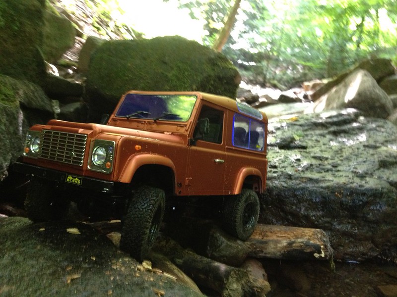

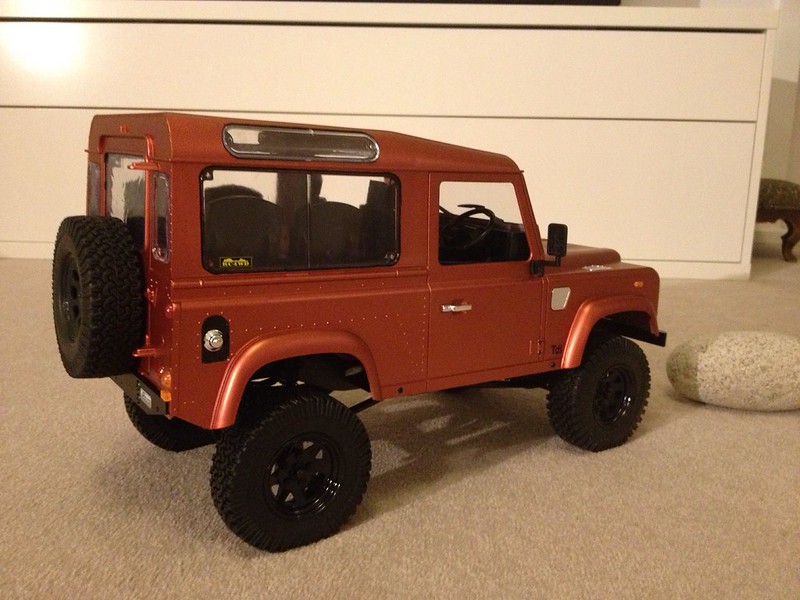

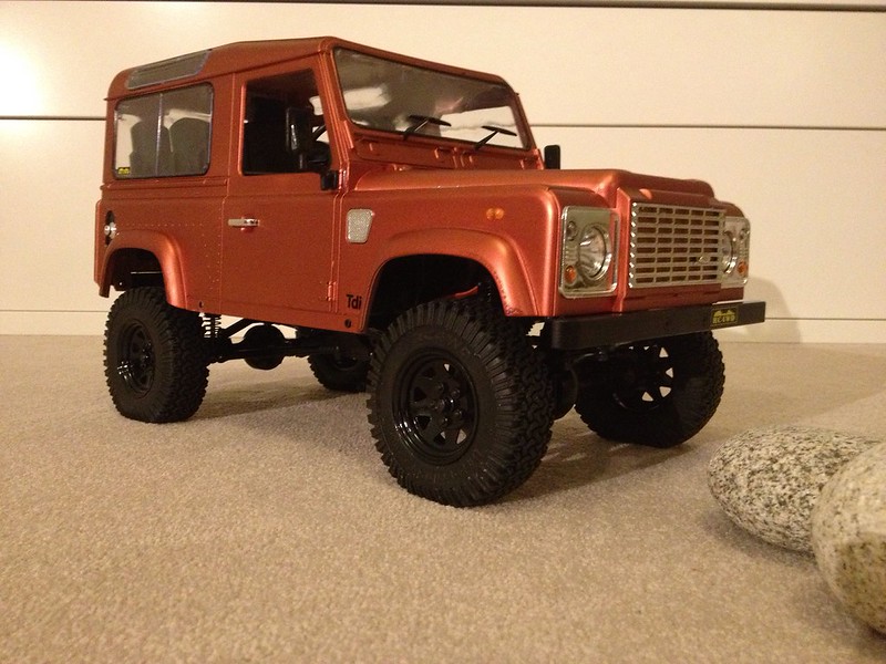

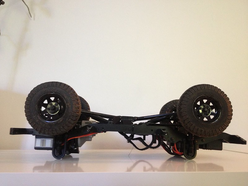

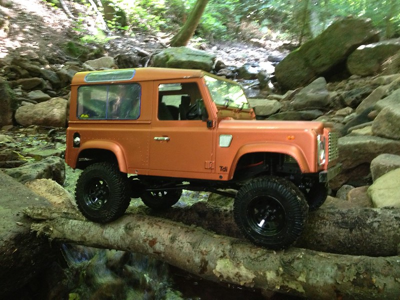

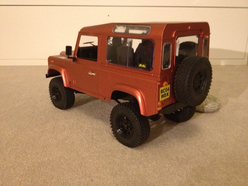

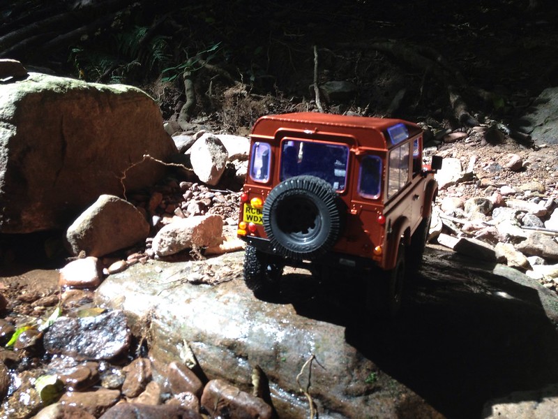

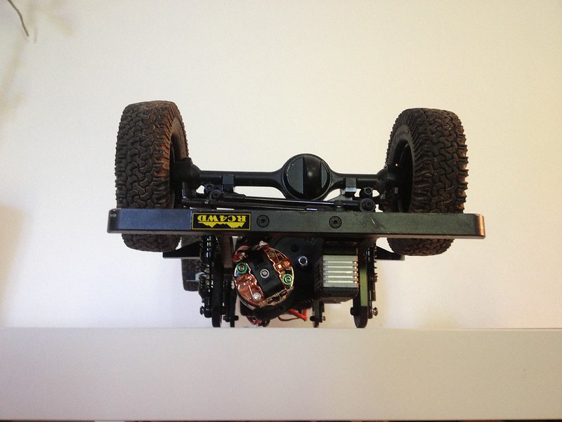

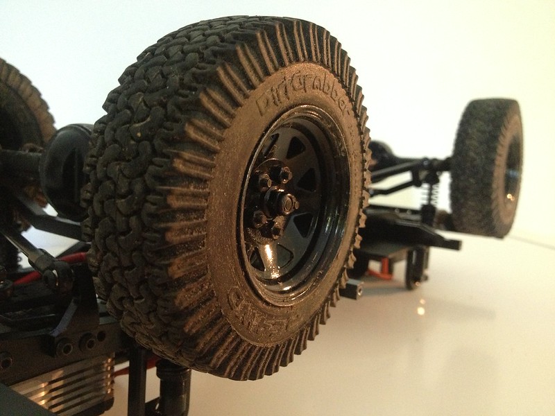

    Premier run avec 2S- 2200 mAh - roules 2,5 heures, roulage complets est ca 3000 mAh (2200 mAh avec 2S, ca 800 mAh avec 3S)
    Un peut des scratches, tout le chassis faits tres bien :yes3:
    Les roues avec les DirtGrabbers ont une apperance realistic mais marche tres bien sur les roques et le terrain dans le foret
    Skid avec peinture tres durable...
    Position du service
    :yes3:
    Je vais essaier aussi 3S-Lipo pour la durabilité du tranny/cardan. :yeah3:
