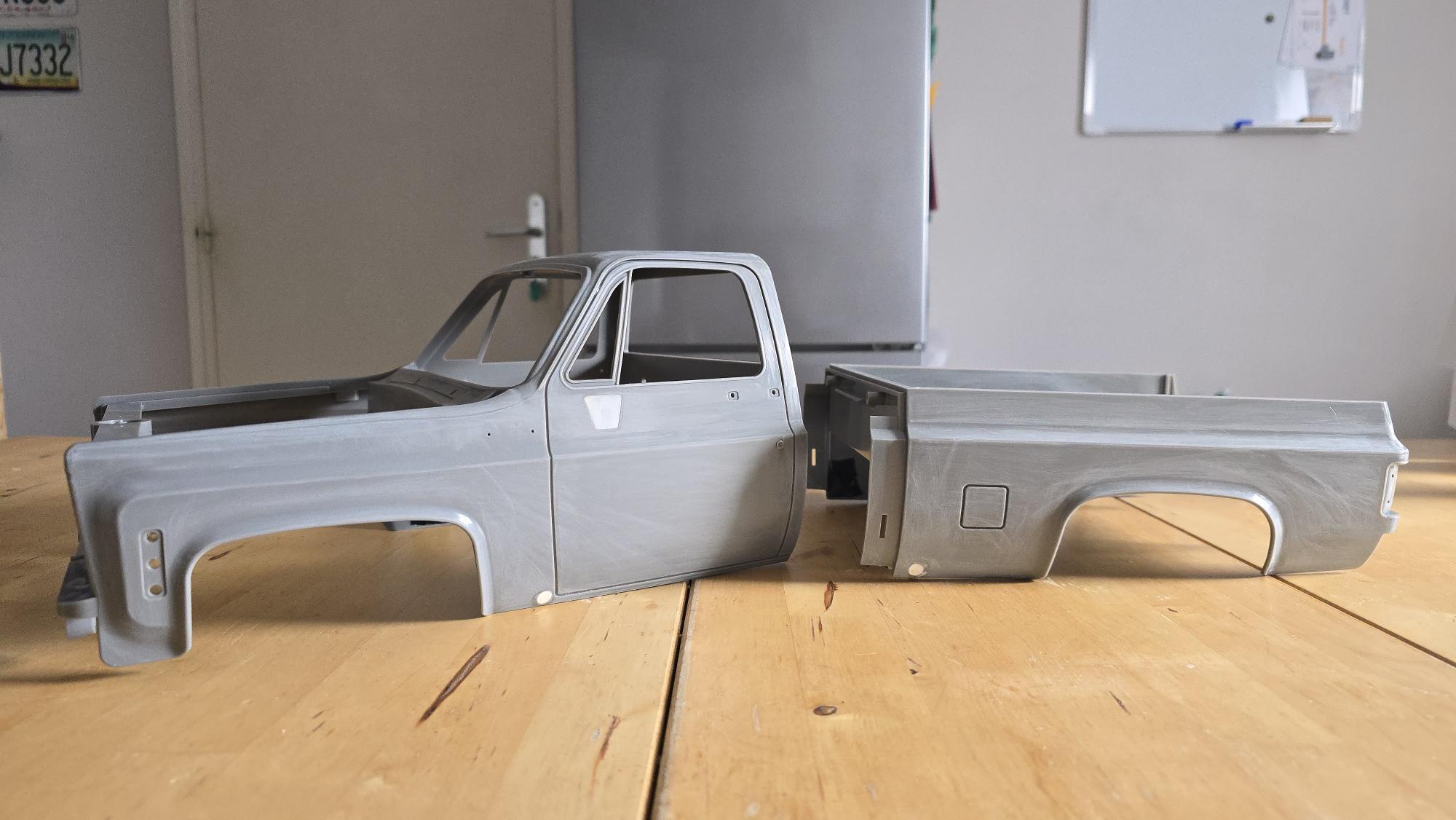

    Je reprends ce post "K10 Yellowstone" car il va avoir le droit à une seconde carrosserie vu que je me suis vu offrir ça :
    J'hésitais pour le châssis sur lequel le mettre vu que j'ai deux Scottsdales sur châssis GS02F-TC, au départ je partais sur celui du rusty orange, mais finalement je pense que ça sera sur celui-ci, afin de pouvoir faire rouler en semble les deux versions qui ne craignent pas les rayures :D
    Et puis comme je ne change rien à part la carro, ça permettra d'avoir deux engins au comportement différent, surtout à cause de leurs roues, celui-ci étant en 1.55 et monté "petit" par rapport à l'autre et ses Patagonia en 1.7.
    Par contre on change de marque, ça sera une version GMC Sierra pour cette nouvelle carro, très facilement faisable avec les options sorties par CChand.
    Pour l'instant pas trop de photos vu que c'est le début, mais j'ai déjà rebouché les trous et poncé les deux parties principales :
    À suivre donc !

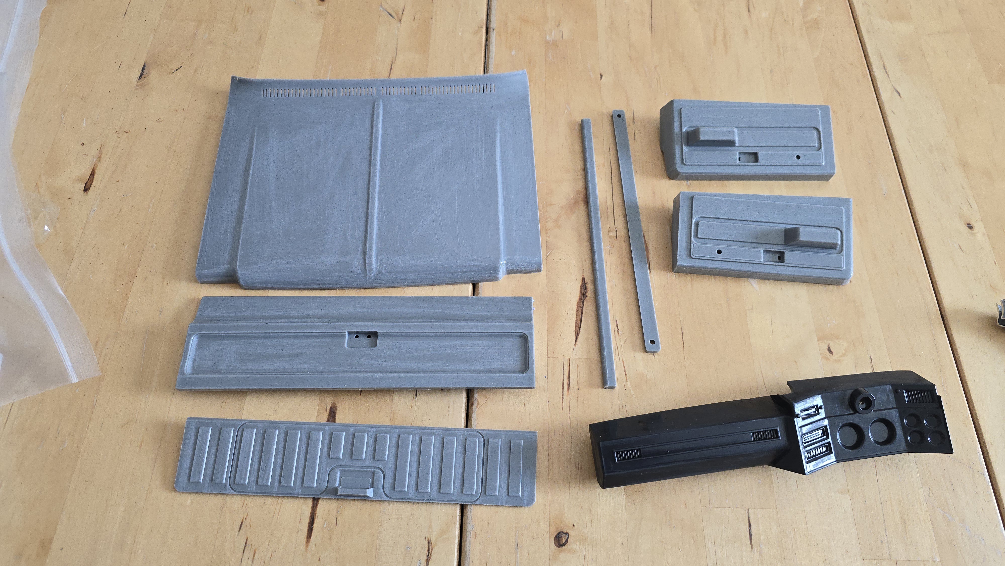

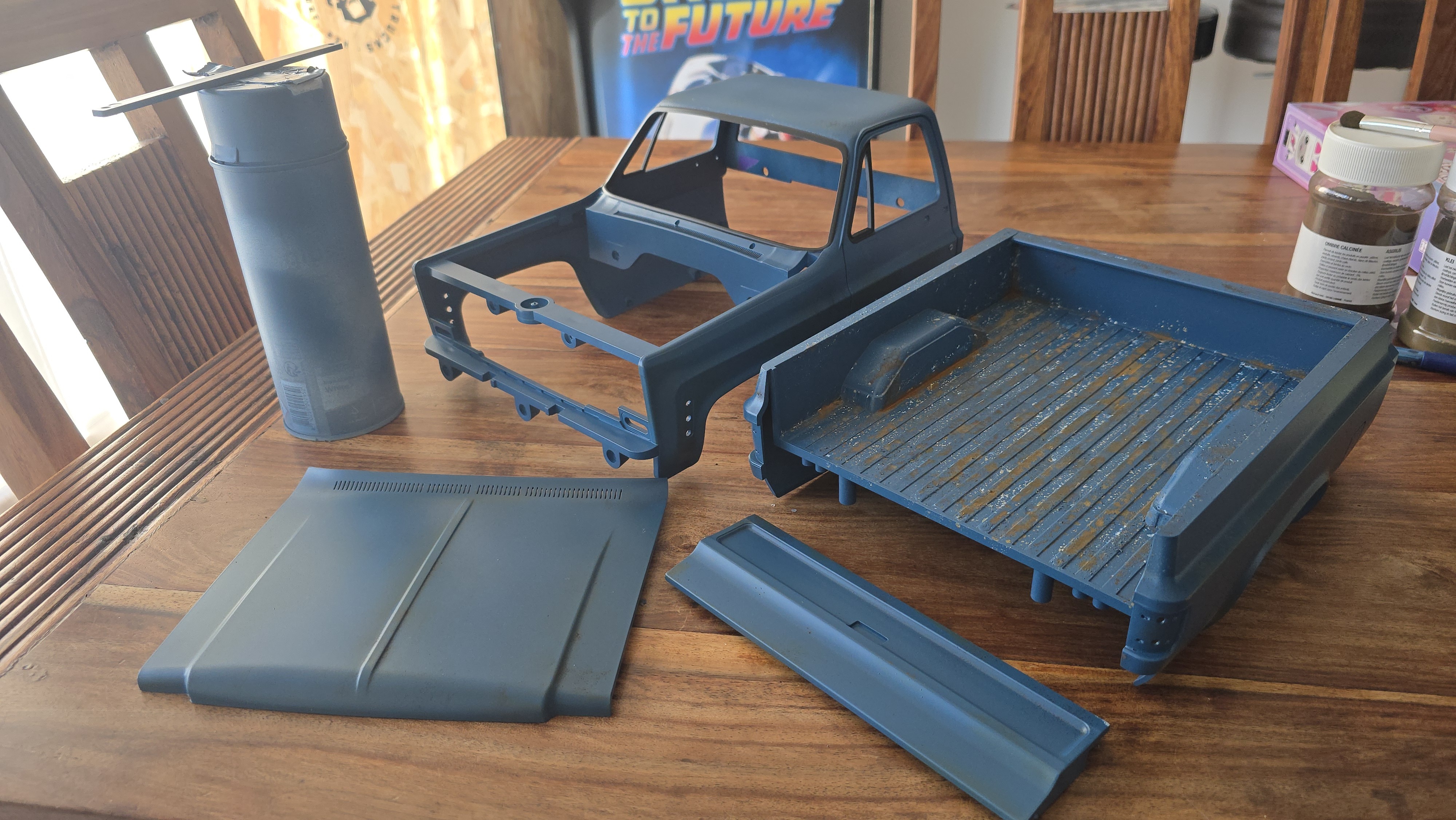

    Le reste des pièces à peindre est poncé, ça va y'en a pas trop :

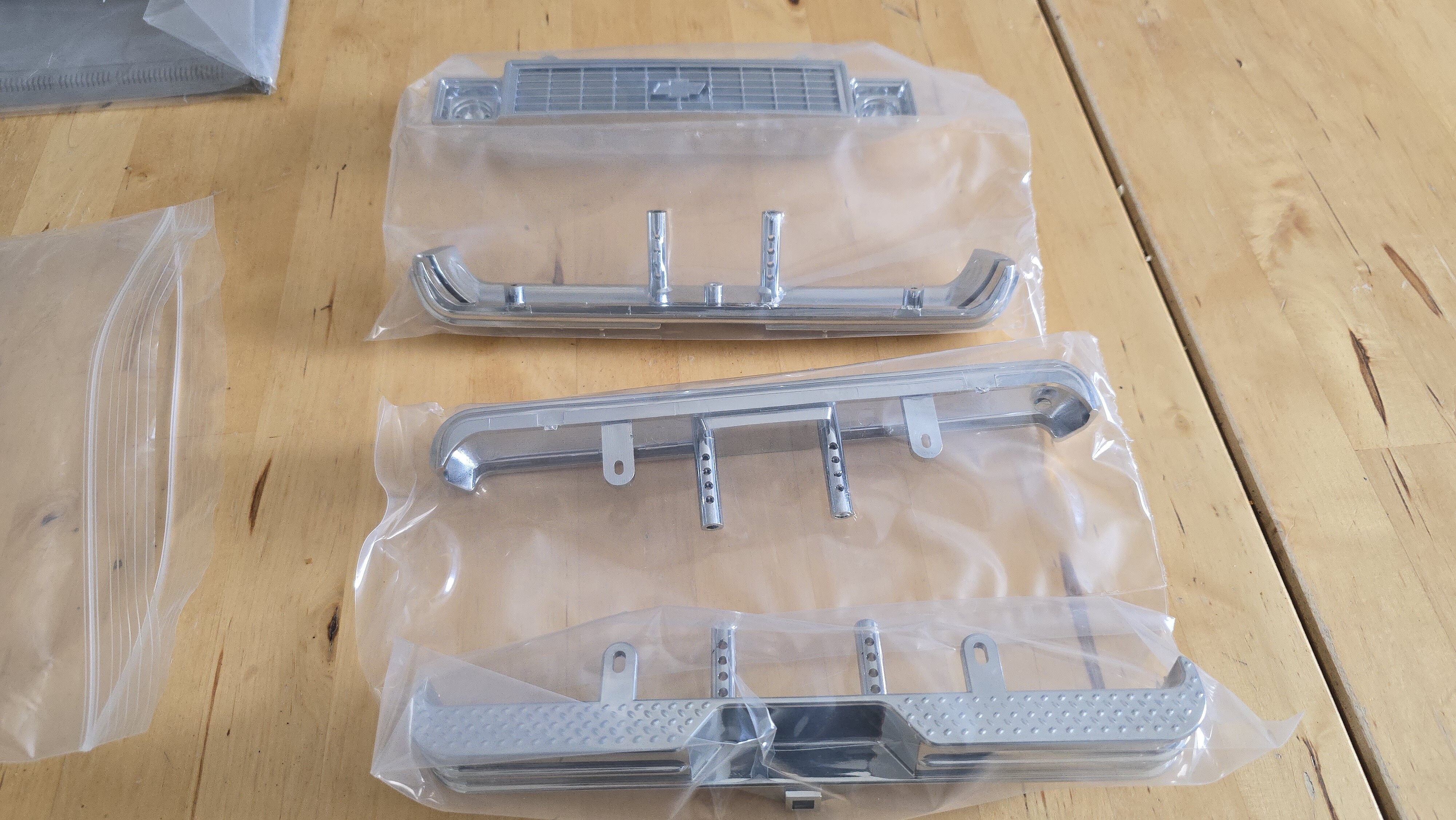

    Bonne surprise dans la boîte, RC4 fournit maintenant le pare-choc option ! (bon j'en ai déjà un que j'avais réduit en épaisseur :humhum:)
    Par contre pas de changement pour les essuie-glaces et le volant, qui sont toujours aussi nazes ... j'ai recommandé des essuie-glaces métal, faut que je regarde si j'ai encore des volants dispos ...

    Cool que les pare-chocs différents soient fournis. :)
  10. Ju'
    Oui c'est pas mal qu'ils fassent de petites mises à jour faute de sortir de nouvelles carros :hihi: ils avaient déjà réglé le problème de la distance entre le siège et le volant entre les deux premières versions que j'ai de cette carro.

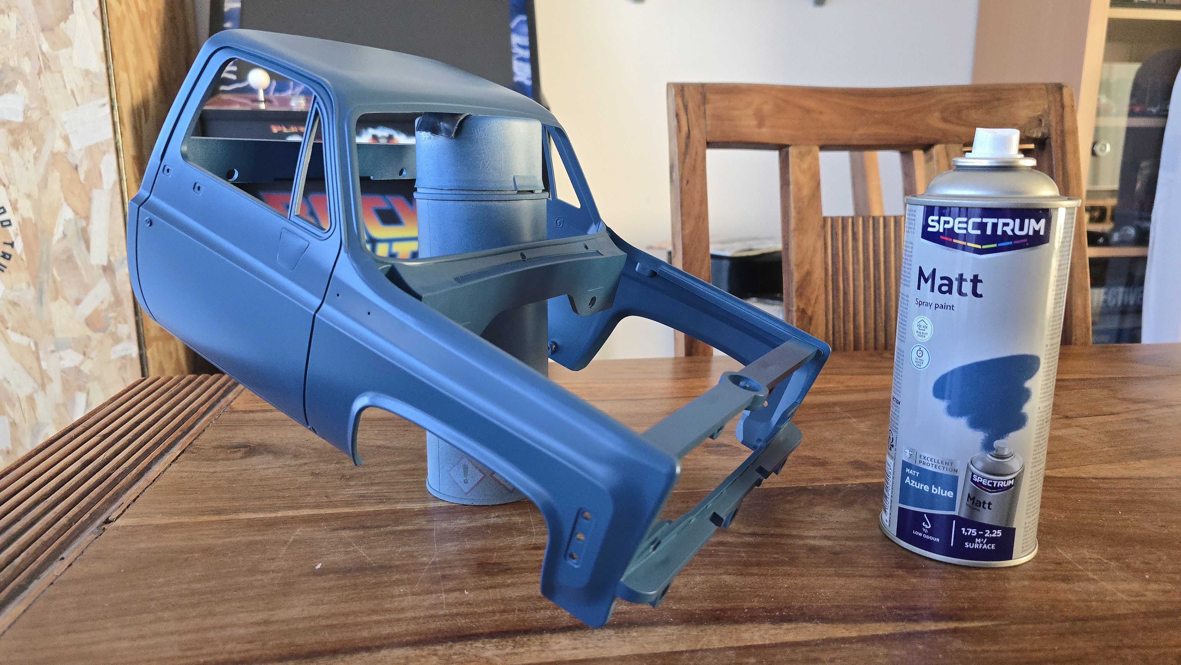

    Peinture en cours, le bleu azur de chez Action est vachement brillant pour du mat :hihi: mais après une bonne patine et quelques couches de vernis mat ça ne posera aucun problème, elle est vraiment pas mal cette teinte :

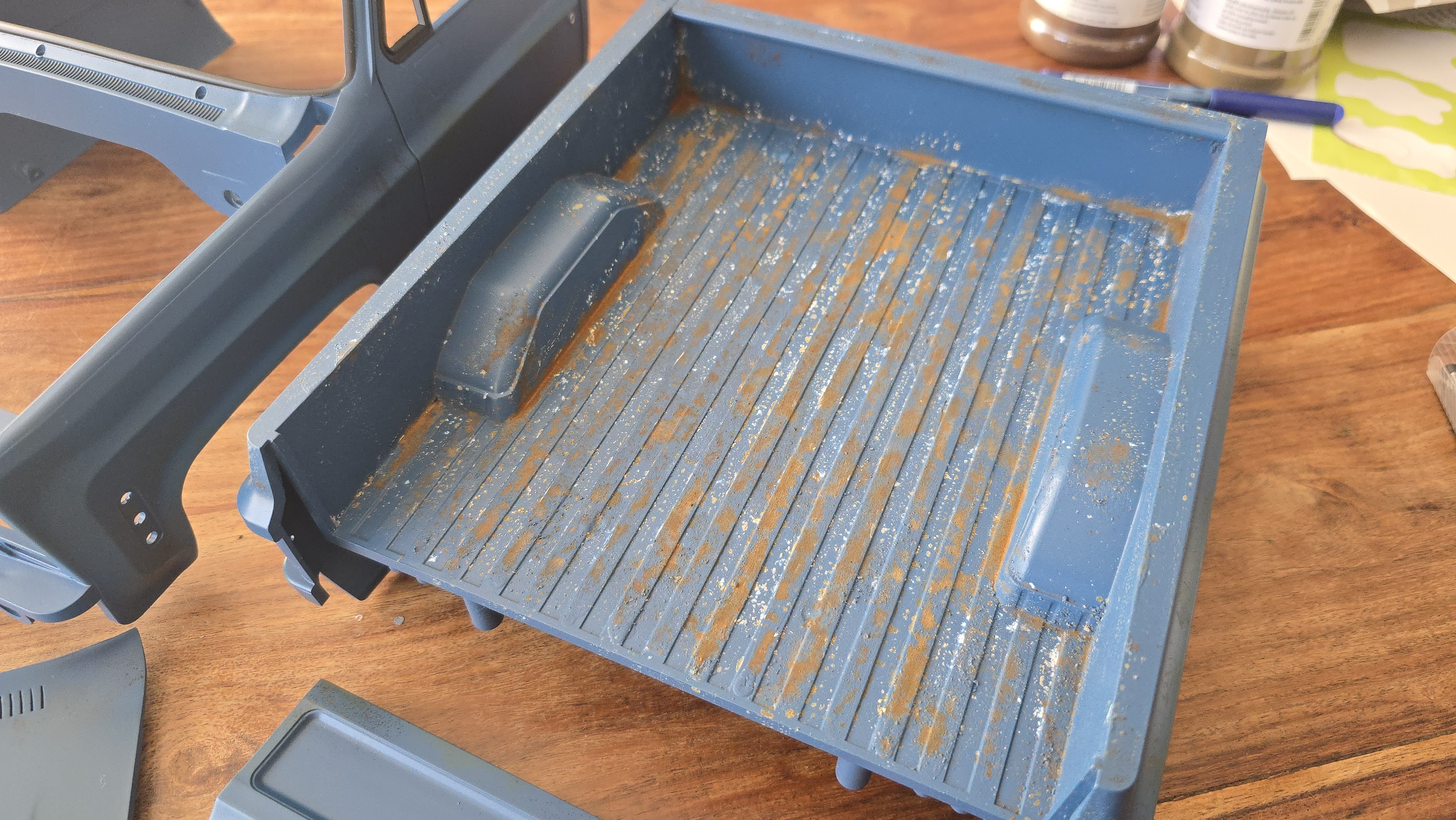

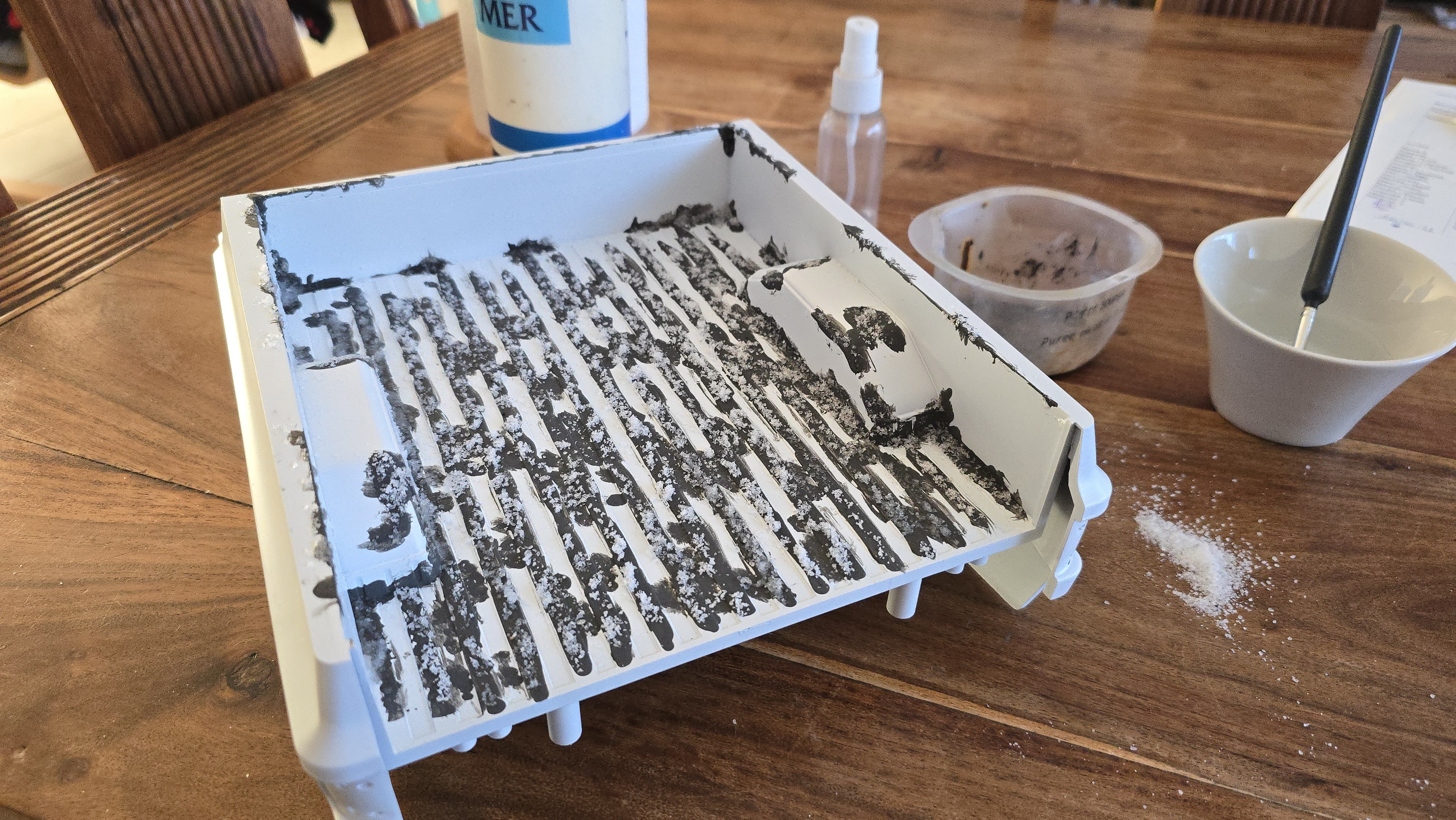

    Pendant ce temps je prépare la benne, c'est fastidieux en vue de faire ressortir la rouille vraiment là où je veux, en espérant que le résultat soit là !

    Ah oui elle est top cette couleur !! Ça fait plusieurs fois que je la vois et qu'elle me donne envie mais jai rien à peindre :hihi:

    Chouette ce bleu (y)
    Depuis que j'ai découvert le liquid mask j'ai abandonné le sel sauf sur les parties horizontales sans relief comme le toit et capot, je n'obtiens pas le résultat que je veux et dès qu'il y a des détails ou du relief comme le fond de benne j'aime pas. Le liquid mask c'est certes plus long mais tu l'applique exactement où tu veux..
    Tu devrais essayer.. ;)

    +1, belle couleur ce bleu :love:

    J'aime bien le côté aleatoire du rendu avec le sel. J'ai déjà utilisé du liquid mask, mais j'arrive jamais à faire un truc convaincant niveau usure avec cette technique, ça fait pas naturel, bref je suis pas doué. Là j'aurais forcément de la retouche de bleu à faire, mais tant pis ! :rolleyes:
    Ça sera pas aussi réussi que la benne de ton Jimny ça c'est sûr :humhum:
    Je me base sur ce modèle pour l'aspect général, bon avec beaucoup de changement dans les détails, et il sera beaucoup moins neuf :D

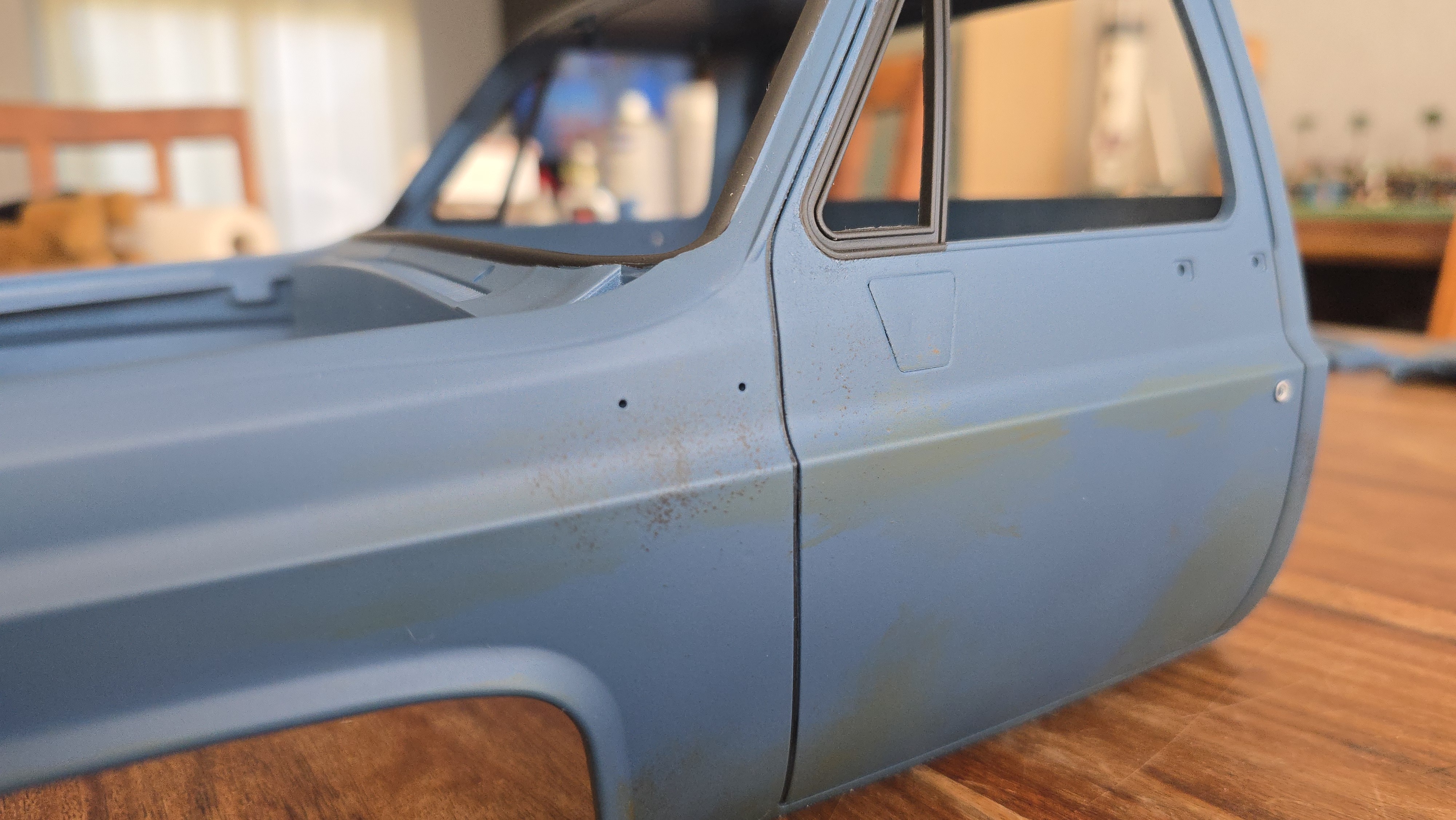

    Peinture finie !
    Je trouve ma benne pas trop mal comme ça, niveau patine c'est léger, je fais dans le "un peu sale" plutôt que dans le "très pourri" :D
