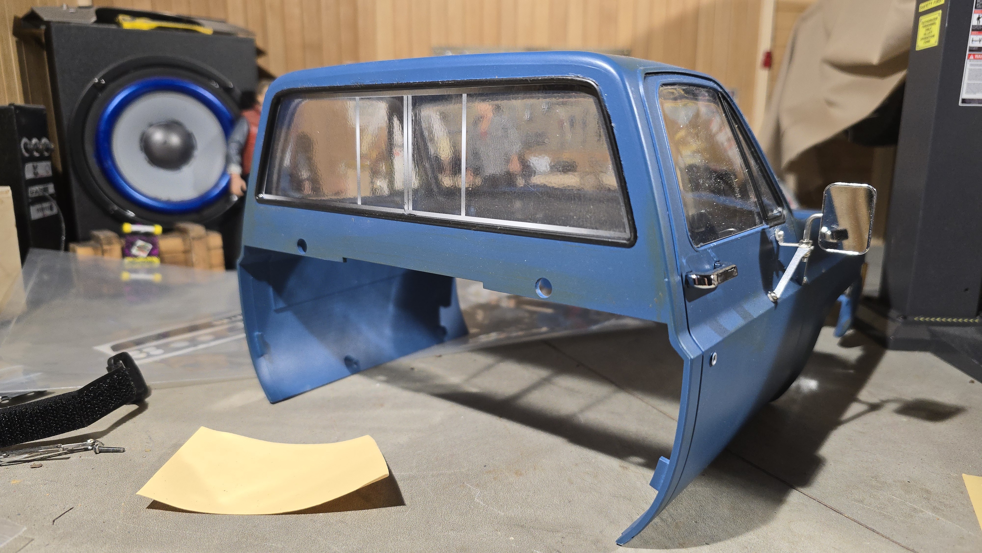

    Ben il est vachement bien ce bleu pour finir, j'aime beaucoup ! (y):cool:

    +1 pour le bleu et la patine.. :bravo:

    Oui très bien comme ça:bravo:
    Il va bien ce bleu(y)

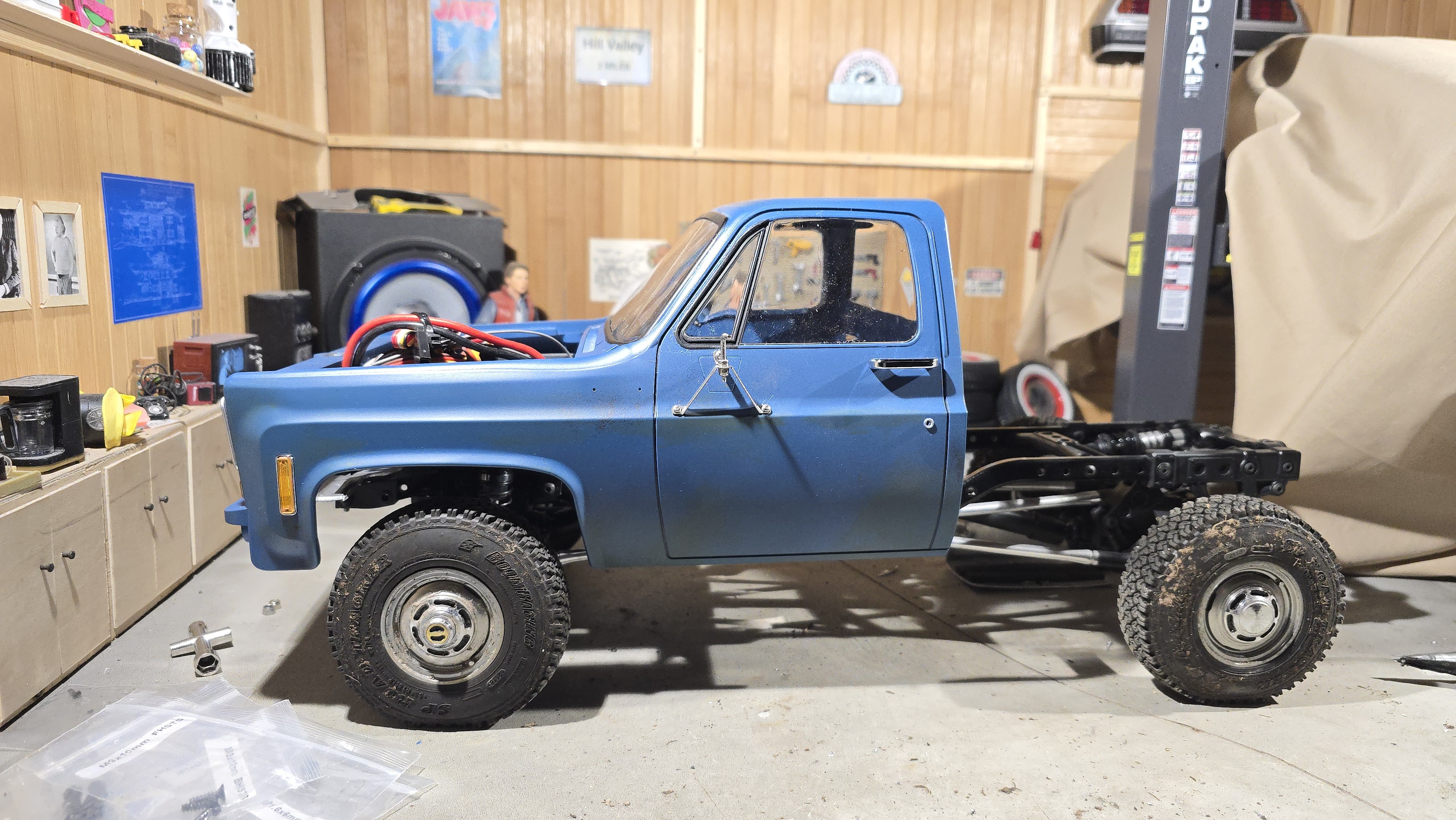

    C'est le genre de coloris qui est en promo chez le concessionnaire car personne n'en veut, cest donc très bien pour un vrai utilitaire :hihi:

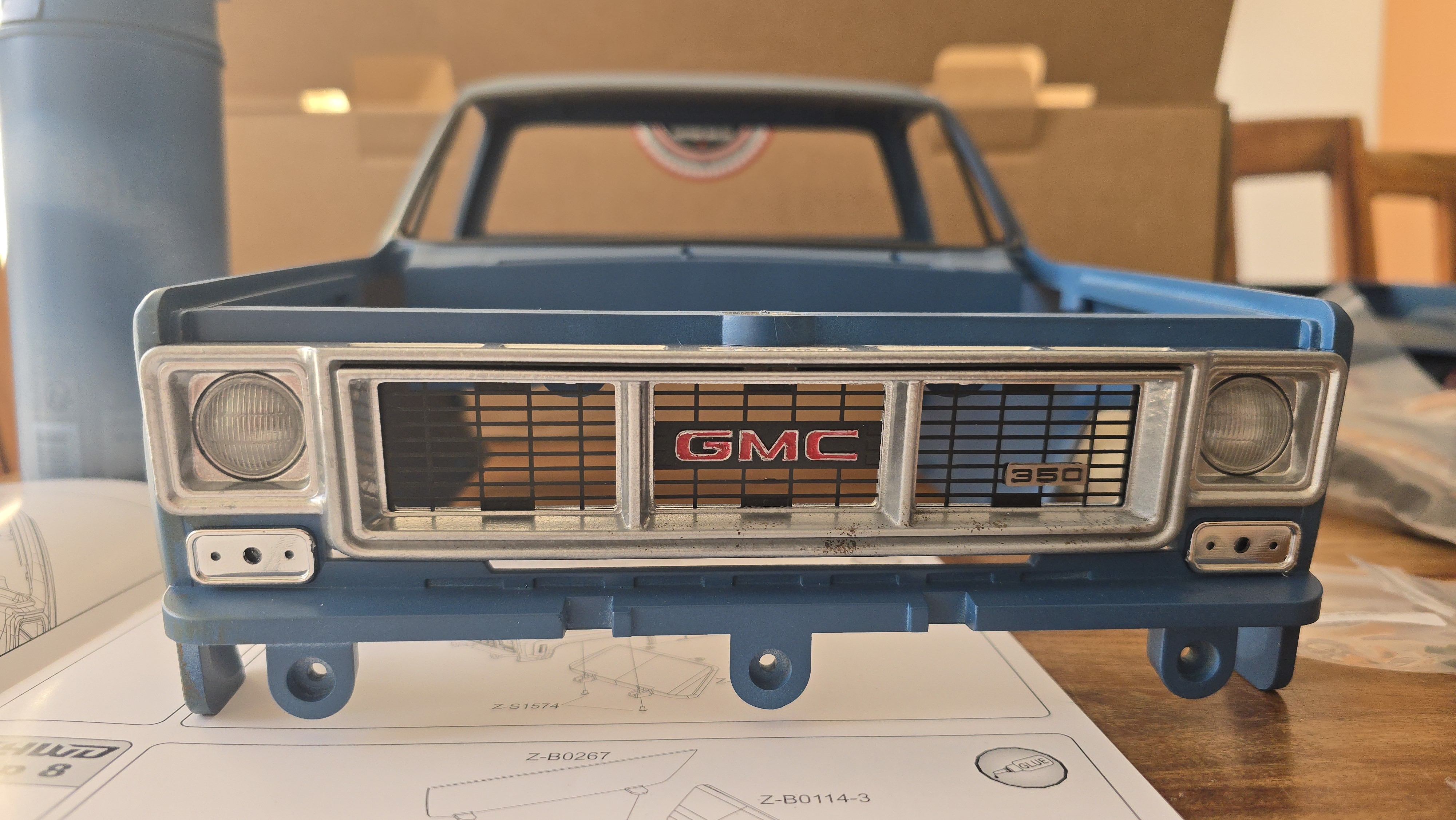

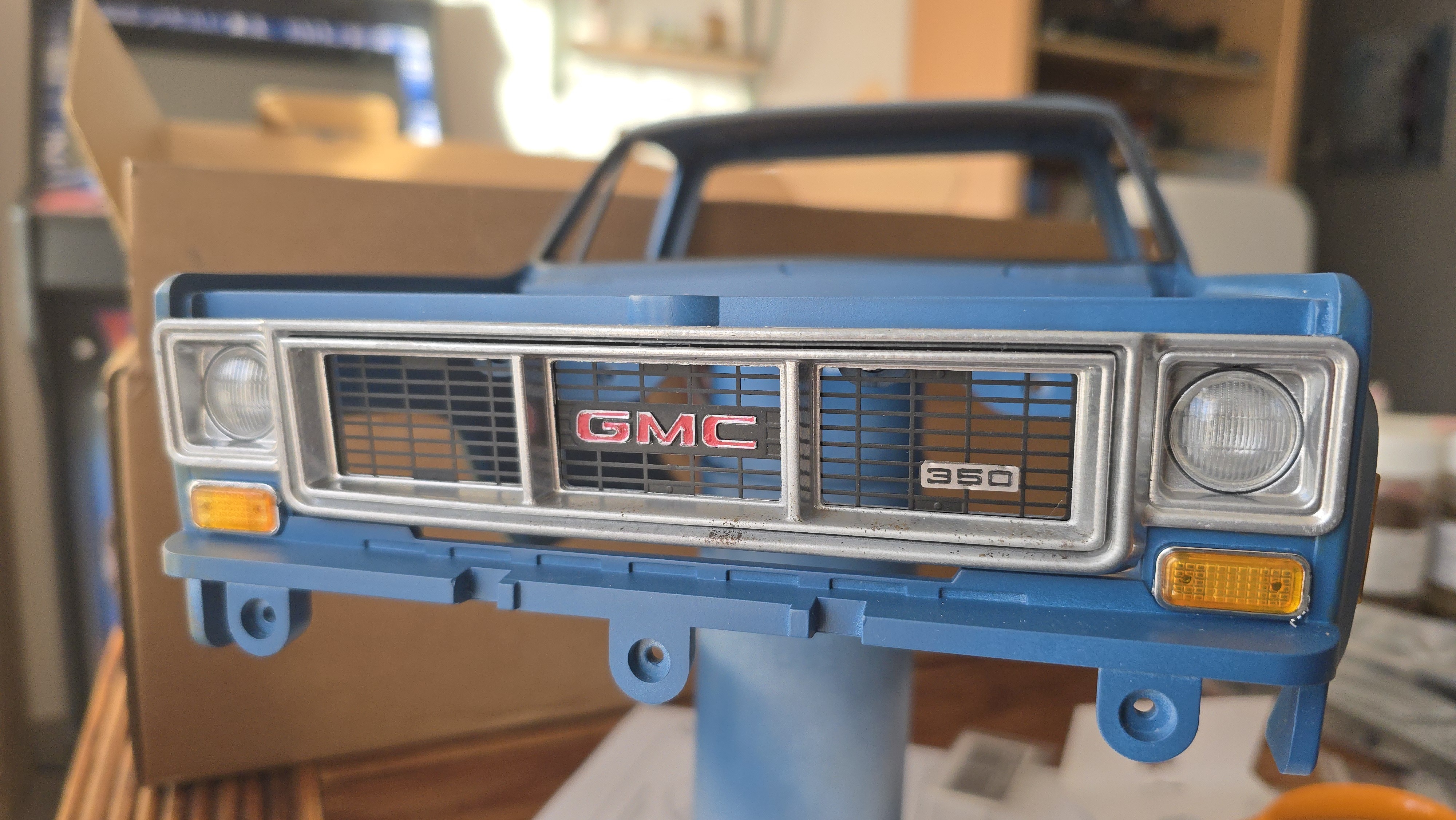

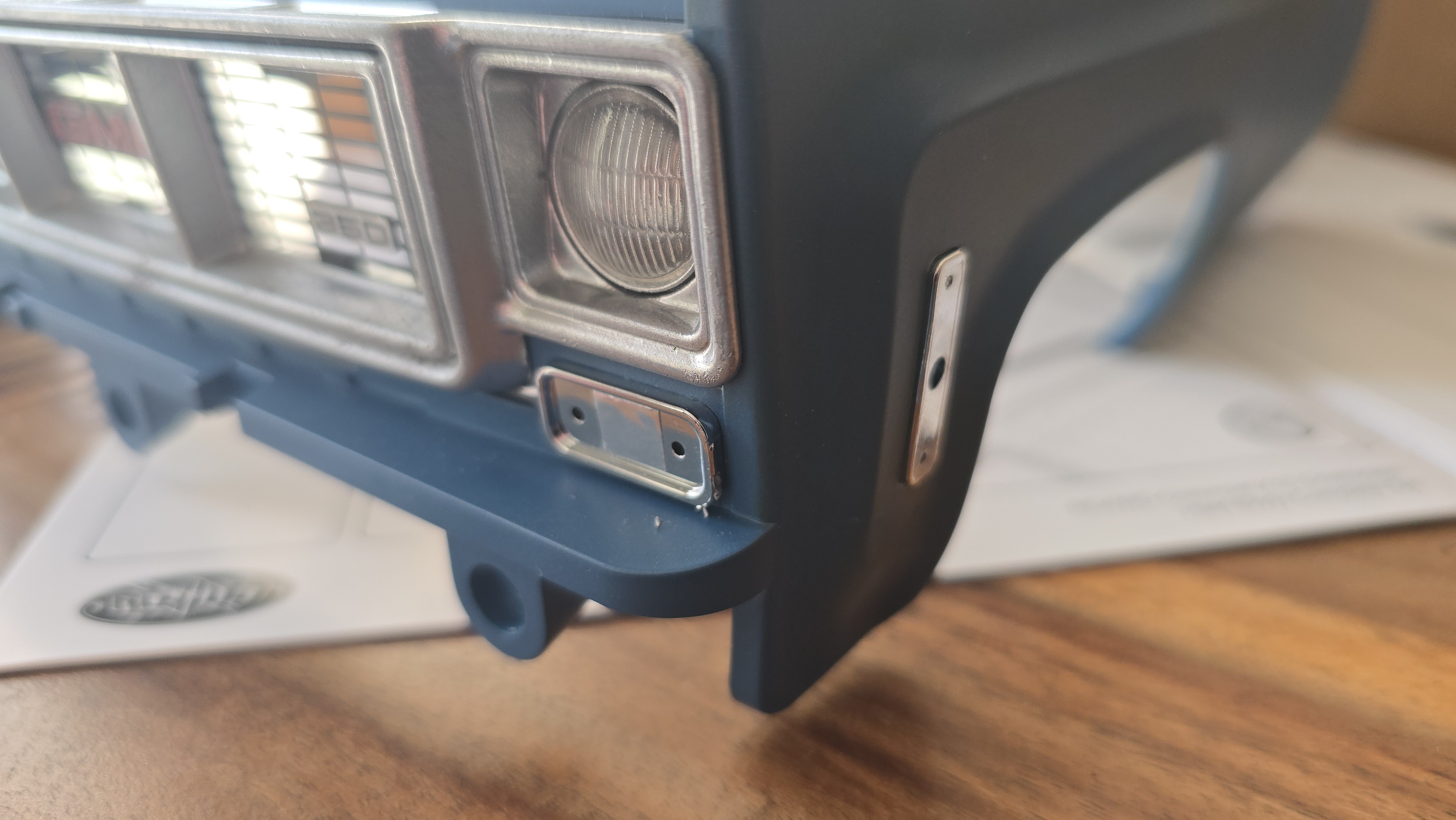

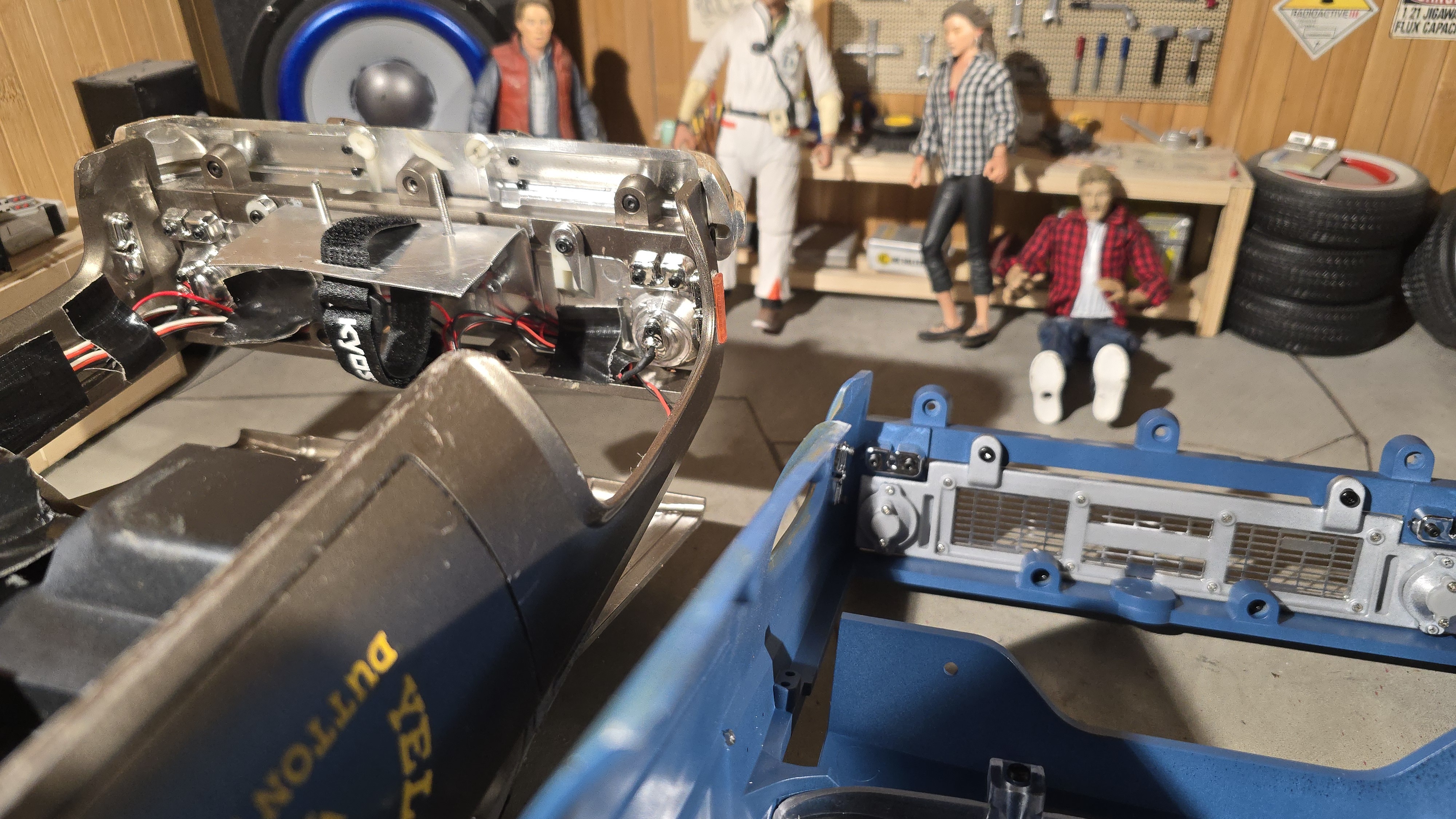

    J'attaque le montage, c'est vraiment le meilleur moment ! On commence par la calandre GMC, je me suis bien fait suer à la peindre comme il faut :rolleyes:
    Puis montage des clignotants, en cachant les trous prévus pour les leds vu que je n'en mettrai pas ici :
    Faut que je mette du noir dans les interstices sous la calandre tiens ...

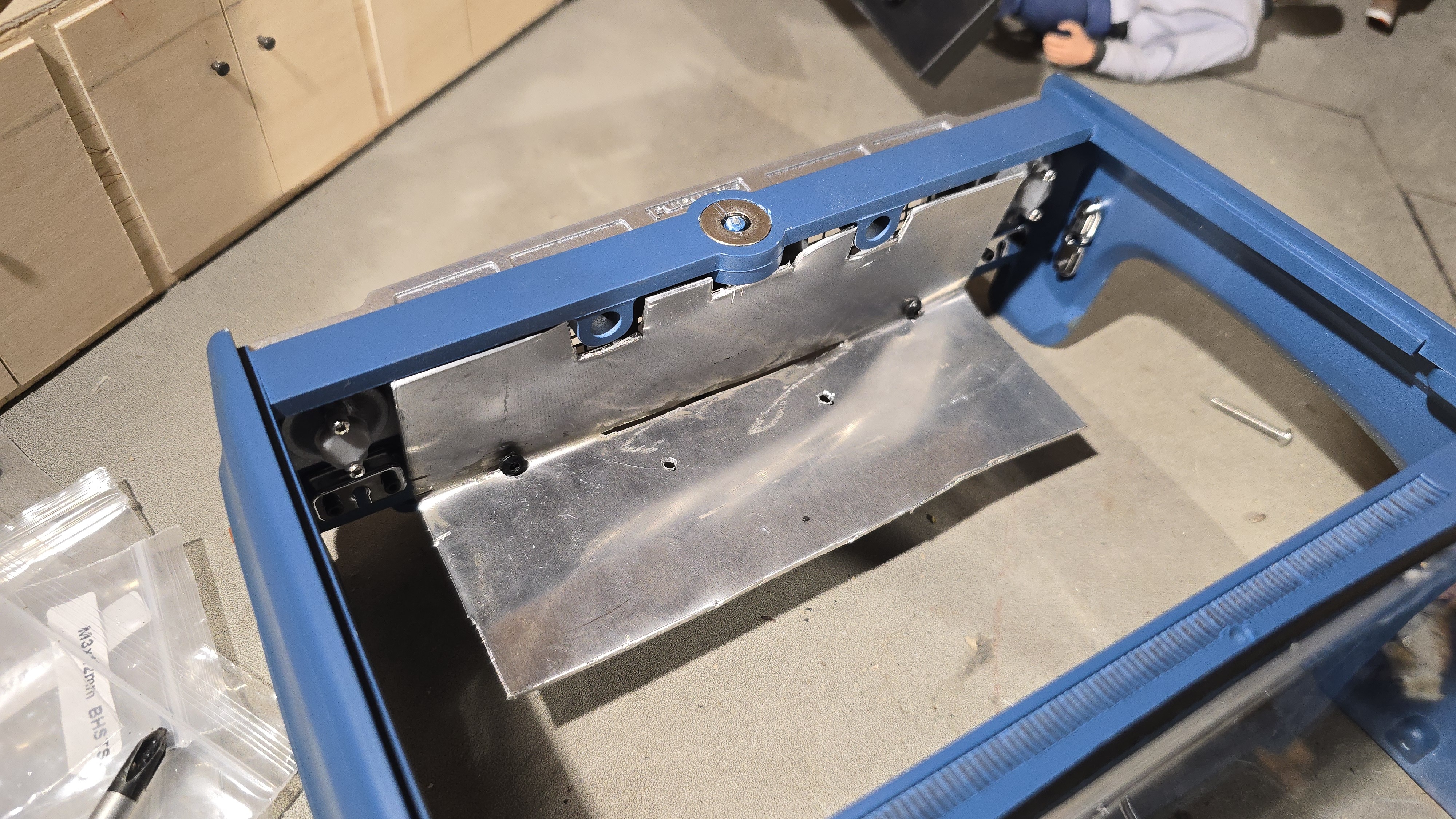

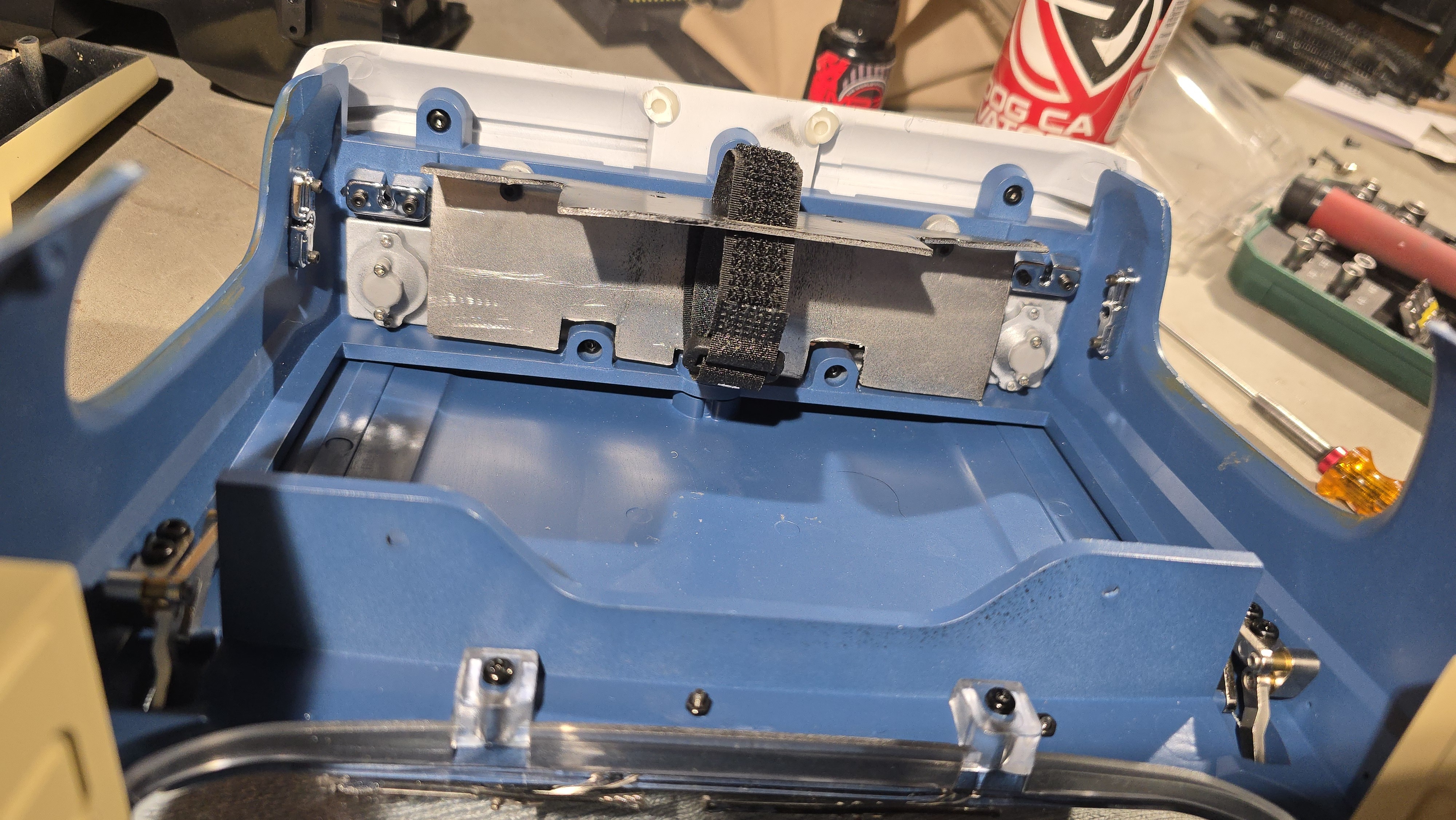

    Début de journée, je me suis aperçu que j'allais avoir un problème pour fixer l'avant de la carro au châssis. En effet, si le centre de la calandre Chevrolet est pleine et épaisse, permettant de visser la fixation du K10 Yellowstone que je comptais réutiliser, celle du GMC, bah c'est juste une grille sur une pièce 3D pas super costaude et très ajourée ... (n)

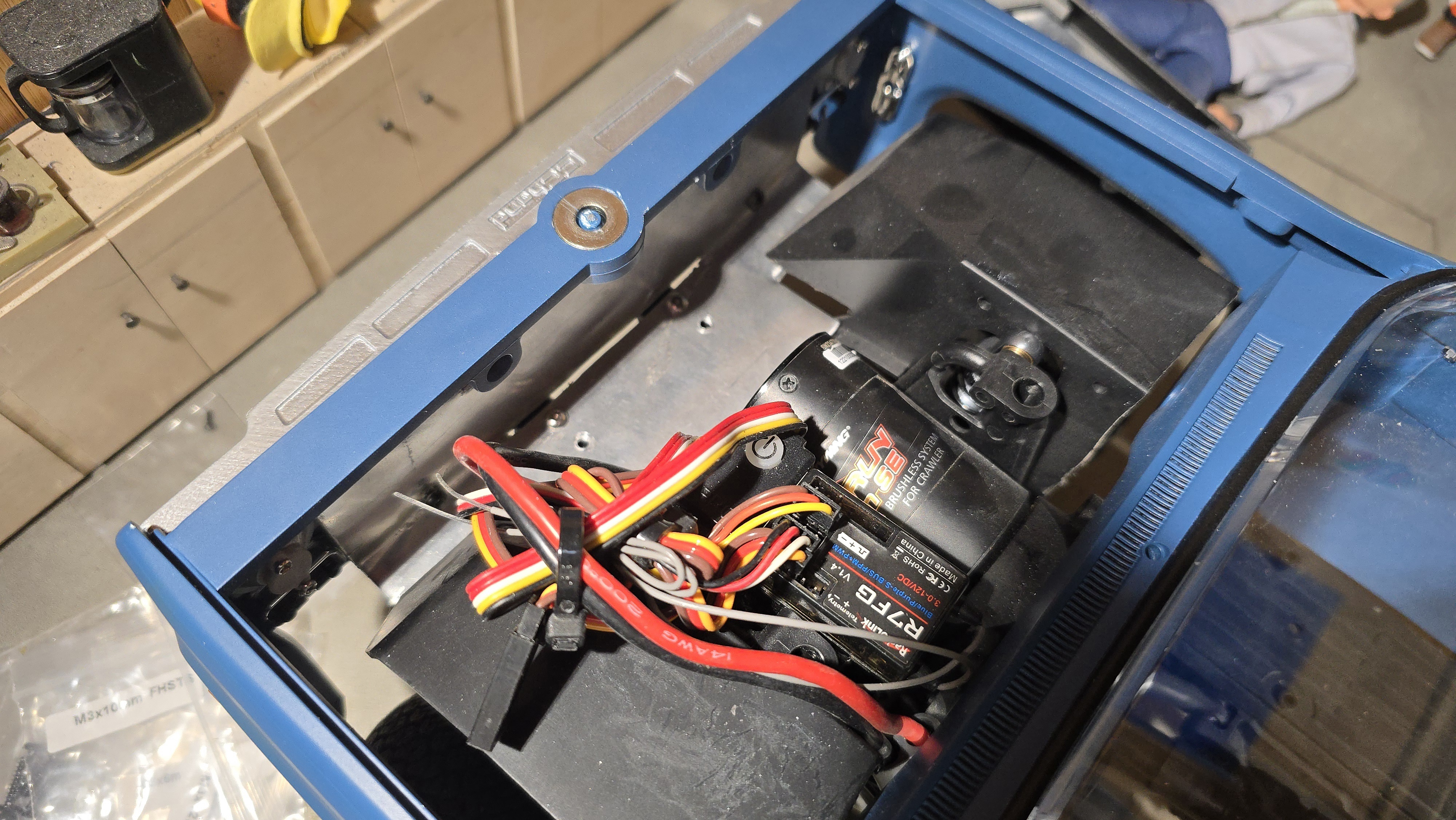

    En plus avec la grille, l'électronique aurait été vachement visible derrière ... du coup, fabrication d'une fixation adaptée à cette nouvelle carro (et qui servira elle aussi de support batterie) :
    Ça m'a pris pas mal de temps pour que tout tombe bien, et je suis pas vraiment équipé pour travailler le métal (la plaque dont je me suis servie était un poil épaisse, pour la plier ça a été sport :hihi:). Ensuite j'ai juste peint en noir pour les parties visibles, derrière la grille donc, et en dessous, et au moins c'est fait (y)

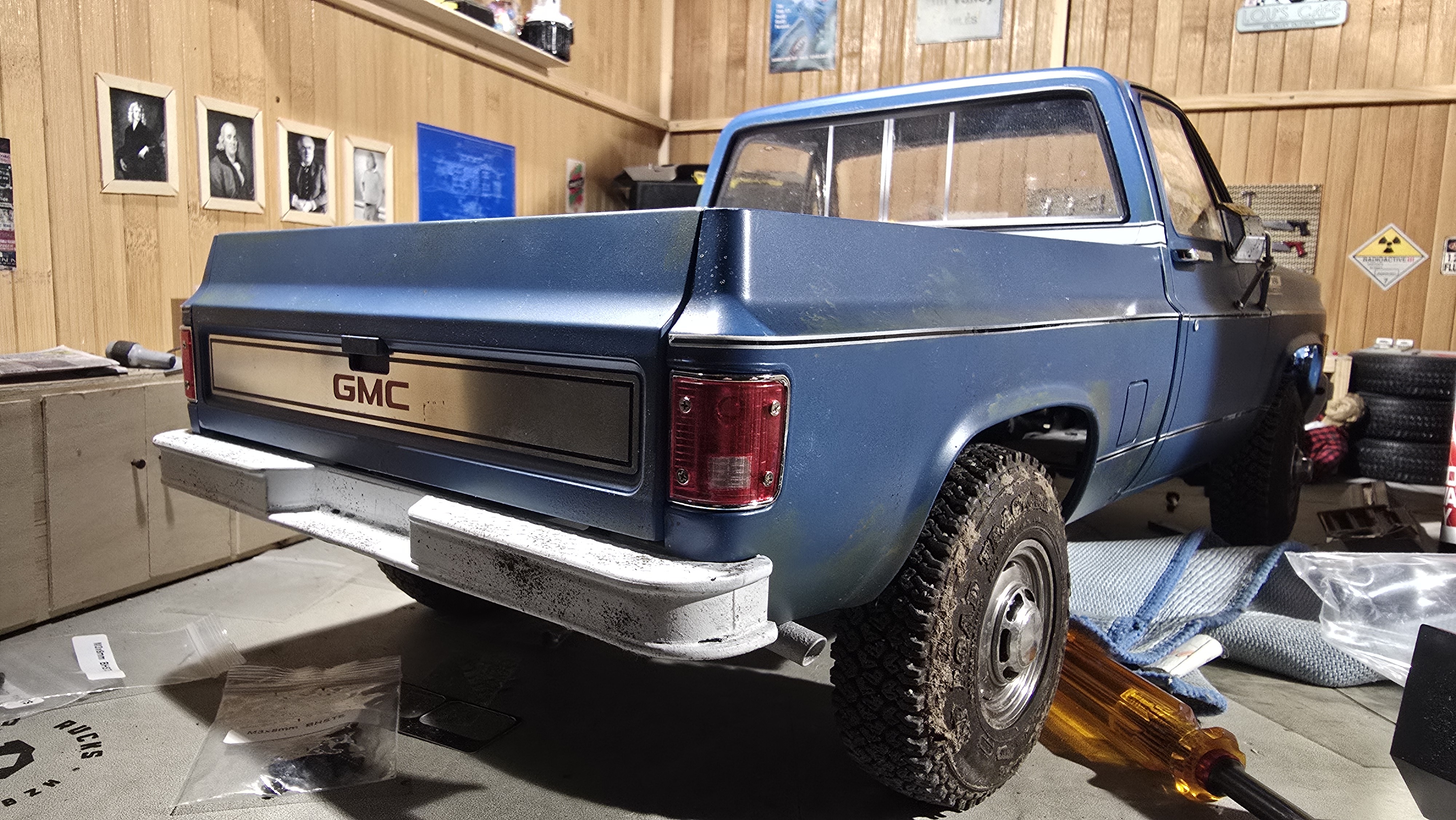

  13. Ju'

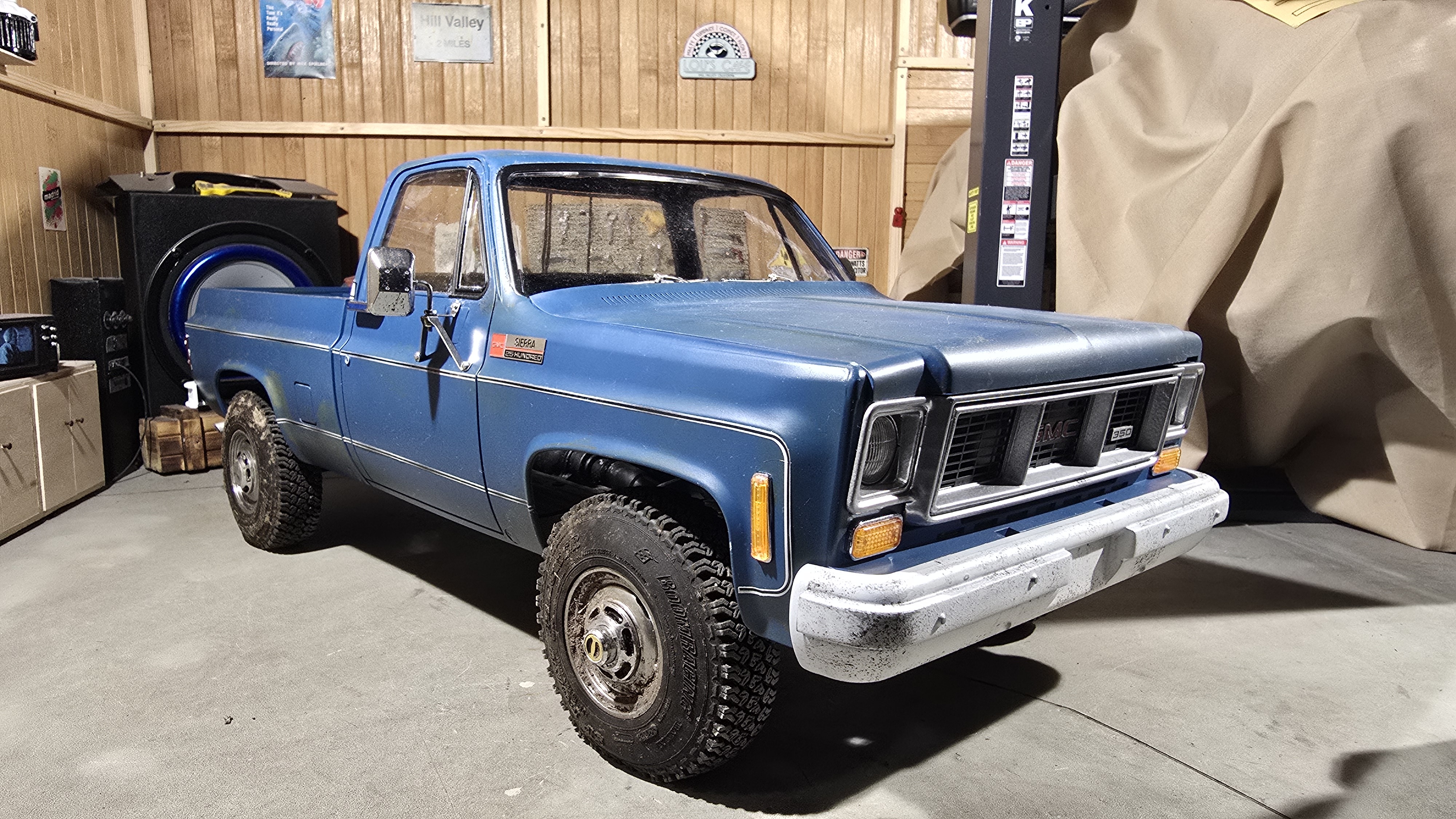

    Je n'ai eu qu'à m'y reprendre une seule fois pour bien centrer les roues, coup de bol qui m'a fait gagner pas mal de temps ... :rolleyes:
    Il est bien ridicule comme ça :hihi: du coup on poursuit, dernière vitre posée avec son sticker :

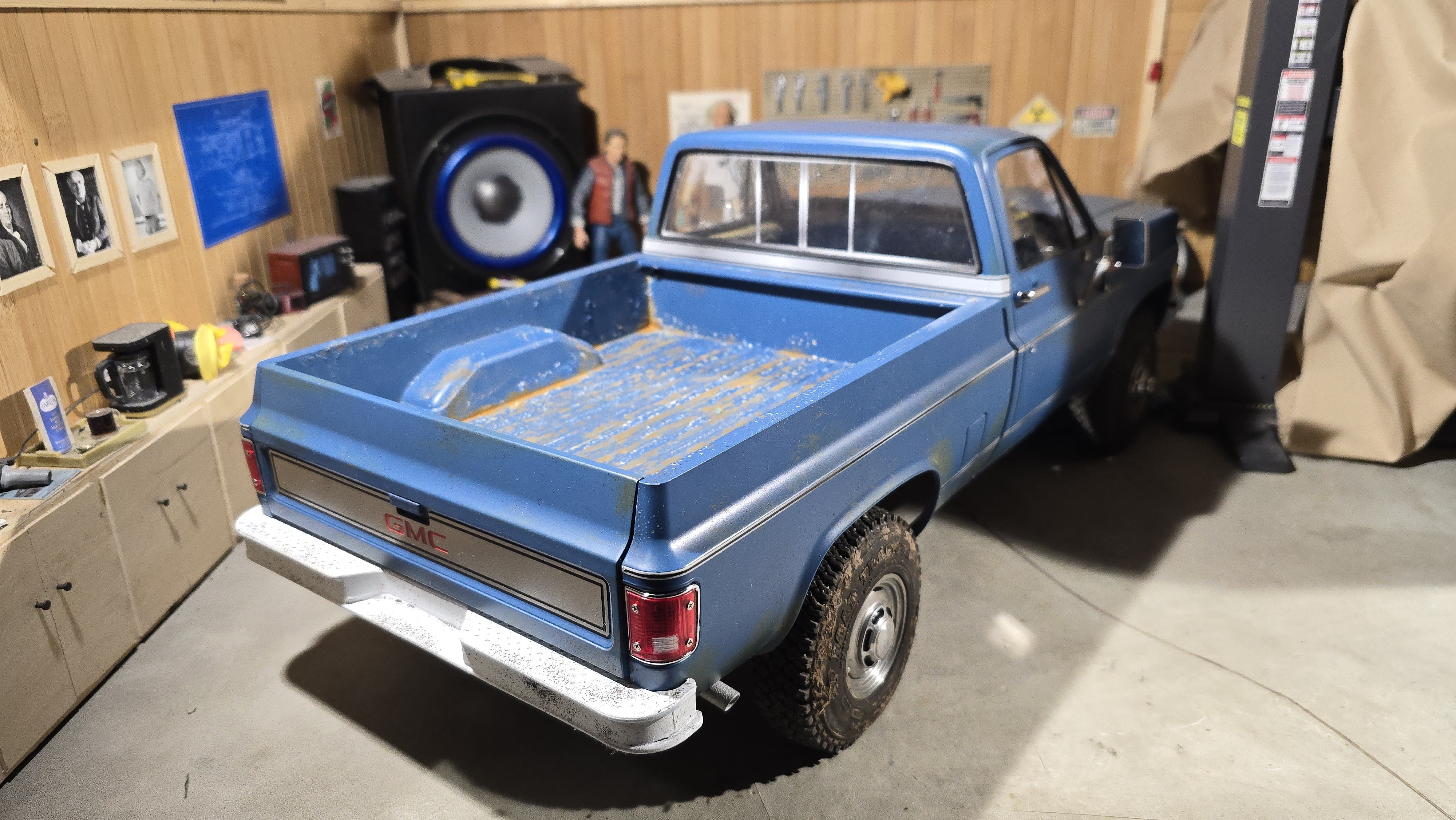

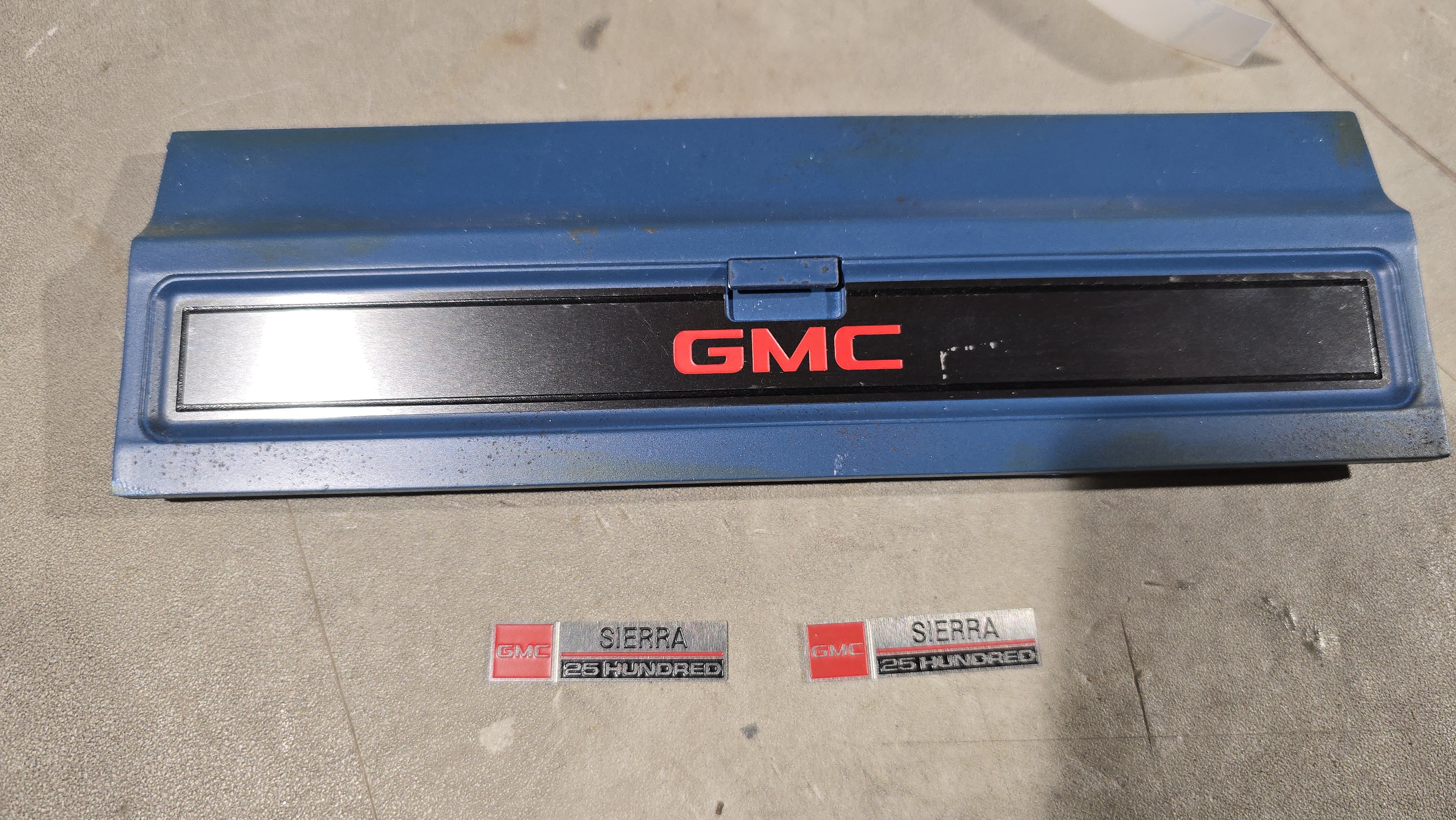

    L'avant étant presque fini, on passe à la benne, juste la ridelle à monter, avec les logos GMC :
    Comme vous pouvez le voir au-dessus, j'ai commencé à ajouter les stickers qui représentent les baguettes latérales, histoire de changer encore un peu plus de mes deux autres modèles.

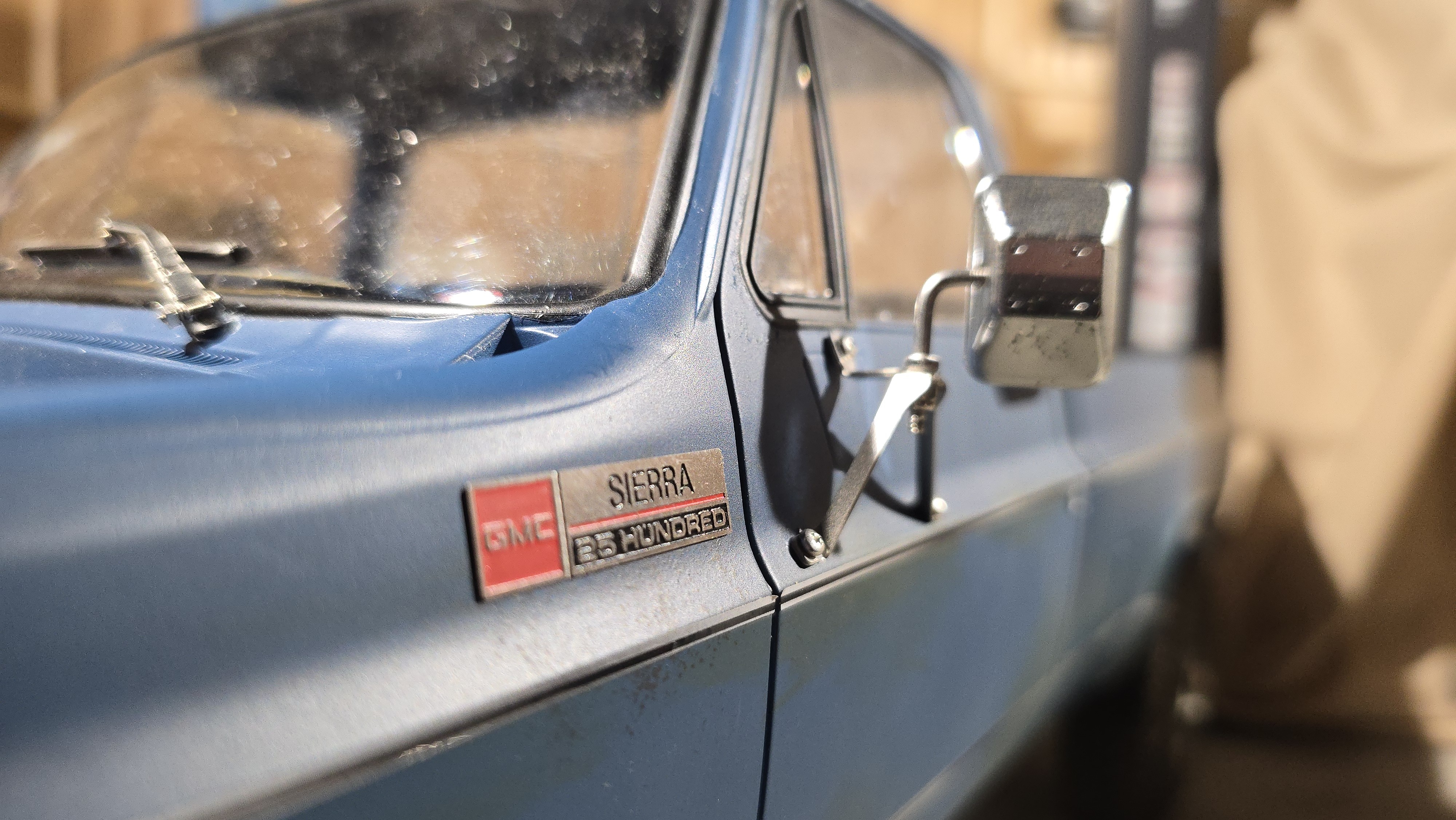

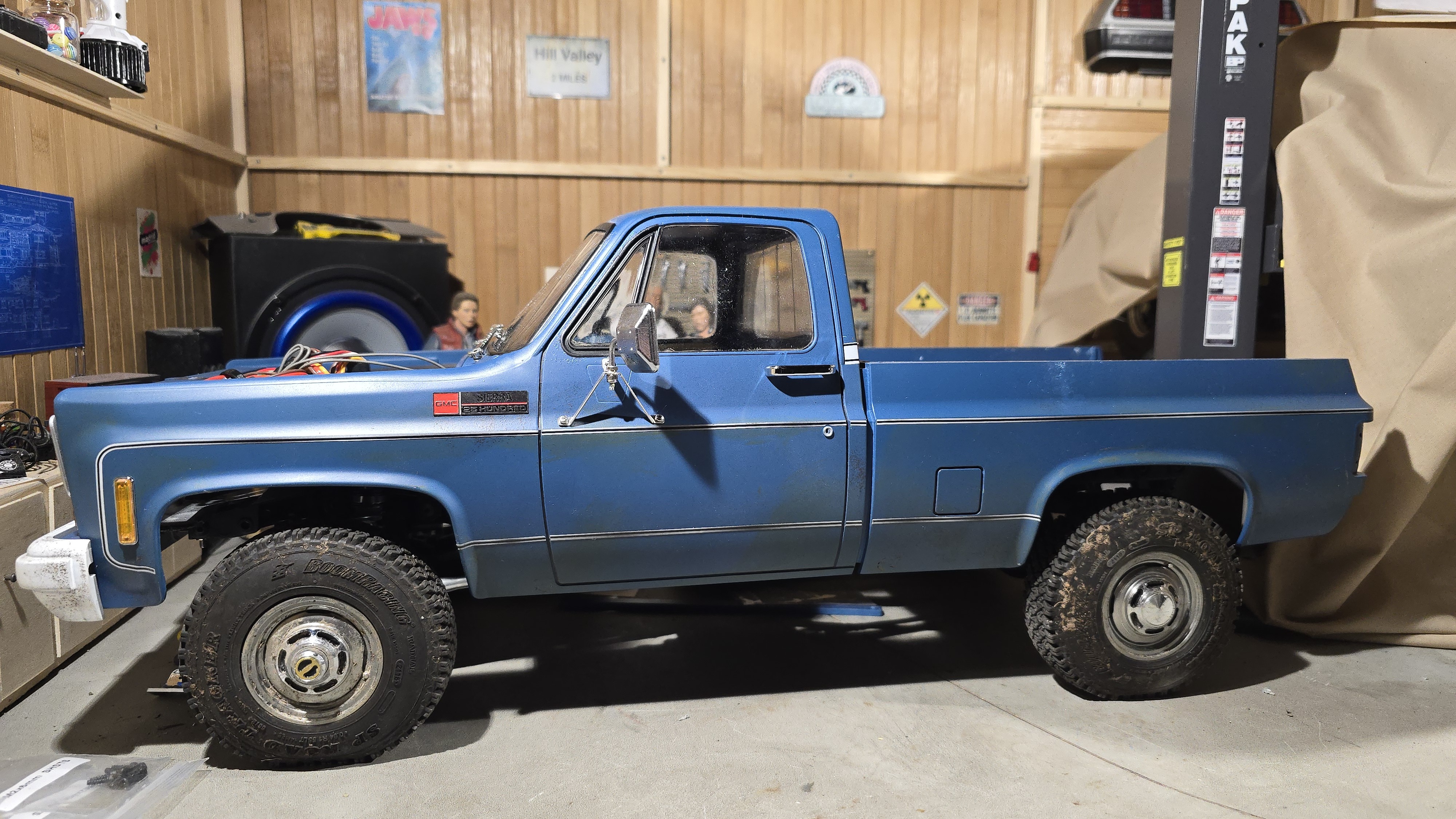

    Les logos latéraux sont aussi posés :
    Plus qu'à rassembler les deux parties (en renforçant avec des vis pour éviter la tendance qu'à la benne à s'écarter de la cabine), et faire les trous dans la benne pour fixer l'arrière au châssis :

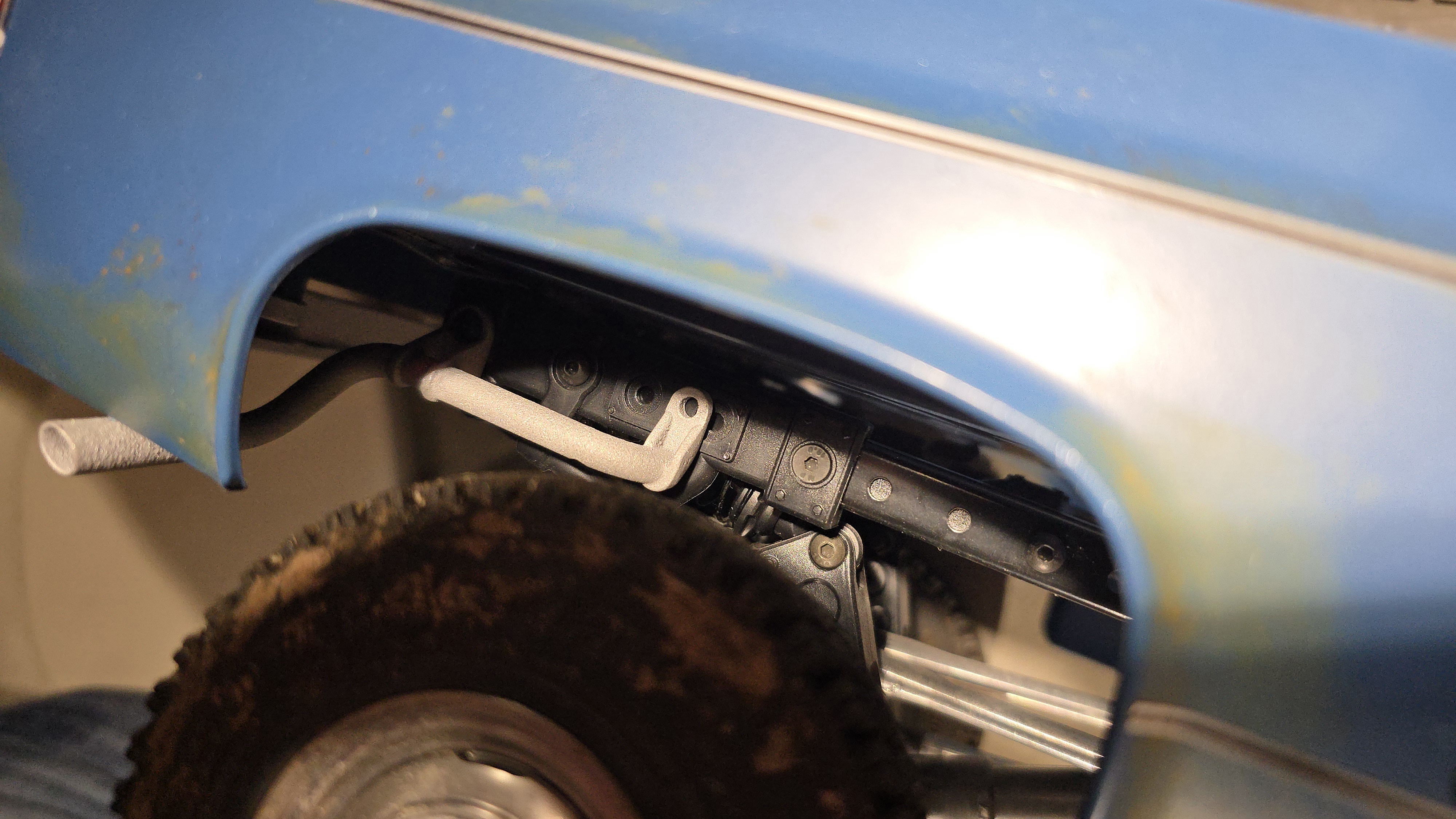

    J'ai aussi les pots d'échappement qui vont avec ce modèle, pour un montage sur châssis RC4WD. Aucun problème pour les monter sur le GMade, une vis au lieu des deux vu que les trous ne tombent pas en face forcément, mais ça tient hyper bien comme ça et visuellement c'est parfait :
    Vu la couleur je pensais que c'était de la pièce 3D, et bien non c'est du métal donc ça ne devrait pas bouger sur le terrain ! Je comptais les repeindre en chrome au départ, mais vu que ça va forcément frotter, autant pas s'embêter ... et je ne vais en mettre qu'un, l'autre ira sur mon second châssis identique. On doublera si j'en commande une nouvelle paire un de ces jours.

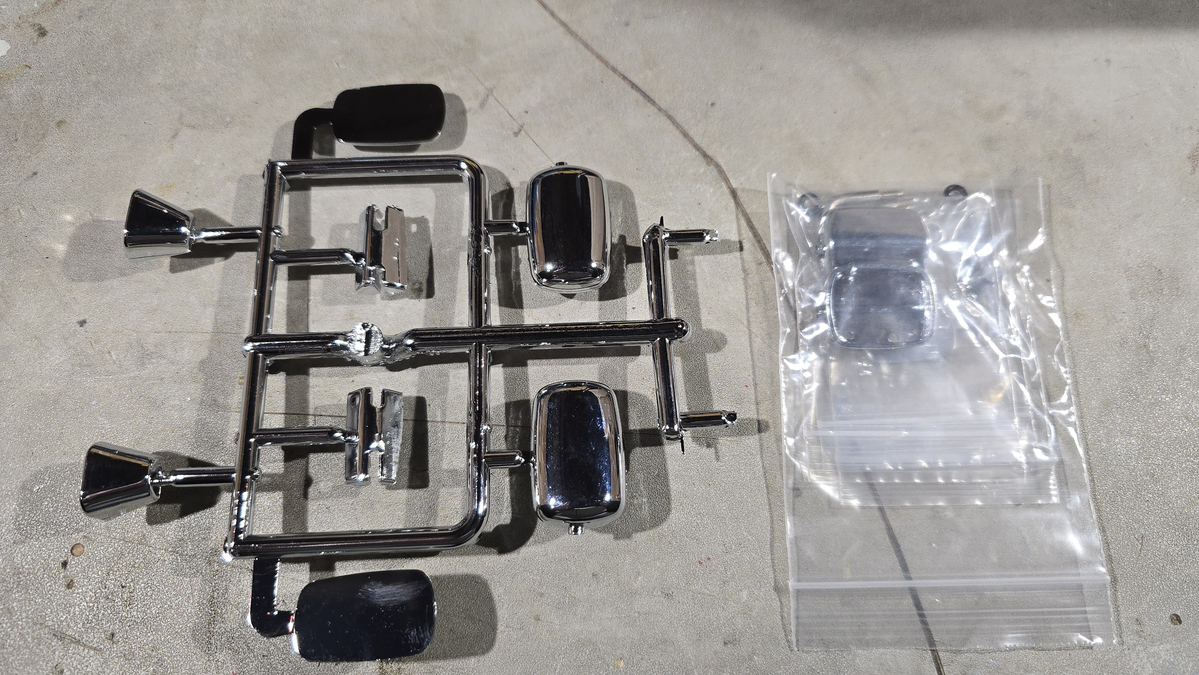

    Dernier point "accessoires", dans ce kit sont aussi fournis les nouveaux rétroviseurs, qui ont la même forme mais qui sont plus petits que ceux de base :
    Je ne m'en sers pas vu que j'ai le modèle "big truck", mais pour changer ceux du Yellowstone ça sera pas mal !

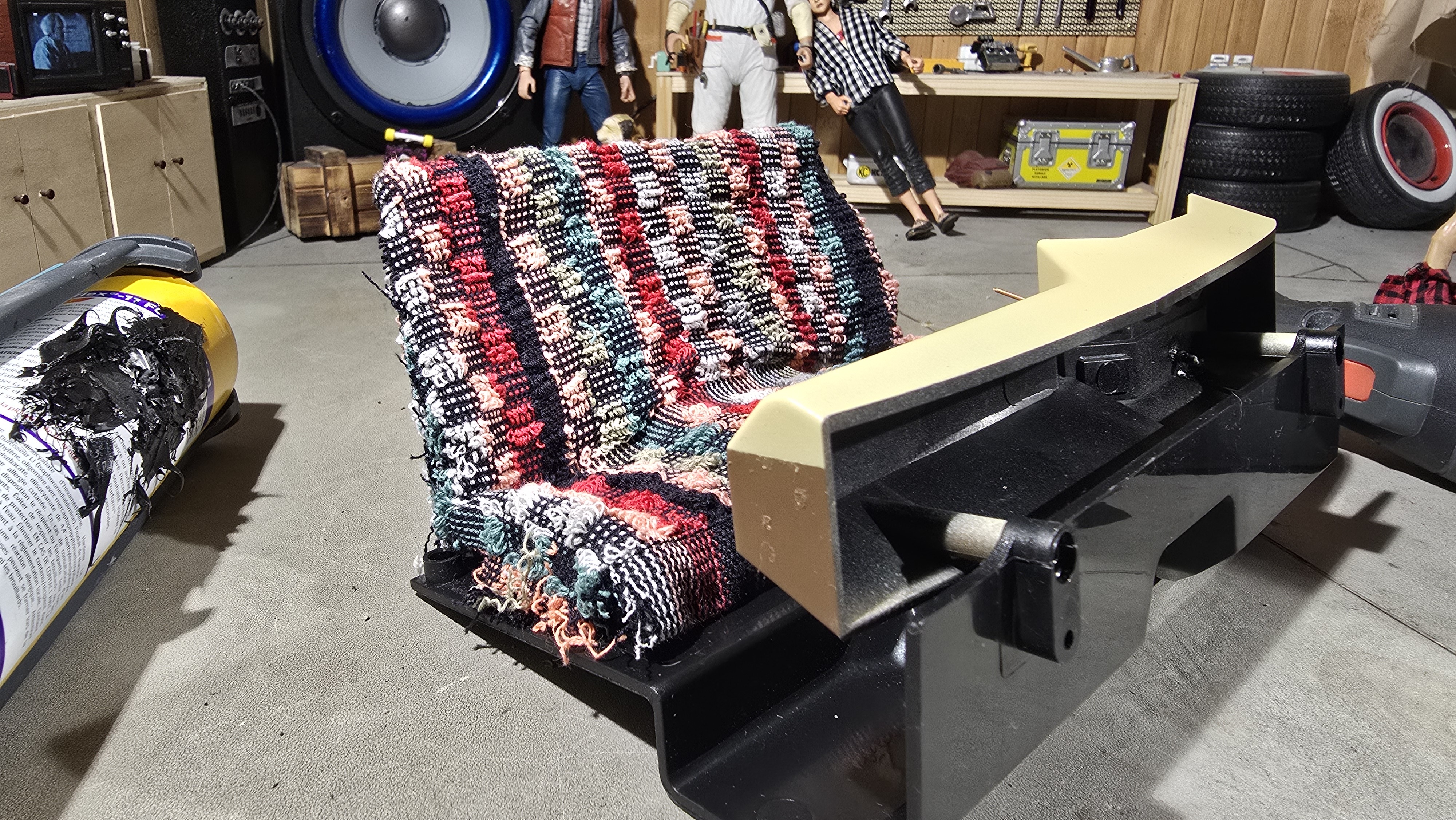

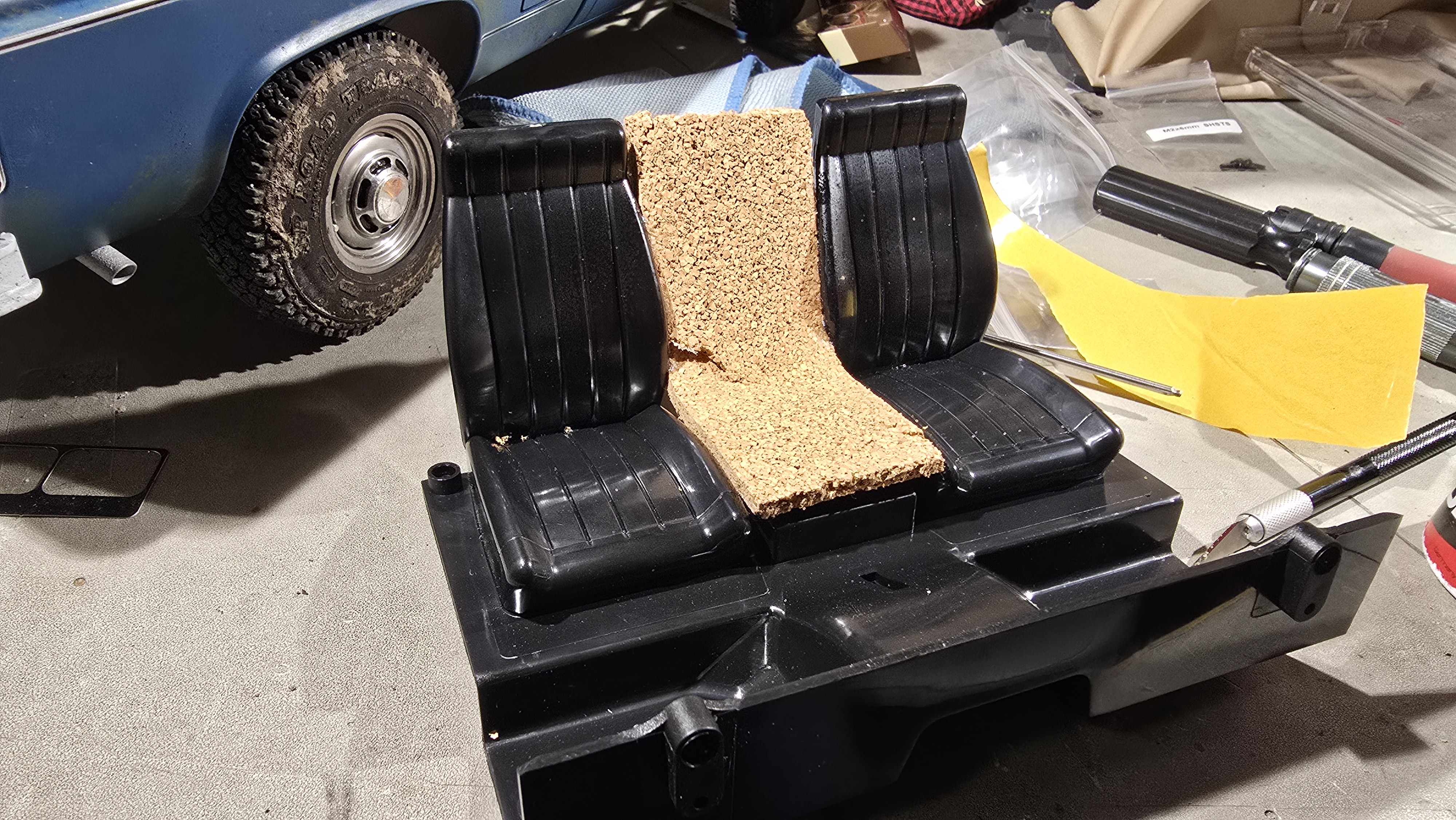

    Fin de journée, il reste à attaquer l'intérieur. Je savais déjà ce que je voulais, une banquette avec le genre de couverture qu'on met pour cacher un intérieur défoncé :D
    Pour faire une banquette, rien de plus simple, faut seulement combler le vide entre les deux sièges, perso j'utilise une chute de liège :
    Et pour la couverture, un morceau de torchon dont les motifs ressemblent à ce que j'ai en tête :
    Vous verrez l'intérieur complet demain, les figurines sont en pleine installation ;)
    Voilà donc où j'en suis ce soir, quelques détails à finir mais ce week-end ça sera terminé normalement !

    Magnifique la banquette (y). Ce scale est juste parfait :love::love:
