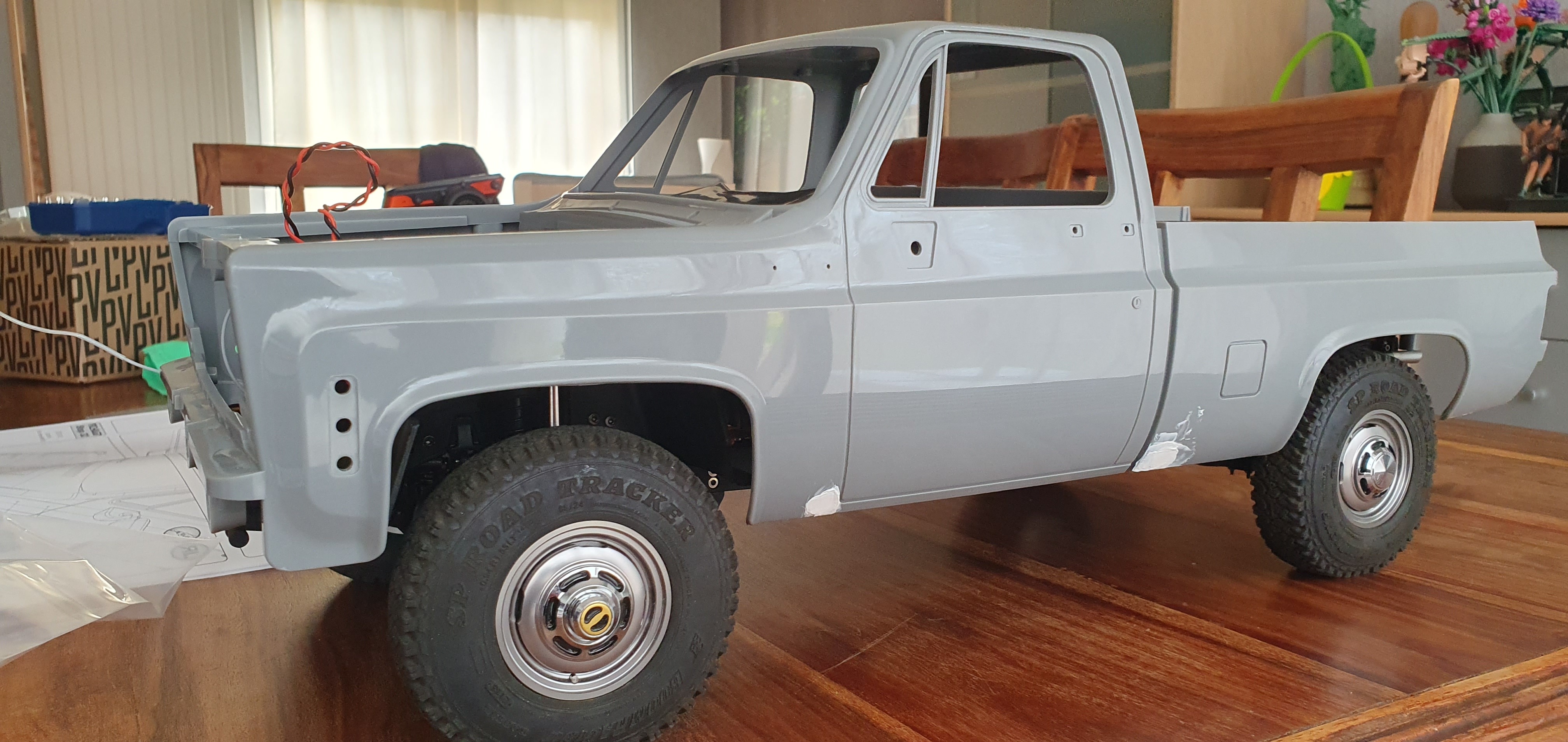

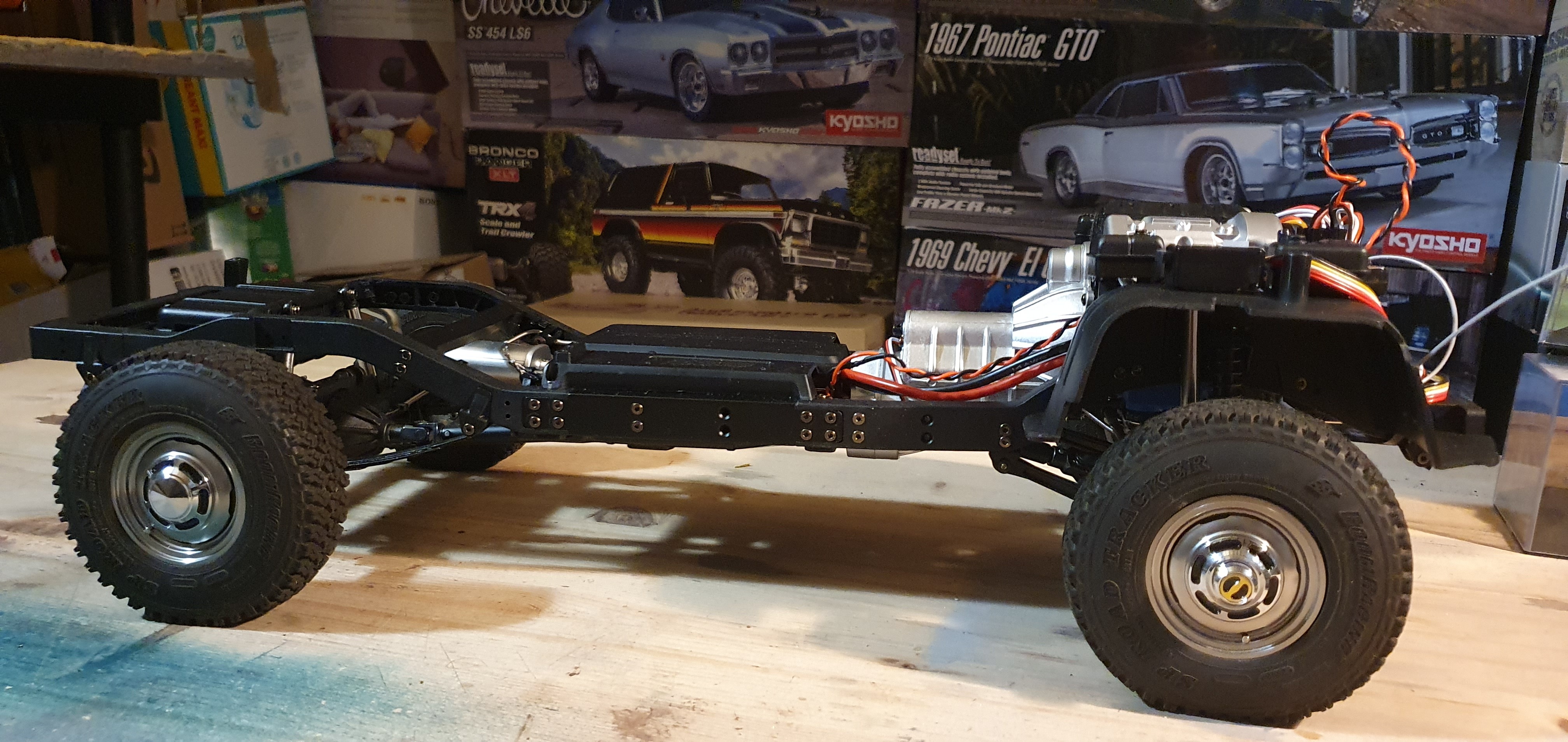

    C'est bon toutes les jantes sont faites, content de ne rien avoir abîmé ! Elles sont montées, avouez que ça aurait été dommage de se passer de pareilles beautés :love:
    La carro juste posée sur le châssis, le résultat est pas mal déjà, et niveau largeur de voies on est bien :
    Sauf que j'avais oublié l'intérieur, que j'ai monté vite fait pour voir s'il ne gênait pas la mise en place. Bon ça touche un tout petit peu, ça réhausse la caisse de quelques millimètres mais niveau hauteur ça reste dans ce que je veux, donc je ne pense pas que je le charcuterai :

    Rholalala, qu'es ce qu'il va être beau ce scale..., je suis déjà fan. (y)
    Et les jantes ça aurait été vraiment dommage en effet :love:

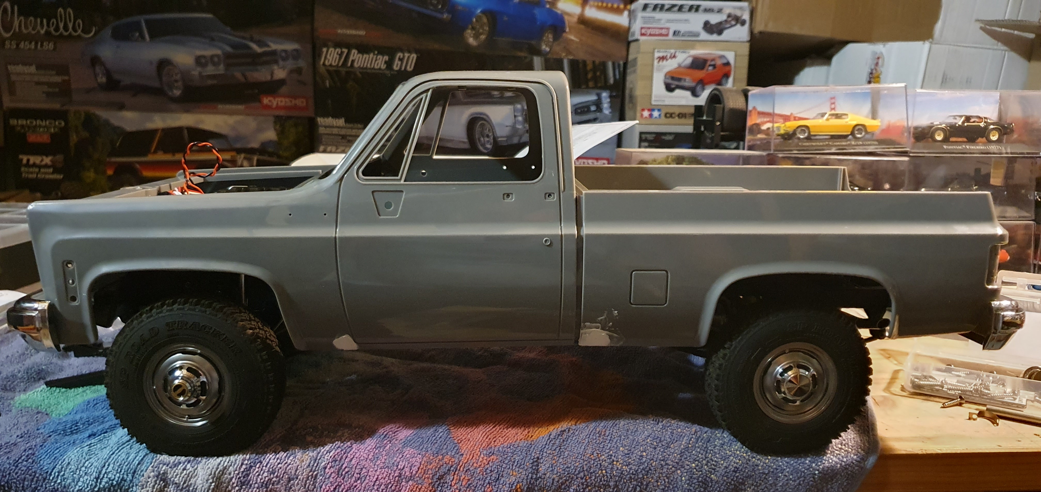

    Bon j'avance plus vite que je le pensais, puisque niveau adaptation de la carrosserie, c'est quasi bouclé ! J'ai monté les pare-chocs pour voir comment ça tombait, je m'en doutais et ça s'est confirmé, les pattes de fixation gênent :
    Dommage, à quelques millimètres près ça rentrait dans les trous du châssis (mais pas sûr que ça aurait collé niveau hauteur finale). Bref, c'est coupé, elles ne feront plus obstacle.

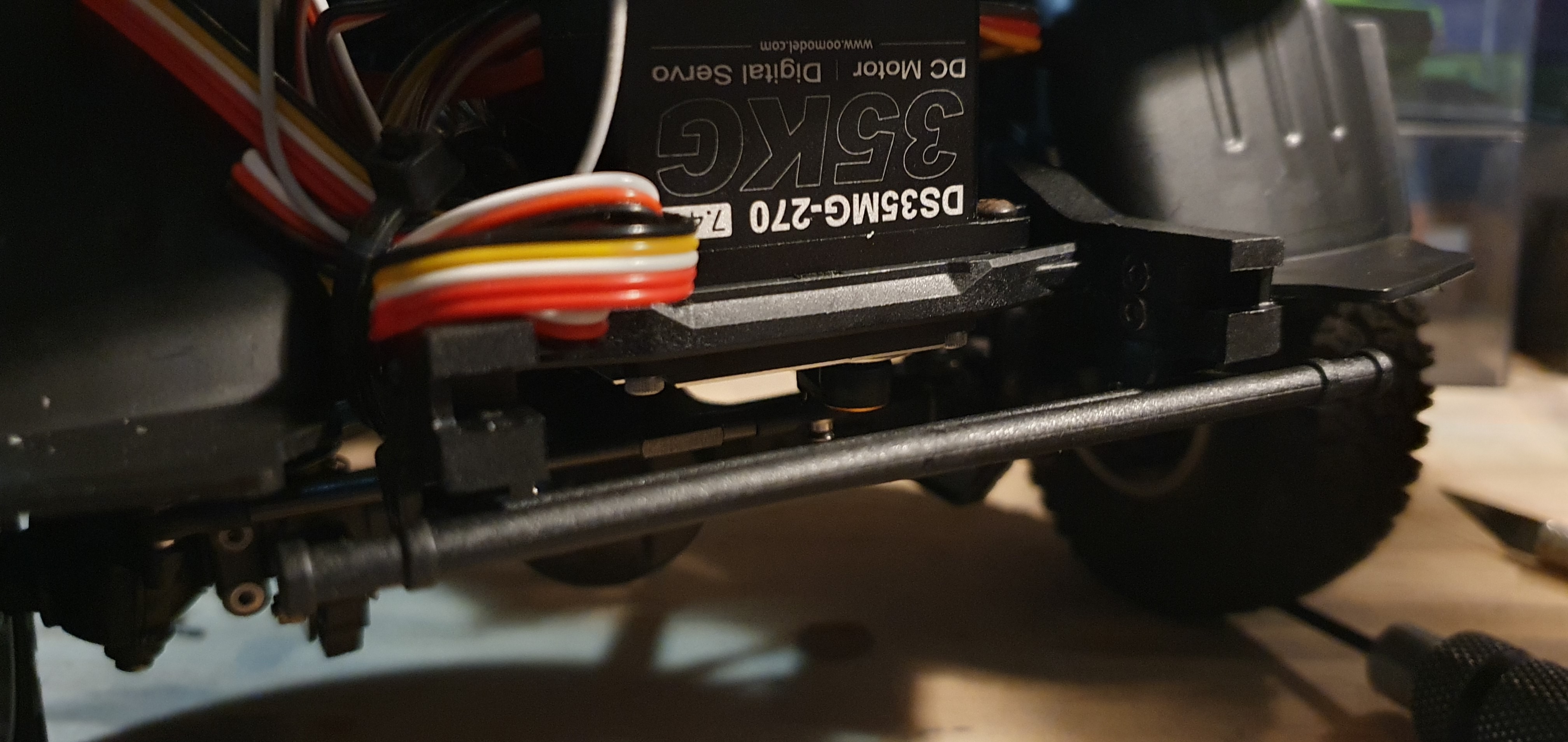

    Pour la fixation à l'avant, j'ai fixé la pièce à l'avant du châssis directement à l'arrière du pare-choc, en profitant de l'emplacement d'une vis :
    Plus qu'à remettre la pièce désormais soudée à la carro dans son emplacement, ici donc :

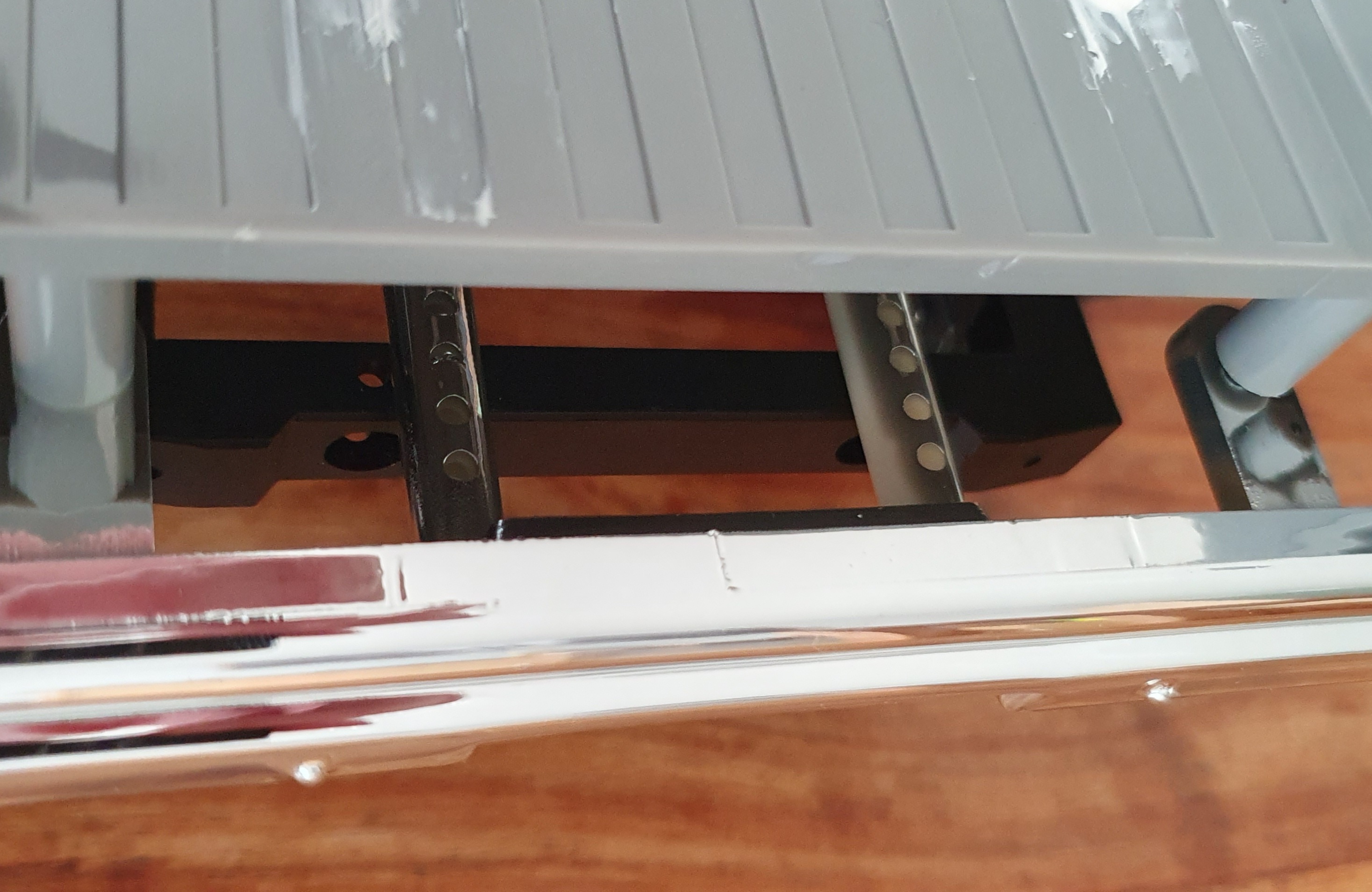

    Pour l'arrière, j'ai choisi de fixer ça avec de gros aimants, c'est ce qui se verra le moins (pas de vis qui traverseront la carro surtout). J'ai utilisé les fixations prévues par KB pour leur carro de LC70, en montant les aimants à la hauteur voulue :
    La vue d'en dessous avec la carrosserie posée :
    C'est pas encore collé côté carrosserie bien sûr, mais ça devrait être relativement stable et costaud au final (bon faudra sans doute pas faire trop de cascades non plus).
    Et à la fin, la hauteur définitive, pour moi c'est parfait :

    Trop beau l'ensemble!:love:
    La carrosserie adaptée sur le châssis avec les jantes modifiées, tu as assuré Julien:bravo:

    Et c'est super que tu la fixe par aimants, je ne suis pas fan du tout des systèmes de fixation rc4, vis ou petites goupilles mal placées..

    Tiens compte que c'est une carro abs avec le poids mais si tu as des aimants assez puissants ça devrait le faire..
