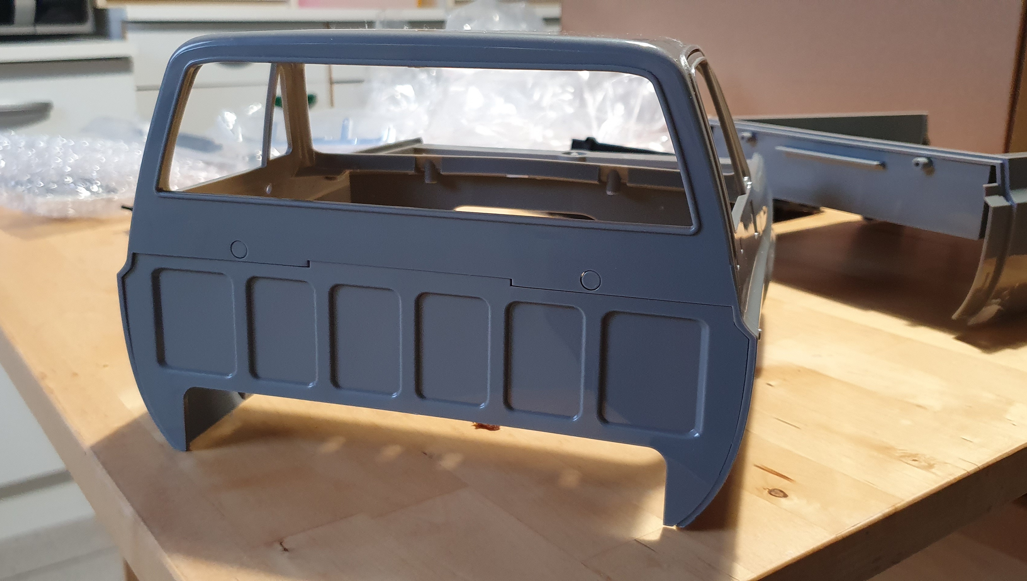

    Petit détail sympa vu lors du tri des pièces de la carrosserie avant ponçage, RC4 a prévu le coup pour ceux qui souhaitent juste utiliser la cabine, avec une pièce pour la fermer en bas :
    Les panneaux de portière sont un joli plus aussi comparé au Blazer, par contre pas de fixation par vis pour eux, c'est à coller.
    Et c'est parti pour une session de ponçage ... :D

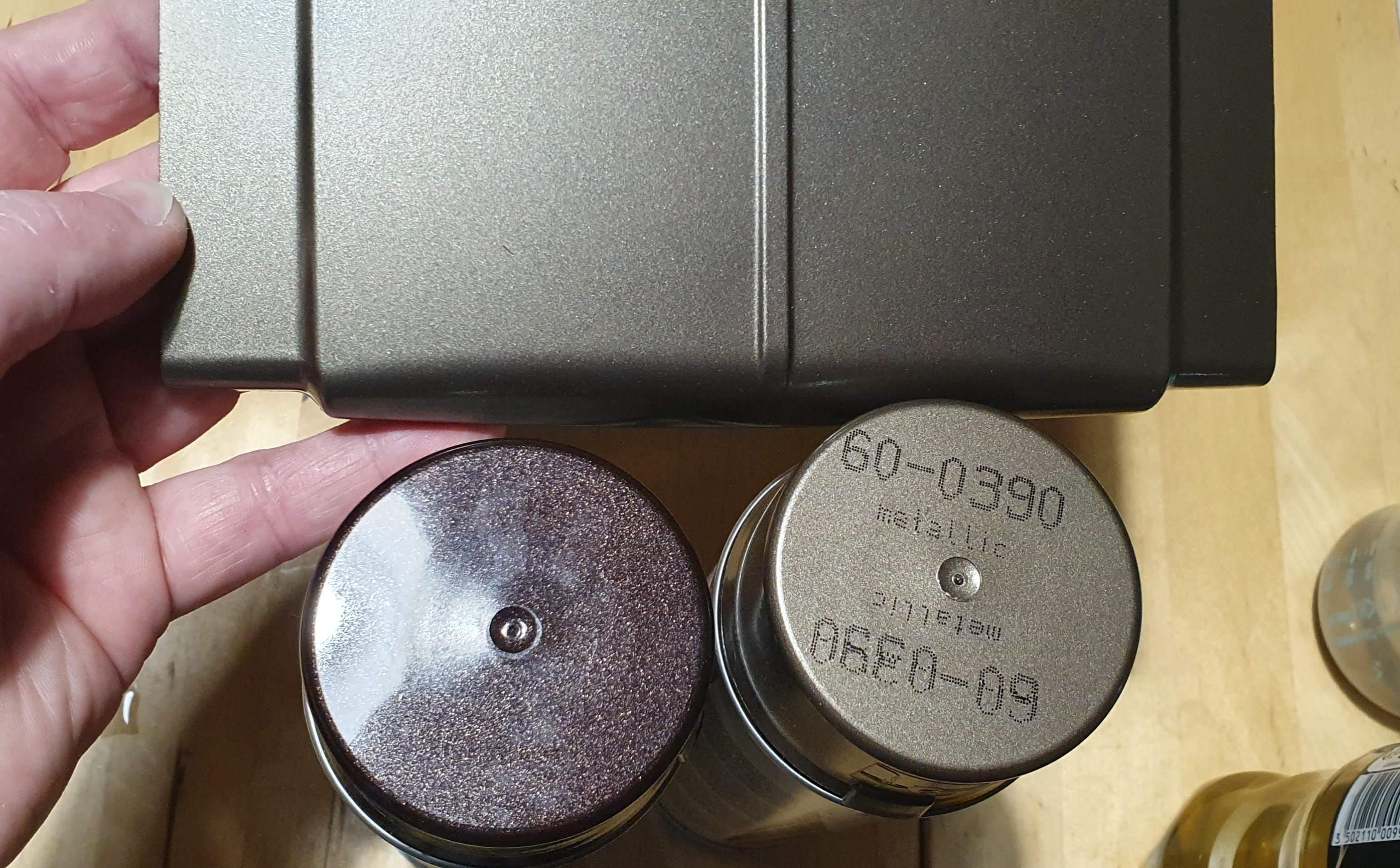

    Du coup, je voulais une couleur telle que ce fameux Ram, un marron métallisé ni trop clair ni trop foncé. Impossible de trouver la réf exacte chez Dodge, j'ai bien peur que ce coloris ait été spécialement créé pour la série. J'ai donc commandé deux bombes de brun métallisé, mais bon c'est jamais pareil que sur l'écran d'ordinateur, l'une est top foncée, l'autre trop clair. Mais en passant deux couches de foncé puis deux couches de clair, et ben j'obtiens un truc qui se rapproche pas mal de la couleur voulue. Bon en photo je sais pas si ça sera très net :

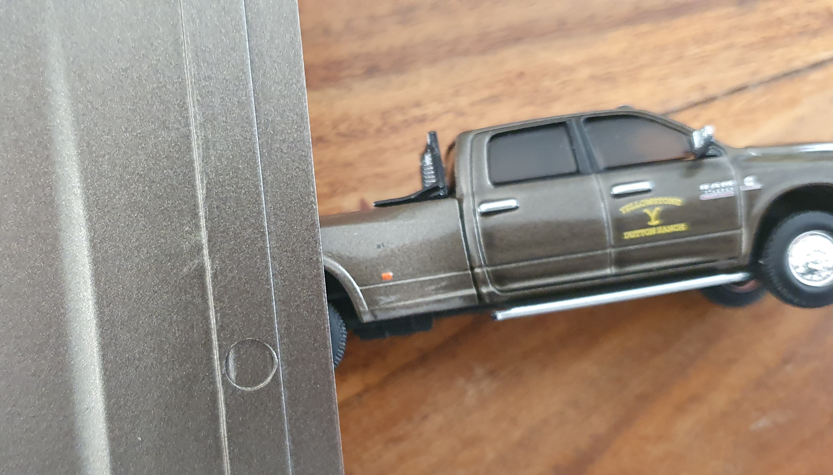

    Et en comparaison de la miniature de chez Greenlight, c'est proche même si ma peinture est un poil plus claire (ça dépend beaucoup de l'éclairage aussi) :
    Voilà, en bref je vais pas racheter de peinture et ça me va comme ça, donc on reste là dessus :D

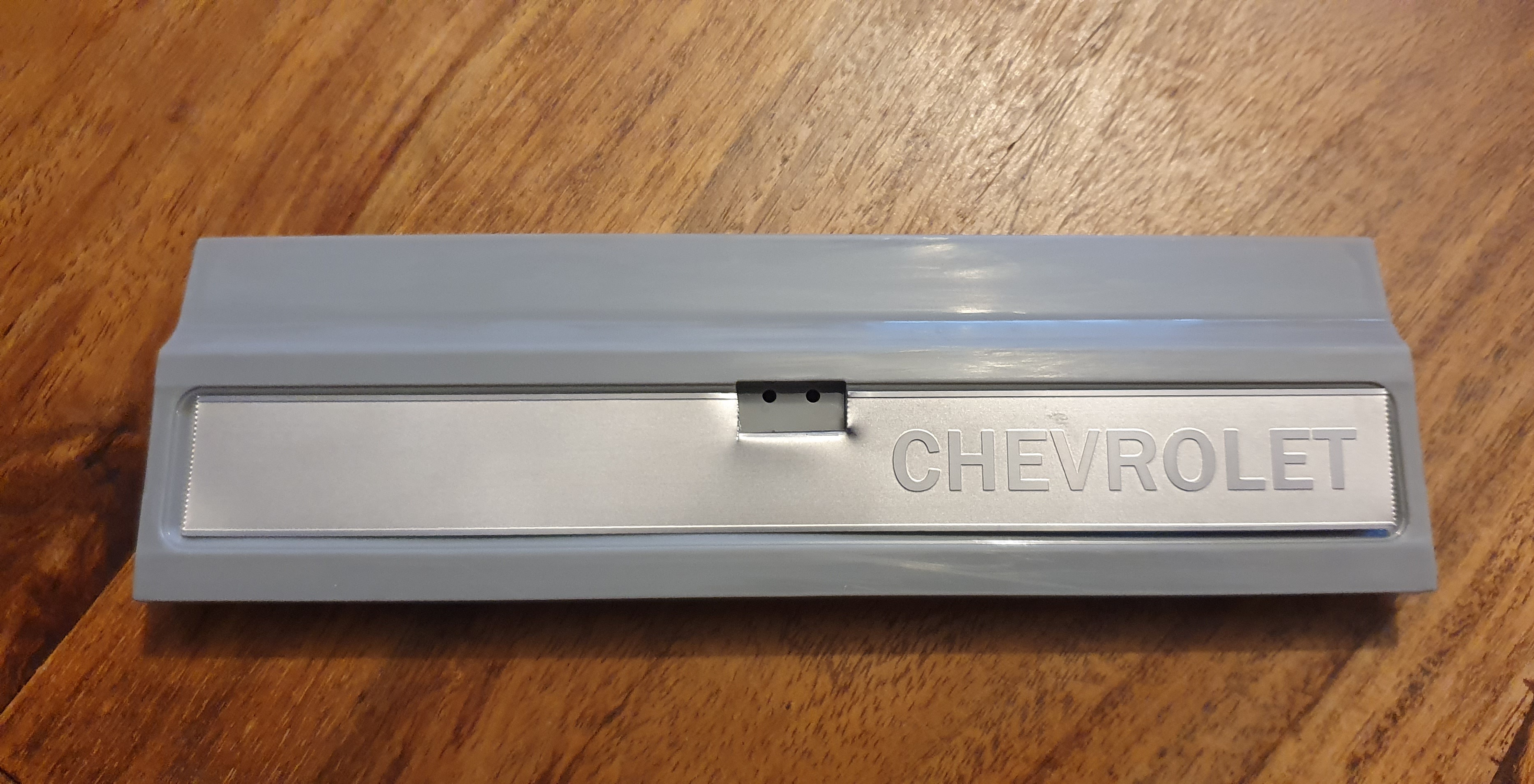

    Pour le reste on va rester sobre, un véhicule de ranch quoi, pas de bi-tons ou même de baguettes chromées je pense. Mais j'ai quand même profité de récupérer la plaque arrière sur le FCX10, que j'ai légèrement retaillée pour coller aux dimensions de RC4 :

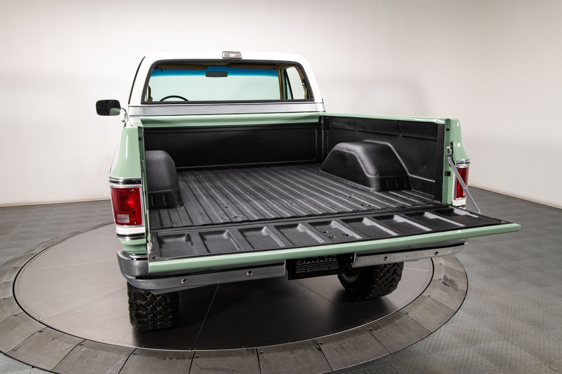

    Faudra encore affiner la chose ... sinon il y aura le logo du ranch Yellowstone bien sûr, et pour l'intérieur de la benne j'hésite à la laisser couleur carrosserie ou à la passer en noir, comme sur cet exemple :

    Pas mal pour la teinte (y) ça a l'air d'être nickel (y)
    Concernant le fond de la benne, je vote pour un noir mât (y)

    +1, belle teinte et intérieur de la benne en noir mat ou satin .:)
