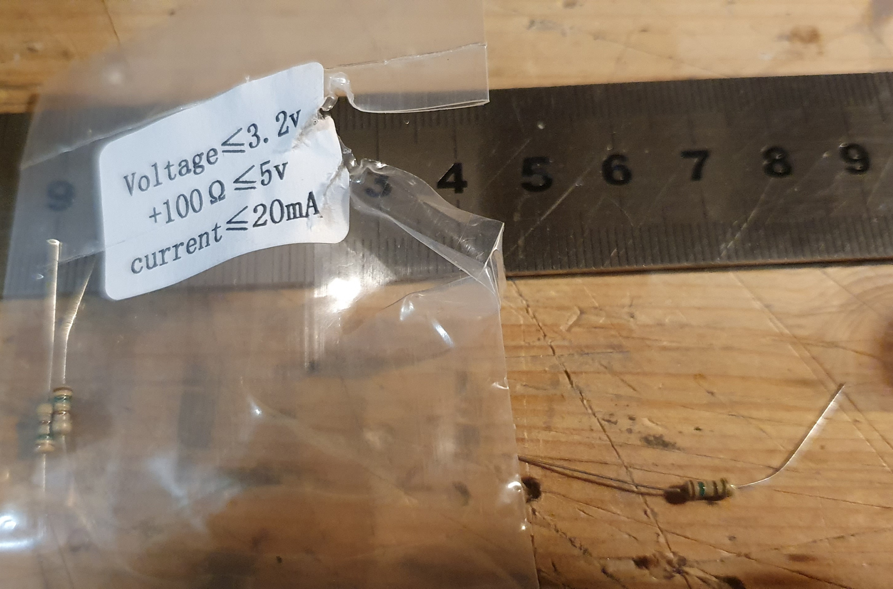

  15. RVB42
    2 845
    8 787
    La formule est U=R*I U en volt et R en Ohms et I en Ampère c'est la Loi d'Ohms/Plus la résistance va être grande plus l'intensité qui traverse le dipole va baisser donc la tension va baisser
    ici le courant est de 0,020A*100 ohms soit 2 volts au niveau de la résistance.
    Selon la loi d'addidivité des tensions dans un circuit en série : la tension de sortie soit 6V=2V+ tension aux bornes des led
    Donc la tension aux LED est 6-2=4 volt donc trop haute
    il faut une résistance plus grande. je dirais 150 ohms
    U=R*I donc R=U/I donc U=3 volts que je veux aux leds/0,020mA. soit 150 ohms
    après chaque rayure correspond à un chiffre : voir internet
    Attention j'ai considéré une intensité à 0,020 et un voltage à 6V mais tu peux mesurer avec un multimetre l'intensité reelle de ton circuit et pour 7.4 V. et refaire les calculs
    Réponse pour Tension 7,4 V et pour intensité du courant à 0,020A--> résistance 160 ohms pour tension au leds à 3,2 V

  16. Ju'
    J'ai relu trois fois mais ...
    J'aurais dû mieux suivre en techno ... (n)
    Merci pour l'explication et avoir pris de ton temps en tout cas @RVB42 (y)
  17. RVB42
    2 845
    8 787
    Pas de soucis mais je pense que les calculs sont bons au pire vaut mieux mettre trop de résistance que pas assez
    Et comme perceval faut toujours répondre c'est pass Faux
    petit correctif Réponse pour Tension 7,4 V et pour intensité du courant à 0,020A--> résistance 160 ohms pour tension au leds à 3,2 V

  19. Ju'
    Les miennes seront toutes soudées à la même prise qui sera alimentée par le récepteur. Je vais donc faire comme avec le F-150, une résistance par led. Mais une résistance plus grosse que celles fournies du coup si je passe en 7.4V (ce qui devrait être le cas, ne serait-ce que pour donner plus de pêche aux micros servos).
    J'ai d'ailleurs commandé un micro servo supplémentaire pour dissocier l'avant de l'arrière.
