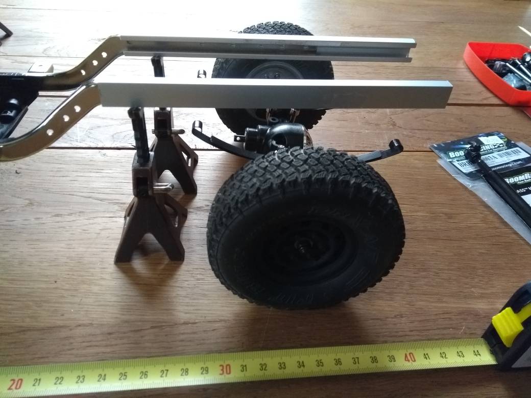

    Hello, la météo capricieuse et la dépanneuse terminée, un kit Gmade sawback commandé cher RCMart attendant depuis un moment sur l'étagère.. J'ai donc profité de ce frileux dimanche pour assembler ce kit au coin du feu (c'est pas une blague, ici ça caillait ce matin et le poêle ronronne :hihi:)
    Les Jeep, les Def et autres Range ont la côte mais je kiffe les formes arrondies d'un autre âge et pour l'instant, je fais une fixation sur le Power Wagon. J'ai donc remis le couvert mais cette fois avec un projet plus réaliste et moins perché que le CFX-W..
    Bien qu'il soit évident que les châssis longs ne sont pas le top pour franchir j'adore les longs trucks et j'ai eu envie de construire une base qui servira pour d'autres carrosseries par la suite mais cette fois sur des lames et comme le Sawback ne coûte pas un poumon, il va servir de cobaye pour une première; je vais l'allonger pour porter son empattement à 330mm, voir 340 selon la benne que je souhaiterai lui monter.
    J'ai cliqué pour une nouvelle carro proline du Dodge Power Wagon :) L'électro est également dans l'avion, je vais tester un nouveau moulin Hackmoto, un cinq pôles en 16T avec un ESC 1080, le servo est déjà installé, un PowerHD 20kg.
    Pour le reste, l'avant du châssis restera de stock, suspension soft (2 lames) et l'arrière sera transformé pour poser une benne à plat (supression de la bosse qui est sur les longerons et allonge de ceux-ci par du profilé d'alu).
    Tites photos pour montrer l'ébauche..

    Une question que je me pose; vu que je vais allonger le châssis de quelques centimètres, est-ce que ça peut le faire en posant simplement un arbre de transmission plus long (on le voit sur une la photo, j'ai prévu un cardan BoomRacing Badass en métal renforcé) Cela pourrait-il poser un problème de contrainte majeure?
    Je fais appel à vos expériences ;)..
  3. sawblade
    11 928
    16 822
    À mon avis aucun problème pour le cardans
    Au contraire puisque ça diminue la prise d'angle des cardans.
    Les châssis longs sont loin d'être ridicule en franchissement : meilleurs en passage de marches, en montée et en croisement de ponts (y)
    Juste l'angle ventral qui est forcément moins bon
    Joli projet
    Franck72, Scal68 et luc99 aiment ça.

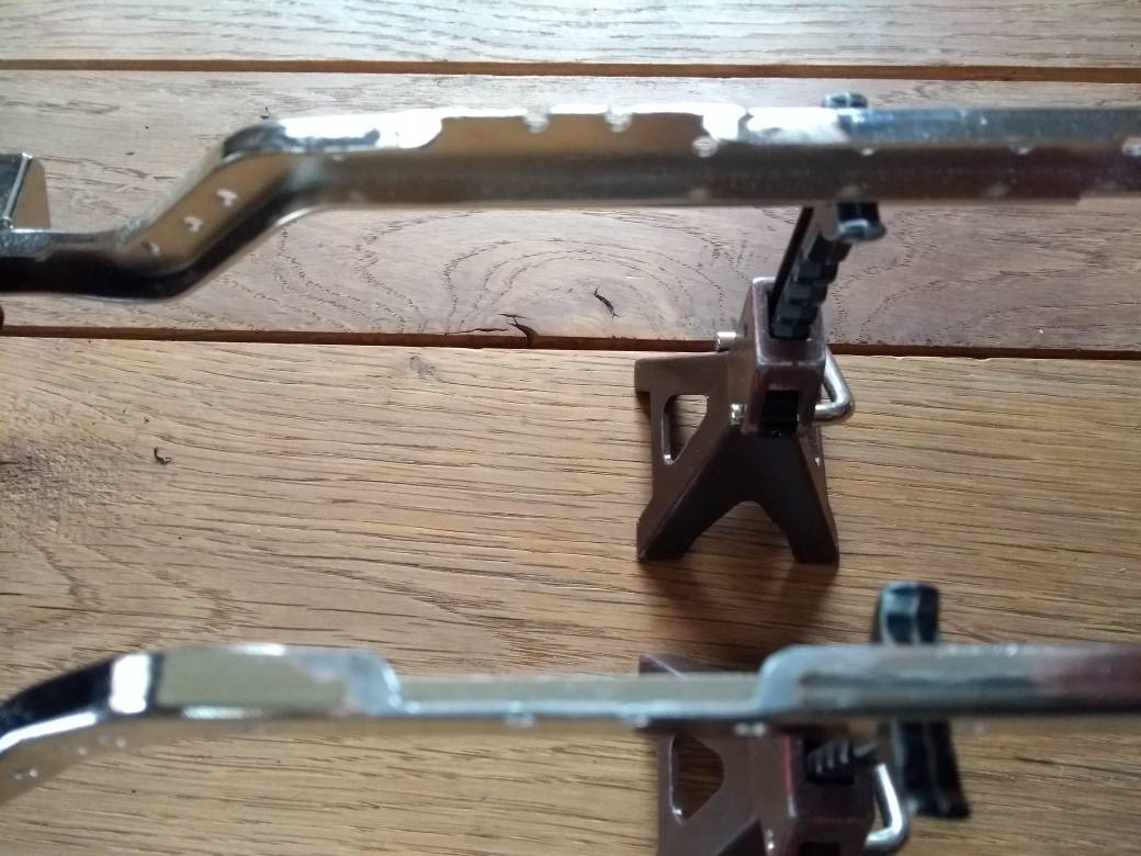

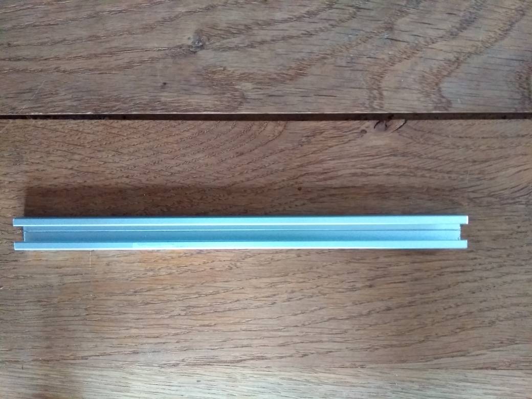

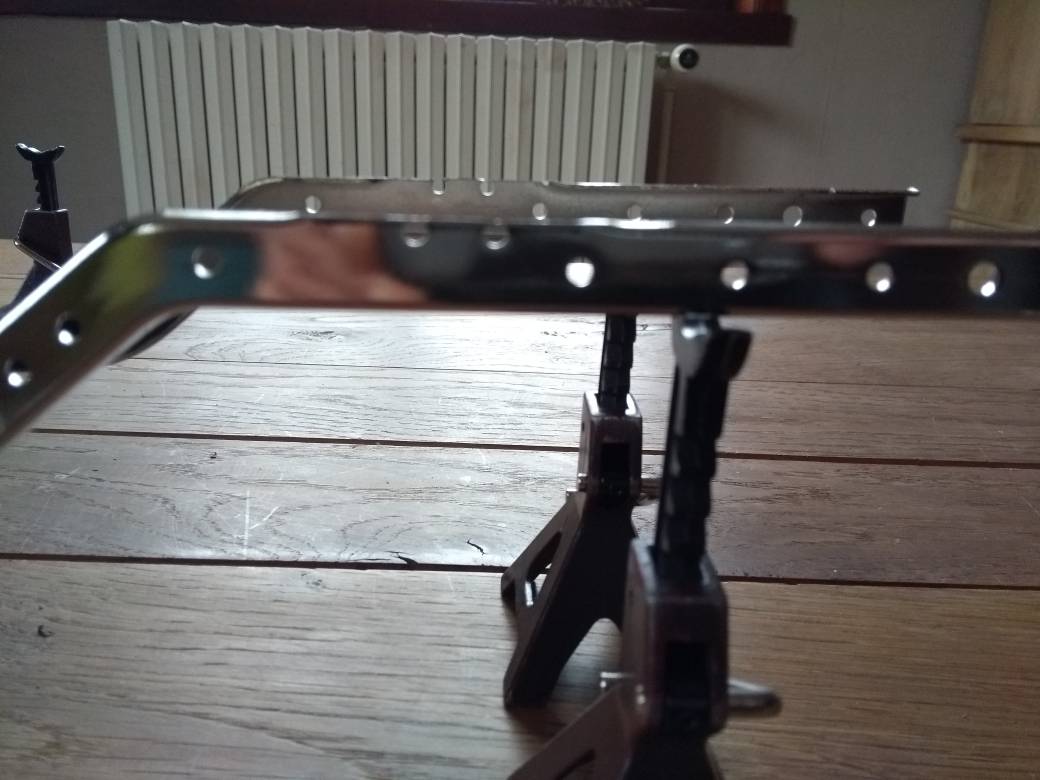

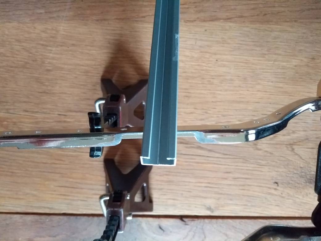

  14. Scal68
    44 241
    Découpe de la bosse sur l'arrière du châssis à la Dremel et essai avec un profilé d'alu destiné aux rideaux :hihi: ça s'emboîte parfaitement sur le longeron d'origine mais c'est juste un essai car l'arrière du châssis est vraiment très haut, je vais réfléchir à d'autres solutions..
    Daug, Clement38 et Flo83840 aiment ça.
