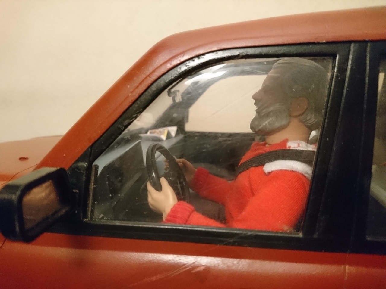

    Petites modifications :
    Opération du bassin pour que le perso soit moins haut
    Ajout de détails (plan, autoradio, tableau de bord)
    Voilà ce que ça donne

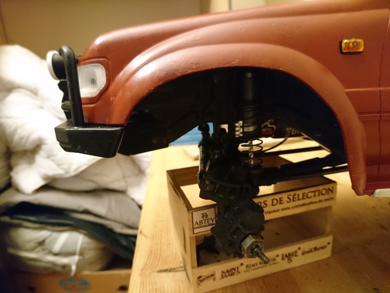

    Après deux ans je me suis dit qu'il fallait peut être s'occuper des amortisseurs. Démontage et nettoyage et surprise il y avait encore un peu d'huile. Le trx ayant pris du poids j'ai mis les ressorts verts à l'avant et à l'arrière j'ai mis les ressorts bleus ( dureté juste au dessus des verts) :
    Ensuite découpe des ailes avant pour suivre les courbes du pc avant :

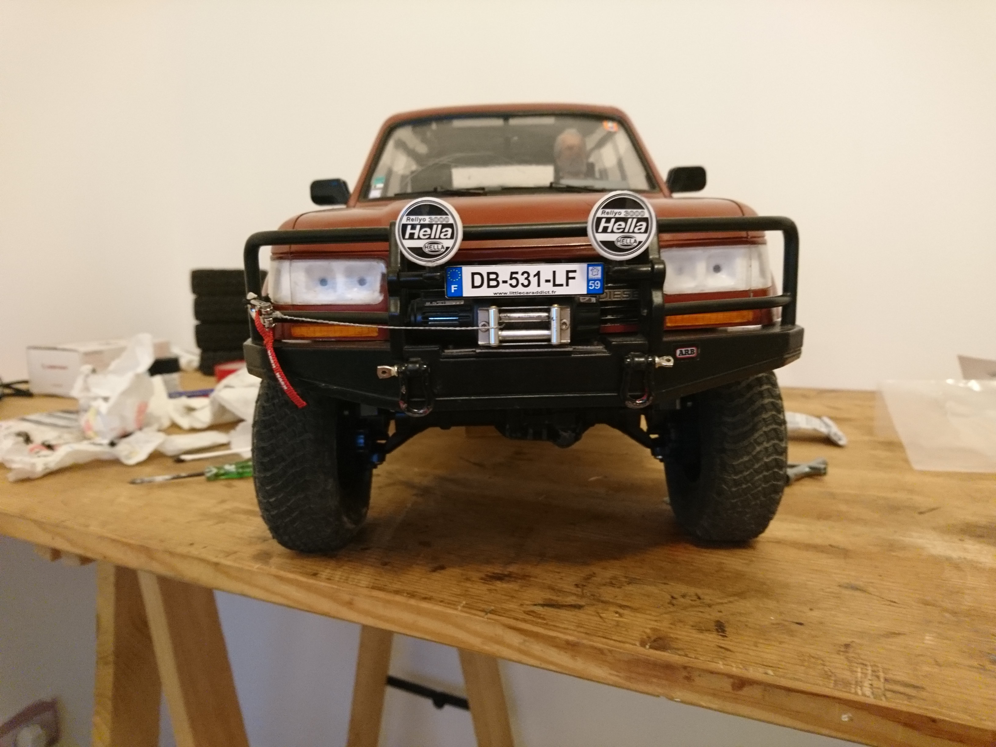

    Bon petite mise à jour du LC80, dernièrement j'avais un peu retravaillé la face avant avec une nouvelle plaque, des sticker LCA pour mon treuil car ceux d'origine sont trop gros.

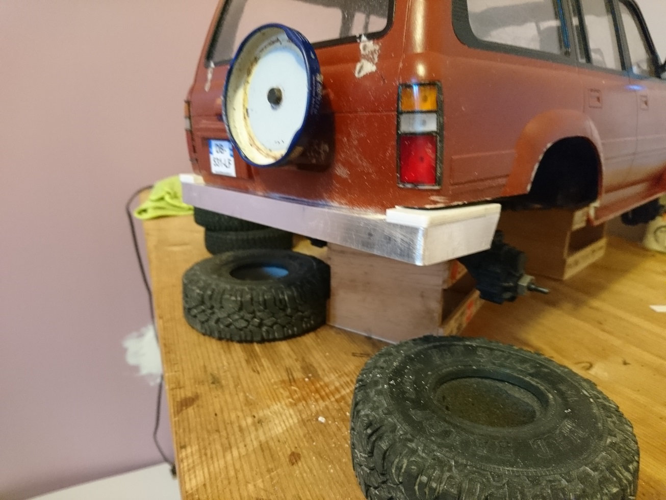

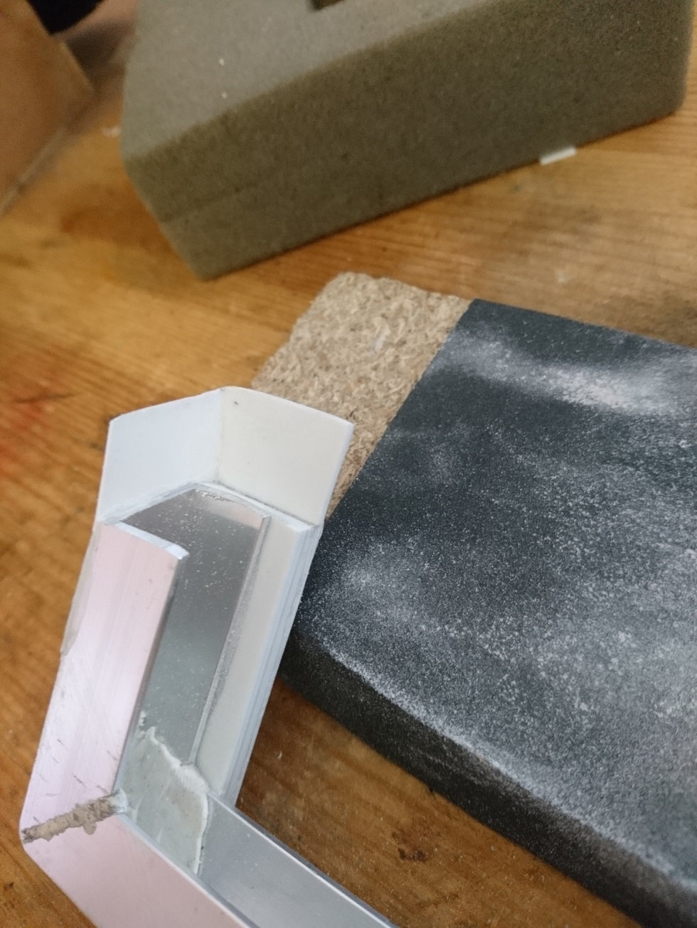

    Ensuite je voulais un pc arrière qui aille dans le style 4x4 préparé et pour le LC80 à part RCmodelex il y a rien du coup j'ai voulu le faire moi même. Bon je préviens je suis du genre bricoleur du dimanche et j'ai très peu d'outil.

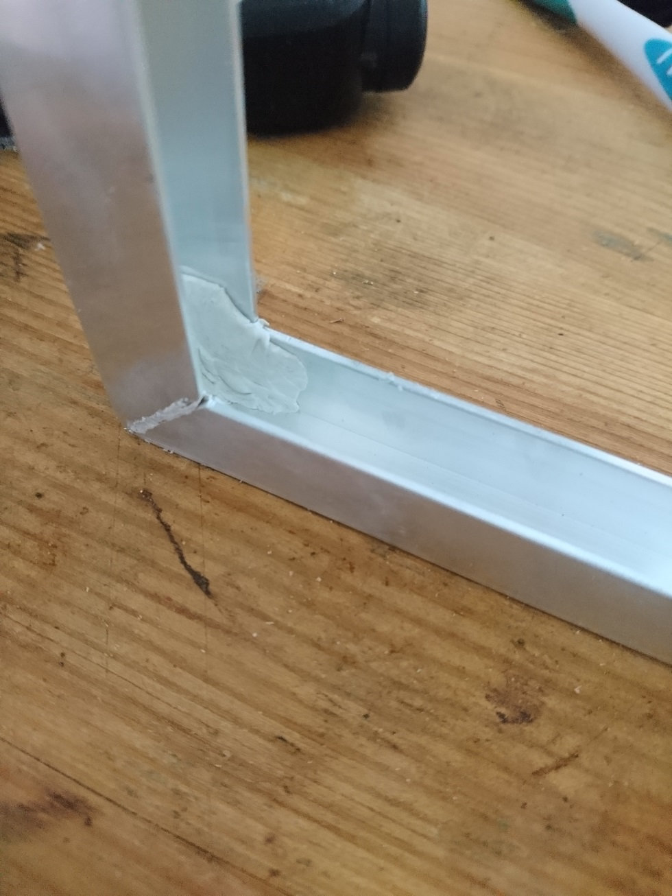

    On commence avec de la cornière alu. Je fais des découpes à 45° avec une boite à onglet et une scie à métaux:
    On peut ensuite plier. Pour que ce soit solide je met du mastic bi-composant dans les angles:
    On découpe la carrosserie avec du fil à coudre:
    Quelques plaques de styrene sur les côtés pour le contour de la porte du coffre.
    Un peu de styrene pour suivre la forme des élargisseurs d'aile.
    On remet du mastic dans la partie en styrène des élargisseurs puis quelques couches de peinture:
    J'aime bien, depuis j'ai repassé quelques couches de peinture et la le vernis sèche.

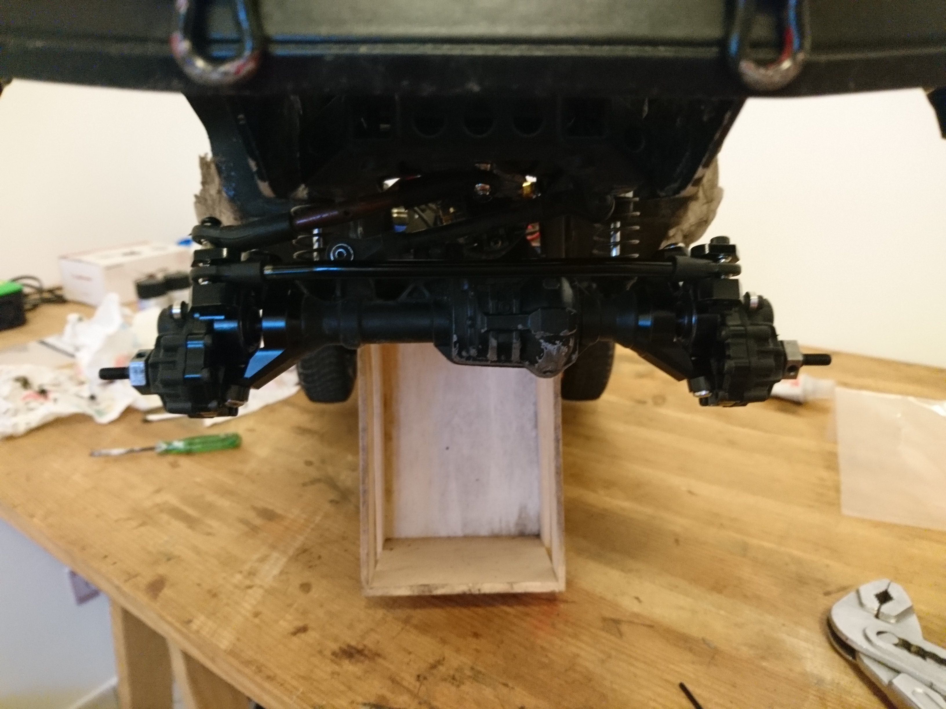

    J'adore mon TRX4 mais j'ai jamais réussi à me faire au look du pont avant avec ses énormes support pour les portiques. Du coup je viens de remédier au problème avec les GRC G2 Ackermann Caster Blocks:
    Avant:
    Pendant:
    Après:
    Et je suis pas mécontent de ma peinture vu qu'il ne sont trouvable qu'en gris j'ai passé un coup de motip noir.
