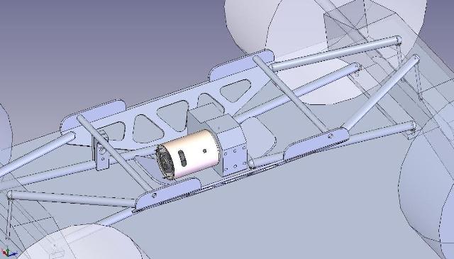

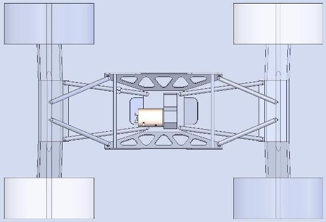

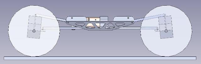

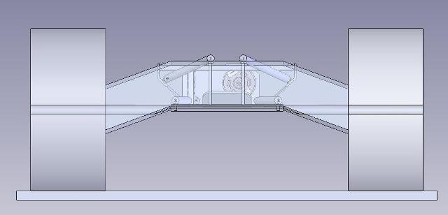

    par la faute de tous ces chassis "flex" qui me sont rentrés dans la tête... j'abandonne pour l'instant le chassis que j'avais dessiné.
    les points d'ancrage et les longueurs des liens venaient du tuto sur les 4 link
    voila quelques images:
    le montage qui était prévu était de type droop, mais juste avec des ressorts de traction placés horizontalement.
    La pièce fixée sur le lien bas aurait servi de butée haute et aussi de butée basse après rajout d'une pièce.
    Les liens du bas auraient été coudés aussi pour améliorer les passages avec les roues qui "pendent"
    voila, la suite au prochain épisode

    dommage il avait l'air pas mal ce châssis :roll:
    par contre je n'ai pas tout a fait compris ton histoire de ressort... mais vu l'heure c'est p-e normal :mrgreen:
    et tu vas faire un châssis torsion pour ton txt alors?? ça promet alors :cool:

    faut imaginer utiliser les renforts sup comme des "poulies" pour une ficelle accrochée à un ressort de traction qui lui est accroché par exemple à l'autre renfort.
    c'est plus clair?
    pour le txt, je vais faire un chassis torsion, mais rien n'est bien défini à l'heure actuelle...

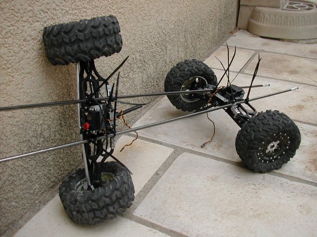

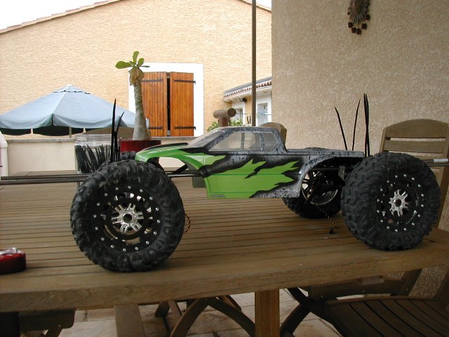

    ça me crève le coeur de dire ça, mais face à l'armée de clods et autres MOA... prets à en découdre face à mon "supersize" (je peux plus dire txt...) j'ai été obligé de réagir, et pas le choix, de réagir fort:
    suppression de toute la partie centrale... le peu qui restait du txt en fait:

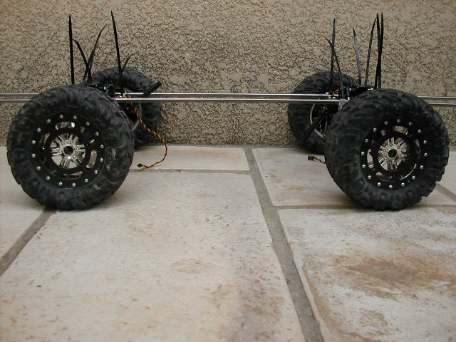

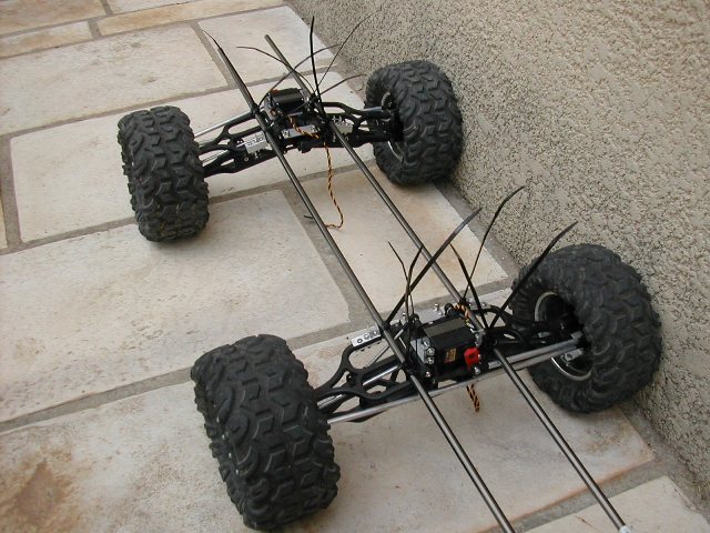

    et début de la conception d'un chassis de torsion:
    la suite bientôt j'espère :yes3:

    super le coup des tubes,
    moi qui cherche encore une solution pour mon 4.0, je vais attendre d'avoir tes retours par rapport au torque twist sur ce genre de chassis en "shafty" avant d'entreprendre le système de renvoi sans amorto :brico3:
    Et je sais que tu nous fera un vrai test et compte rendu :yesd3:
  11. R-type
    R-type membre
    571
    Oui, le principe est sympa, reste l'inconnu, que va donner le Torqtwist avec ce type de châssis ???
    Je sens que de toute façons il sera performant, SHAFTY POWAAAAAA !!!!! :mrgreen:
    Et du coup, le TXT va renaitre sous une autre identité ?
  12. RôM
    RôM membre
    1 644
    le torque twist, je vais essayer de l'attaquer par derrière (enfin, par une autre voie :cht3: ) en lestant mes roues
    pour le txt, j'ai de quoi en refaire un, mais c'est pas prévu dans l'immédiat. enfin, je le verrais bien comme un bon gros crawler tuber scale, un peu du style de celui sponsorisé par axial.

    hey pas mal l'idée des deux tubes :wink3:
    encore un post super interressant a suivre

    il y aura pas plus de news aujourd'hui... la soudure, c'est pas simple, et je suis pas encore apte à m'attaquer proprement au chassis...
    demain, je continue l'entrainement :brico3:

    Je suis ce post car tres interressé par le concept chassis torsion et transmission centrale... pas trop peur que les cardans se déboitent ?

    pour les cardans, j'ai pas peur, la longueur des barres ne varie pas, et la sortie du pont est presque à la hauteur des barres
