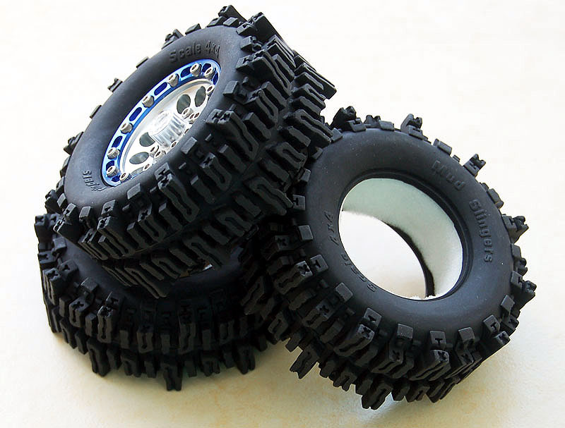

Liste des Pièces : - Ponts Avioracing 1/8 avec différentiel bloquer - Transmission Avioracing avec pignonerie de Wraith - Amortisseurs G-Made XD PiggyBack 85mm - Jantes G-Made SR02 Mat Black 1.9" - Pneus RC4WD Mud Slingers 1.9" - ESC Axial AE-2 - UBEC Turnigy 6V 5A - Moteur Integy Matrix Pro Lathe 55T - servo digital Turnigy - Lipo coque dur Zippy 2s 4000mah 25C - Recepteur 6ch Hobby King J'ai enfin trouver comment utiliser les reste de ma Subaru thermique Merci à NIKKO pour sa magnifique voiture pour enfant Un sac poubelle plein plus tard je ne garde que l'utile Comme le gros des finances crawler sont passer dans le XR10 ça va être un max de recup et home made. Pour le châssis ça sera chute d'alu du boulot, un petit plan et passage par la poinçonneuse pour les formes qui vont bien et un coup de plieuse.
