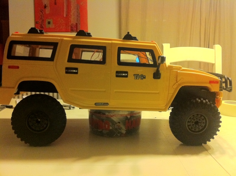

    La base est arrivée ce soir.
    Histoire de vous donner une idée de la taille du bestiau par rapport au Sub qui est déjà pas petit:
    Et "posé" sur roues histoire de se donner une idée...
    Sachant que les roues ont un diamètre de 140...
    Ca promet !!!
    :rir3:

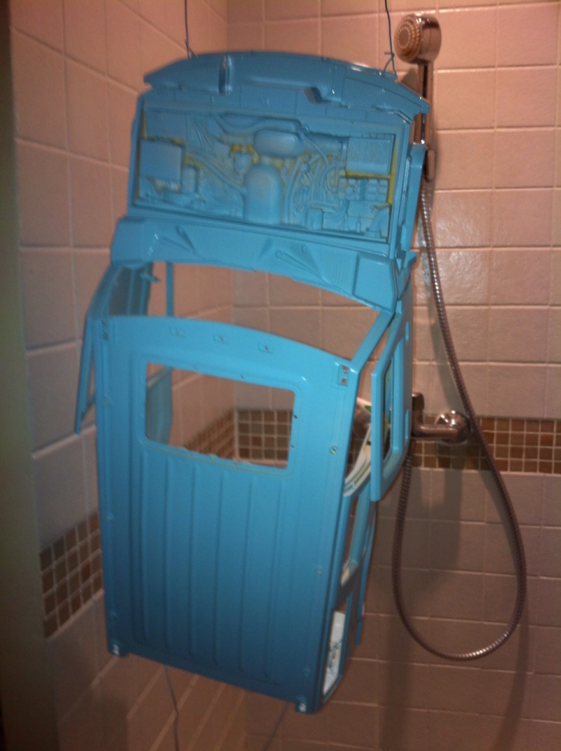

    L'avancée du jour.
    Après un démontage fastidieux de l'engin (un peu cette nuit pendant que mon pu***n d'Iphone
    tentait en vain de se moderniser via Itunes et un serveur Apple surchargé et cette après midi sous
    l'oeil avisé de Igunes ) je suis arrivé à ne perdre aucune vis et ne rien casser au démontage.
    Les petits chinois qui l'avait monté à l'origine n'avaient pas trop mis de colle sur les accéssoires.
    Tout est démonté, bien rangé en attendant le remontage.
    L'intérieur, à l'origine style "cuir Fauve croisé skai beige" ayant été jugé trop salissant, à été changé par
    un cuir noir uniforme.
    Quand à la teinte extérieure... Elle en est à sa première couche. Les touches orange viendront ensuite.
    Après avoir mesuré le bestiau, il ressort qu'il est ni au 1/10 (ça, on s'en serait douté) ni au 1/6
    car après avoir pris les cotes du "vrai" , il est au 1/8 puisqu'il sort à 26 cm de large et 64 de long.
    Le chassis en plastoc mou du plus bel effet qu'il va falloir consolider:
    A priori, je serais tenté de dire que c'est une bonne base pour y adjoindre un châssis poutre en dessous.
    De plus, il y a beaucoup de place pour y placer l'electro, bien planquée, la (ou les) batteries et le moteur.
    J'étais parti pour un shéma moteur boite au centre et les cardans de part et d'autre mais une autre idée m'est venue
    à savoir de mettre le moteur à l'avant... un looooooong cardan pour entrainer la boite (du RC4WD à première vue) placée
    au centre et de looooooooooongs cardans pour entrainer chacun des ponts.
    (Style cinématique du Subzéro en somme)
    Cela me permettrai de conserver un intérieur sans que rien ne se voit.
    La ou ça va être Rock and Roll, c'est au niveau du châssis car je ne sais pas faire...
    Si vous aviez des idées, des schémas de montage ou photos pour m'aider dans cette "entreprise", cela me rendrait
    bien service...
    :ang3:
