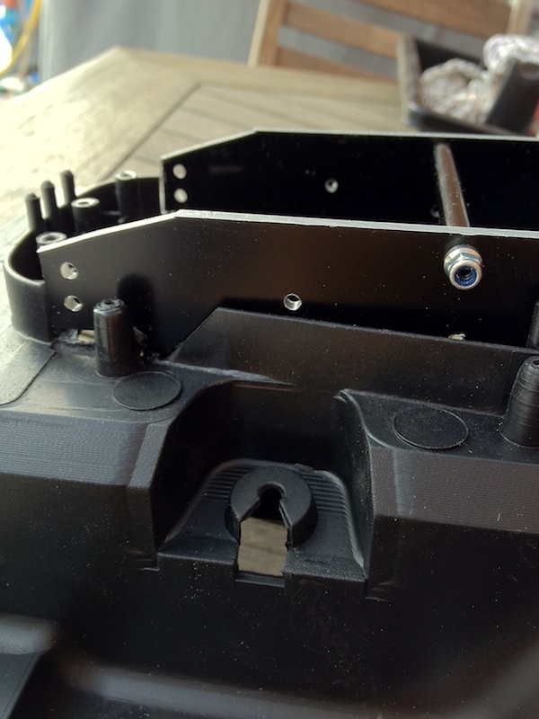

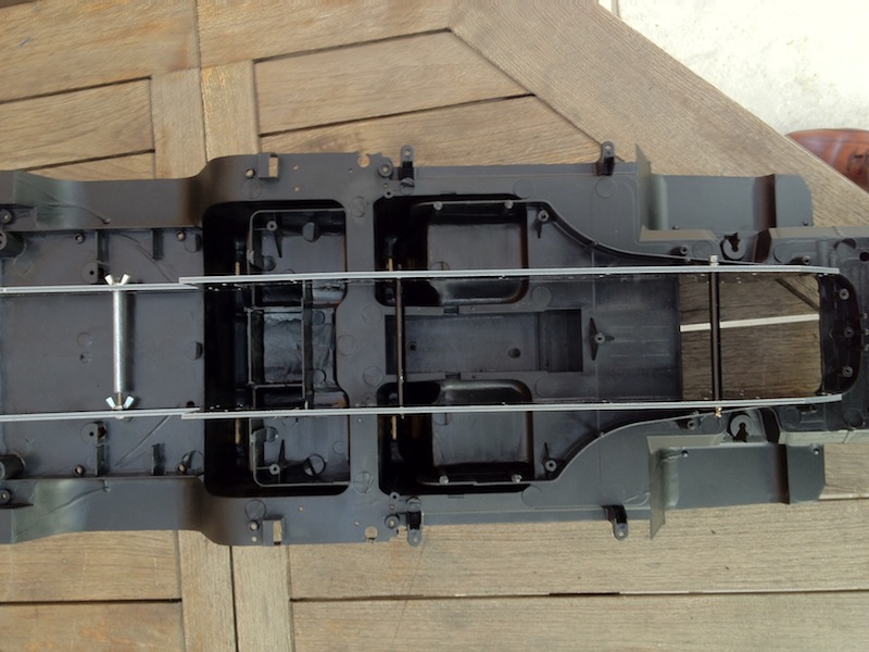

    Quelques avancées...
    Le châssis "Akira Made" est arrivé aujourd'hui et aussitôt présenté sous le plancher du H2.
    Je pensais faire un châssis de 6cm de large... Au final il est de 8.
    Quelques photos:
    (bien sur les longerons sont juste provisoires avant les renforts que je vais fabriquer)
    Et la, avec les ponts d'Axial, histoire de voir comment ça tombe...
