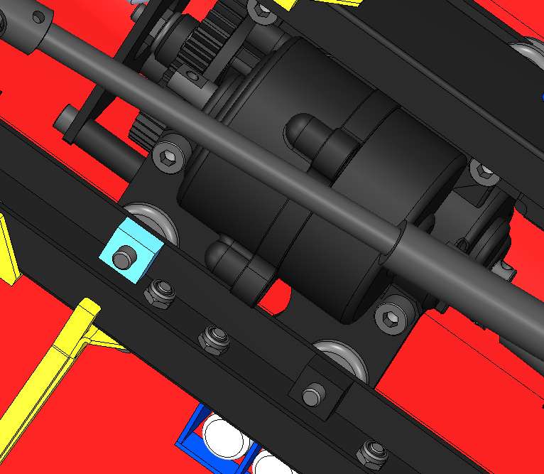

    Sinon plusieurs trous n'ont pas de pas de vis et donc la vis ne tient pas. Comment en faire un en ajoutant de la matière ? Goutte de colle, frein filet ...
  3. hanjin-san
    10 082
    5 486
    Si c'est possible, faire des "écrous" qui reprennent la forme interne des longerons et les faire tenir avec un léger point de colle.
    Leur forme et l'emboitage dans les longerons permettrait de les bloquer en rotation lors du serrage / desserrage.
    Je ne sais pas si c'est clair :confused:

    Il n'y a pas la place le trou a la bonne taille mais il manque le filetage. Je vais tenter de déposer de la colle bi composant sur les bords et visser quand ce sera sec. Au pire je peux mettre une vis longue et un écrou de l'autre côté.

    Je te met une photo de ce que j'avais fait sur mon Praga, ça sera peut-être plus parlant:
    En bleu ciel donc, l'écrou qui vient se plaquer contre le longeron pour le bloquer en rotation ;)

    Ah oui. Mon trou est très profond la vis ne ressort pas.
