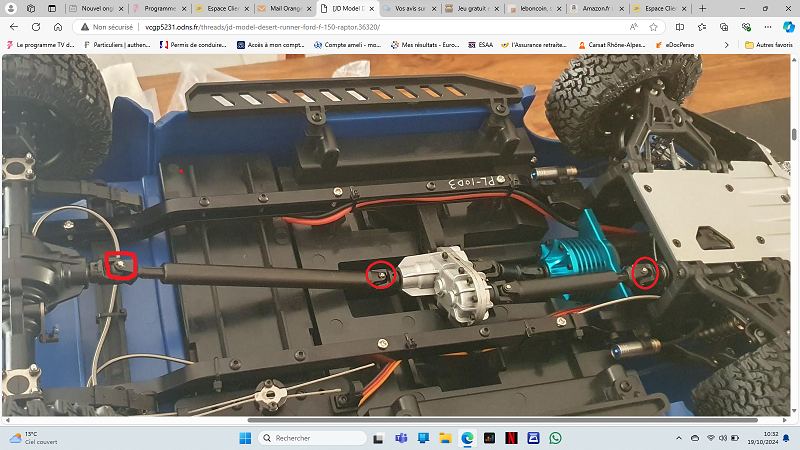

    superbe carro vraiment :love: par contre ce qui me " dérange " pour la fiabilité ce sont ces clips là :

    J'ai la même chose sur mon REVO 1 (Traxxas), sur tous les cardans et je n'ai jamais eu de problèmes.
    Certes les centraux sont protégés et ceux en sorties de diff pas spécialement trop exposés.
    Faut pê trouver le moyen de les protéger : un poil de colle?? mais je ne pense pas que cette engin est fait pour du rocher pur qui par frottement pourrait "déclipser."

    Quelle drôle d'idée ce montage. :gne:

    J'avais pas fait gaffe à ce détail, j'ai regardé de plus près, les e-clips sont quand même fermement fixés. On verra si ça bouge sur le terrain, faudra que je pense à contrôler (mais j'aurai vite un souci si ça se barre je pense).
