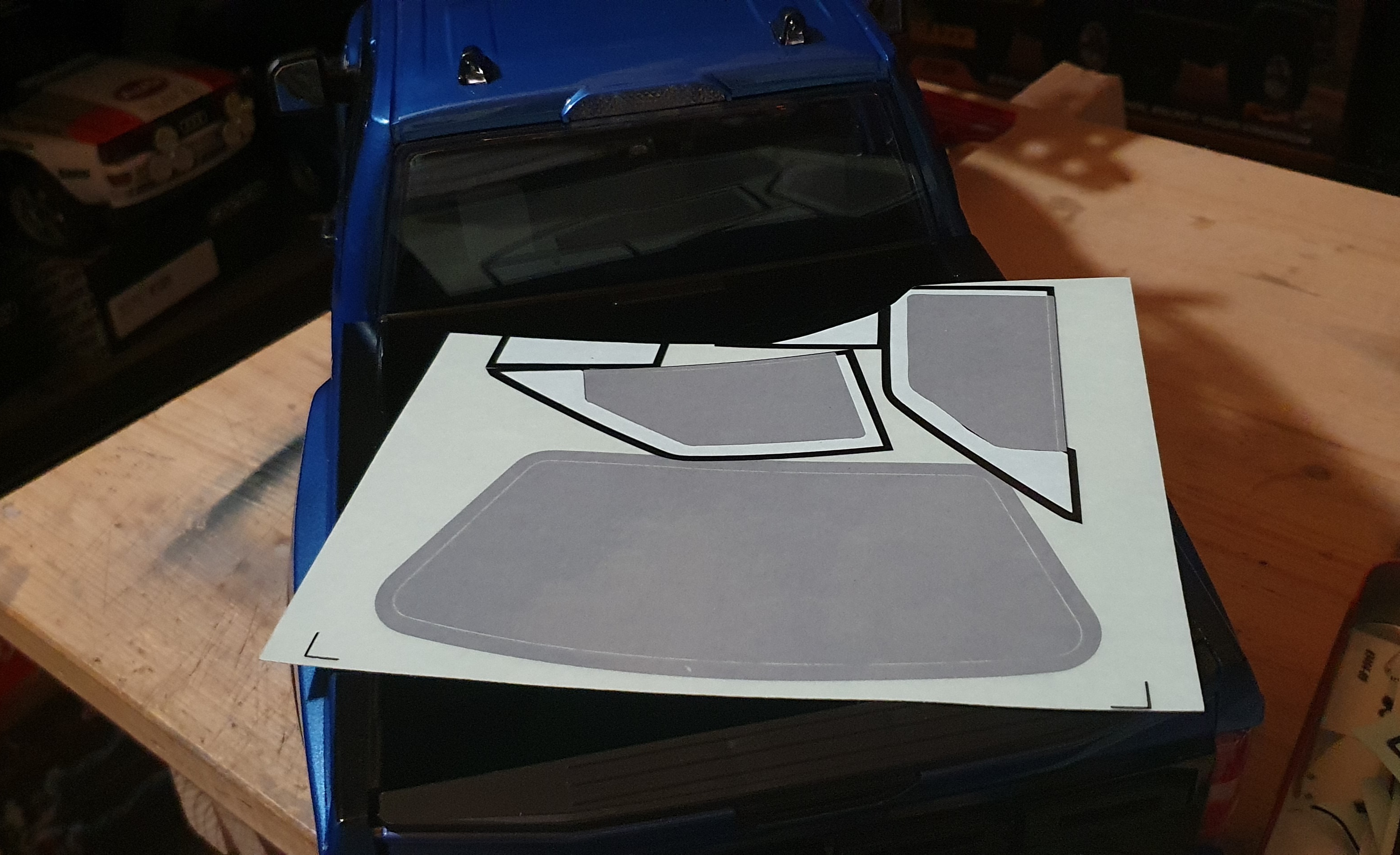

    Vérification faite, il me reste un peu de film gris mais pas assez grand :
    Vous avez des exemples en film pour voiture qui irait bien ? J'y connais rien là dedans ... c'est du sticker d'ailleurs ces machins là ?

    Oui c'est collant, pour le peu que tu à besoin vaut mieux chiner des bouts de chute dans un garage ou centre de tuning
    Ta pas un truc comme ça vers chez toi ? Comme ça en plus tu peut bien voir la teint si ça te va.
    Sinon moi il m'en reste de celui que j'avais utilisé sur le def mais il est assez foncé, je peut t'en envoyer si tu veux

    Tu peux aussi en trouver chez un publicitaire qui fait des stickers, en général ils font aussi le covering de vitres, ou dans un centre Glasstint s'il y en a par chez toi .

    Un coup de spray Tamiya smoke et on n'en parle plus :)

    Oui, le Belge Pascal a raison (comme d'hab (y)), un ou plusieurs coup de bombe Tamiya ça sera beaucoup plus simple en fait, surtout que le vitrage et la lunette arrière sont d'une seule pièce.

    J'aime moins en spray, c'est plus difficile d'avoir une teinte uniforme à contre jour par transparence, ou bien c'est moi qui suis une bille :hihi:

    Pas assez l'habitude de la peinture lexan c'est pour ça :hihi:

    Ça coûte pas grand chose sur Ali, selon la taille.
    J'en ai acheté cet été en film miroir pour la vitre de la porte fenêtre de ma cuisine.
    J'avais acheté il y a quelques années sur Amazon un kit pour fumer les vitres de notre Nissan.
    Pose nikel, liquide vitre et spatule.

    Je tenterai à la bombe fumée vu que j'en ai, et si ça le fait pas ça sera du film, sur Amazon ça coûte pas grand chose non plus en petite taille (y)

    Tu peux essayer sur un bout d'emballage transparent juste pour voir l'effet..
    Comme dit Franck c'est pas évident de bien couvrir vu l'accès difficile avec le jet du spray pour un intérieur et le masquage..

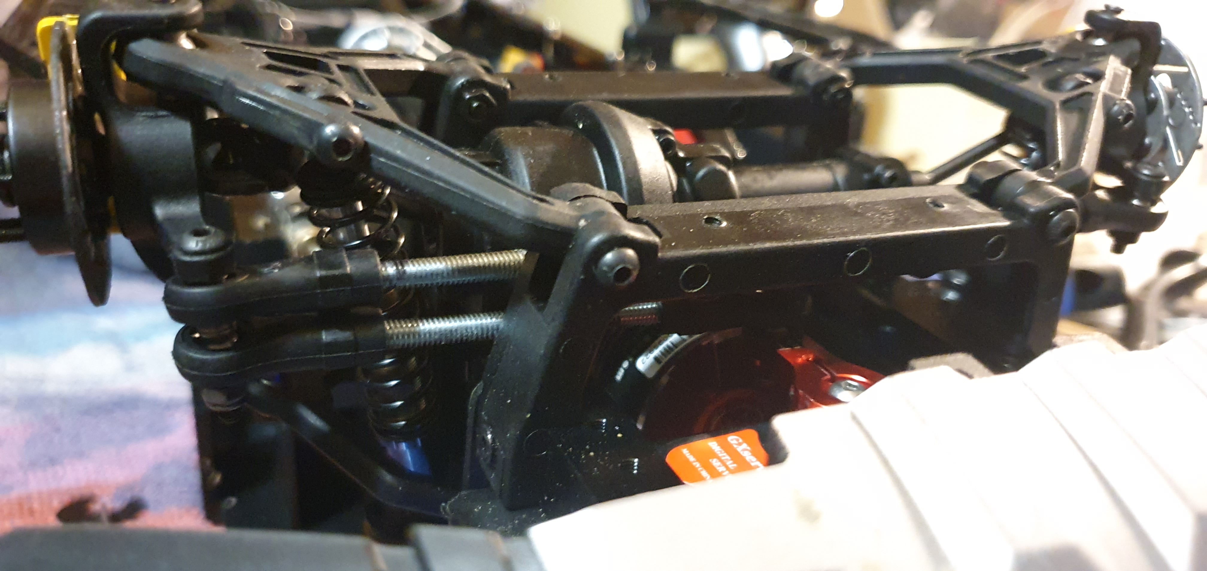

    Le Raptor a fait sa première sortie hier, et vous n'en verrez pas beaucoup, car au bout de 5 minutes, ça a cassé ... c'est le lien central de la direction qui a laché d'un côté :
    Pourtant je roulais très cool, je sais pas si c'est la pièce qui avait une faiblesse ou alors mes changements de servo, moteur ou pneus que la mécanique n'a pas supportés, mais ça a stoppé net le crapahutage, très très frustrant ... le gros bébé avait montré de belles aptitudes pourtant. Bref, j'ai cherché une solution pour réparer, parce-que pour trouver la pièce c'est juste impossible je pense (je savais avant l'achat que le service après-vente ne serait pas assuré, mais je pensais pas casser si vite :confused:), et après plusieurs tests j'ai fini par bricoler un lien plus long pour directement relier les deux roues, avec de la tige filetée M4, limée là où elle passe dans la pièce-guide, avec en plus de la gaine thermo et de la graisse pour que ça coulisse bien :

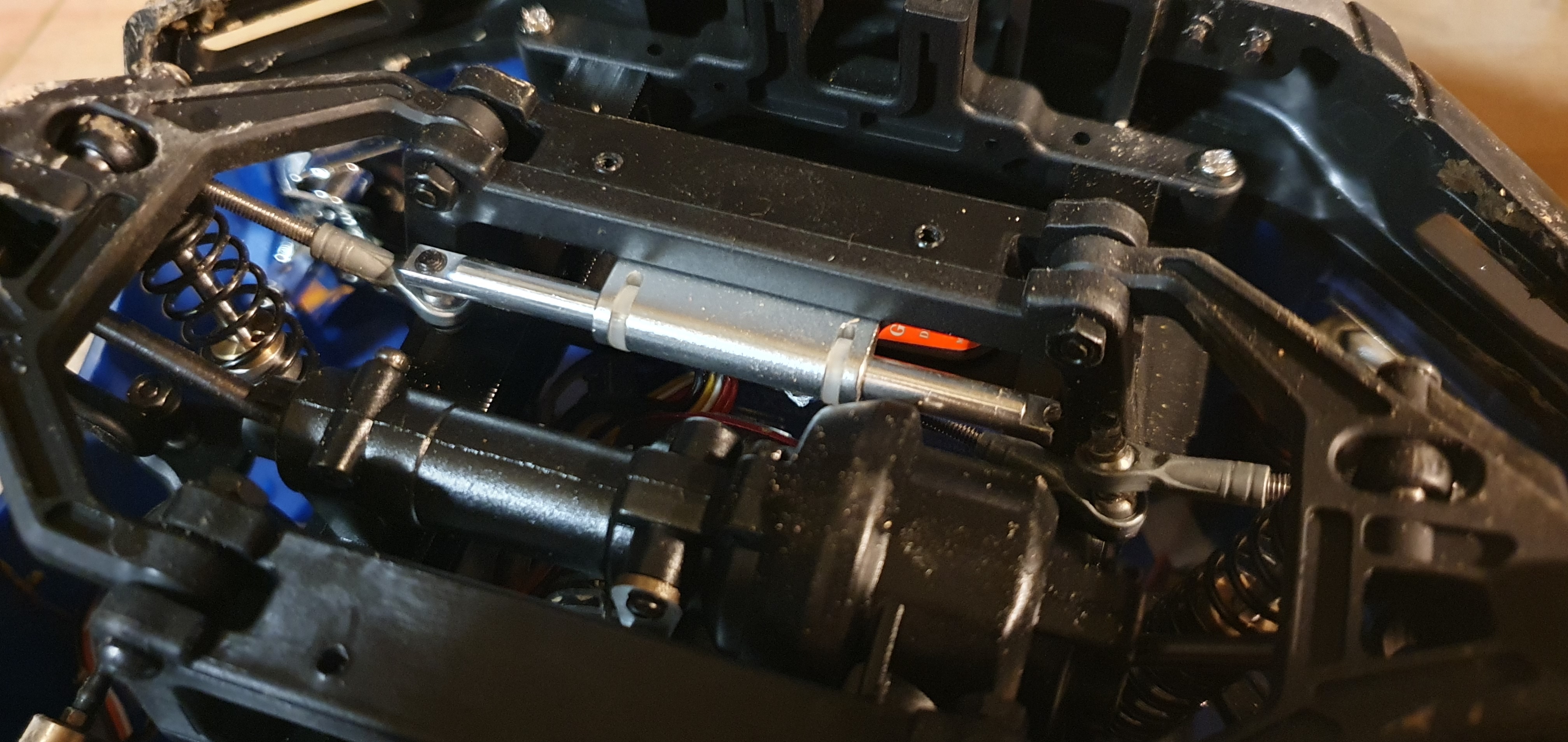

    Et en dessous un deuxième lien (enfin si on peut appeler ça comme ça vu la tronche ... :humhum:)
    qui est relié au servo, un peu plus long que celui d'avant pour réduire l'angle et éviter de toucher d'autres éléments :
    Alors, ça fonctionne, très bien même, mais pour l'instant les roues ne sont pas remontées et il n'y a donc aucune contrainte, à voir par la suite, car je suis pas du tout mécano. L'autre solution étant dans les tuyaux, et c'est @fb11 qui s'est hyper gentiment proposé pour me refaire la pièce (y) et je sais d'avance qu'elle sera plus costaude que celle d'origine :D

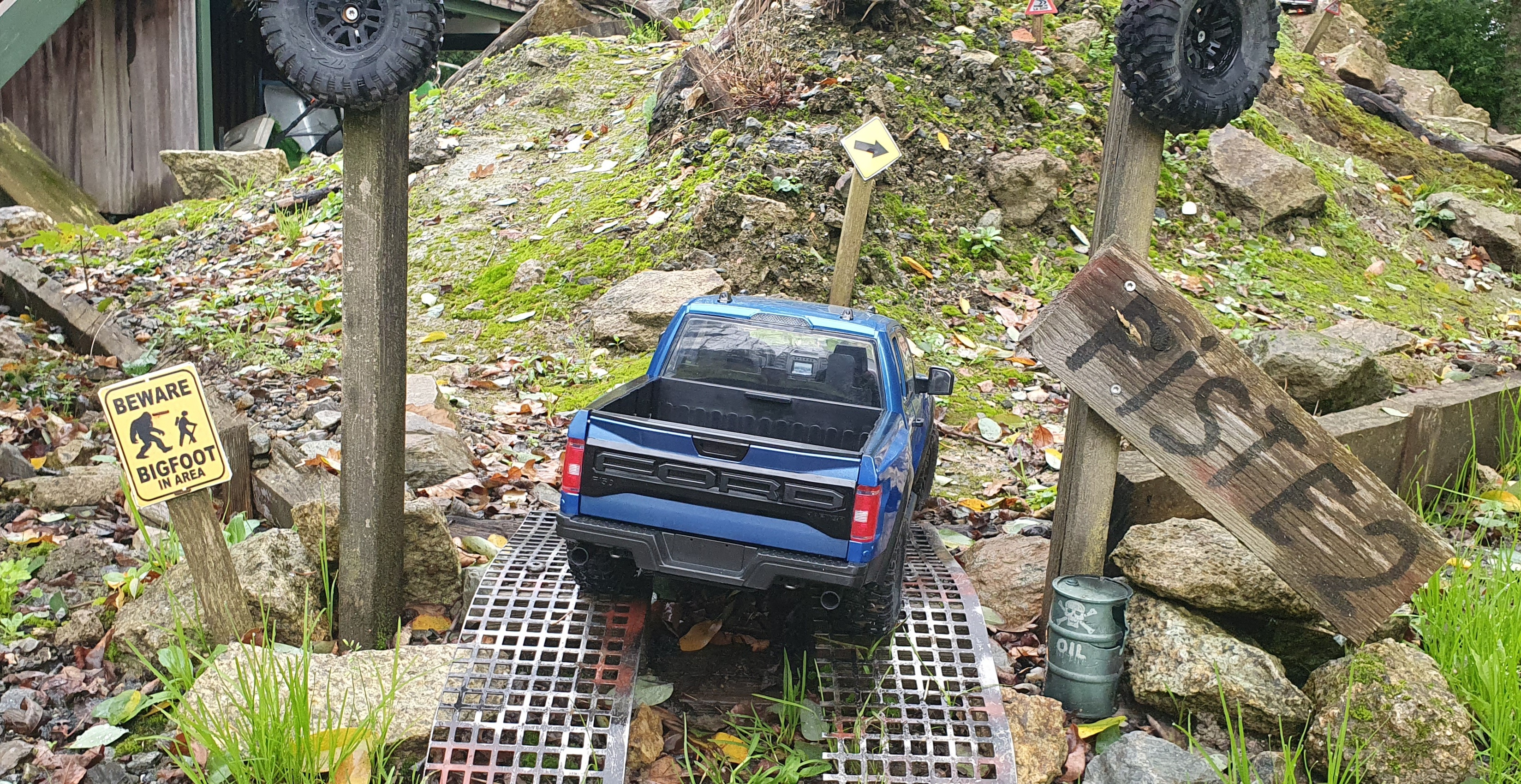

    Voilà, sinon va falloir que je change les mousses des pneus, bien trop molles, pneus carrément à plat parfois (ce qui aurait pu mener à la casse d'ailleurs ?), vous pourrez d'ailleurs le voir sur l'une des quatre seules photos que j'ai eu le temps de prendre :

    Une tige qui relie les deux fusées, ça ne peut pas fonctionner.
    Tu n'as plus de suspensions si tu passes par le guide central.
