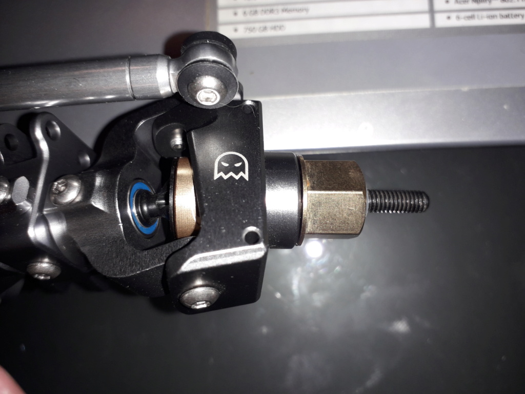

    du frein filet bleu, afin de pouvoir démonter au besoin, une petite goutte à chaque fois
    20 906
    10 399
    hello
    le L577 de chez LOCTITE est bien aussi , je l'utilise depuis des années
    même si ce n'est pas un frein filet , il est parfait pour moi ... aussi !!!

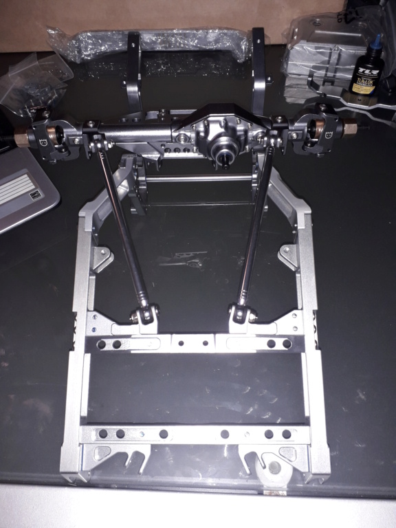

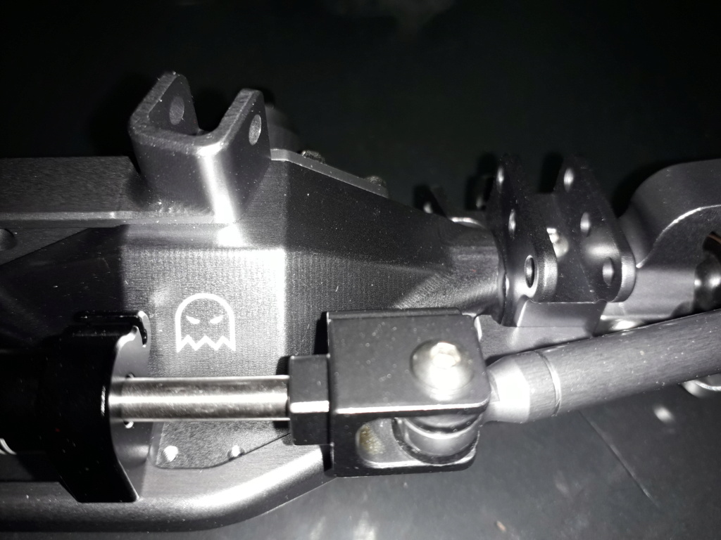

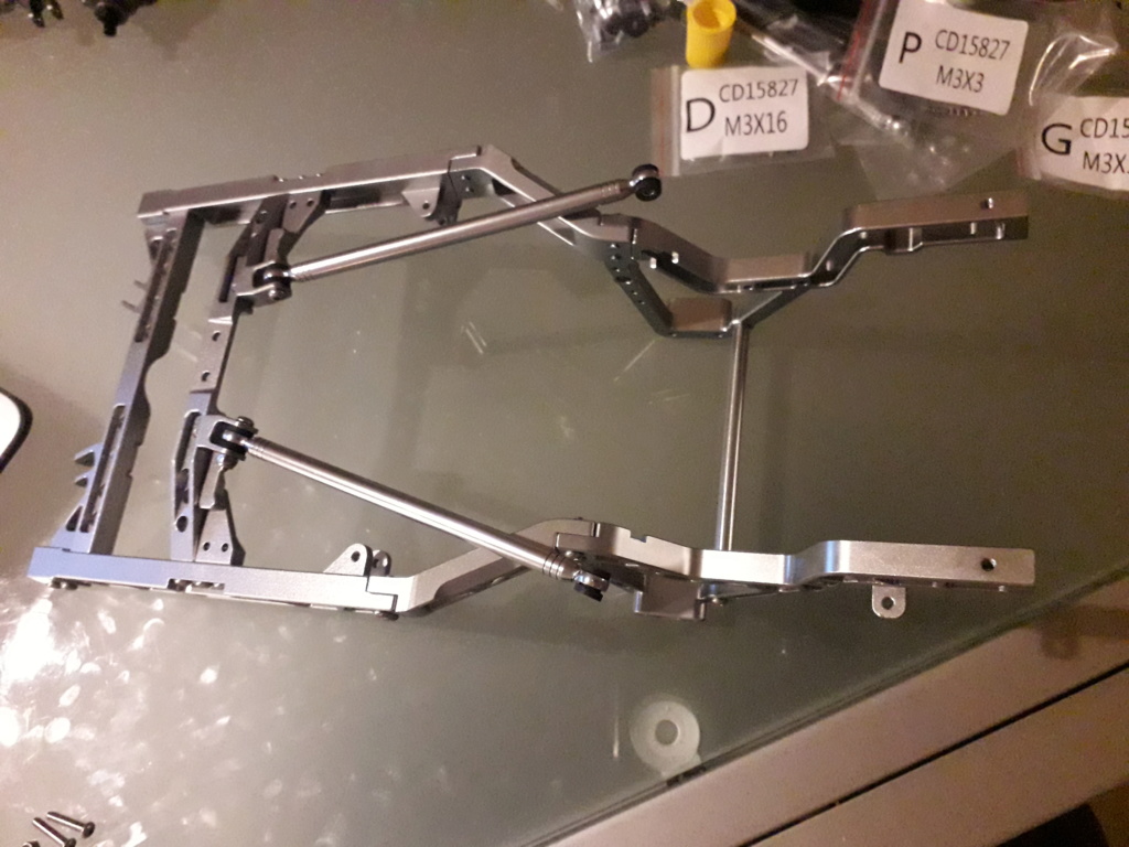

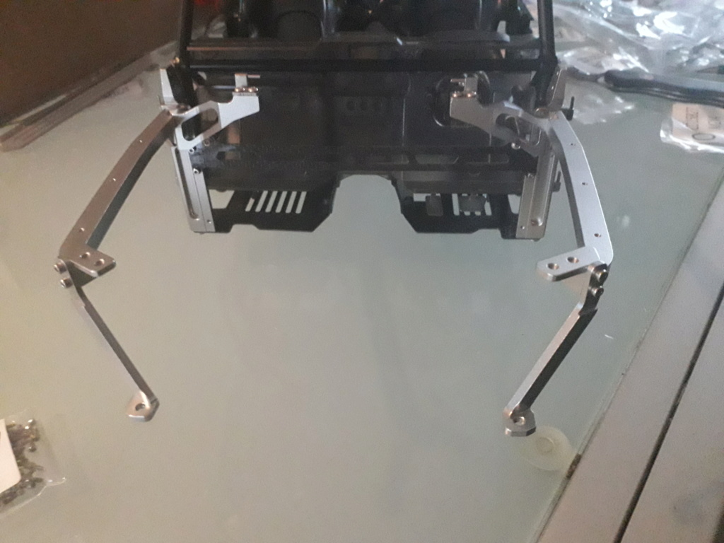

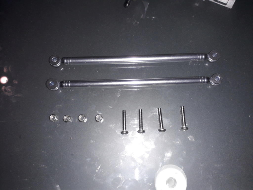

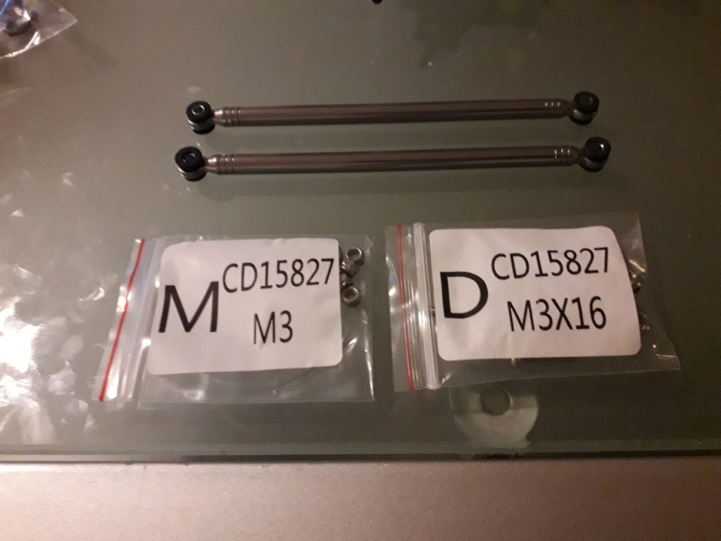

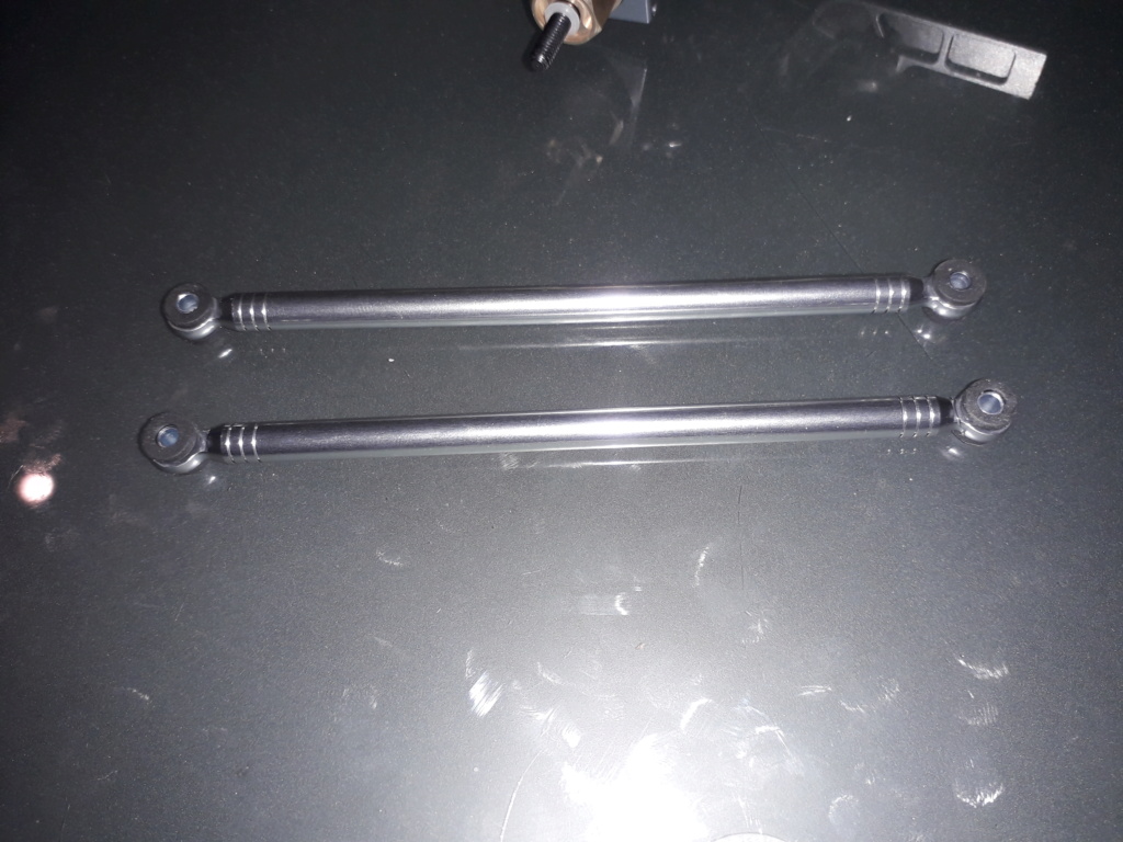

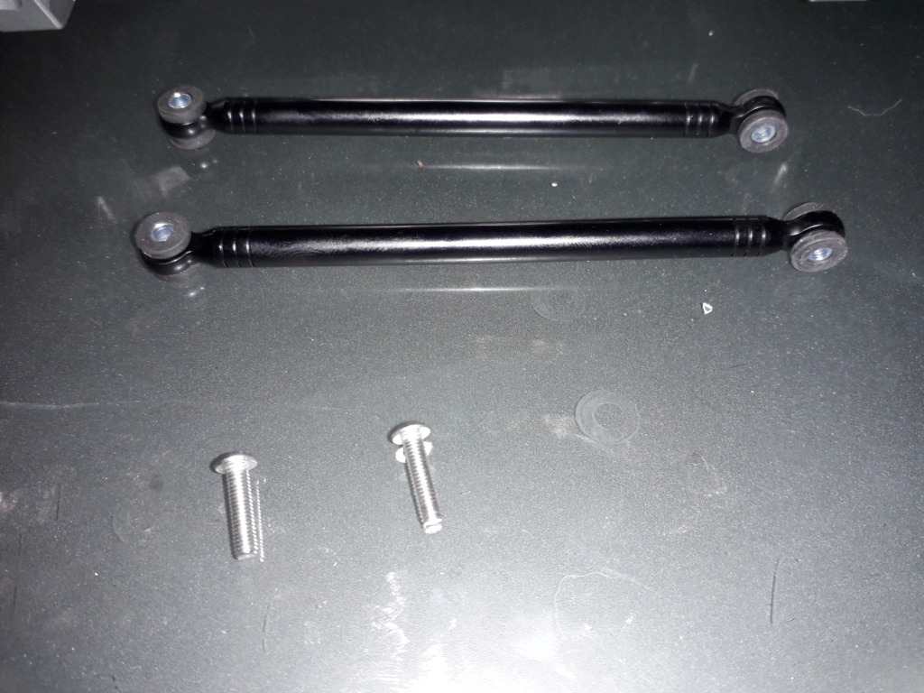

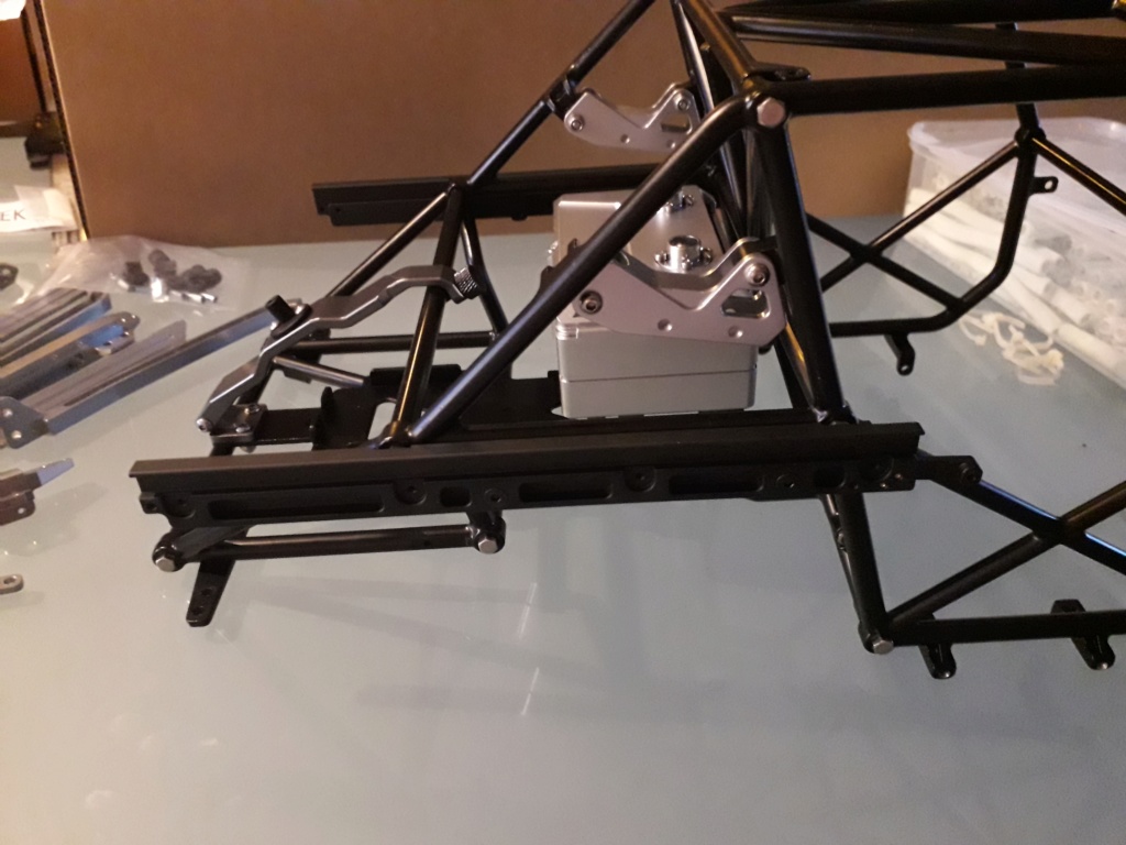

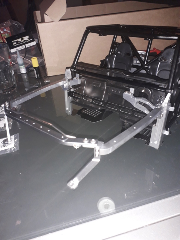

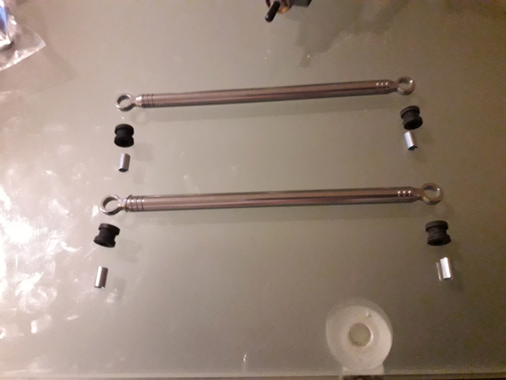

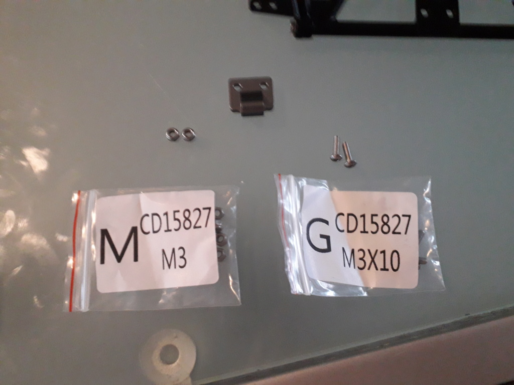

    on commence l'assemblage de tirants de ponts avant inférieurs
    des silents blocs conforme à ce que l'on trouve d'origine sur nos 4x4
    ça, ça me plaît
    avec les bons sachets pour un bon assemblage
    les tirants viennent se positionner naturellement en place,
    il faut forcer un poil, l'écartement des pièces est identique à la cote des inserts qui sont dans les silents blocs,
    parfait pour un bon guidage
    positionnés sur le châssis
    je ne me lasse pas d'apprécier cette architecture !
    et je recommence avec les tirants de pont supérieurs
    positionnement de ces derniers sur le châssis
    c'est pratique,

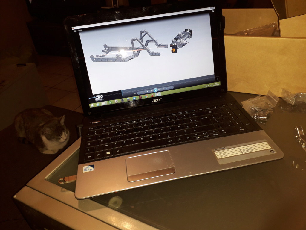

    la notice, oui simplement sur la clé usb fournie avec le kit
    c'est super bien fait
    la notice est parfaite pas de risque d'erreur, là ils ont bien préparé le boulot
    je prends un énorme plaisir à monter ce kit.

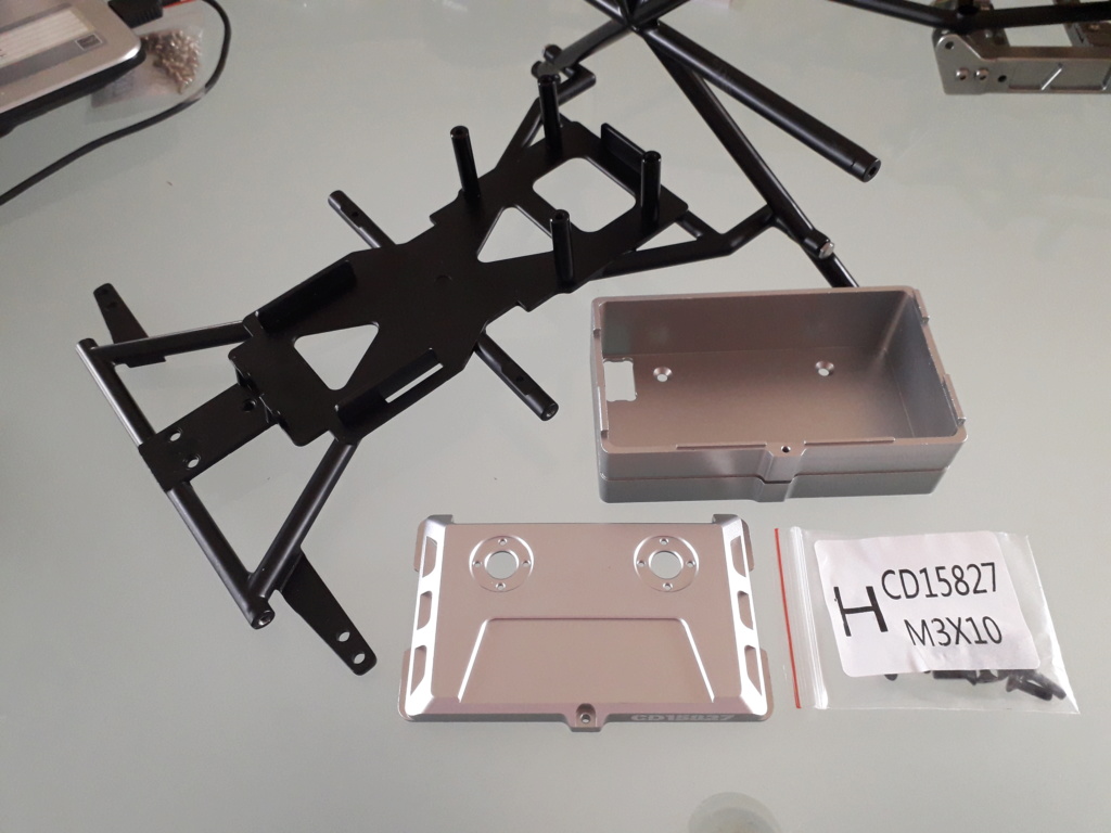

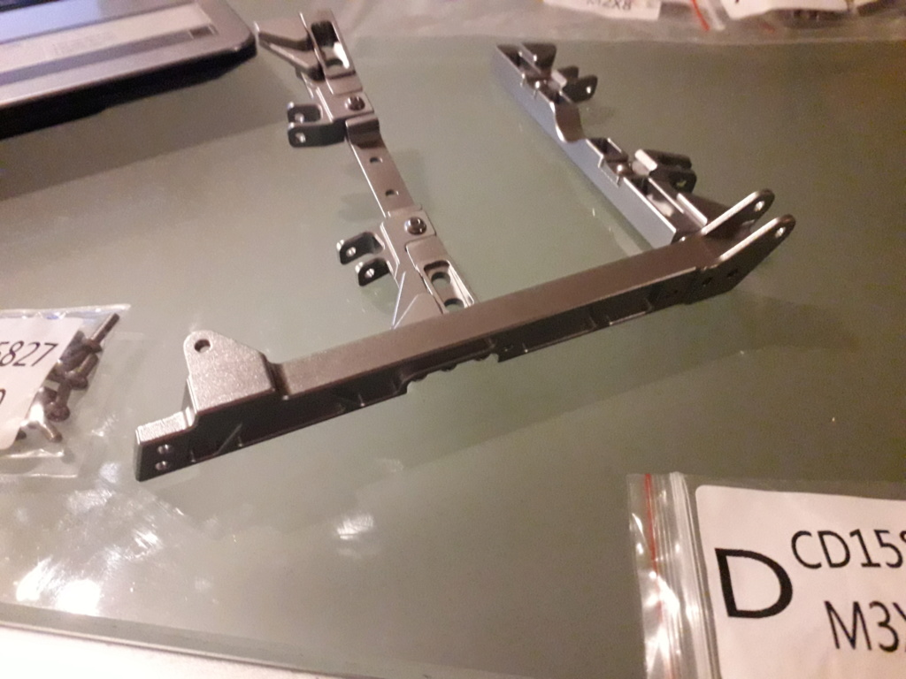

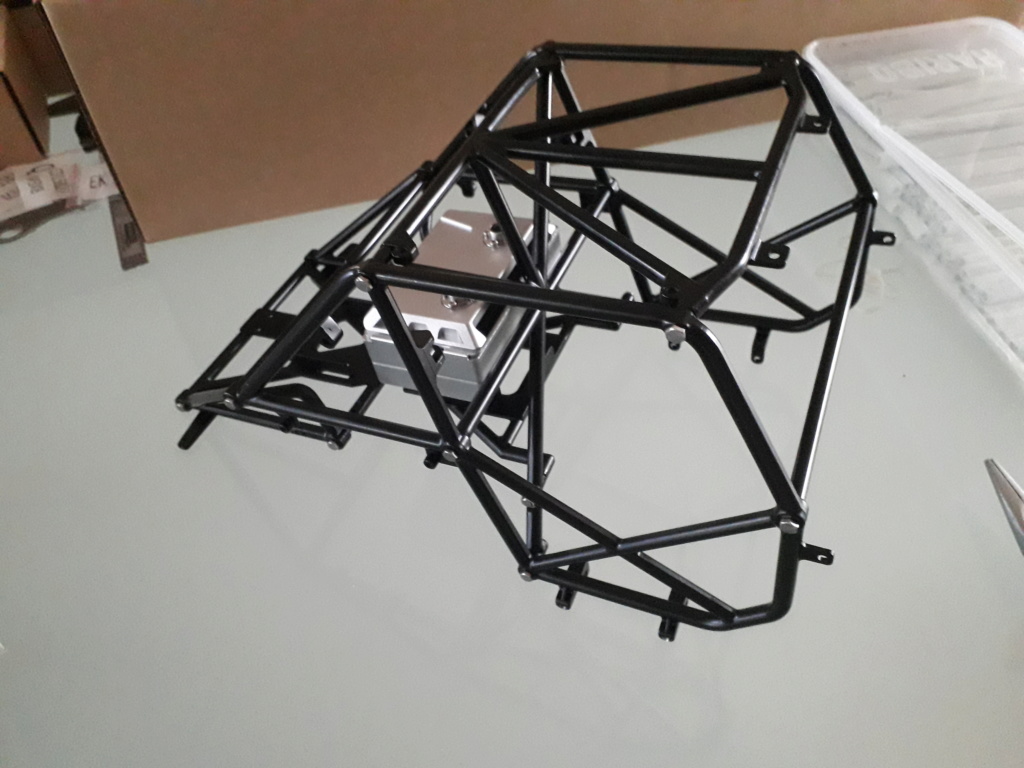

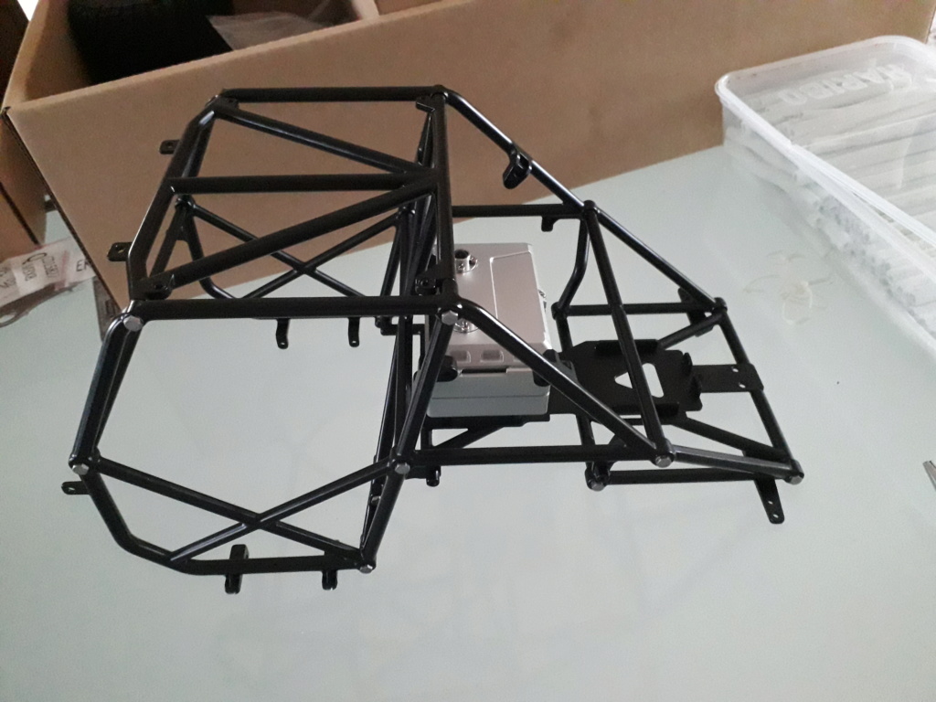

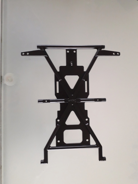

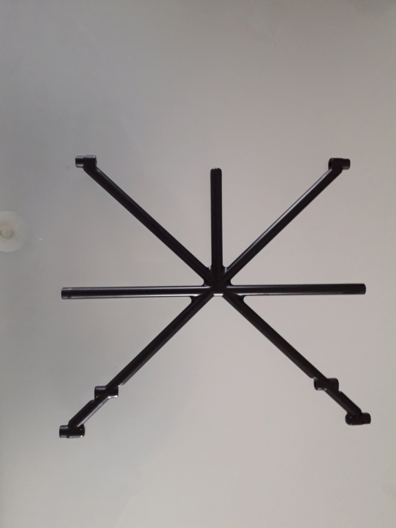

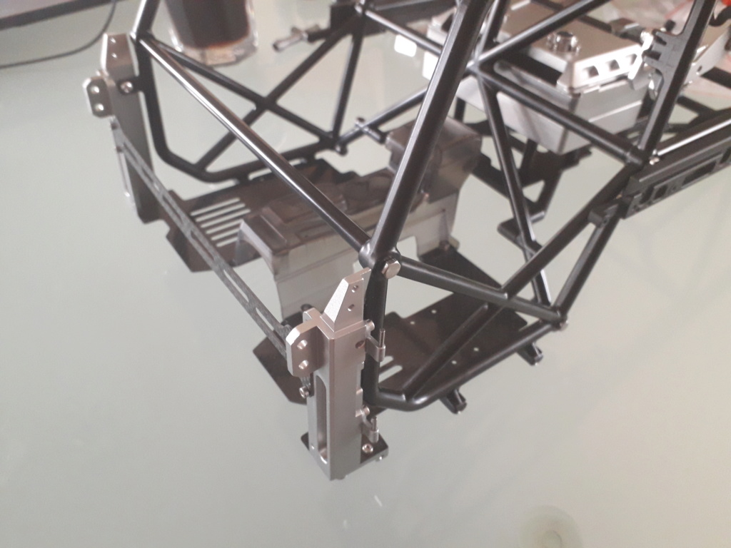

    présentation des pièces pour la cage
    tout est en acier,
    les cotes sont au plus juste, je l'ai vu au montage
    il faut tout aligner comme il faut, ça se monte avec précision
    si on n'aligne pas, ça ne se monte pas,
    mais l'avantage est la rigidité parfaite une fois assemblé
    FREEDOM apprécie ceci.
  17. hanjin-san
    10 090
    5 505
    Nan mais c'est toujours intéressant de voir comment font les "grands".
    Je consulte toujours les notices de montage lorsque un nouveau modèle sort, j'aime savoir comment c'est fait.
  18. off-road
    off-road membre
    867
    319

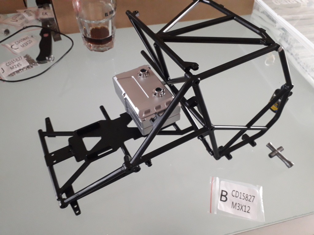

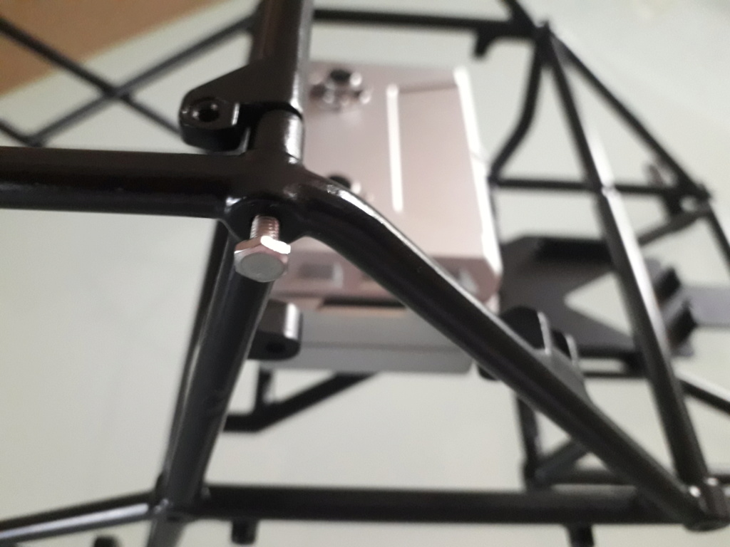

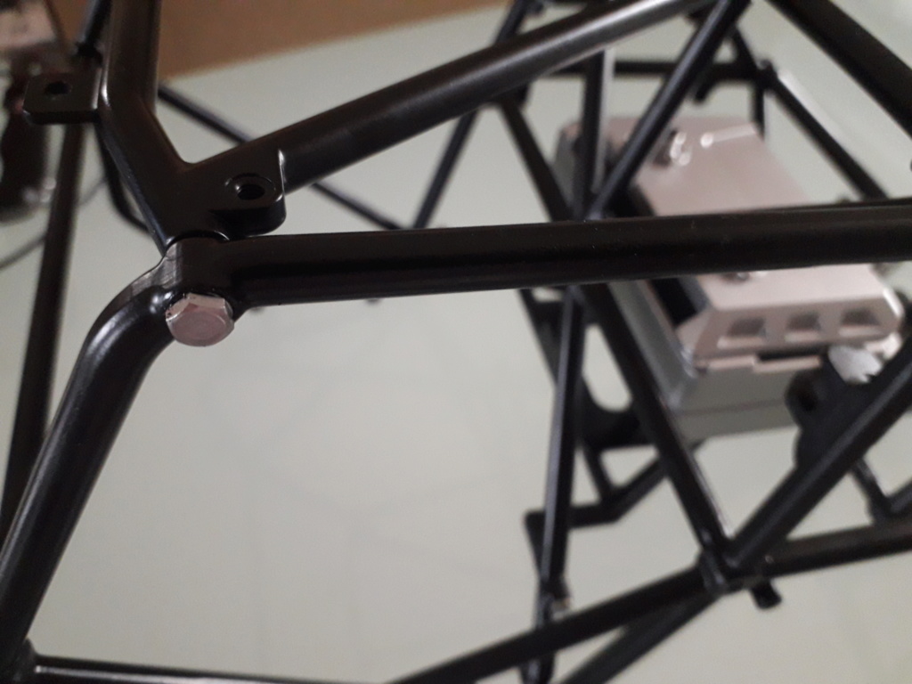

    rendu à ce point je me rends que c'est tellement ajusté
    qu'il est plus pratique de procéder autrement
    en effet, au milieu, il y a une tige sur laquelle l'arceau vient s'appuyer,
    mais pour tenir en place et visser, vu la contrainte, j'ai eu peur d'abimer
    j'ai donc redévissé les deux boulons de l'avant pour la partie supérieure de l'arceau
    j'ai relevé cette pièce, pour visser les deux boulons arrières
    ensuite j'ai à nouveau plaqué sur le reste de la cage pour remettre les boulons avant
    cela se met parfaitement ainsi et sans risque de faire une bêtise
    à mon avis, c'est une méthode à appliquer pour ceux qui vont avoir une Jk-Max à assembler

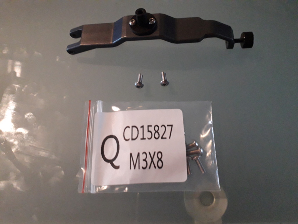

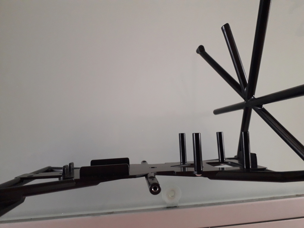

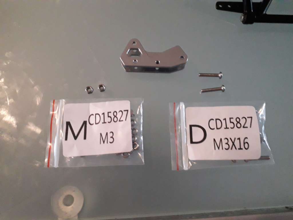

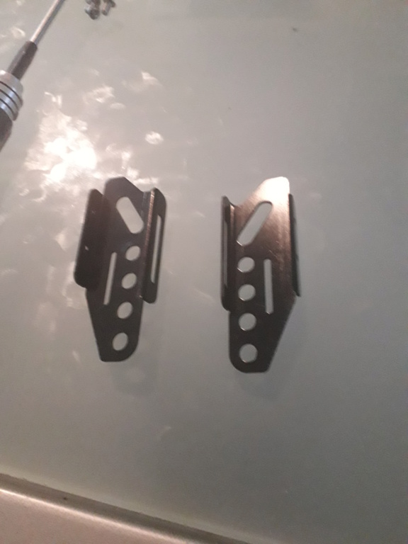

    pose des supports d'amortisseurs sur l'arceau

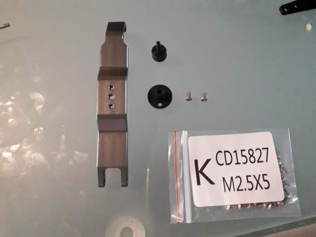

    la pièce suivante à été modifiée, et percée à 3mm, pour supprimer son filletage, rendant sa fonction plus en adéquation avec mes idées.
    là encore j'ai préféré intervenir différemment, et ai procédé à une modification

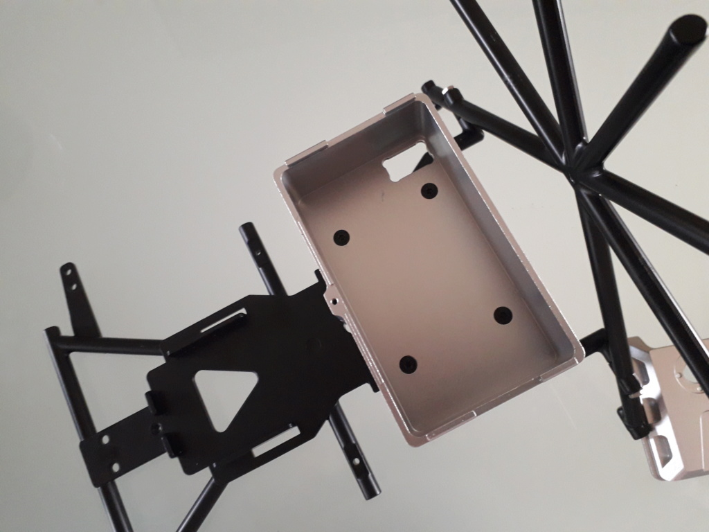

    ces pièces sont les supports pour la roue de secours
    ces deux pièces sont amenées à être manipulées pour faire pivoter le support, qui donne accès à l'emplacement de la batterie.
    or ces deux pièces qui tournent l'une sur l'autre sont toutes deux filletées
    ce qui ne me convient pas
    du coup j'ai percé avec un forêt de 3mm la pièce (fixe) servant de point de fixation au support de roue de secours
    le mouvement est maintenant sans possibilité éventuelle de faire forcer sur le filletage, et l'ensemble reste bien assemblé par les deux filetages extérieurs de la pièce mobile.
    la molette au bout sert de blocage sur l'arceau cage, simple et efficace

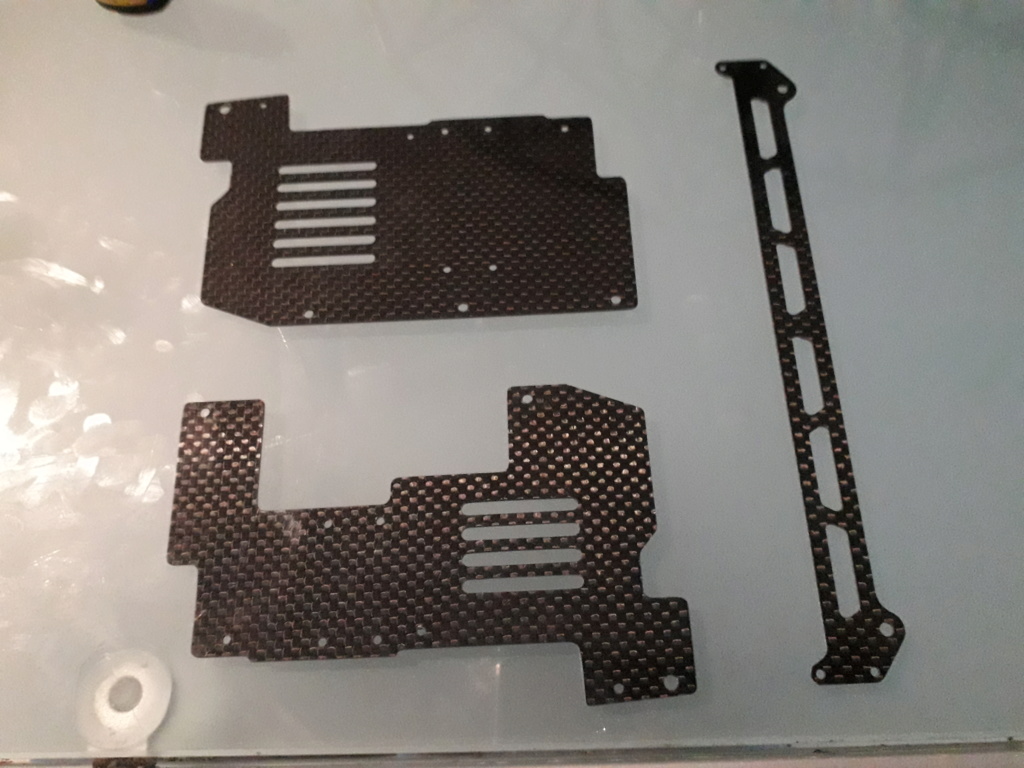

    les pièces en carbone sont de toute beauté, il est certain que je ne les peindrai pas
    autant que cela reste ainsi

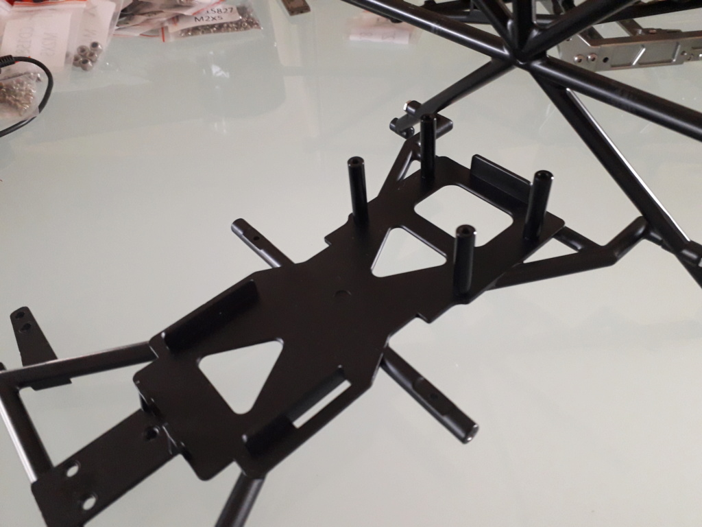

    le kit éclairage,
    au déballage du sachet, c'est une odeur que l'on a quand on entre dans une voiture neuve, amusant pour le coup
    ce kit semble assez complet, largement de quoi éclairer, les éclairages de tableau de bord sont aussi de la partie

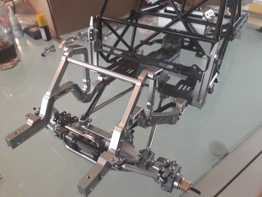

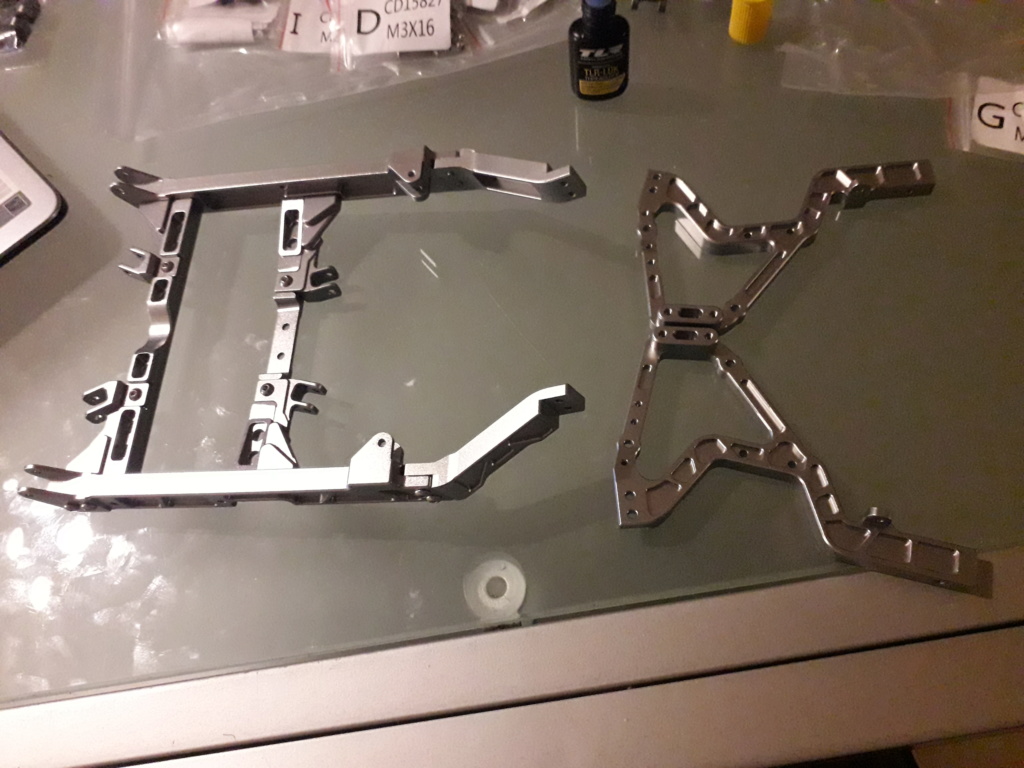

    assemblage à blanc des deux ensembles déja montés
    ça donne envie, et ça motive pour la suite
    même si ce sera redémonté pour ajouter la peinture et certains éléments

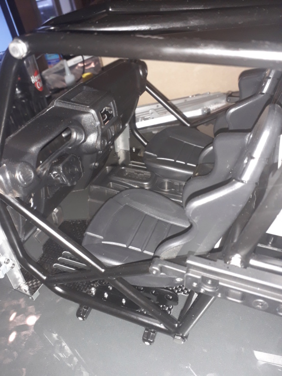

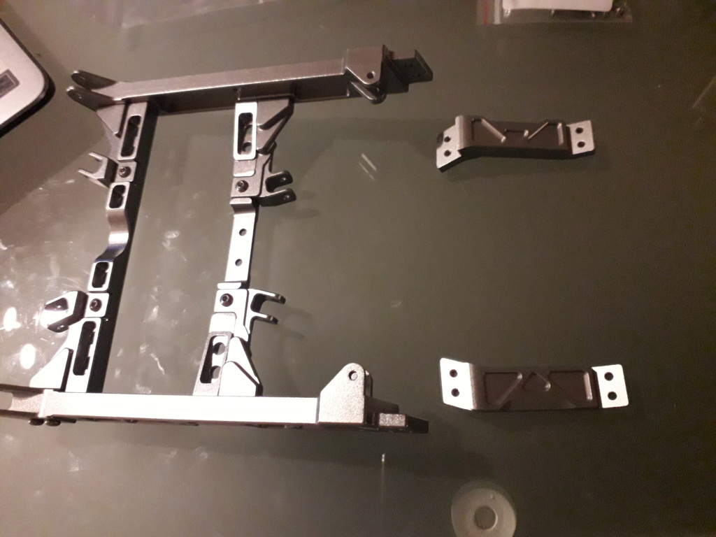

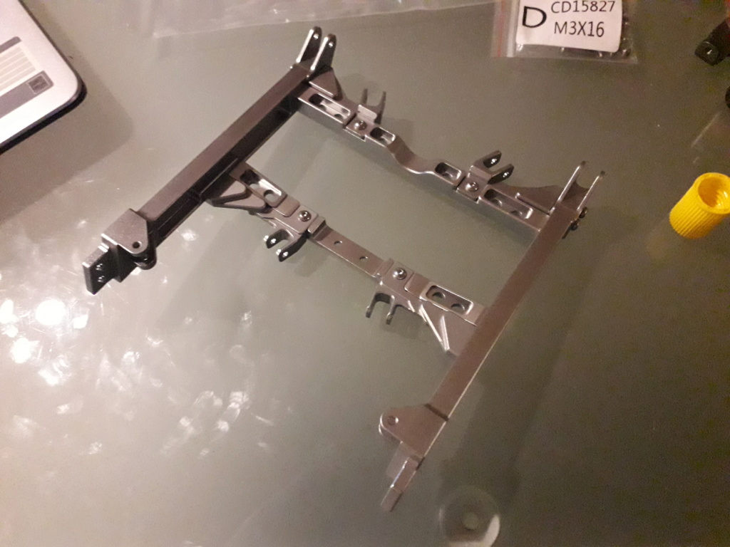

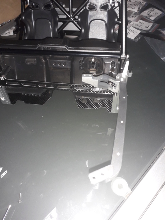

    assemblage des embases de sièges
    une fois mis en place
    début de la structure avant
    FREEDOM, fb11, moab et 3 autres personnes aiment ça.
