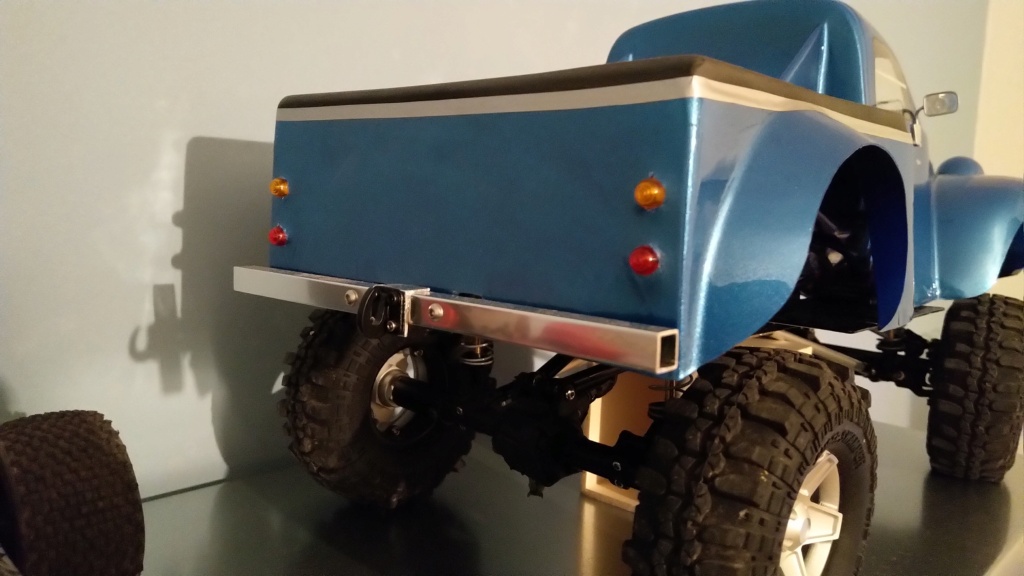

  12. PapyDeuche
    PapyDeuche membre
    2 Mars 2021
    1 048
    1 851
    Bon du coup, le chantier va être plus long que prévu. :p
    Je m'en doutais un peu, mais les tourelles d'amortisseurs sont de trop avec le fond de la benne.
    Merci à @Nicolas pour le fichier mis à dispo pour la modification du montage, ça va bien me dépanner.
    Il me restera à trouver une paire d'amortos en 60mm, à moins que j'arrive à brider ceux de 70mm que j'ai en rab. Pas envie de payer 20€ de frais d'import pour des pièces à 15 roros...
    J'ai quand même commander une paire de lames de suspension car c'était mon idée de départ, restera à trouver comment bidouiller une fixation entre les lames et le pont. (A voir sur les photos d'Injora il n'y a rien de prévu pour ça)
    Et je me demande si les amortisseurs sont indispensables avec le montage à lames, vu que de toute façon on vire l'huile. :passur:
    Autre truc incompatible, les roues d'origine. En 116mm c'est moche, et ça passe beaucoup trop près des ailes.
    Un essai sera fait avec les roues de la deuche (106mm) j'ai déjà présenté les roues diamètre 100 qui étaient sur la Rubicon, pour le coup c'est trop petit. :p
  13. Manhattan
    13 Septembre 2019
    2 114
    3 966
    Il est pas mal ton pare-choc arrière.
    Il va me servir d'idée si je refait celui du Bandeirante.

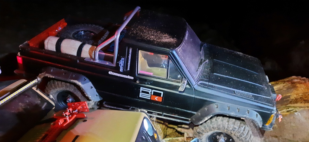

  15. benjiv
    5 472
    7 840
    Une photo comme promis
    zeb, dawii, Scal68 et 1 autre personne aiment ça.

    Pas trop bizarre avec l'intérieur lexan?
  17. Daug
    Pour les suspensions arrières tu as la solution de passer en cantilever si jamais tu ne peut pas monter tes lames. Sur thingiverse tu as le montage.
  18. benjiv
    5 472
    7 840
    Tout dépend de ce que tu veux... mon collègue ne voulait pas se prendre la tête avec un intérieur complet.
    Vu de loin, ça fait le job.
