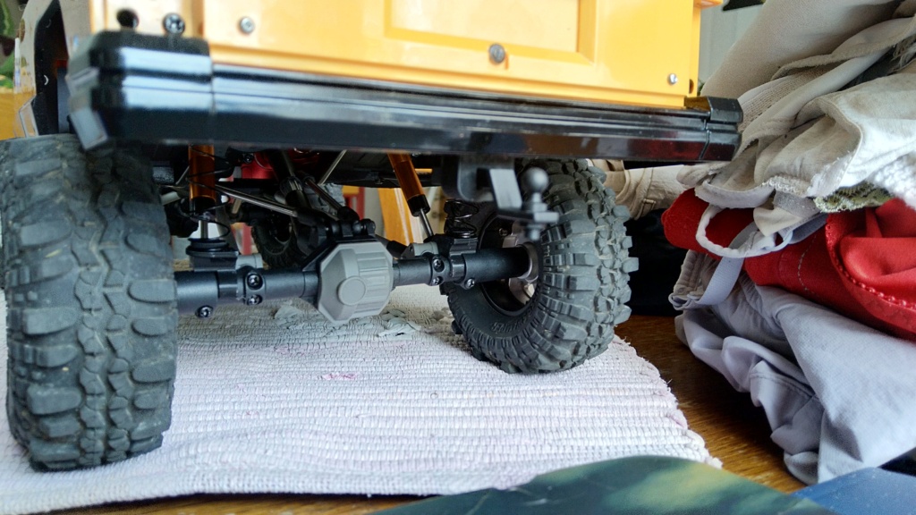

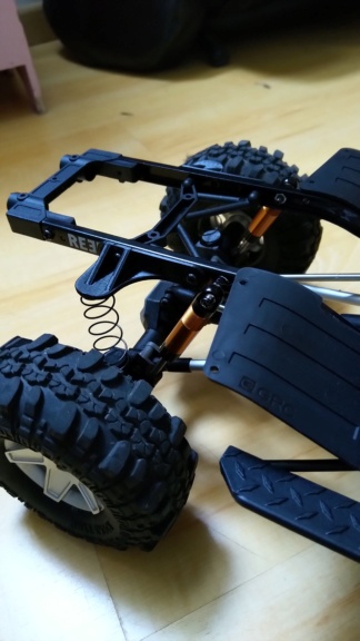

    Modification de la suspension arrière faite!
    En attendant d'avoir les amortisseurs de la bonne longueur, j'ai mis des ressorts plus longs que ceux des suspat' d'origine.
    Pièces imprimées avec un remplissage de 100% pour être tranquille.
    En pendant que se réimprime une des pièces de la charnière arrière que j'ai cassé en la montant (ce coup-ci à 100% je n'y avais pas pensé la première fois) je continue l'assemblage de la carrosserie.
    Je n'aime pas du tout les feux arrière de Cherokee qui sont fournis avec, mais je ne sais pas si on peut trouver quelque chose de plus ressemblant aux feux de Comanche.
    Edit :

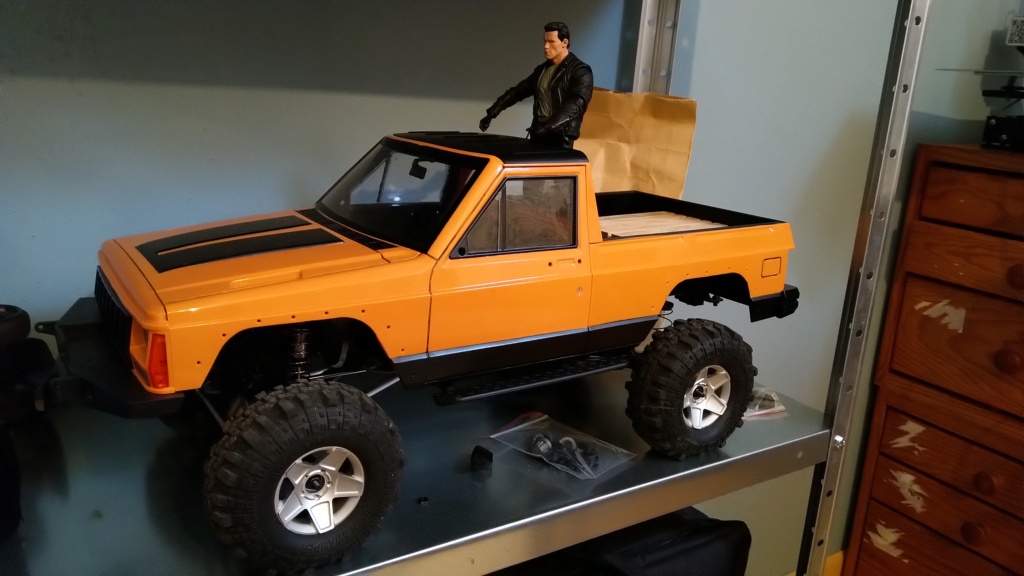

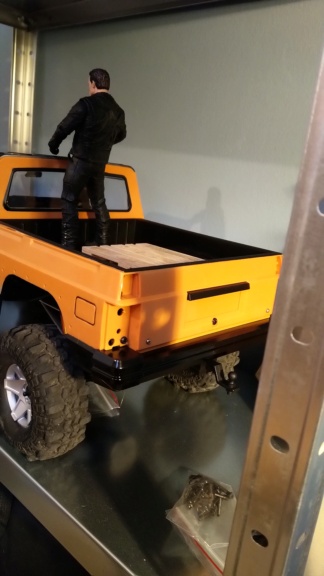

    Arnold est content, sa future voiture est sur ses roues.
    Il ne sait pas encore qu'il va se faire amputer des deux jambes... :D

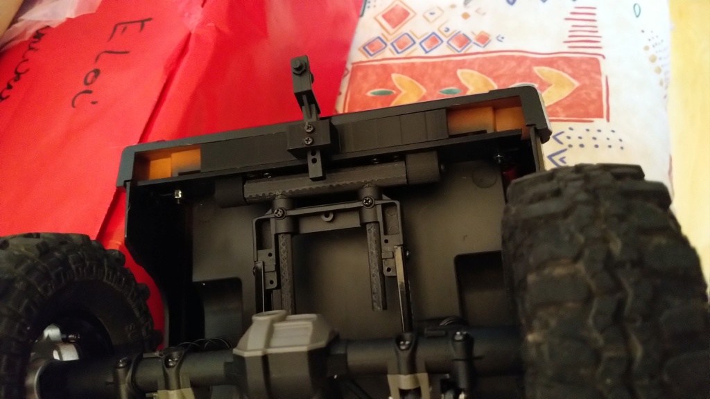

    La demi charnière est refaite donc la caisse est fixée au châssis. J'ai aussi réussi à créer ma première pièce 3D pour faire un renfort de liaison entre la charnière et la benne, qui sert aussi d'attelage.
    Le créateur du fichier de la charnière perce la carrosserie, j'avais pô envie. :)

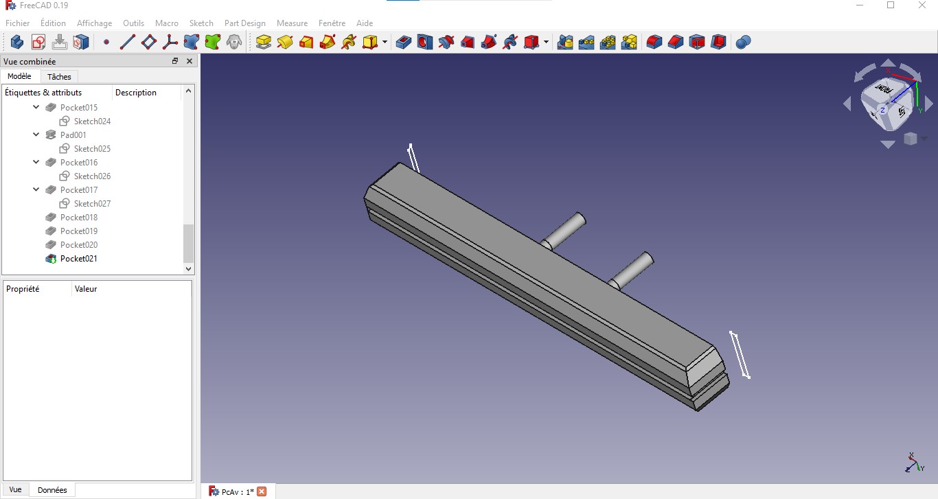

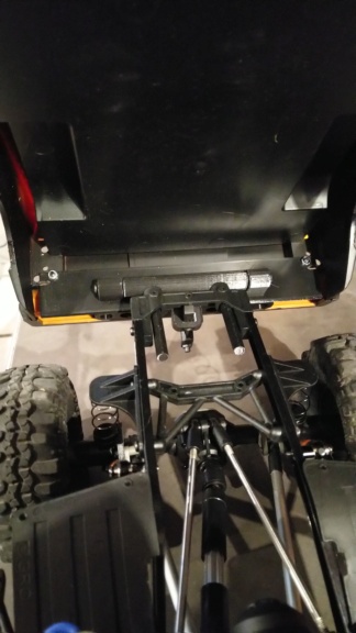

    N'étant pas convaincu par ma première tentative de création d'un renfort entre le pare-chocs arrière et la charnière chopée sur le net, hier j'ai installé Freecad et je me suis fait la main en en créant une nouvelle.
    C'est un peu plus aéré et surtout l'attelage est centré correctement.

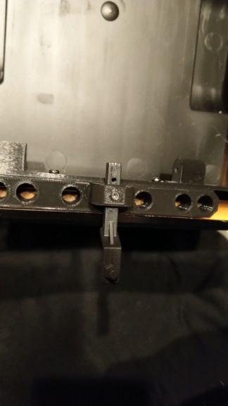

    Donc voici la fixation de la carro sur le chassis. C'est quand même mieux que les charnières métal que j'utilisais avant. :humhum:
    Et vu de l'extérieur, la fixation de l'attelage (j'ai un projet de remorque dans la tête).

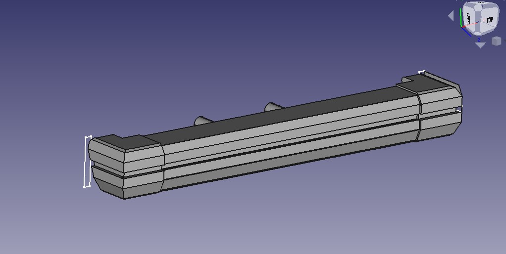

    J'ai bien accroché avec ce logiciel, du coup aujourd'hui après avoir zieuté d'autres tutos de leur site, j'ai tenté la création d'un pare-chocs avant dans le même style que l'arrière.
    L'impression est en cours, en attendant je met un screen pour montrer où j'en suis.
    J'ai fait plusieurs boulettes en cours de création que j'ai essayé de rattraper, et il y des chances que je me sois planté dans des cotes donc un premier jet est en cours d'impression.
    Si le résultat est acceptable, je peaufinerai un peu.

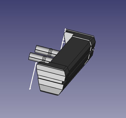

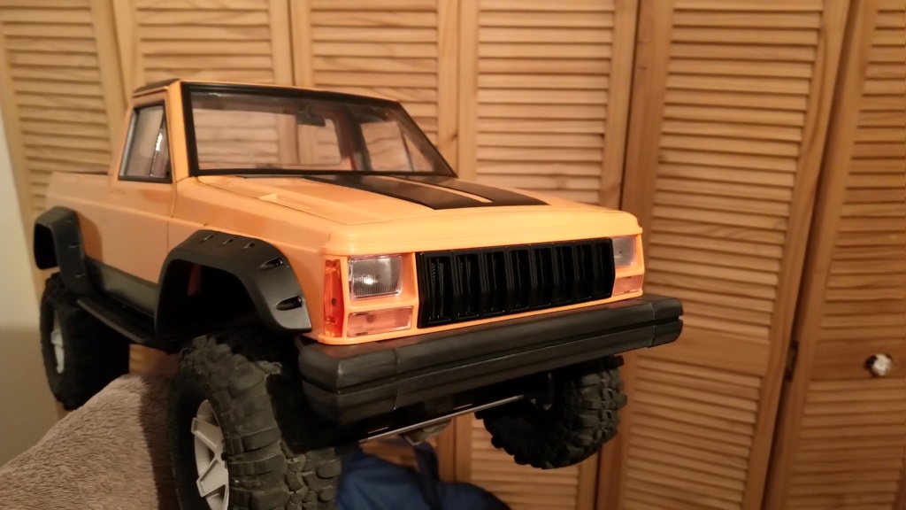

    J'ai essayé de créer un pare-chocs avant avec Freecad.
    Il va falloir que je trouve une résine pour la finition, mais voilà ce que ça donne après un coup de ponçage et de noir mat. (Désolé pour l'éclairage)
