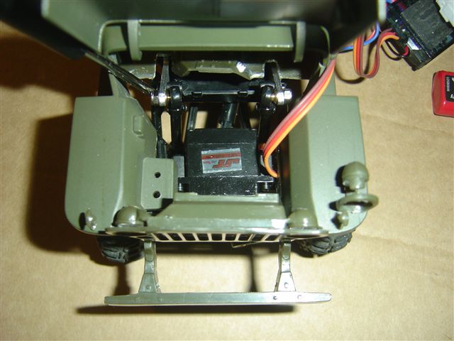

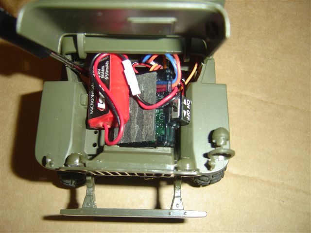

    [​IMG]<br /><br /><br /><br />comme pour ses grandes soeurs, l'elec est sous le capot moteur en enlevant le ventilateur qui est derriere le radiateur (enfin les scales de ventilateur ...) :wink3:
    avec elec.
    sans elec
    vue des découpes pour passer le chassis d'origine du losi
