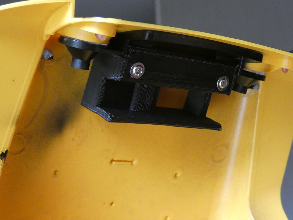

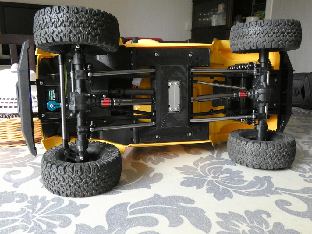

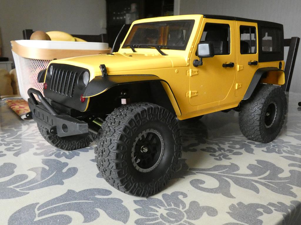

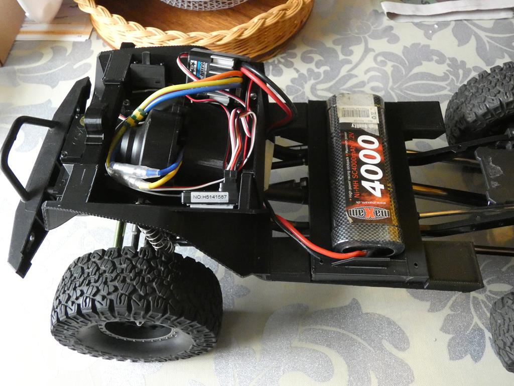

    Voici un nouveau projet que Thomas m'a confié.
    Un châssis Injora d'un côté et une carro Jeep de l'autre.

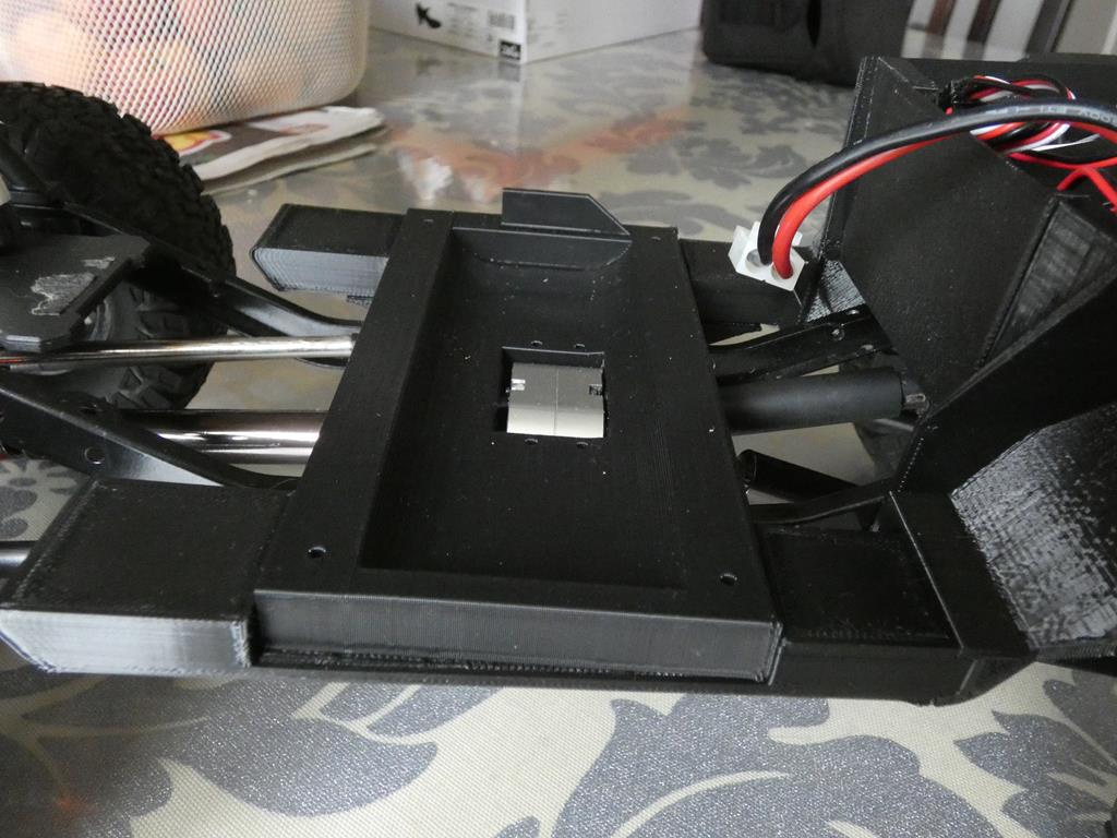

    Accus nimh au plus bas et un minimum de découpe dans la carrosserie.
    Quelques heures de réflexion et d'impression plus tard et voila la bête :
    Là dans l'aile, c'est un bouton poussoir pour ouvrir la carrosserie.

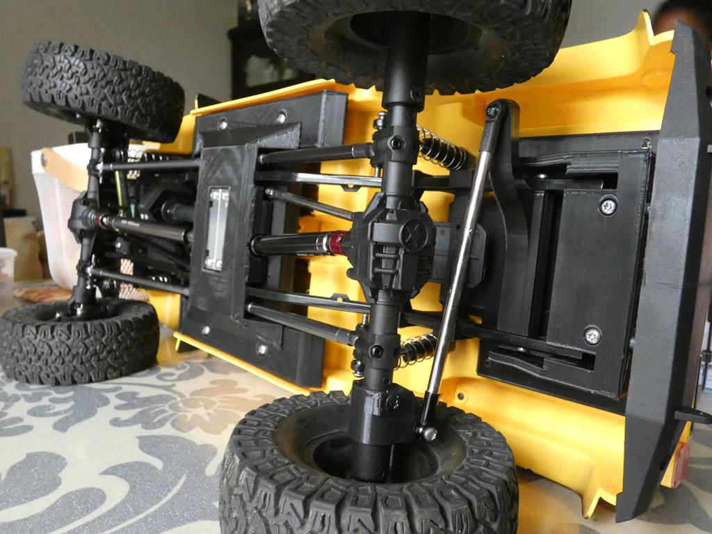

    ingénieux le système de fixation de la carrosserie
    Question sans doute bête : quel intérêt d’être en 3 liens + panhard à l’arrière plutôt que 4 liens ?
  3. Nicolas
    Ça n'apporte rien en franchissement.
    C'est juste pour changer et se reprocher un peu de la vraie qui est monté ainsi.

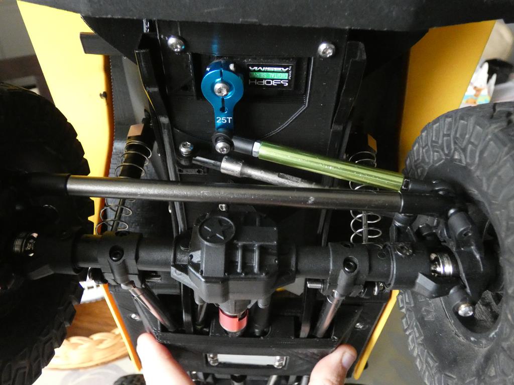

    C’est moi ou tu as complètement délocalisé la transmission ?
    En tout cas, superbe boulot, comme d’habitude.
  5. Nicolas
    Oui j'ai fait un support transmission,servo et amortisseurs pour déplacer la trans.
    Un peu de tâtonnements pour que le pont passe avec la trans et que la carro passe .

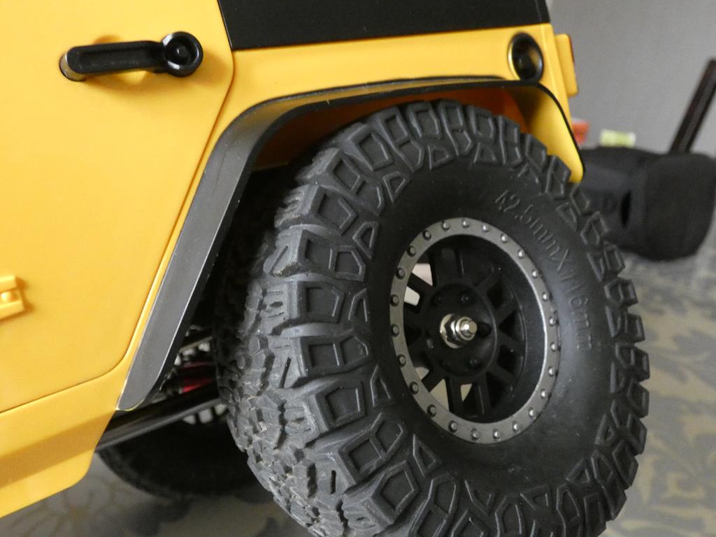

    Un défaut que j'ai remarquer, les roues avant font Gordini du a des c-hub bizarrement moulée.

    Pour le côté Gordini, ça ne vient pas d'un jeu important des moyeux de roues?
