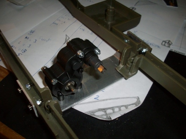

    slt, bon j ai commencé doucement....
    découpe du chassis comme tout le monde......donc je mettrais pas de photos
    boite de transfert secondaire d AXIAL AX-10 , l'arbre de la couronne est inversé et recoupé.....

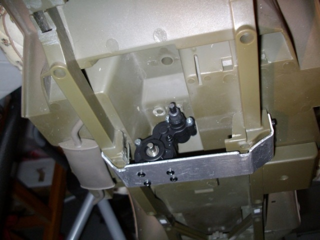

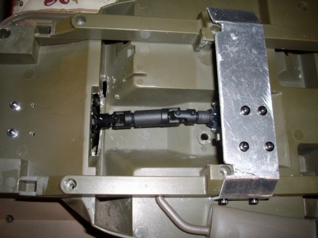

    la suite
  5. Jean
    Jean membre
    4 Janvier 2010
    949
    Super boulot :wink3: :inkoi3:
    L'intégration à la voiture est parfaite

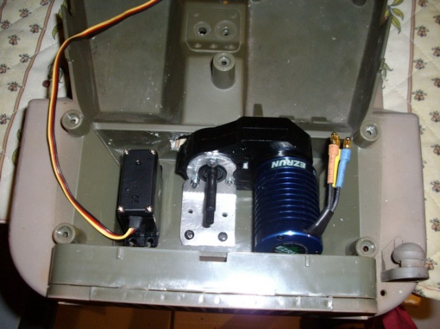

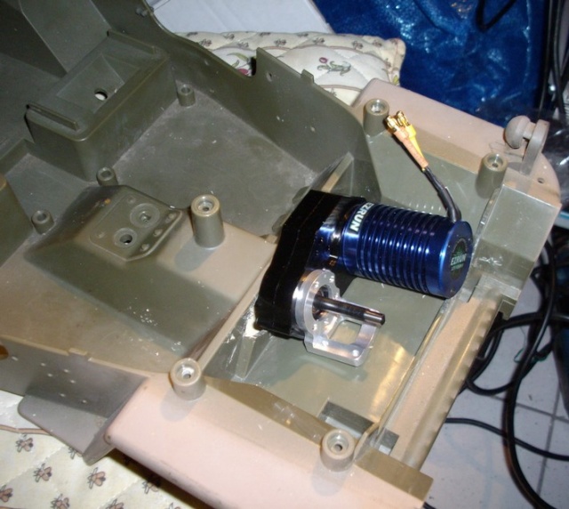

    alors voici la derniere touche
  7. JOJO31
    JOJO31 membre
    326
    Ahah, ça y est, v'là la bête !
    Moteur brushless a priori !
    Et c'est quoi cette trans ?
    Bon, la semaine prochaine je suis en vacances, alors dépéche toi de la finir que l'on puisse faire un petit run comparatif à mon retour :blerp3:

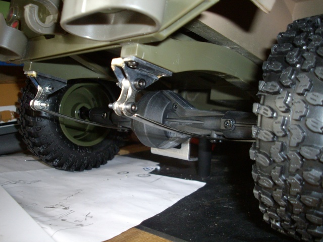

    salut, bon apres avoir attendu des pieces et fait fabriquer certaines ,et enfin avoir un peu de temps , voici l avancement
    montage a blanc , pont inversé , lames de ressorts ( merci les ateliers de l armée française , hi hi )
  13. Nicolas
    Pas bete l'idée de retourné le pont arière pour fixé les lames.
    Mais comment tu vas faire devant . Tu est obligé de retourné le pont mais comment tu vas faire pour l'angle de chasse des fusés ?
    Perso j'adore. Beaucoup plus réaliste que les 3 links :yes3:
  14. bomare
    bomare membre
    20 Mars 2009
    233
    merci
    ben pareil , monté a l envers............enfin je crois hi hi , y a toujours une solution quand on prend le temps d y penser tranquillement ..............
  15. Nicolas
    mais pour l'angle des pivots tu fait comment ?
    Enfin tu trouvera surement la solution quand tu y sera. :yeah3:
  16. bomare
    bomare membre
    20 Mars 2009
    233
    je viens de regarder , eh bien c est ca , tu les inverse..........la doite passe a gauche puisque le pont tourne pour se retrouver a l envers.....
  17. Nicolas
    Ah oui. Et ça revient comme a l'origine car les ergot centreur des pivots sont dans l'axe du pont.
    Bien vu. :yes3:

  19. bomare
    bomare membre
    20 Mars 2009
    233
    lames faites sur mesure..............en clinquant puis 8 h au four pour le traitement thermique........par un pote qui bosse dans les ateliers de l armée..........
  20. stephan
    stephan membre
    13 Mars 2009
    471
    45
    quel dommage d'avoir découpé la plaque où était inscrit les données du jouet et qui va completement dans le style ... ta boite de transfert rentrait sans decouper cette plaque :wink3:
