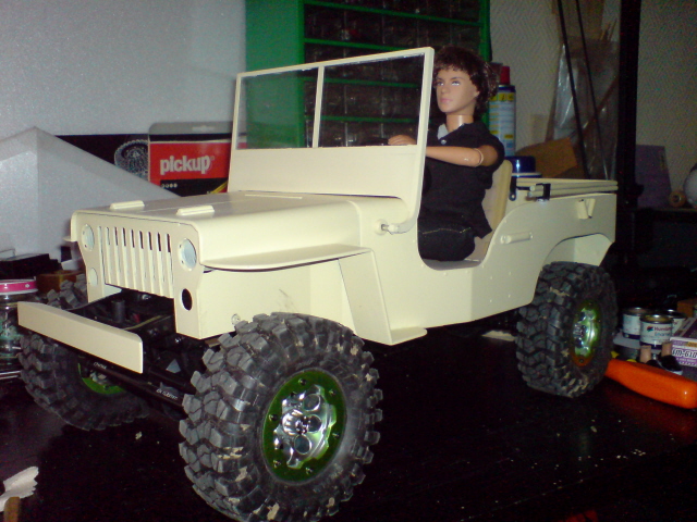

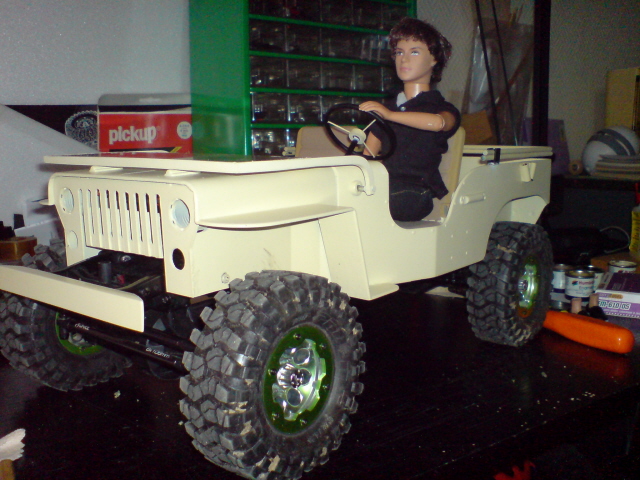

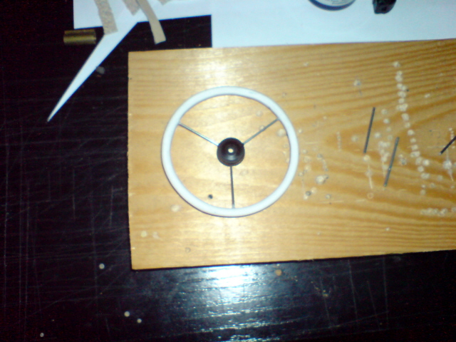

    Pour commencer (ou continuer :rir3: ) fabrication du volant à l'aide de la plaque plastique collé en 2 épaisseur
    ce qui me donne 3mm d'épaisseur, découpage à la Dremel puis ponçage pour la finition.
    Une espèce de bouchon de valve pour faire l'axe du volant et corde à piano pour faire les 3 branches.
    Je fais les 3 petits trous dans le volant pour y mettre et collé les branche en corde à piano puis 3 trous dans l'axe qui est mis à la fin
    pour bien l'ajuster avant collage et voilà ce que sa donne:
    Travail suivant:

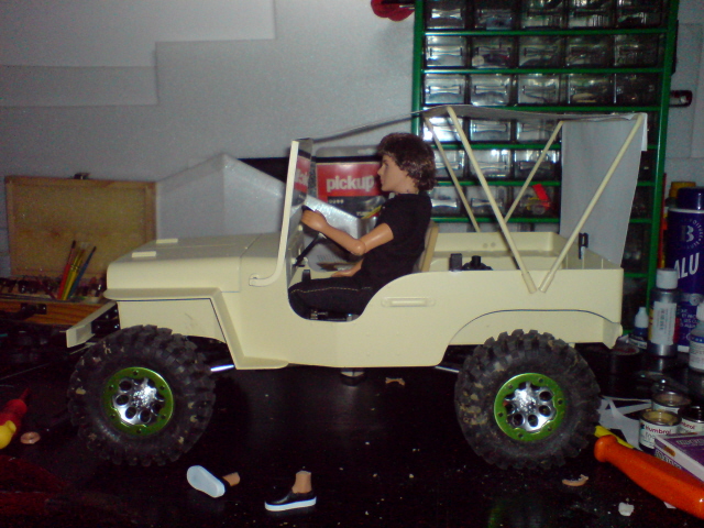

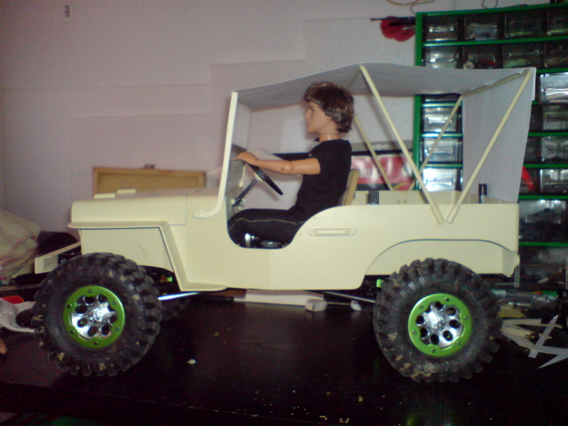

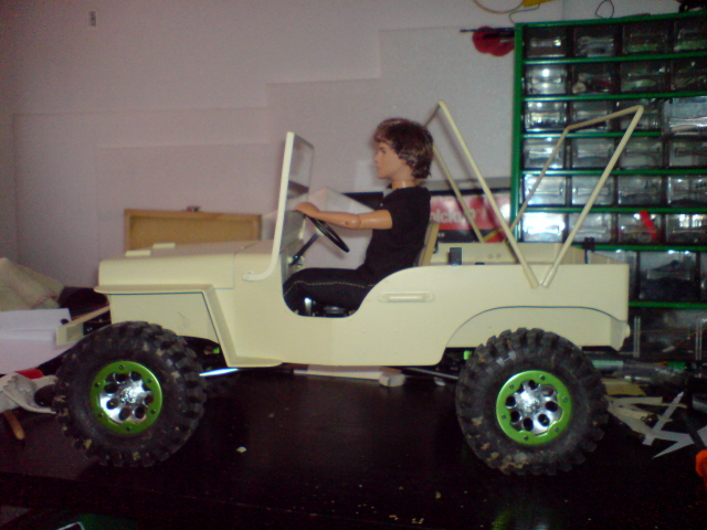

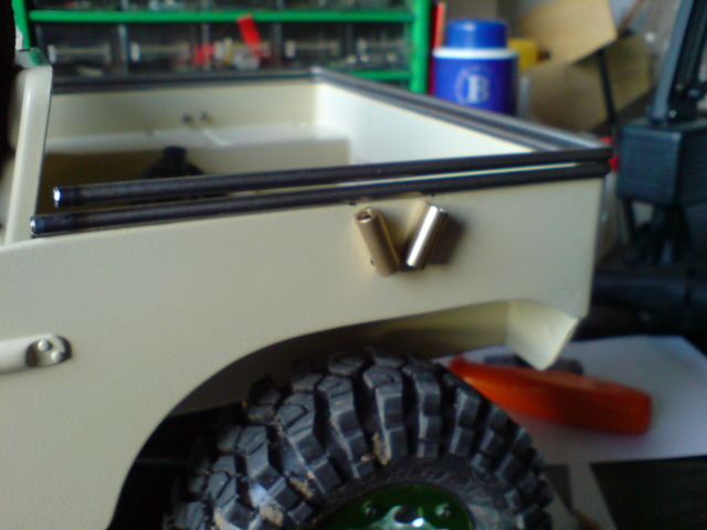

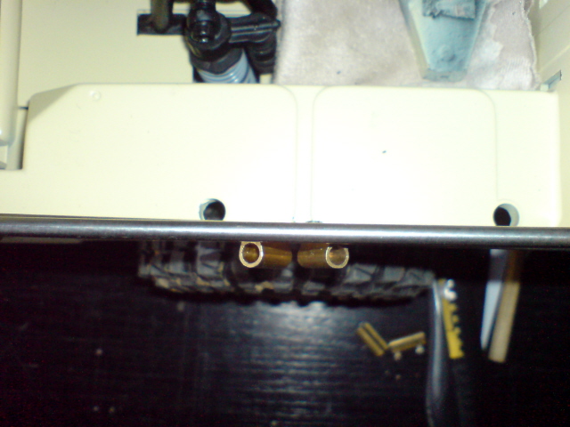

    Fabrication des arceaux pour y mettre une capote(amovible). J'utilise des tiges en acier de 4mm de diamètre
    et pour les monter sur la carrosserie une idée lumineuse m'arrive (sa va le cerveau marche encore :mdr3: ) en utilisant
    des dominos d'électricien auquel je prend soin d'enlever la garniture car le diamètre du trou est pile-poil.
    Puis fixation sur la carro par l'intérieur à l'aide d'une vis.
    Pour mettre les arceaux sur la carro en position décapoté j'utilise les petits clips fourni dans le kit du SCX10 qui servent
    à maintenir les fils électrique le long du châssis, c'est encore une fois pile-poil le bon diamètre et ainsi les arceaux ne bouge pas
    lorsque le véhicule évolue, voici ce que sa donne:
    Un petit coup de peinture, découpage dans du papier des gabarits pour la fabrication de la capote et voilà une ébauche du résultat:
    Je vous laisse il est l'heure de manger et vous dit à plus pour la suite. :wink3:

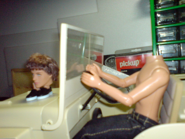

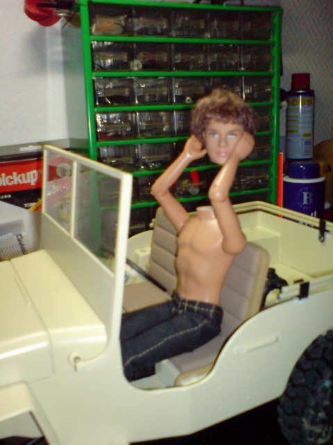

    Suite au problème sur la taille de l'avatar j'ai utilisé les grand moyen, comme le temps des rois de France
    je me suis transformé en bourreau encore une fois. :mad3:
    Décapitation de Bob, un coup de Dremel pour diminuer le coup de celui-ci et puis un point de colle
    pour remettre la tête et voilà le résultat:

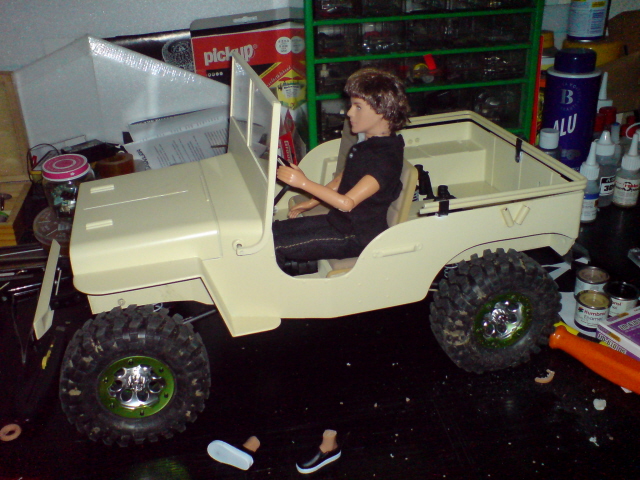

    Avant et après:
    Pour moi il est impeccable maintenant.
    Voilà, c'est fait, je vais pouvoir me remettre de mes émotions :burp3: ... :mdr3:
    Stéph
