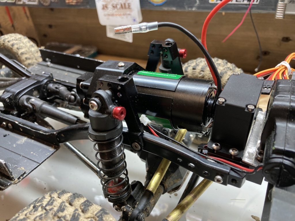

    J'avais essayé de le monter sur le wraith et malgré quelques petites sorties ( un accu passé à chaque fois), ça perdurait ( je l'avais enlevé de crainte de mettre le feu en été aux herbes sèches) en plus il devenait super chaud . j'essayerai de nouveau à vide, sait on jamais, sinon ça sera démontage
    @gicab : désolé du HS
    Peut être qu'un charbon est de travers ou abîmé au montage...
    dawii, gicab et Moa Etctout aiment ça.

    ça fait autant d'étincelles que cela ?

    si tu connais un peu les wraith, on ne peut pas dire que le moteur y soit des plus visible; pourtant, en plein été donc journée ensoleillée, on voyait de la lumière sous les sièges et en regardant depuis le passage de roue arrière droit, on voyait (et entendait) les étincelles
    Là, il vient de tourner une bonne heure en alternant vitesses lente régulière et rapide, ça lui a fait du bien, il me reste une petite étincelle persistante en marche arrière et je n'en n'ai presque plus en marche avant ( donc le soucis semblait venir du rodage effectivement).

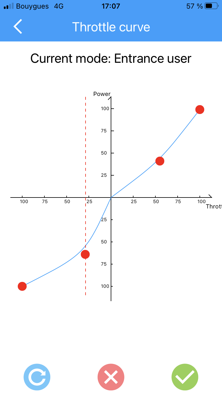

    Si tu joue sur timing ( les avances de courses ) C’est normal… tu peux baisser… mais jamais augmenter sauf si tu c’est que le moteur est conseillé sur une autre plage de configuration… en gros le moteur chauffe la batterie souffre… en gros vue que c’est ton cas faut pas jouer avec ça :humhum:
    Moa Etctout apprécie ceci.
    Le timing se règle sur ce moteur ?

    alors non, il ne se règle pas sur cette série, donc aucun moyen que je joue avec :p

    Je te parle de la courbe sur le vario avec le quel tu change de mode… ça revient un peu au même ;)

    au temps pour moi, j'ai pas regardé mais normalement, je l'ai pas changée. Je revérifierai ce point (y)

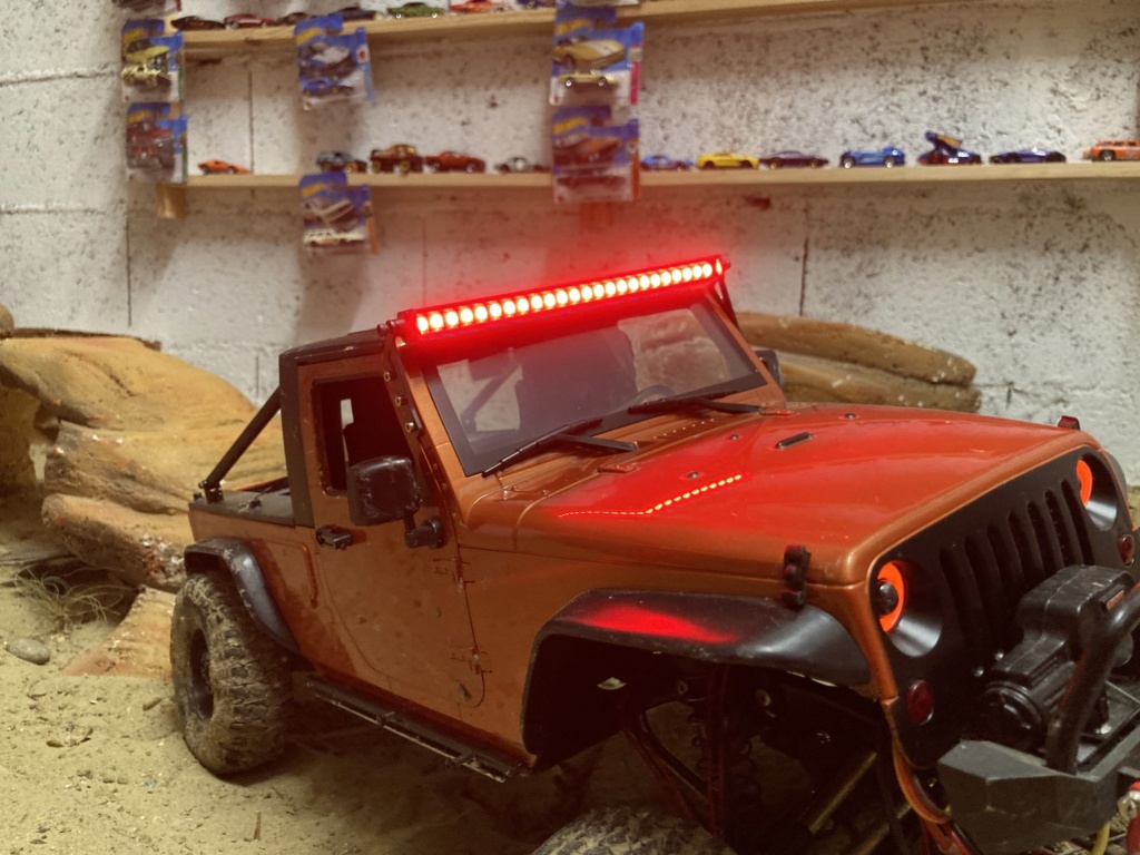

    Un projet en chasse l’autre remise en route du wrangler avec nettoyage (y) Avec peut-être un autre truc qui doit arriver ;)
  14. gicab
    7 250
    14 352
    Une fin d’aprem productive pour le wrangler (y)
    Reste plus que le palonnier du servo à mettre ;)
    L’éclairage rend vraiment bien :)
    Et le réglage de l’idst à faire…
    Daug, dawii, Gaston et 5 autres personnes aiment ça.
  15. fb11
    Ça éclaire :eek:(y)
    Daug, gicab, dawii et 2 autres personnes aiment ça.
  16. Scal68
    15 736
    41 474
    Ah oui ça éclaire bien les binouzes.. (y)

    c'est puissant :surprised:

    Scale je garde quelques bouteilles ou l’étiquette et sympa ou original… il doit bien y avoir au moins une belge :hihi:
    Ça éclaire pas mal en effet (y)
    Avec le wrangler je continue dans l’éclairage fun avec une petite barre de led funky :love:

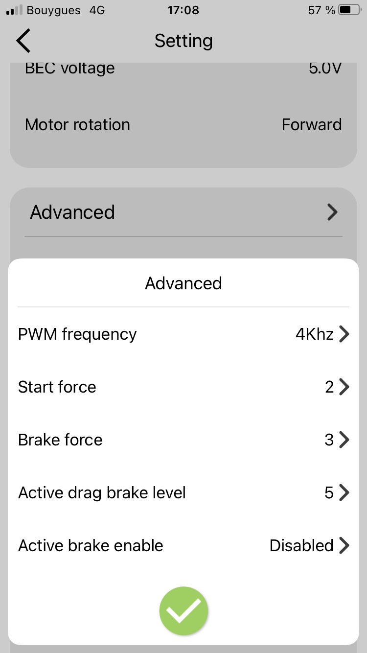

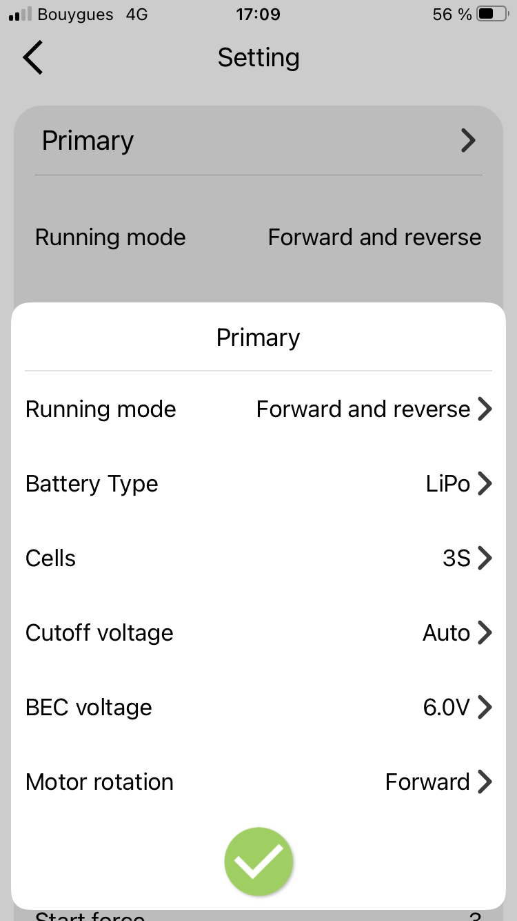

    J’ai aussi paramétrer l’idst(y) via Bluetooth vraiment simple… quelques données directement sur la page d’accueil…. Pas mal de réglage reste à voir sur le terrain… si c’est good
    Voici quelques captures ;)
