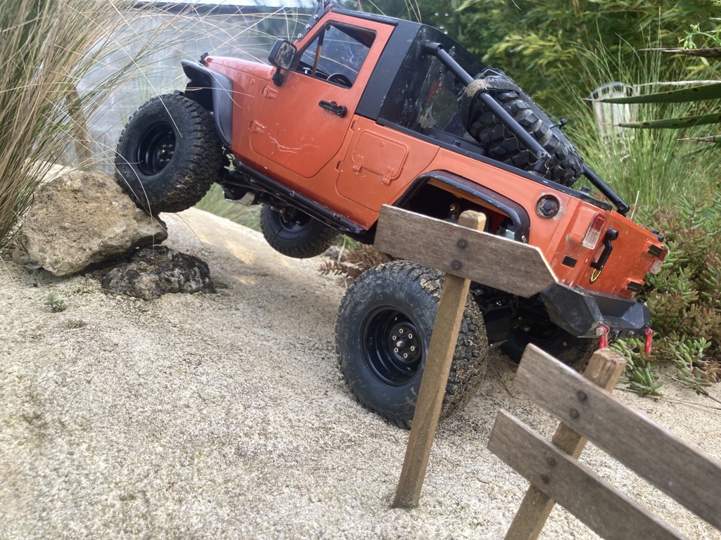

    Oui ils n’aiment pas trop la boue, comme les 1/1.

    Vue que je roule casi jamais dans la boue… ça devrait le faire (y)
  3. Scal68
    44 241
    Tiens, tu en as marre du moulin à café ? :D
    Cette trans me donnait envie de lui apprendre à voler à cause des à-coups et du bruit..
    Sympa les pneus et si c'est pour du sec ils accrochent bien (y)

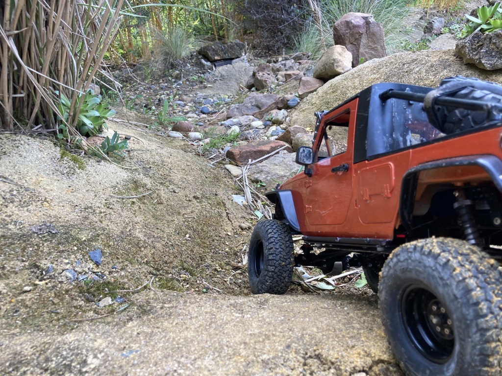

    Plus les a-coup dans le sud sur la roche une horreur :mad: Le bruit ça allait :humhum:
    Le nouveau combo jantes pneus lui vont bien (y)

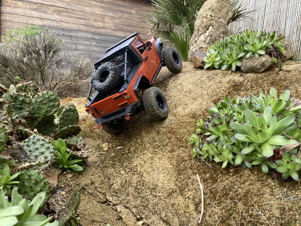

    C'est comme un nouveau scale avec le fusion j'imagine ! J'aime bien la photo dans les bambous
