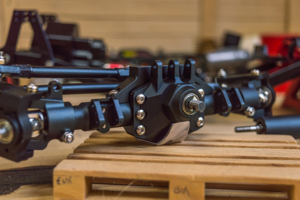

    Je peux savoir ton ressenti sur ces ponts au bout d'une petite année ? Et concernant les engrenages dedans, ils sont droit ou hélicoïdaux ? ( Ils me font de l'oeil... )
  14. gicab
    7 250
    14 352
    Ben ras tu peux y aller (y)
    Il sont bien hélicoïdaux et compatible axial ;)
