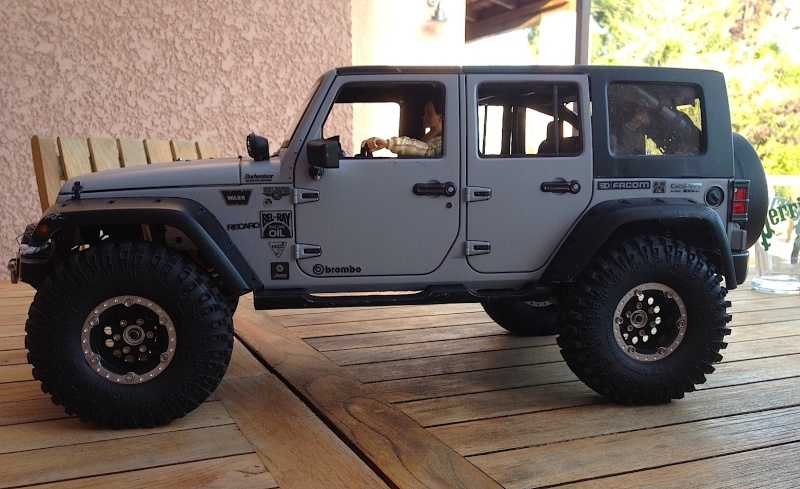

    Une petite vue de son galop d'essai...
  2. maxou4236
    maxou4236 membre
    4 Février 2011
    2 324
    1 058
    :inkoi3: :inkoi3: elle est raide comme un moellon ?
  3. redbull
    5 Avril 2010
    2 578
    Elle est en effet un peu raide mais je la souhaitais ainsi pour éviter des
    débattements pas réalistes.
    Mais je te concède que je la trouve un peu trop raide.
    Après avoir lesté les roues et changé les ressorts pour des plus souples,
    ça devrait être parfait.
    Je vais aussi (sur les conseils de David05) avancer un peu le pont avant...

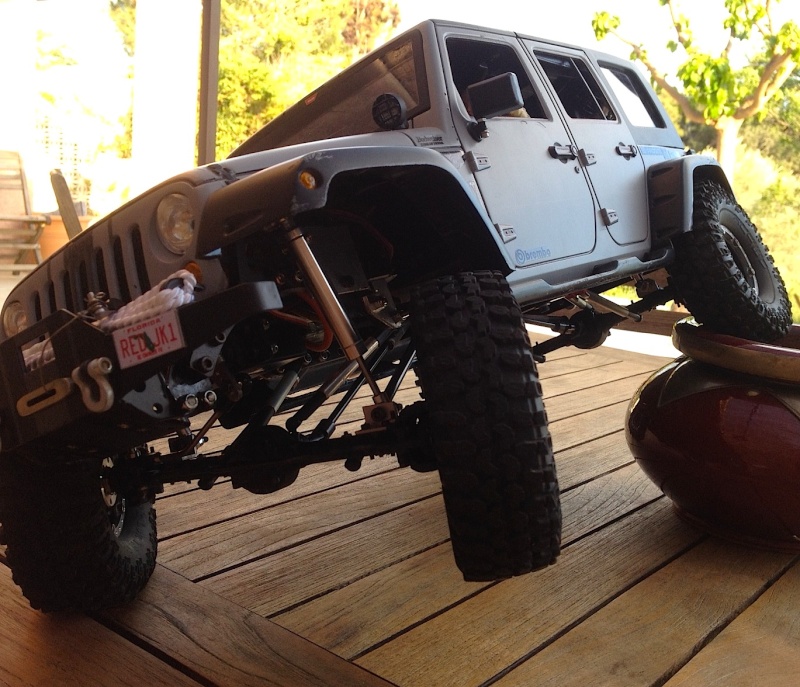

    j ai vu les photos de votre sortie , j adore le coin a l air top ! les machines superbes , sur certaines photos de la jk je sais pas si c est un effet d optique ou pas mais on dirait que lorsque les roues braquent elles s inclinent , c est le cas?
  8. redbull
    5 Avril 2010
    2 578
    C'est le cas.
    Cela fait parti des choses à régler.

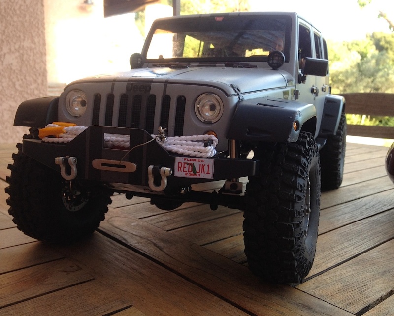

    Un petits jeu des 7 (en fait 2) erreurs ( changements):
  17. joe 2b
    joe 2b membre
    9 Janvier 2011
    4 013
    Il ne croise pas c'est horrible!!!!!!!!!!!!!!! :inkoi3: :mdr3:
  18. redbull
    5 Avril 2010
    2 578
    C'est pas ça...
    (quoique j'ai revu un chouia les amortos)..
  19. hanjin-san
    Une retouche au niveau des vis de pont :sarcas3:
  20. tchoupy57
    rabaissé la carro??
