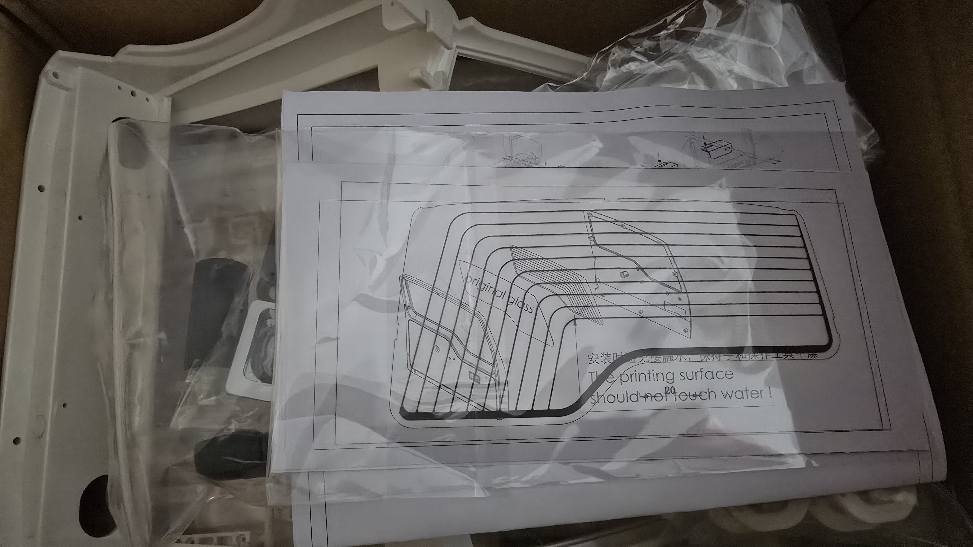

    @benjiv je ne sais pas si tu as déjà commandé la carro de Disco et choisi le châssis, perso je viens de recevoir la mienne. Pas encore eu le temps de regarder sur quel châssis je pourrais la poser, et puis j'attends encore les jantes donc à voir avec elles suivant un eventuel déport. Je te ferai un retour si besoin.
    Petit détail sympa avec cette carro, c'est qu'ils fournissent la vitre arrière avec les fils de dégivrage, ça m'éviterade m'emm... avec ça :
    Par contre aucun logo de ce que j'ai pu voir.

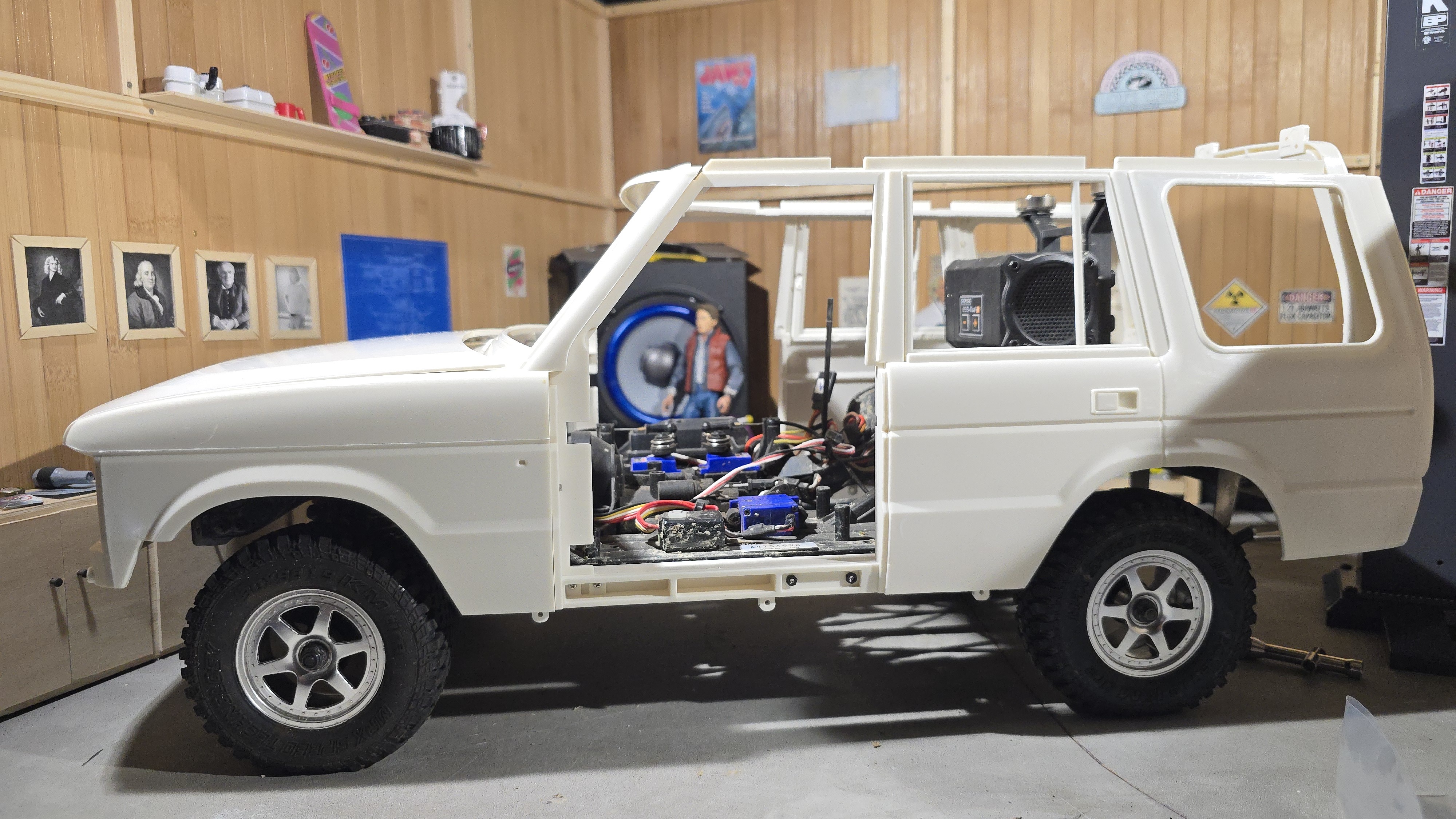

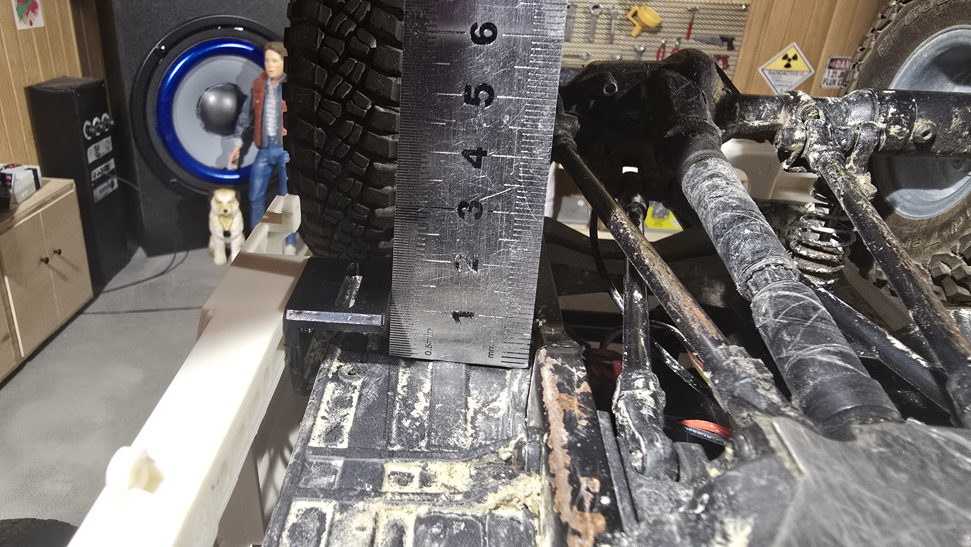

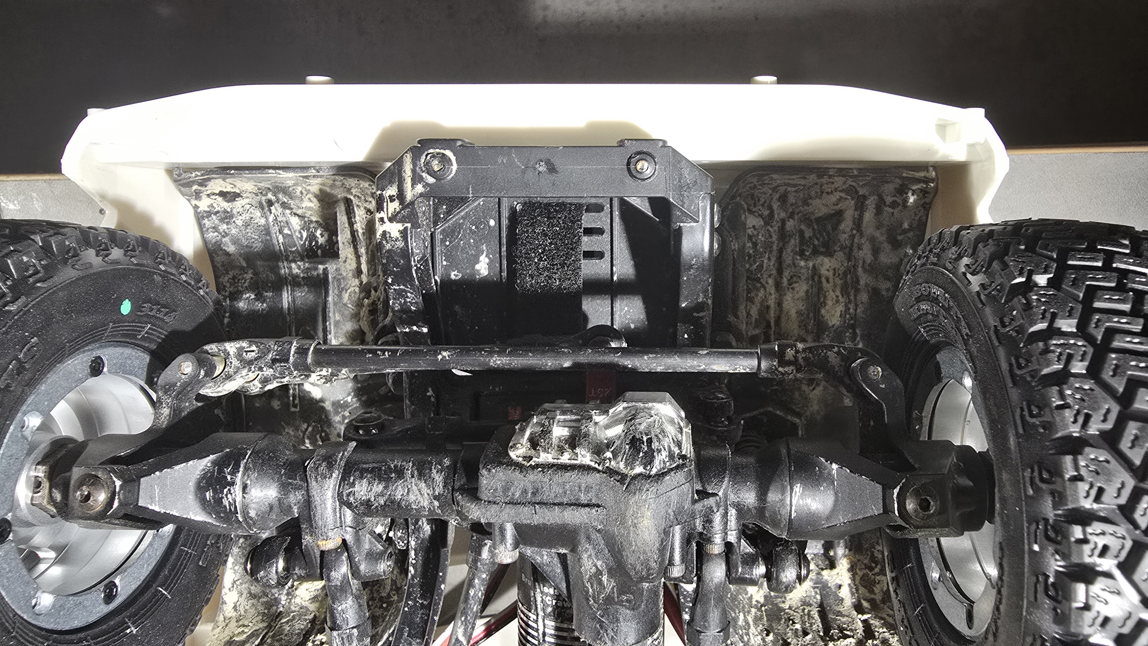

    J'ai vissé vite fait la carro pour tester sur un châssis, déjà il y a différentes pattes de fixation prévues pour un montage sur SCX et TRX :
    Je la fait courte, je n'ai testé que sur le TRX vu que ça a l'air de matcher dans mon cas. Avec fixation des pattes sur le châssis, c'est trop haut à mon goût (et avec des jantes sans déport, les roues sont beaucoup trop rentrées, c'est flagrant à l'arrière sur cette photo) :
    Mais en passant les pattes sous le châssis (1 cm en dessous en fait, faudra prévoir des cales entre les pattes et le dessous du châssis), et avec les jantes que j'ai commandées qui ont donc du déport (rien n'était spécifié sur la fiche produit), je trouve ça vraiment bien :
    Sauf que, sur la dernière photo, les pneus JConcept 100 mm sont montés, et je les trouve trop gros. J'ai testé avec des MST 90 mm, c'est trop petit par contre :
    J'ai fini par tester avec des SDI en 95, et là je trouve que c'est parfait :
    Sauf que ... ce sont des pneus à coller, impossible de les monter sur les nouvelles jantes beadlock. Ces jantes platoc MST lui vont pas mal aussi, leur déport de +5 convient, donc je vais rester sur celles-ci je pense et faire un retour à Ali des autres. En plus comme je compte le peindre en couleur beige / sable, avec les jantes en noir mat ça pourrait être pas mal !
    Dernière chose, il faudra que je recule un poil la carro vers l'arrière, là il y a l'avant des passages de roue qui bloquent, donc faudra leur faire un petite découpe :
    Pour la batterie, aucun problème pour laisser une shorty sur l'avant, et comme le capot moteur s'ouvre, pas besoin de démonter la carro à chaque fois (y)
    Maintenant, reste à voir si l'intérieur passe sans trop de problème, surtout en abaissant la carro au max. Je ne l'ai pas encore testé, mais j'ai vu sur sa notice que les endroits à couper pour le monter sur un SCX10-2 et 3 étaient dessinés. Rien de noté à ce niveau pour un TRX, donc on croise les doigts pour qu'il n'y ait pas trop de modifs à faire ;)
