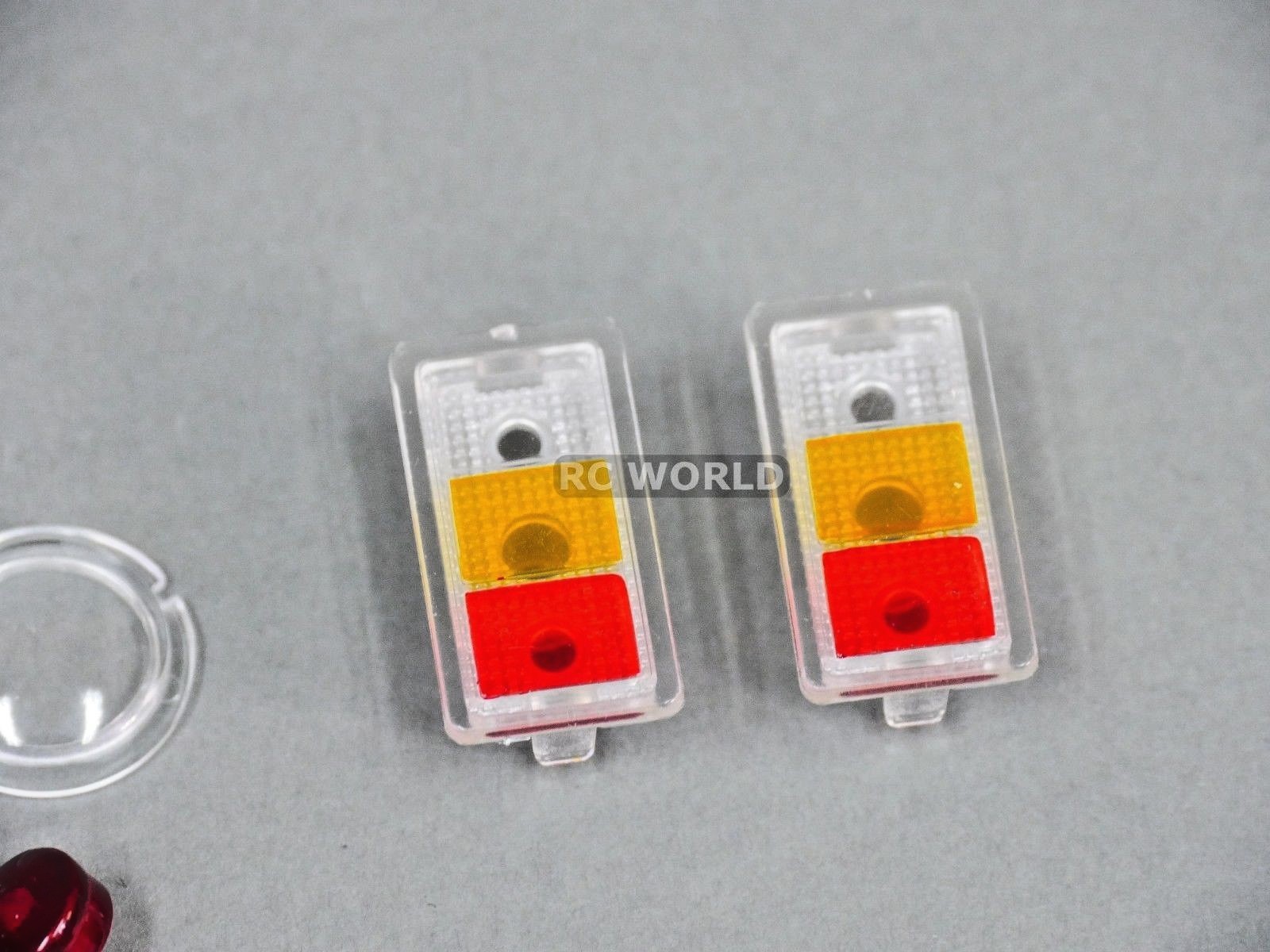

    même pour l'arrière , y a moyen de le faire je pense , grâce à ceci et avec 2 leds rouge :
    suffirais d'un bec à 6.0V brancher sur ta prise jst rouge vu que tu utilise une 3S et d'un kit que j'ai en stock !!!
    @ toi de voir ...
