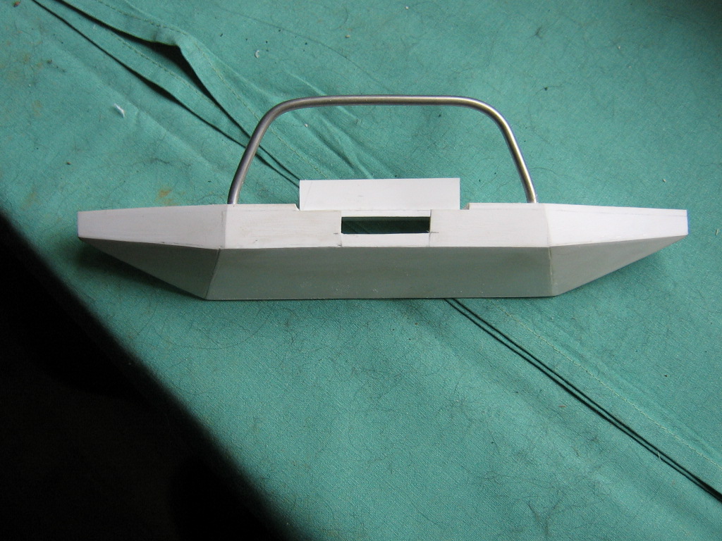

bonjour à tous, ça y est j'ai reçu mon def et comme je n'ai pas encore le budget pour la partie mécanique (pont T REX 60 de chez rc4wd.....le reste en auto construit) j'attaque la partie carrosserie. premier constat: la carro n'est pas vraiment au 1/10 mais plutôt(..le chien de mickey!!! :mdr3: ) au 1/8 eme (un peu plus petit : 11 pouces d'empattement au lieu de 11,25!!) donc ce sera des roues en 1,9 , qui seront plus à l'échelle ( je veux avoir le rendu de roues de 16' avec des pneus de 36') deuxième constat: même si la carrosserie est bien faite, il y a des "détails" pas assez réalistes à mon gout : les élargisseurs d'ailes, la calandre, le capot moteur, le bouchon de réservoir... bref plein de modifications en perspective!!!! j'ai attaqué par la calandre, positionnée un peu trop haut la vraie: celle du jouet chinois: donc découpe et collage un peu plus bas: le capot sera le plat avec le bossage (sur les tdi): donc lissagedécoupe de la parie centrale et fabrication dune partie de remplacement lisse) le bossage est en cours!!! j'ai aussi bouché le fenêtres: et fabriqué un pare choc genre "ARB" : qui accueillera un treuil 3R: voila c'est tout ....pour le moment ensuite viendra la partie la plus difficile: le rallongement pour en faire un 110! a + dani
salut j'ai hate de voir la suite de ce projet :yes3: comment vas tu faire pour rallonger la cabine? avec une 2eme ?
Salut , très bon début :yeah3: moi aussi ça m'a chagrinné , quand je l'ai reçu , de voir qu'il n'était pas au 1:10 :sady3: bonne suite A+ :wink3:
:yes3: bon début, la seul chose qui me turlupine, tu comptes le faire roulé? car le pare choc est vraiment bien mais en styrene il ne va pas duré longtemps
non, tout en carte plastique!! oui oui il roulera....dans longtemps !!! mais il roulera le pare choc est en "ABS choc"( la même matière que la carrosserie) plus souple que le styrène et "soudé" au dichloromethane (c'est comme si c'était une pièce moulée d'un seul tenant) déjà testé sur mes camions et très solide!

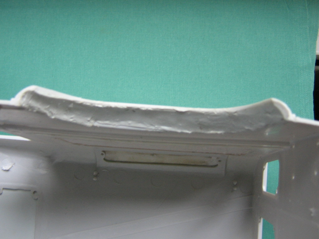

salut à tous quelques avaancées sur le capot: pour le faire tenir sur la caro il m'a fallu la ralonger: le voila en place (encore quelques ajustement à prévoir!!!!!) :
maintenant je comprend la nature humaine en voyant ces derniers photos tu aurais eu tord de te priver de faire cette modification car maintenant il déchire le capot recouvre bien les ailes et tombe bien dans les ligne de l'auto

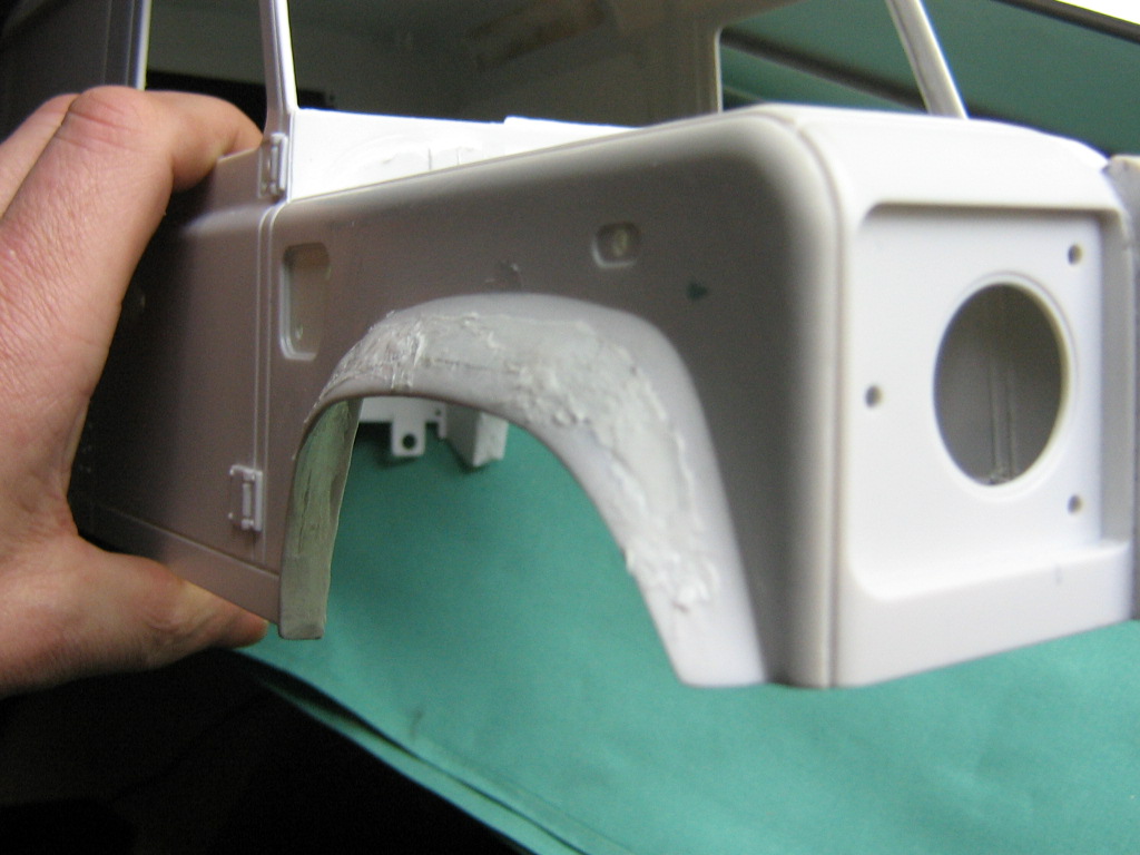

salut à tous, j'ai attaqué le "rabotage" des élargisseurs d'ailes (beaucoup trop arrondis)....tellement arrondis qu'il m'a fallu "remplir" un peu l'intérieur: voila ce que cela donne pour le moment
Salut et bravo pour le début riest: :yes3: . C'est du très beau boulot, le coup du capot et de la calandre rend vraiment bien. Je pense que le résultat sera à la hauteur vu comment tu t'appliques pour la carro. Hâte de voir la suite moi... :yesd3: . Donc je te dis à bientôt car le projet risque d'être très très réaliste, un vrai régal quoi :wink3: . Stéph

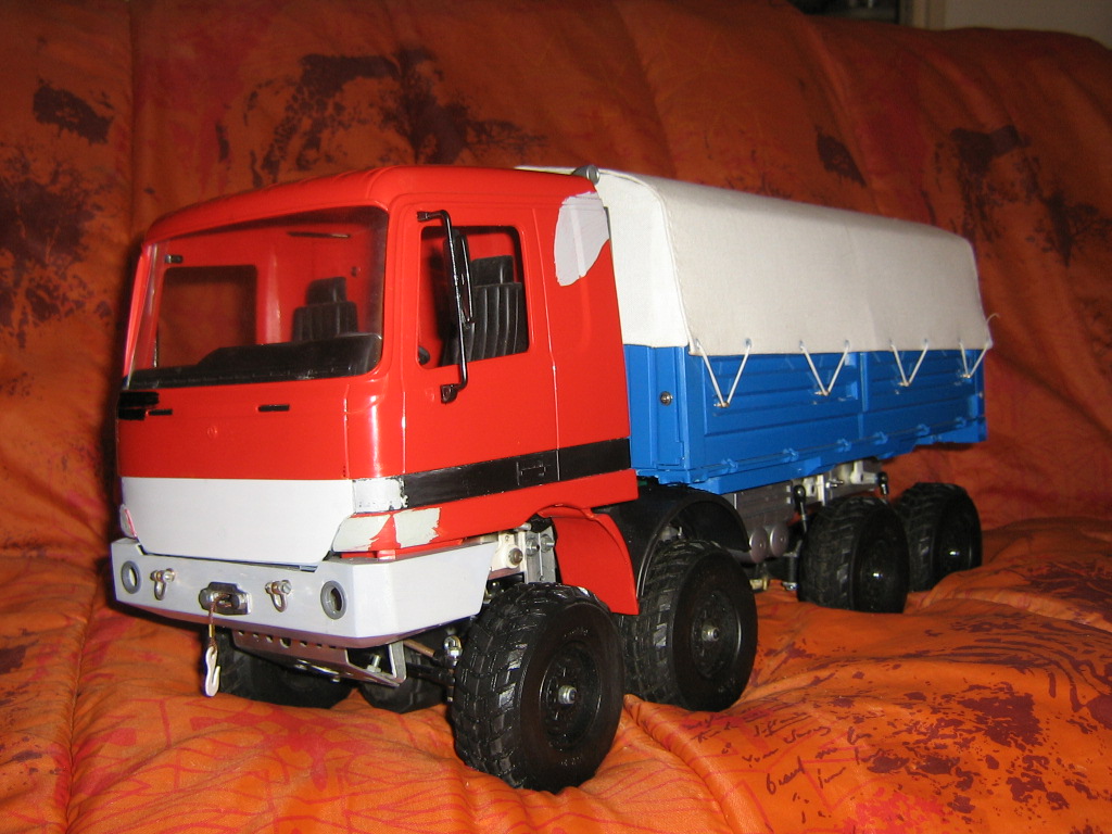

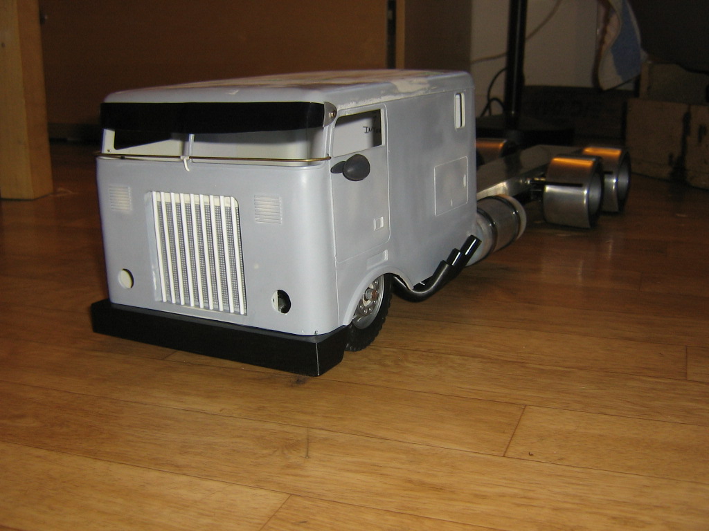

j'ai un peu mis de côté ce projet pour finir mon camion 8x8 pour ceux que ça intéresse voici le lien sur mon forum de camion rc : http://camions-rc.fr/forum/viewtopic.php?f=110&t=8056 et aussi mon camion us kustom j'ai plus qu'a les peindre et je me remets sur le land!
yes plus 1 pour le land je n ai rien contre tes camions mais le land va a mon avis etre tres aboutis en finition aller let's go :yes3:
