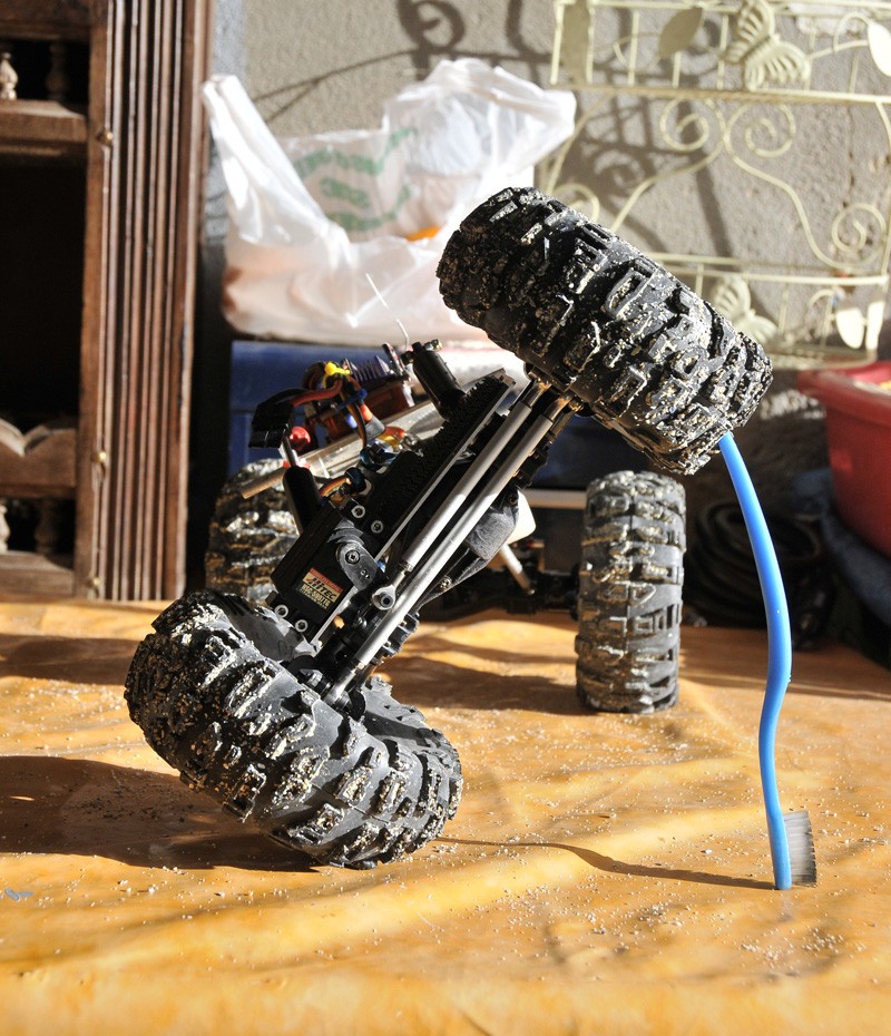

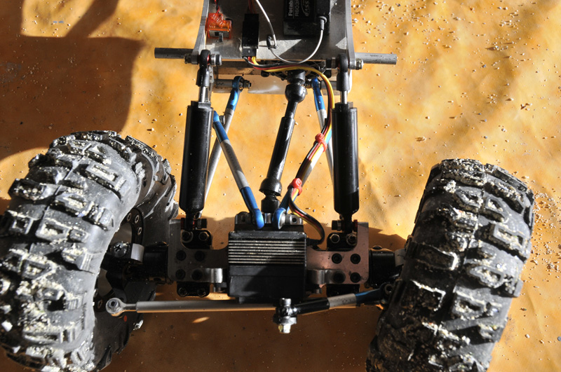

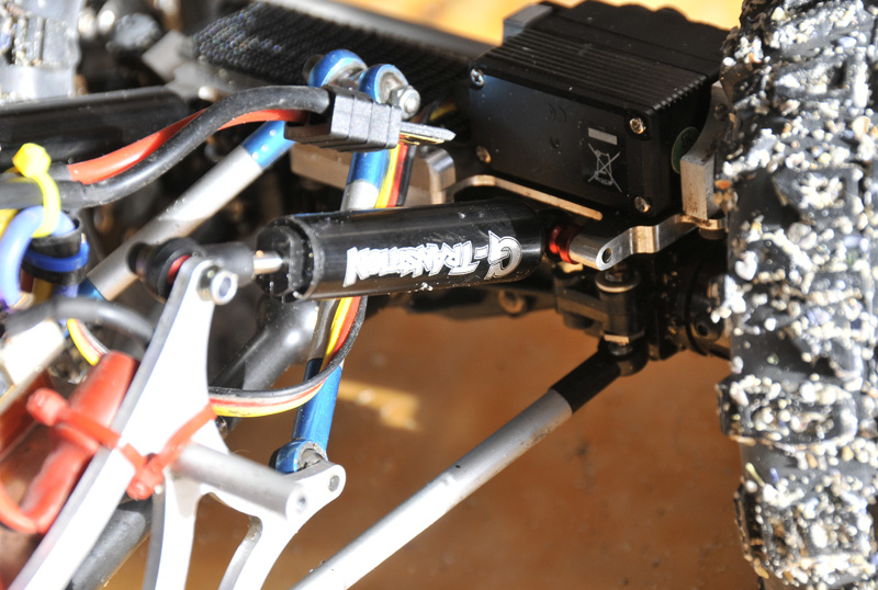

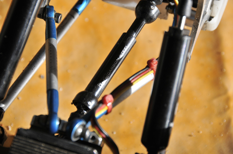

    Comme promis :
    Le nouveau cardan AR de chez Junfac (repercés façon CamCam pour pouvoir utiliset les vis Tam' d'origine)
    Les amortos G-Transition en mode droop !
    Le croisement maxi (c'est déjà presque trop !)

    Bien beau... Le pilotage en droop, ça va?
  15. CamCam
    CamCam membre
    1 521
    5
    Comme je le disais plus haut, j'ai du mal à m'y faire mais quand j'aurai durci les ressorts, ça devrait le faire...
