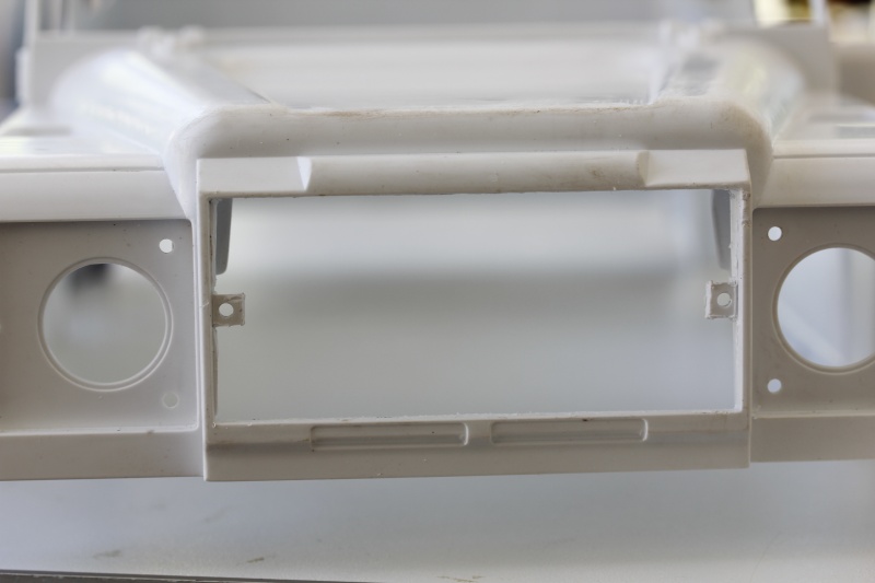

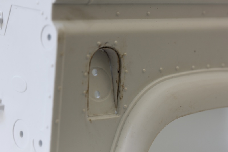

    voici le dernier travail sur la carrosserie ,découpe de la trappe d'essence et l'avant pour faire un faut radiateur .
    voila c'est tout pour le moment :tadaa3:

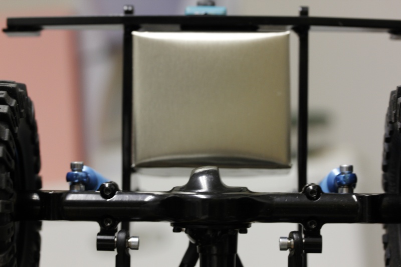

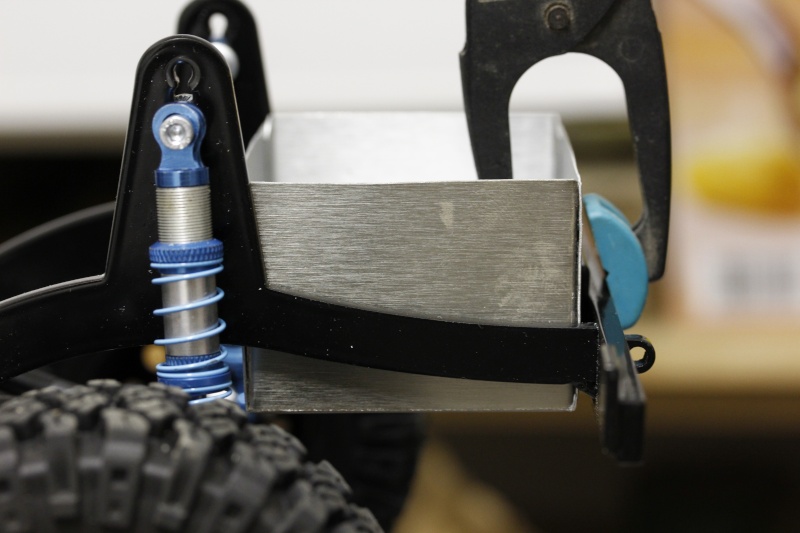

    bonjour a tous aujourd'hui je me suis pencher sur la position de l'électronique sur le châssis ,vue que j'avais un morceau d'alu est une heure de libre aller au travail .
    je voulez faire une pierre deux coups sa sera un faux réservoir placer a l'arrière du châssis ,bon se n'est pas fini mais sa vous donne une petite idée .
    @+ :zunt3:
