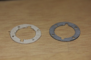

    je commence mon montage du dingo ,un vrais régale ,mais je me retrouve avec un petit souci il me manque un joint "AX30385" Grrrrrr. stoppé net dans ma lancé .
    j'ai trouver sur ebay un jeu de joints grâce à steph13009 que je remercie grassement :wink3: ,alors je me suis fait un joint en carton de la même épaisseur
    [​IMG] après finition ,installé et le montage du l'essieu arrière fut terminé .
    des que je reçois mes joints ,démontage et remontage le pied quoi !

    Tu es dingo de moi ? :mdr3:
    Sur la notice du Dingo kit cette pièce apparait bien en page 4 dans le référencements des pièces.
    Au fait Xavier, tu ne les a pas jeté car comme c'est souple et fin ça ne ressemble pas aux autres pièces du kit. :roll3:

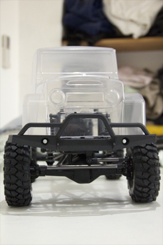

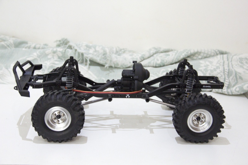

  8. xavier
    xavier membre
    27 Mars 2012
    216

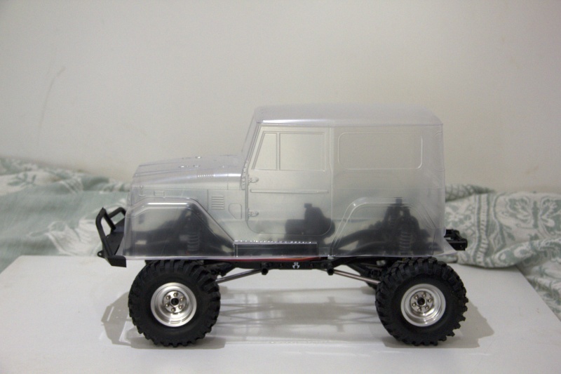

    bon voila mon dingo sur roue presque fini car il me reste quelques bricoles à faire ,installer moteur ,vario que je vais recevoir demain ,support de la batterie qui sera diviser en deux pour les installer de chaque coter du moteur .
    puis s'attaquer au plus dur la carrosserie ,sa découpe mise en peinture ,les lumières et surement oublier plein de trucs .

    Cool Xavier, t'as bien avancé ! J'aime bien tes jantes ! Pour la carro elle me semble un poil petite... Il faudra sûrement retoucher l'empattement... Du travail en perspective :read3: :brico3:

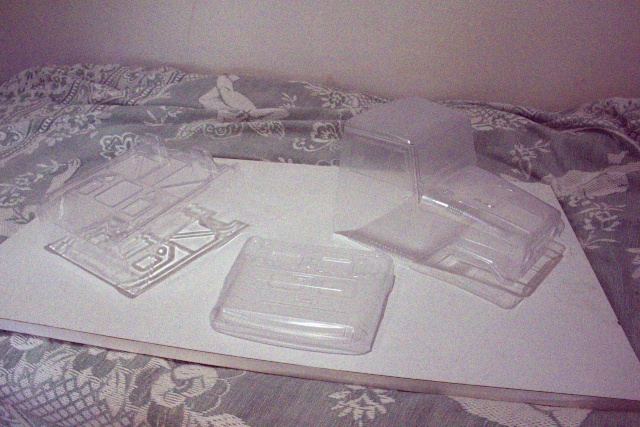

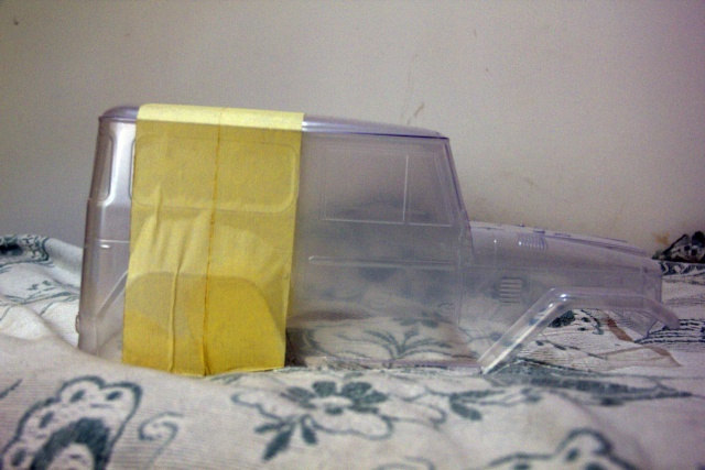

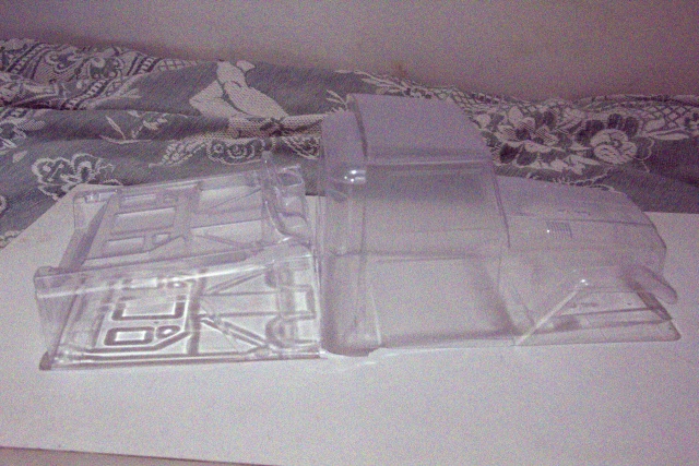

    la suite du travail je suis dans la découpe des carrosseries car j'utilise celle du dingo est du land ,il me manque plus que les coller les renforcer :
    j'utilise l'arrière du dingo pour avoir la bonne grandeur avec les passages des roues :
    il y a encore pas mal de travail :zunt3:

    oui il aura des feux un treuil pour lrs accessoires sa sera moi qui les fais ,pour le montage des coques je ferais des photos de la procédure et
    avec qu'elle colle j'utilise car j'ai fais des essais est j'ai trouver la bonne .
    @titou0509:
    Pour couper l'arrière ,tu à du remarquer que sur la photo ou on voie la carrosserie entière que je les entourer de deux bande d'adhésif c'est mes lignes de coupe.
    a toi de choisir tes outils de coupe ,dremel ,cutter ou autre pour moi c'est le ciseau ,il faut prendre son temps c'est délicat .

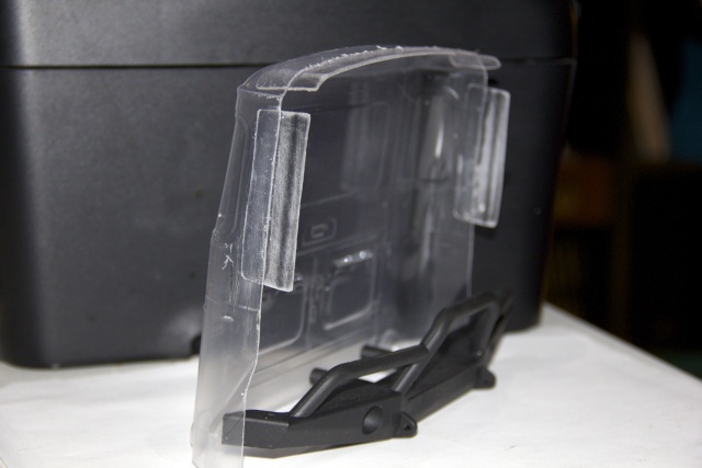

  19. xavier
    xavier membre
    27 Mars 2012
    216
    voila pour se soir ,c'est tout simple (regardez la photo c'est mieux qu'un long discours) n'oubliez pas de rayer la coque et les chutes avec du papier de verre puis mettre de la colle sur les deux faces .
    a oui la colle magique c'est "mega strong" de chez sader .
